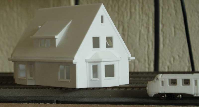

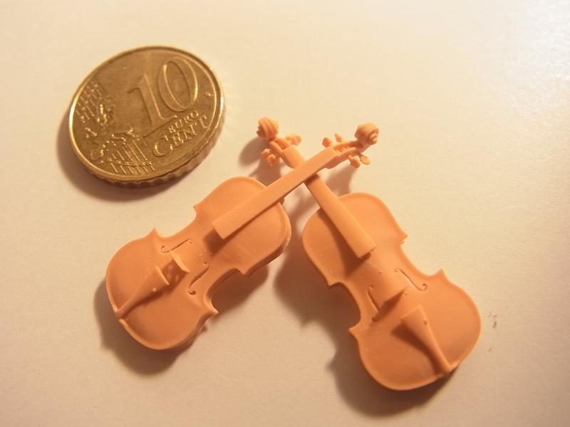

Hallo Hans,
en de detaillering kan tegenwoordig erg nauwkeurig, wanden van 0,1, zie foto ( de kam op de viool) , en gaatjes die nog kleiner zijn.
Dus ga door met tekenen in detail !
plaatje is klikbaar.
groet,
Peter

@Peter,
Dacht ik dat we er al waren met FUD.  ;)
Het materiaal dat je nu laat zien is het nieuwe RC31 van Envisiontec. Dit wordt in ieder geval (nog) niet door Shapeways gevoerd.
Als ik het zo zie, lijkt het een door-ontwikkeling te zijn van de micro-stereolithografie.
Bij TNO heb ik indertijd de proefopstelling gezien van zo'n Envisiontec machine met de prachtige naam: 'LEPUS'
Nou kon dat apparaat ook keramisch printen...
Grzz,
Hans

Mooie Dakpannen Peter, Ik moet weer aan het werk  ;D (y)

Peter,
Uit welke machine zijn die dakpannen en bakstenen komen rollen?
Ziet er erg mooi uit allemaal!

@Spoors,
Het 'oranje' materiaal is al eerder besproken op het forum.
Waarschijnlijk heeft het niet de aandacht gekregen die het verdient.
Voor de andere 3d tekenaars heb ik de naam van de firma waar je je onderdelen in hoge resolutie kunt laten printen.
Het is VDM kunststoftechniek in Doetichem http://www.vdm-kunststoftechniek.nl/
Frits heeft er zijn prototype van Plan U in schaal N laten maken:
Ik ben in gesprek met VDM om er het huis te laten maken, teneinde het te laten zien op Eurospoor.
De machine is een EnvisionTec Ultra2
Zie:
http://www.envisiontec.de/index.php?id=112
Gebruikers van BNLS die hun 3D-ontwerpen willen laten printen in het 'oranje' RC31 kunnen rechtstreeks contact opnemen met het hierboven genoemde bedrijf in Doetichem.
De procedure is ongeveer hetzelfde als bij Shapeways, Printapart, Ponoko of i.Materialise.
Je stuurt een .STL file op en het object wordt na betaling thuis gestuurd.
Er is echter een belangrijk verschil.
VDM Kunststoftechniek kan je namelijk ook helpen bij het 'verbeteren' van je ontwerp. Actief meedenken en eventueel je ontwerp aanpassen dus.

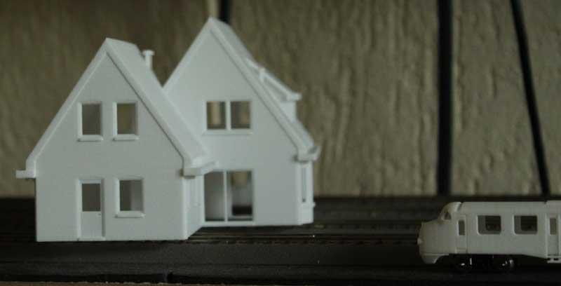

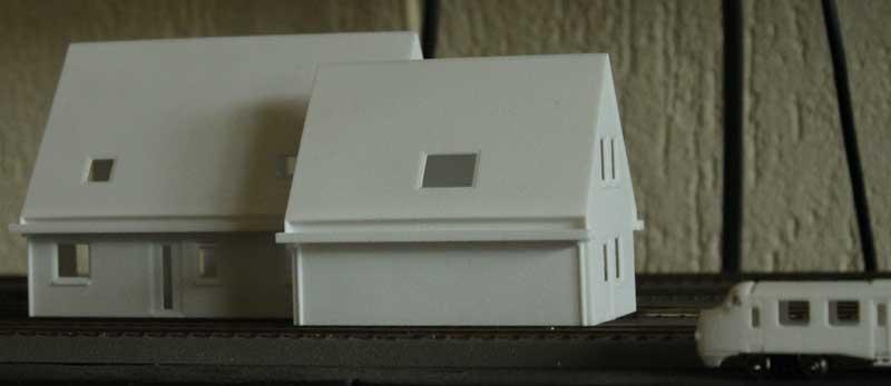

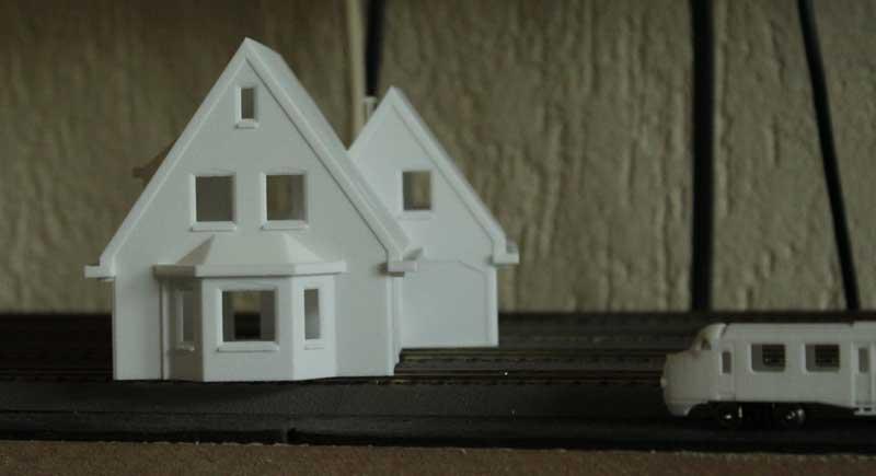

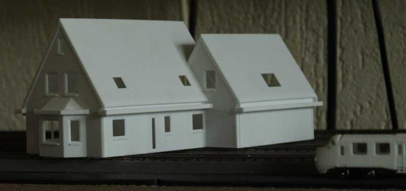

Heel goed idee en je hebt een mooi huisje  ;)
Maar wat dacht je van deze
Deze is in WSF geprint en in schaal 1 op 100
Omdat het in WSF geprint is heb ik de stenen weggelaten.
Regenpijpen zitten er wel aan
En dakgoten, op het dak staan een paar afvoerpijpen voor de verwarming. Kozijnen verdiept aangebracht. Een paar tussen muren geplaatst. Gaten in de deuren om alsnog een klink aan te brengen
Groeten Frits

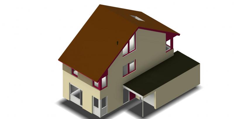

Het modelhuis lijkt nu gereed te zijn.
Alle kozijnen zijn geplaatst, het dakraam en de afvoer van de verwarmingsketel ook.
Op het laatste moment nog een belangrijke wijziging aangebracht. Zoals op de foto te zien is, woon ik in en twee-onder-een-kap woning.
het lijkt me leuk om het modelhuis tzt te kunnen demonstreren als echte 2/1 woning, waarbij beide helften gemaakt zijn met verschillende technieken.
De scheidingswand had ik tot nu toe getekend op 0,35 m. Die heb ik nu teruggebracht naar 0,175 m.
©2011 Hans van de Burgt - Prototype en modelhuis

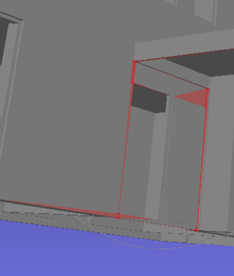

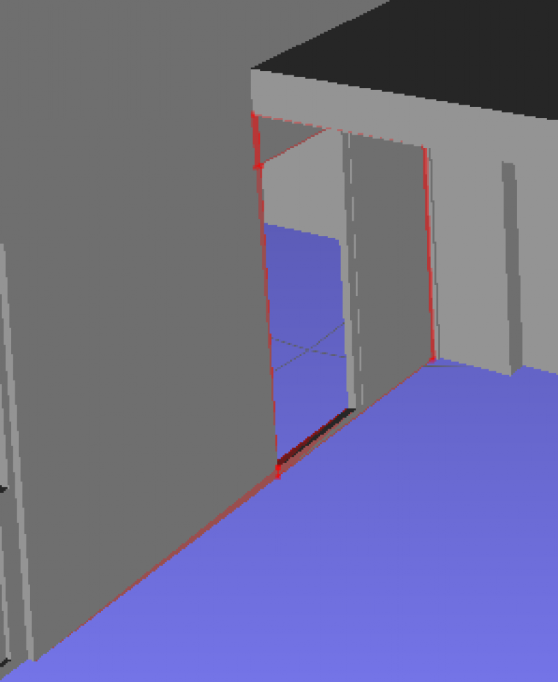

Om het huis in 3D te kunnen printen moet het omgezet worden naar een formaat dat printbaar is: een .STL-file.
In Autodesk 123D wordt een eigen formaat gebruikt: .123D
Je kunt je tekening exporteren naar de AutoCAD formaten: .DWG en DXF om het eventueel in andere ontwerp programma's te gebruiken.
Maar om te printen sla je het dus op als een.STL-file.
Voor dat het ter printen kan worden aangeboden, moet het object gecontroleerd worden.
Alle lijntjes moeten namelijk precies sluiten.
Ik heb daarvoor het programma Meshlab geïnstalleerd. Je kunt het hier gratis downloaden.
Met dit programma kun je de .STL-file inspecteren.
©2011 Hans van de Burgt - .STL-file inspecteren in Meshlab
Klik op de plaatjes voor een grotere afbeelding.
Ik moet nog aan de slag, want bij de deurpartij worden wat onregelmatigheden geconstateerd.
Had eigenlijk veel meer afwijkingen verwacht.
Wordt vervolgd...
Grzz,
Hans
« Laatst bewerkt op: 01 August 2011, 09:04:09 door Peter van der Leek »

@Jakop,
Ik heb alleen de eerste drie plaatsjes 'aanklikbaar' gemaakt. Het zijn .jpg-bestanden. Die zou je toch gewoon moeten kunnen zien.
@Marty,
Ho... we zijn er nog lang niet. We hebben dan wel een tekening (bedankt voor het compliment), maar daarmee hebben we nog geen model op onze modelspoorbaan.
In principe is het huis zoals getekend printbaar. Het in Meshlab geconstateerde foutje is inmiddels hersteld.
Of er een Meshlab programma voor 3D bestaat, kan ik je niet zeggen.
