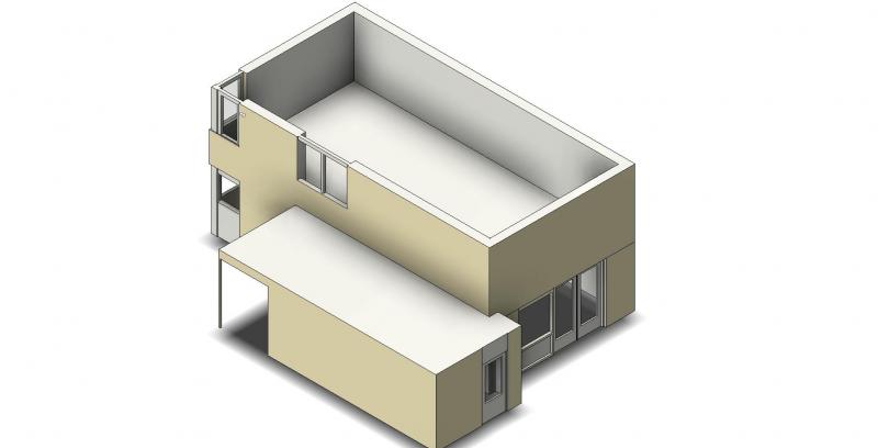

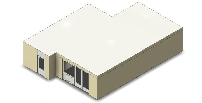

Bij mij ging vanavond het dak eraf (en het dak er op!).
Eindelijk kwam de langverwachte grote systeem update van Apple. Voortaan werk ik met OSX Lion...
Binnen een half uur geïnstalleerd, up-and-running. En ik hoefde alleen maar op een button te klikken.
Dus ging het dak eraf...
Maar het dak ging er ook op. Op de woonkamer een laag van 30 cm, op de garage een van 7,5 cm.
©2011 Hans van de Burgt - Plafonds op de woonkamer
Klik op de plaatjes voor een grotere afbeelding.

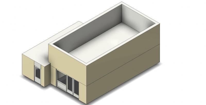

Nou een verdieping erop is snel gerealiseerd...
©2011 Hans van de Burgt - Ruwbouw verdieping
Grzz,
Hans

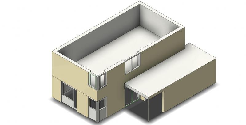

22 July 2011, 22:50:01 »
Vandaag begonnen met de vensters boven.
©2011 Hans van de Burgt - Vensters op de verdieping
Wel iets goeds ontdekt binnen Autodesk 123D. Als je een ontwerptekening maakt, die uiteindelijk moet dienen voor een 3D print, moet het te printen object 'volledig gesloten' zijn. Soms teken ik muren door een bepaald oppervlak aan te wijzen en dat gedeelte positief of negatief te extruderen.
Dat gaat weliswaar gemakkelijk, maar kan tot fouten leiden in de gesloten vorm. Autodesk 123D meldt dat keurig.
Zo'n fout heb ik dus nu, en ik heb hem (nog) niet gevonden...
Grzz,
Hans

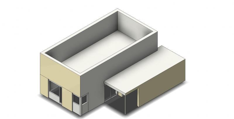

24 July 2011, 00:12:26 »

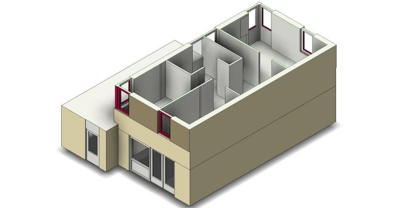

Zo, het begint op te schieten.
De bovenverdieping is gereed. Verder heb ik alle kozijnen nagelopen en aanzienlijk beter gedetailleerd.
Wel loop ik tegen een vervelend euvel aan binnen Autodesk 123D.
Om de muren te tekenen, heb ik veelvuldig gebruik gemaakt van positief en negatief extruderen. Dat gaat op zich prima, als het programma meewerkt.
Nu weet ik wel dat het een Beta is, met kinderziektes dus... Maar nu liep het programma om de haverklap vast, of schakelde zichzelf gewoon uit!
Maar, als je regelmatig je tekening opslaat, hoef je niet steeds helemaal opnieuw te beginnen.
©2011 Hans van de Burgt - Kamerindeling bovenverdieping
Let op de voor- en achterwand van de bovenverdieping, die net als in het echt 1 cm. naar buiten springen.
Als het dak gereed is, ga ik verder uitleggen op welke manier het huis zoal te produceren is voor op de modelspoorbaan.
Grzz,
Hans

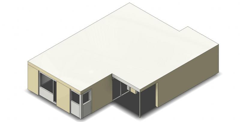

28 July 2011, 00:45:25 »

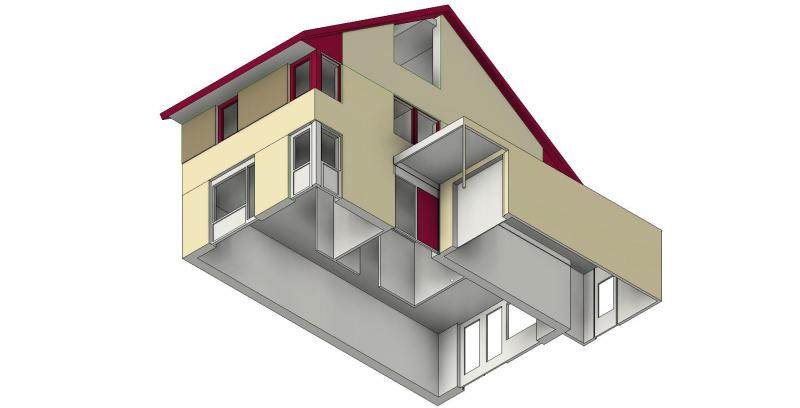

Zo, het begint op te schieten... het dak zit er nu op. Alleen de kozijnen nog en het tuimelraam.
©2011 Hans van de Burgt - Dak op modelhuis
Grzz,
Hans

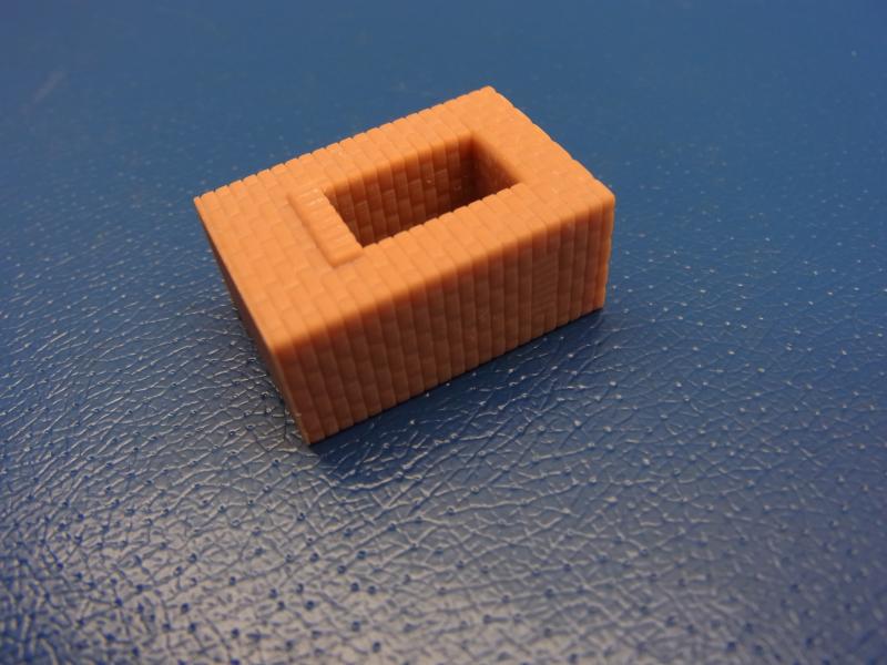

Hallo Hans,
met belangstelling je topic over het tekenen van je woning gelezen, maar het printen van bakstenen is op deze schaalgrootte zeer wel mogelijk.
Zie foto,
De stenen zijn hier 2,4 mm. x 0,9 mm.
Kleiner kan !!
groet,
Peter

@Peter,
Het plaatsen van het plaatje was bijna goed... Ik heb het even correct gemaakt.
Als je in je eigen bericht gaat staan en op veranderen klikt, zie je hoe je het voortaan moet doen.
Welk materiaal heb je gebruikt voor jouw muurtje?
Bij welke printshop is het gemaakt? En wat kost het per cm
Grzz,
Hans

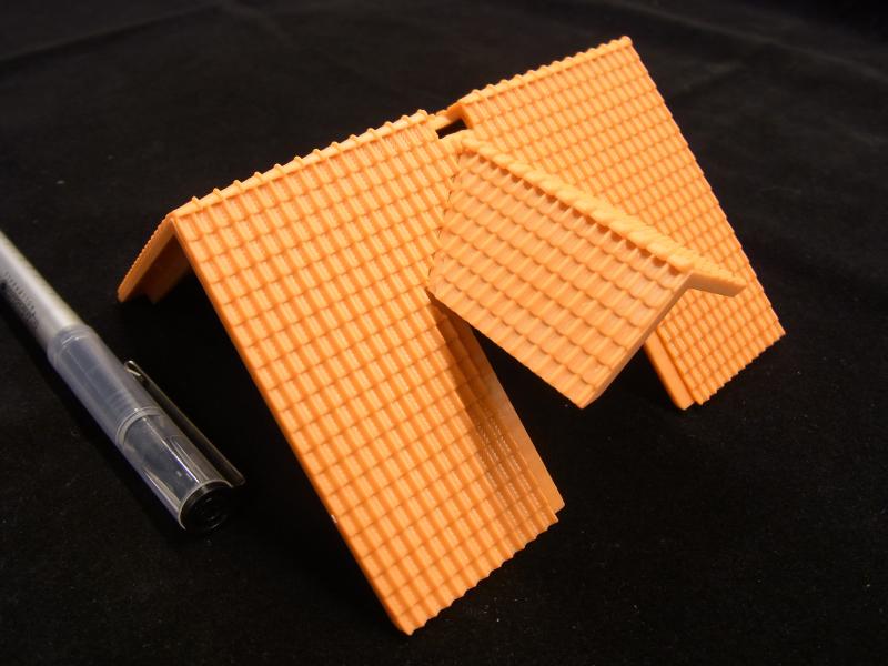

Hallo Hans,
en dakpannen zijn natuurlijk ook te printen.
groet,
Peter
