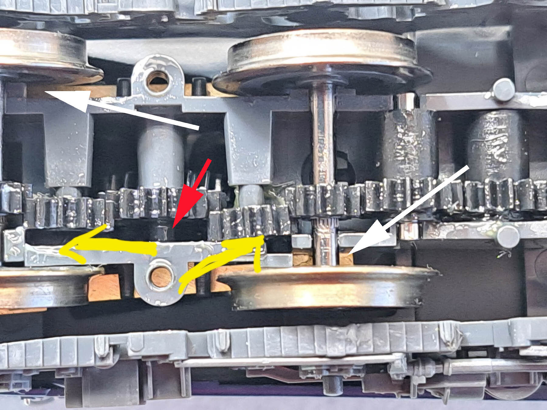

« Reactie #76 Gepost op: 07 April 2026, 13:55:34 »
Beste forumleden.
Nog tegen gekomen in een verhuisdoos met dodelspoor die nog niet helemaal leeg gemaakt was! ;D
Een nog nieuwe Electrotren 2725 AC digitaal en natuurlijk gelijk even op de rails gezet.
En ja hoor, digitale herkenning en mooie wisselende verlichting en toen rijden (dacht ik!) maar helaas meteen al klik, klik enz.
Gezocht op internet en toen kwam ik dit topic tegen en dus maar meteen de tandwielen tevoorschijn gehaald (viel niet mee om het dekseltje eraf te krijgen) en daar de tandwielen eens goed bekeken.

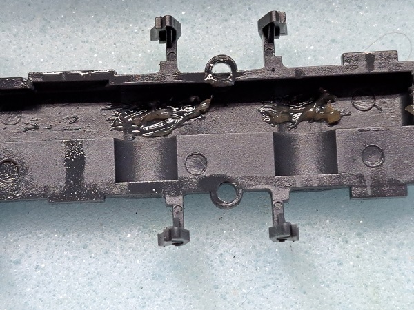

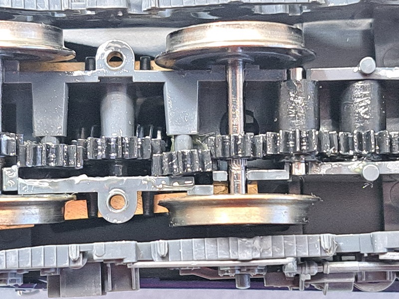

Zag er vreemd uit en ook hier veel olie ( of smeervet?) en de tandwielen helemaal niet op 1 rij maar enigszins verspringend naast elkaar, de 1 wat meer dan de ander.
Deze zijn ook makkelijk heen en weer te schuiven en gaan soms zo ver dat de tanden niet meer in elkaar grijpen.
En dat was ik nog niet tegen gekomen in de div. topics over deze locs.
Wie herkent dit en (of) weet hier een "passende" oplossing voor?
Vriendelijke groeten,
AlbertJan.

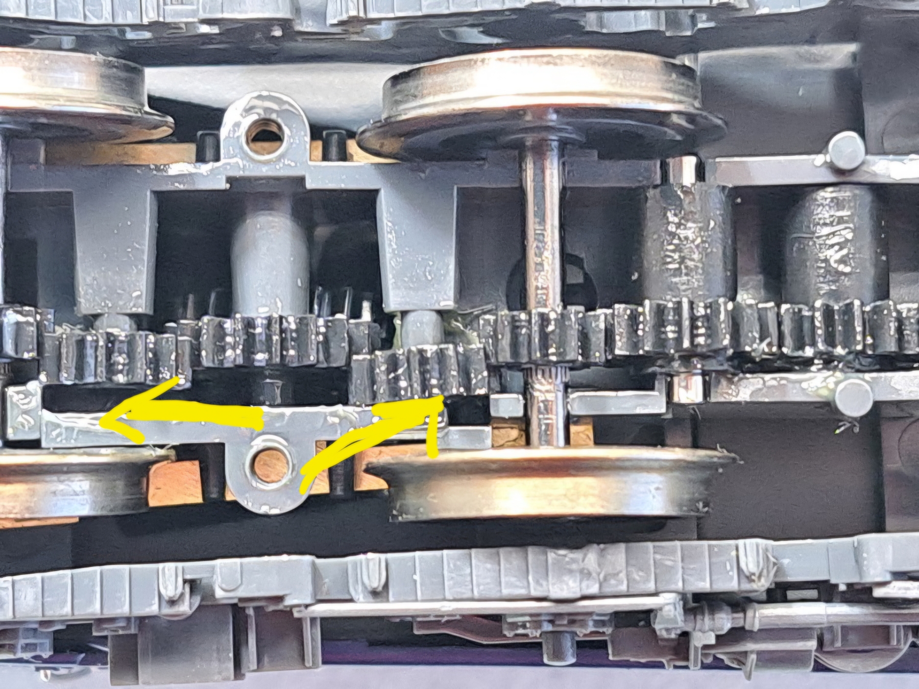

Je moet de ruimte bij de gele pijlen proberen op te vullen, waardoor de tandwielen weer op hun oorspronkelijke plek worden gedrukt.
Indien het draaistel verder ontmanteld kan worden lukt dit misschien dmv op maat gezaagde messing buisjes in de juiste diameter over de as te schuiven.
Wellicht kun je ook volstaan met kleine ringetjes.
Mocht je het draaistel niet verder kunnen openen dan bieden wellicht e-clips uitkomst.
Die zijn er ook in hele kleine maten.
Groet, Sven

Lijkt er meer op dat dat geheel tussen de gele pijlen opgeschoven moet worden richting tandwielen ;D. Dan komen ze vanzelf weer op de juiste plaats. Ziet er naar uit dat de zijkant van de tandwielkast gedeeltelijk naar buiten staat.

Inderdaad, de zijwand is daar iets verschoven omdat het kapje eraf is die het bijelkaar moet houden. Of de tandwielen kapot zijn is moeilijk of bijna niet met het blote oog te zien. Iets uit elkaar trekken van het tandwiel op de as laat een eventueel defect zien en anders hoor je het wel bij het rijden ..... maar dat wist je al 😃
Oh en vastzetten van het kapje met beleid doen en de schroefjes niet geforceerd vastdraaien, vast is vast ....

Is de zijwand niet gewoon gebroken? Het deel dat nu naar buiten staat zou 1 lijn moeten vormen met de rest, net als de andere kant.
Met de bodem er weer op zit het dan wel weer goed, maar ideaal qua stevigheid is anders

Iets in de breedte klopt niet zie witte pijlen.
Is deze as (rodepijl) wel goed geplaatst. (In zijn gaatje)

Het was inderdaad de zijkant die niet recht zat en dat kwam (goed gezien!) door 1 asje wat niet in het gaatje zat.
Nu eerst weer even voorzichtig in elkaar zetten (ook een hele goede tip!) en daarna hopelijk een mooi rijdende NS loc.
AlbertJan.

Dus alle tandwielen gecontroleerd maar niet 1 was er gescheurd, wel zat het tandwiel op de middelste aandrijfas dermate los dat ik deze van z'n plek kon schuiven en deze bleek wel goed op de ribbels te schuiven, daarom deze met een contactlijm vastgezet, deze moet wel 48 uur drogen.
