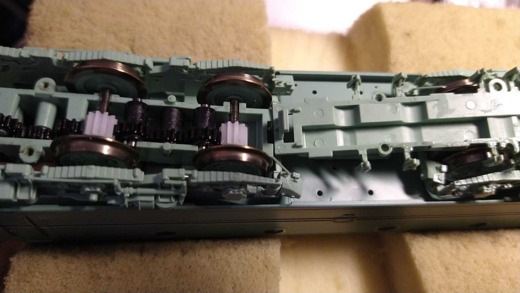

Ik heb al mijn Electrotrens maar even van het vet ontdaan. Opvallend is dat ze een ander type vet gebruiken bij de blauwe met vignet en de grijs-gele (witte spul). Bij dat witte spul hadden ze waarschijnlijk het idee dat het om conserveringsmiddel ging, niet normaal hoeveel ze gebruikt hebben, de grijs-gele loc lag gewoon in het vet te drijven.
De Tandwielen lijken allemaal in orde maar de gaatjes van de tandwielkast + deksel van de turquoise versie zijn allemaal kapot. De schroefjes hebben de gaatjes kapot gedraaid. Kan me bijna niet voorstellen dat dat alleen bij mij zo is.
Nee, is ook bij mijn turquoise het geval, én bij de SNCF CC waarvan ik het onderstel heb gebruikt om mijn 1300 weer rijvaardig te maken. Kwestie van veel te strak aangedraaide schroefjes waardoor nadat de weekmakers uit het plastic getrokken zijn, de boel breekt. Ongeacht gebruik.

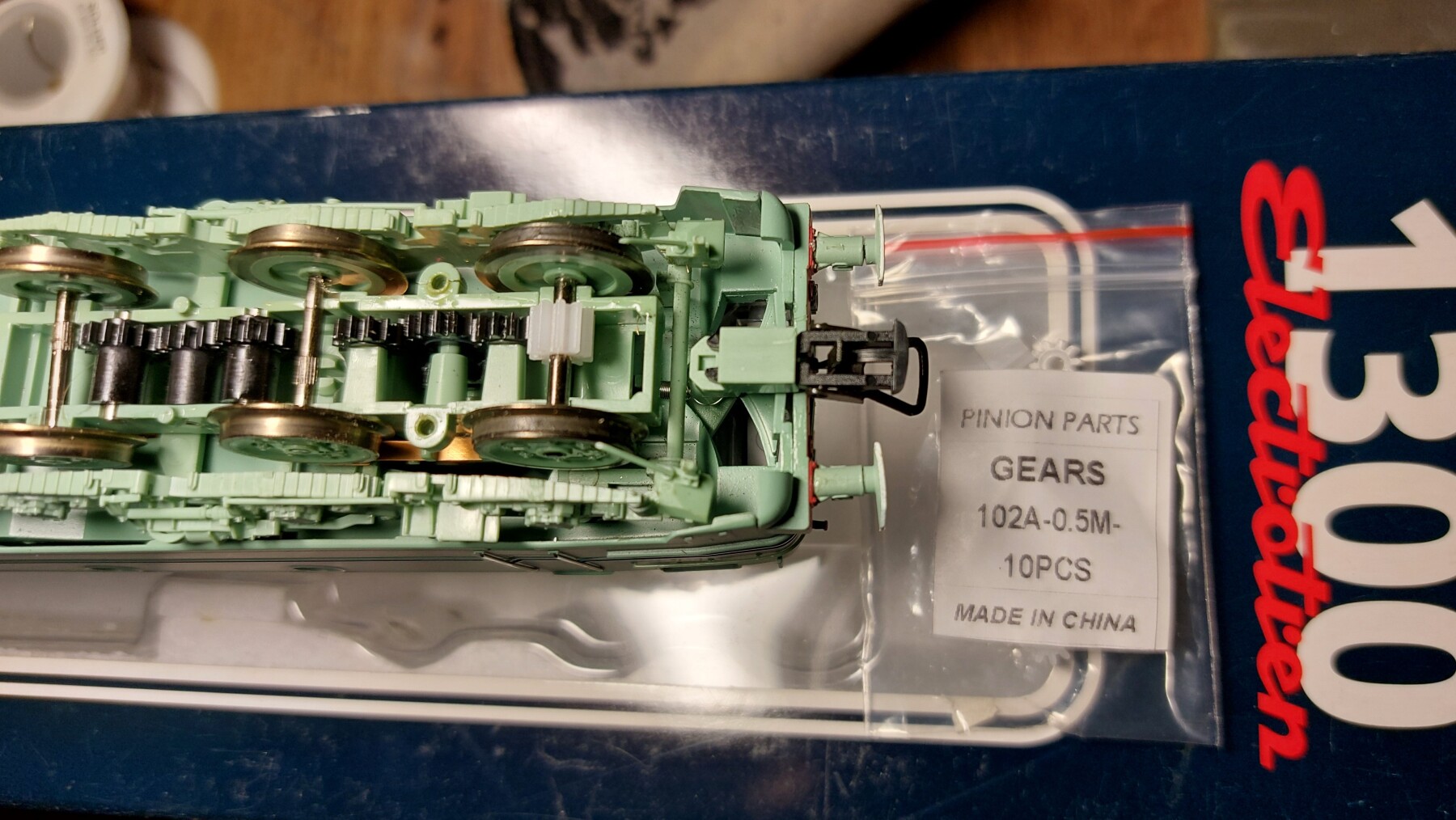

Voor wie het interessant vindt:
Een clubgenoot heeft drie NS-1300-en van Electrotren, en alle drie met gescheurde tandwielen.
Ik vond deze tandwielen bij Alie https://nl.aliexpress.com/item/32961891228.html
en ze lijken zonder bewerking perfect te passen.
En voor een Mat'46 van Rivarossi met hetzelfde euvel, heb ik deze tandwielen tegelijk mee besteld: https://nl.aliexpress.com/item/1005005302922473.html
Jos
« Laatst bewerkt op: 24 July 2024, 22:08:30 door Joz »

Voor de NS 1300 blijken de tandwieltjes toch iets te breed. Het afdekkapje past er net niet overheen...
Smaller maken van de tandwieltjes is wel simpel te doen.
Jos
Jos
En wat zijn de ervaringen met deze tandwielen, nu ongeveer een jaar verder in de tijd? En hoe heb je ze smaller gemaakt?
« Laatst bewerkt op: 11 June 2025, 15:56:00 door VAM65. Reden: Foto uit citaat gehaald voor leesbaarheid »
Joz
  • a.k.a. Jos
  • Berichten: 738
  • Vaak bu'j te bange
    • Museumdepot Beekbergen in H0
Re: Tandwieltje Electrotren NS 1300
« Reactie #72 Gepost op: 11 June 2025, 15:22:42 »
Ik zal voor je navragen hoe de 1300-en het nu nog doen...
Het smaller maken kan eenvoudig met een mesje of een slijpschijfje.
Jos

De 1300-en hebben gisteravond alle drie een paar rondjes gereden, en doen het nog als een zonnetje. Geen geratel van kapotte tandwielen  :)
