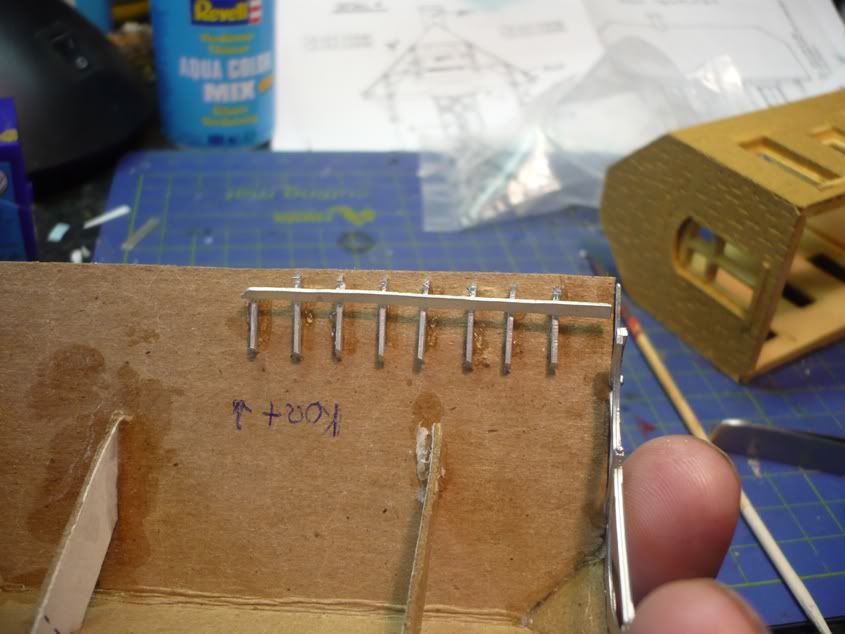

. Dit kitje hier te tonen is ooit eens aangeschaft voor een ander project maar zou ook in deze contreien ingezet kunnen worden. Dus... Het is al deels gebouwd, destijds heb ik de muren gelijmd en het dak ruw in elkaar gezet. Ook liggen er al gedeeltelijk shingles op.
Een leuke vingeroefening dus. De kit is dus van Scale Structures Ltd kortweg SS ltd. Deze firma maakt H0 craftmans kits die uit verschillende materialen bestaat zoals resin. hout, gips etc. Deze kit bestaat uit Resin muurdelen, kartonnen dak en afgewerkt met detaildelen van tin.
De kit tot nu toe, opgegraven uit het archief:
En de wandjes die al aan elkaar gelijmd zijn:
Het dak. De middenstukjes zitten niet helemaal goed en moeten bijgewerkt worden:
En een werktekening. De stukken die weggeknipt zijn waren de sjablonen voor de dakshingles:
Eerst van het dak de middenstukken getrimd. Die staken te ver uit:
Om de kleuren te bepalen heb ik even van internet de foto van de website van de fabrikant gehaald en afgedrukt. Deze hangt als kleurreferentie boven mijn werkblad:
Hier de eerste zijwand in de kleur. Ik heb oker nr. 88 gekozen van Revell Aqua:
En alle 4 in de kleur. De accenten moeten nog gezet worden. Daarmee bedoel ik de lateien boven de kozijnen en de kozijnen zelf:
Er is ook een perron bijgeleverd. Hier zoals teruggevonden; verkleurd en smerig. Op de achtergrond de zak die alle tindelen bevat zoals goten, daktrim, bankjes etc::
En in de kleur:
Om de juiste vorm te krijgen zet ik eerst de kop ornamenten er op. Die bepalen uiteindelijk de juiste hoek. De delen zijn uit 1 stuk en van tin. Hier het onbewerkte (boven) en bijgewerkte (onder) onderdeel:
En aan de kop van het dak. Aan de linkerkant al vastgezet, rechts nog niet. Eerst moet het goed uitharden. Het lijmen overigens doe ik met de dikke superlijm (gel):
Nu is goed te zien dat het stukje dat uitstak eigenlijk hier had moeten zitten. Maar dan klopte het dak niet..... gaan we eens rustig bekijken hoe ik dit ga doen, klaarblijkelijk niet helemaal goed uitgedacht.

Het dak nog even met ook het andere einde klaar:
Aan de onderkant zitten de dakeinden aan de zijkant. Ik weet niet hoe dat spul allemaal heet in werkelijkheid.... de kitdelen zijn echter zo krom als een je-weet-wel en moeten behoorlijk gericht worden. Helemaal recht krijg ik het niet meer, daarvoor heeft de kit te lang in de winkel gezworven waar ik hem gekocht heb destijds. Op zijn plek gelijmd:
De andere was ook heel maar brak spontaan doormidden bij het uit de zak halen... het bleek een gietfout die dat veroorzaakte. Dus eerst het eerste deel gericht en op zijn plek gelijmd:
Daarna de andere kant. Het lijkt niet recht maar in werkelijkheid valt het mee. De foto maakt het erger dan het is. Bovendien, het zit onder het dak dus echt opvallen zal het nooit doen:
En even op de kop om te zien hoe dat lijkt:
En onder de rand:
Een en ander zal ik nog lichtjes richten met het pincet.
Zo zag het dak er uit tot ik de kit weer tevoorschijn toverde. 2/3 van de shingles zit op zijn plek:
Voor wie niet bekend is met deze dingen; in de States werd en word die vorm van dakbedekking veelvuldig toegepast. Het zijn houten plaatjes die op het dak genageld worden. In model doen ze dat uiteraard niet, daar gebruiken we een rolletje voor dat bijgeleverd is bij de kit. Dit zijn shingles in stripvorm en zijn van het merk Campbell. Zien er zo uit:
De rest van de dakhelft dan ook afgemaakt. Ditmaal geplakt met houtlijm daar het een soort papier/karton waar de shingles van gemaakt zijn:
Als laatste deel van deze kant de houten daktrim geplaatst. In de kit is hiervoor zgn. stripwood meegeleverd. Dit op maat gesneden en tegen de dakrand geplakt. Dat ziet er dan zo uit:
