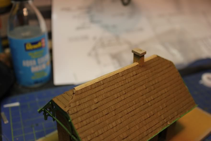

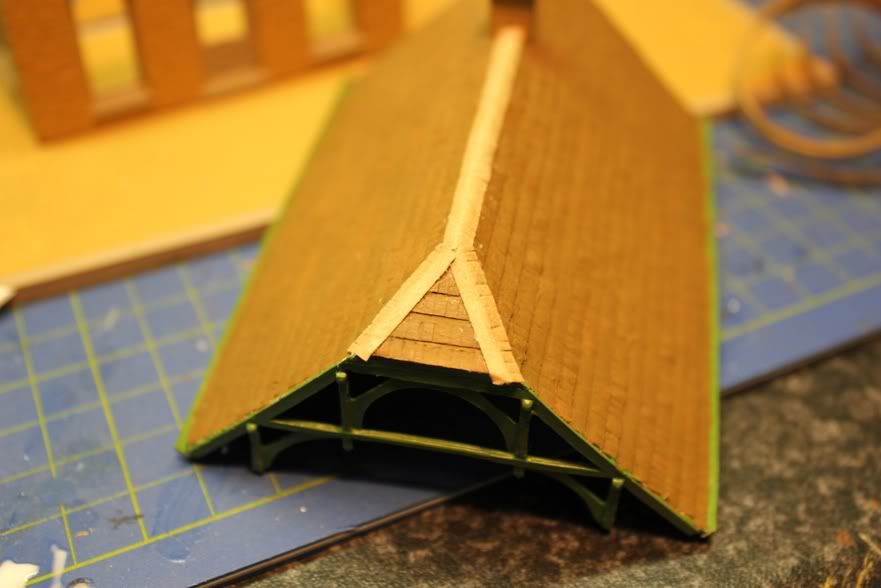

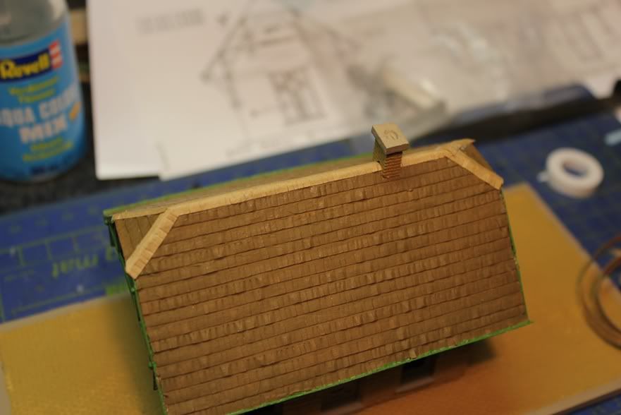

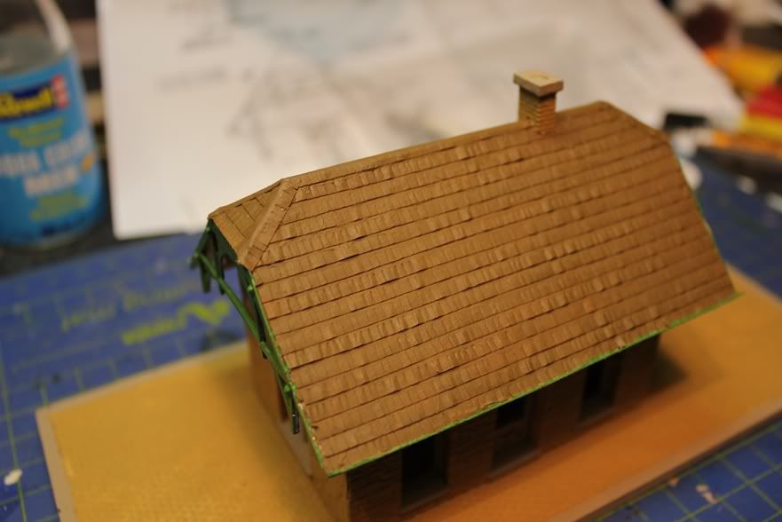

Zo, daar waren we weer. Op de laatste avond van de vakantie toch nog even wat hobbytijd gevonden. De nokken van het dak moesten er nog op. Ondanks de gebodene oplossingen en datgene wat ik er zelf van gezien heb de afgelopen 3 weken in de States zelf heb ik besloten toch de bouwbeschrijving aan te houden. Dus lengtegewijs over de nok plakken. Daarvoor de strookjes op lengte gemaakt voor hun respectievelijke plekken op het dak, gevouwen over de (achter)kant van een mes, ingestreken met houtlijm en daarna vastgemaakt:
Dan zijn de koppen van de kap aan bod. Eerst de ene kant:
En daarna de andere kant op gelijke wijze. En dan zit het dak dicht!:
Zo, later weer meer!
Grtz, Ronald.

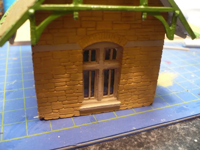

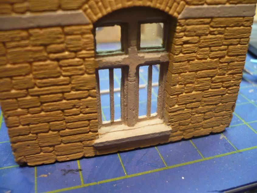

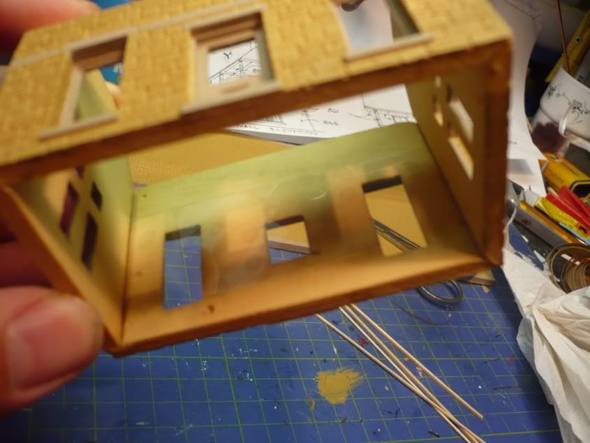

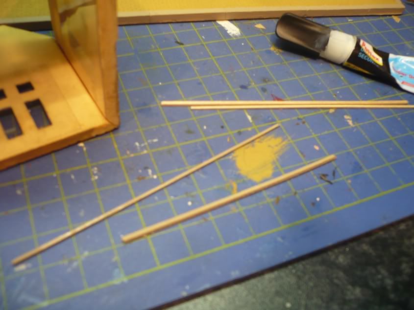

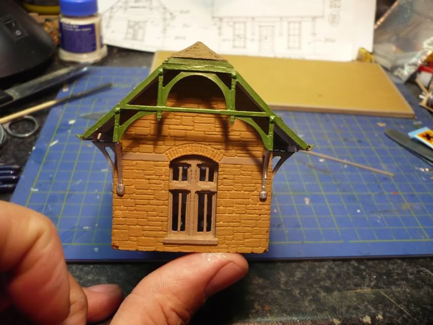

Zo, daar zijn we weer. Na de eerste dag werken (bah! :-\ ;D) vanavond weer verder gegaan. De ramen moeten gemaakt worden nadat ze voorzien zijn van blank acetaat:
Als dat op maat geknipt er in zit neem ik de voorgeschreven maten houten latjes. Dat zijn voor de zijramen de zgn 2 x 2 en later voor de grote ramen voor en achter ook nog de 4 x 4. Die netjes in de kleur van de kozijnen gezet. Voor geverfd, achter onbehandeld:
De eerste stukjes op maat gesneden. Die voorzien van heel weinig dikke secondenlijm (meer langs de tuit strijken onder lichte druk op de tube): en met een pincet op de plaats gelegd:
En met de bovenramen er bij en het dak er op. Kijk, het begint iets te lijken!:
Morgen weer meer! :)

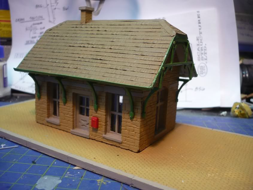

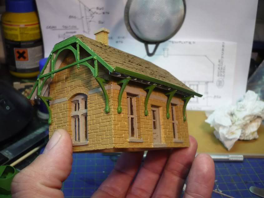

« Reactie #25 Gepost op: 25 August 2011, 19:26:07 »
Was niet echt van plan er wat in te freubelen..... Dus het dak zit er al op. Kan er evt nu nog bij aan de onderkant!

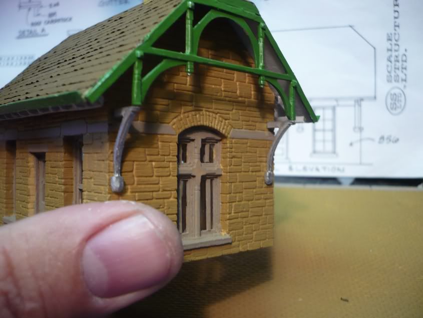

Vanavond maar weer eens verder gebouwd aan dit project, ik wil het graag klaar hebben zodat het van de werkbank verdwijnt en ruimte maakt voor nieuwe dingetjes. Dus; begonnen met het plaatsen van de daksteunen. Daarvoor had ik eerder vandaag de binnenkant van het dak nog even een 2e verflaag gegeven en het dak vastgezet.
De 1e 2 steunen (die ik voorheen even opgepoetst heb om de gietrandjes weg te halen):
Daarna de eerste zijkant. Ik verf ze later:
Daarna de andere zijkant en kopse kant:

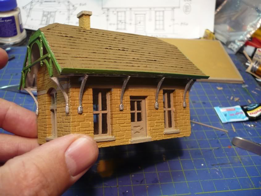

Uiteraard moeten ze in dezelfde kleur als de daktrim, groen dus:
En het geheel van ooghoogte gezien:
Hierna zijn de bankjes aan de beurt en gaan we stilaan richting einde van de bouw. Later!
Grtz, Ronald.

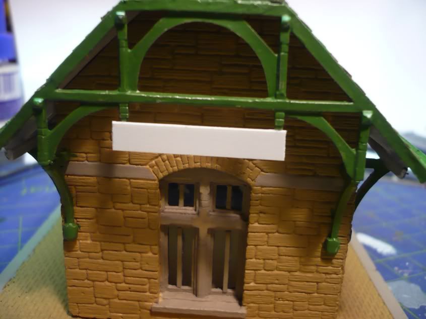

« Reactie #26 Gepost op: 25 August 2011, 22:34:01 »

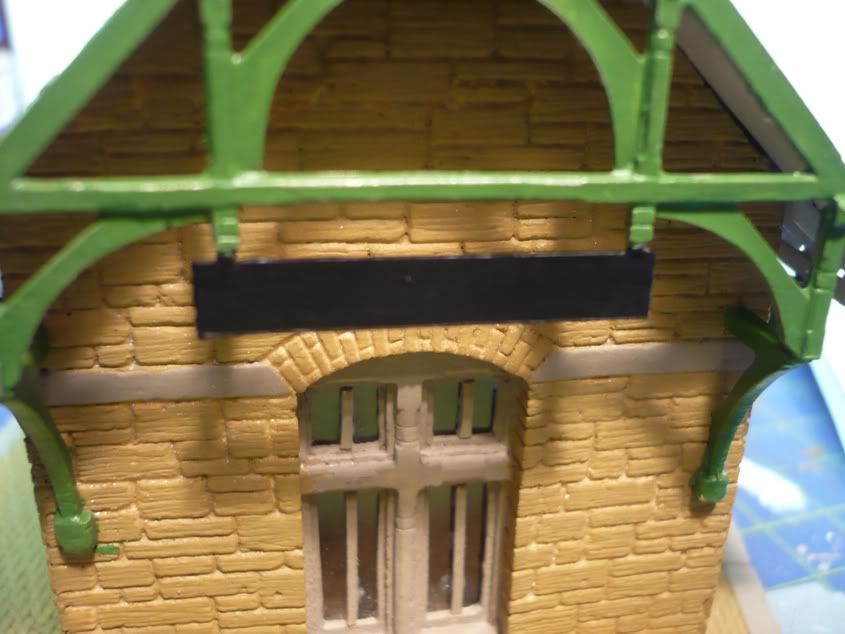

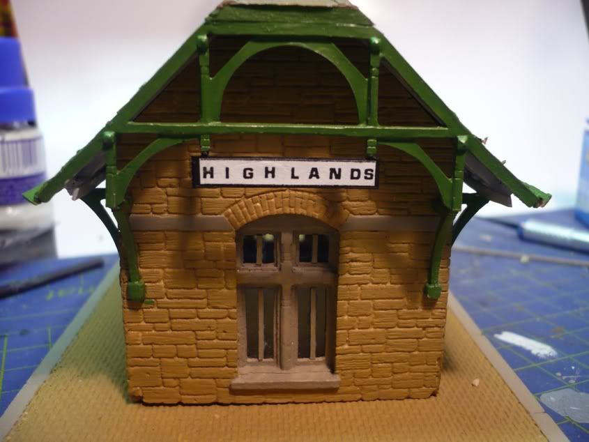

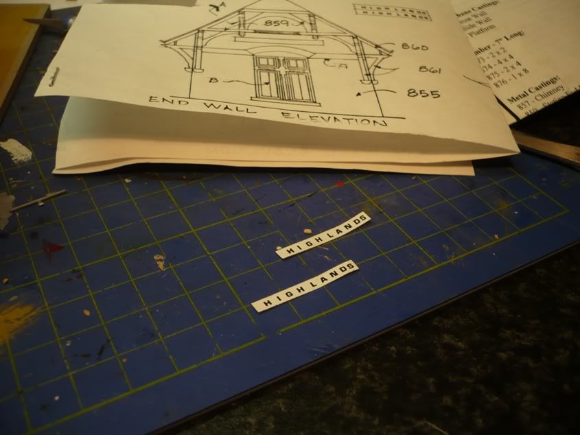

Toch nog even gerommeld tussen de serie "House" door. De kit zou hout hebben voor de naamplaten maar dat zat niet meer in de zak van het kitje. Ik had 'm 2e hands gekocht, weet U nog? Dus uit een plaat Evergreen van 0,5 mm een strook gesneden in de breedte van de naamborden die op de bouwtekening geprint zijn, die op maat gemaakt en onder de constructie op de koppen van het gebouw geplakt:
Borden matzwart geverfd:
De naamplaten uitgeknipt:
En deze op hun plek gelijmd met houtlijm:
Het ziet er tot nu toe aardig uit vind ik. Later weer meer, dan zijn de banken aan de beurt!
Grtz, Ronald.

Tuurlijk niet, Boerke. Lezen:
 ;D ;D ;)
