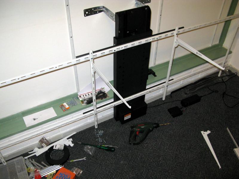

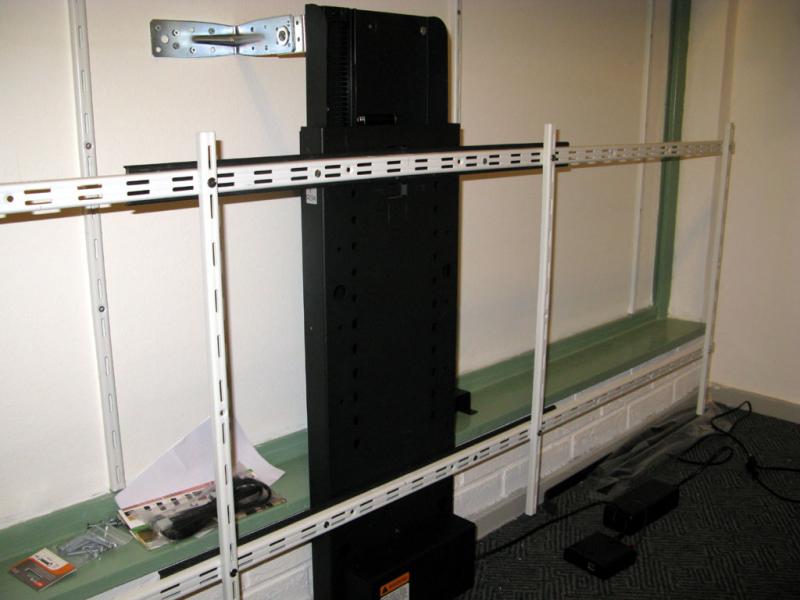

Afgelopen winter kwam bij ons het idee om 3 etage's van het schaduwstation onder de baan te verwijderen en in de berging van het huis een loklift met 4 etage's te bouwen.
Het idee was om een tv lift aan te schaffen die 100 Kg kan tillen en met een afstandsbesturing te bedienen is.
Er zitten standaard al 2 eindschakelaars in, dus dat is mooi aan te passen om als we later de besturing gaan maken de lift netjes op elke verdieping te laten stoppen.
Nu is het dus zover, we hebben een tv lift aangeschaft en zijn bezig er nu het frame aan te bouwen.
Dat doen we met die rails waar je zo de plankendragers in kunt haken.
Op deze dragers komen planken van 40 cm breed en bijna 250cm lang.
Dat is lang genoeg om normale personentreinen neer te kunnen zetten en de lange goederentreinen verdelen we dan wel over 2 sporen.
Op de planken liggen enkele wissels (omdat we met 1 spoor aankomen) en in totaal komen er 24 sporen te liggen.
Er is nog ruimte voor een 5e etage, maar die komt er pas als deze echt nodig blijkt te zijn.
Op dit moment staat het frame maar moeten er nog 2 geleiderails aan de uiteinden gemonteerd worden.
Dat is nog wel even werk om het geheel te monteren en af te stellen.
Maar we hebben de hele zomer..... dus tijd genoeg om daar lekker mee aan de gang te gaan.
Hier nog wat plaatjes van het geknutsel.... ;D
Groeten Richard

Zitten die plankendragers wat stevig? Ik heb zelf eens een stelling van dit systeem gemaakt maar vond het nogal slapjes, de dragers kon je sowieso een halve cm naar links en rechts bewegen.
@ Leo, ja hoor die dragers zitten door het geheel goed vast.
Aan de eerste een laatste rail zit nog een extra hoek in de drager, zodat ze niet zijdelings kunnen schuiven.
Achter de buitenste railen loopt nog een geleiderail zodat het zowel horizontaal als verticaal ook waterpas blijft lopen.
Ik heb er een knikker opgelegd om uit te proberen of het goed liep, en na wat afstellen gaat dat nu perfect.
Ik moet wel zeggen dat ik het met de laserwaterpas heb afgesteld, anders is het wel erg moeilijk om alles soepel te laten lopen.

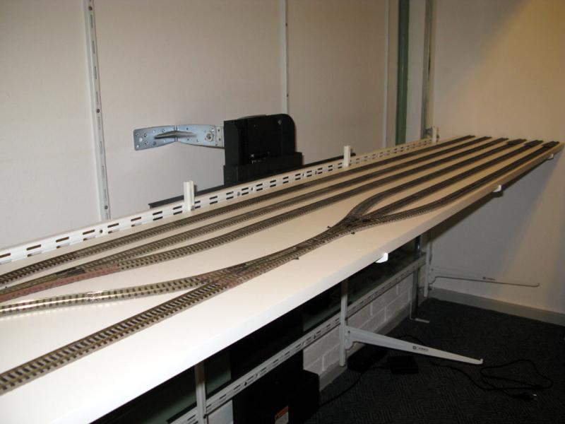

@ Nico, vooral de prijs van van de originele lokliften, die zijn gewoon veel te duur.
Natuurlijk zijn het prachtige dingen, maar om nou 1500 euro of meer te gaan betalen zag ik niet zitten.
Nu ben ik alles bij elkaar nog geen 500 euro kwijt en kan het zo op maat maken dat het precies in m'n berging past.
Alles is nu afgesteld en loopt soepel, vandaag ga ik de ontbrekende platen hout halen zodat de 4 etage's dan compleet zijn.
Ik had nog wel platen hout liggen.... maar net 10 cm te kort.
En ik had de laatste tijd wel een hoop rails verzameld..... maar kom ook daarmee toch te kort >:(
Dus alle etage's van rails voorzien gaat nog niet lukken, maar ja het begin is er nu wel.

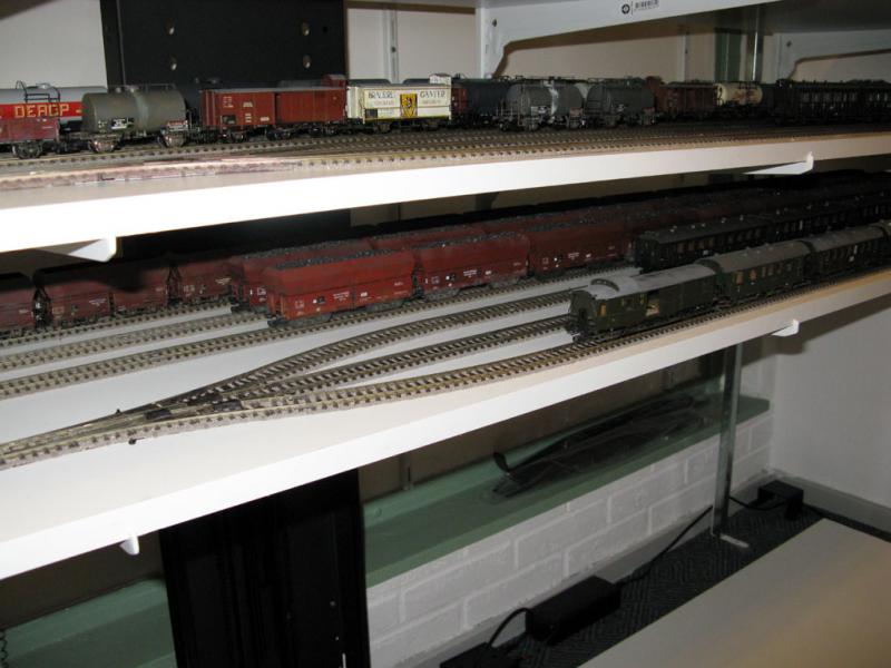

Zoals beloofd een filmpje van de loklift.
http://www.youtube.com/watch?v=RSs2Bq_Zzf8
De 2 bovenste platen liggen nog los, maar het was meer om te testen of alles werkte.
Ondertussen zijn de onderste 2 platen voorzien van rails en elektrisch aangesloten.
Nu staan er al vast wat wagons op die in de weg stonden in het nog aan te passen schaduwstation.
Hier nog een plaatje met de wagons erop,
Groeten Richard
