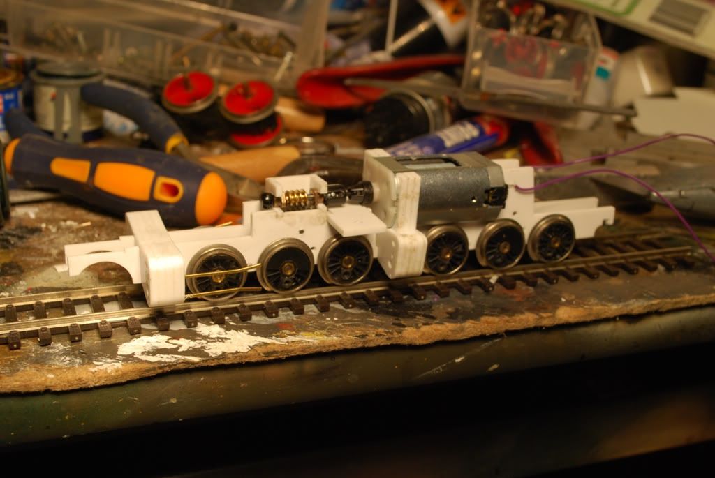

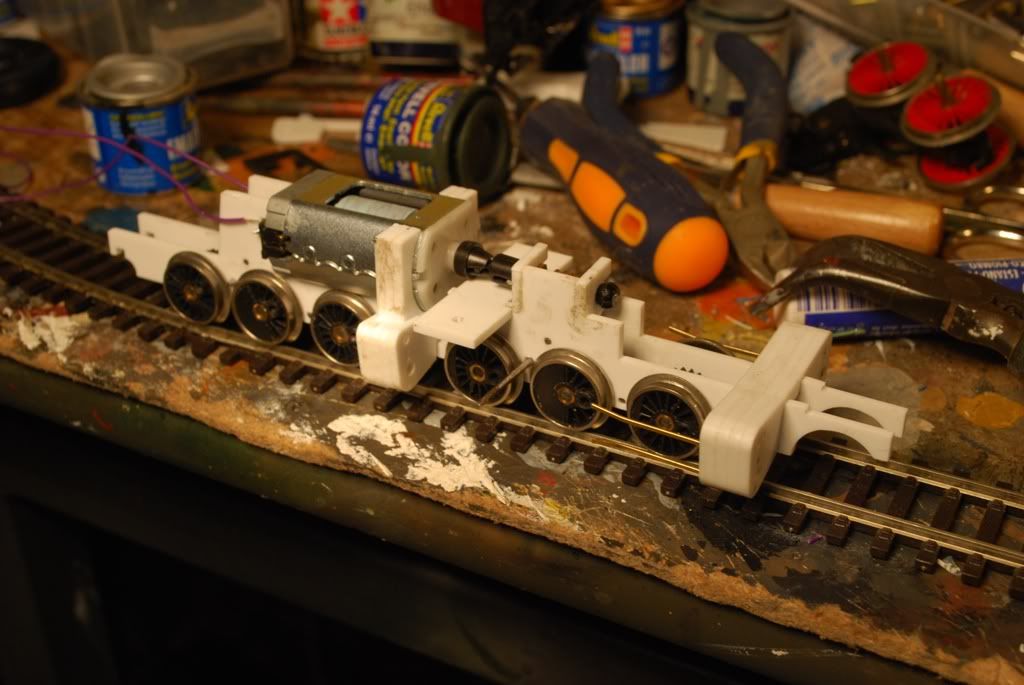

Goed, dan t model. Omdat dat goedkoop is komen alle wielen en tandwielen uit twee ouwe br 55's van piko, ook het drijfwerk is van onderdelen van die machientjes in elkaar gebakken (alle stangen inkorten, anders in elkaar zetten, hier en daar wat bijmaken...) met een dikke roco-motor dr in die nog nét in de loc paste... De rest is zoals gebruikelijk in autocad geklopt en daarna gefreesd.

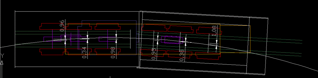

Een mallet-loc is dan misschien gebouwd om redelijk haaks de hoek om te kunnen, 450mm-bochtjes blijven wel een stap te ver. In tegenstelling tot een CC50 waarvan het niet echt een probleem is om de voorwagen flink te laten uitzwenken in een bocht wil dat met deze loc niet zo lukken, de waterbakken raken al gauw de ketel en dan is het afgelopen, dus dan maar de assen maar goed zijdelingse speling geven en t lost zich wel weer op... dat is trouwens prima uit te zoeken in autocad:
Omdat ik lekker wilde opschieten met het drijfwerk en geen zin had om heel nauwkeurig te gaan werken zijn alle wielen via tandwielen aangedreven. Kwestie van tandwielenbak erbij en een beetje gaan kijken hoe het zou kunnen passen, dit is een flinke loc maar dat wil nog niet zeggen dat er ruimte over is ofzo...
dan onderstel zo ver tekenen dat het gefreesd kan worden en proberen maar... een grote ellende, motor moest een stukkie naar beneden, piko-lagertjes pasten niet goed in het frame etc... Nee, ook bij mij gaat t allemaal niet vanzelf, zoals Reve zei 'je kan je eige maar t beste gelijk opknopen', maar goed, versie 5 van de frameplaten leverde een rijdend onderstel op.:

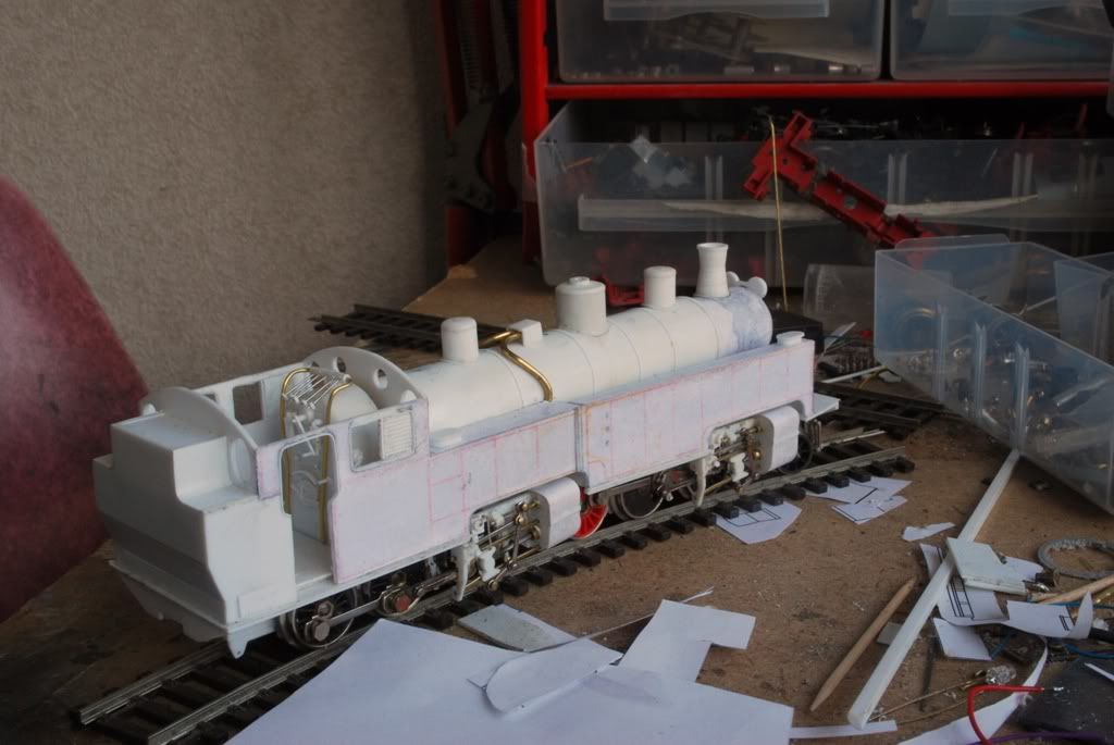

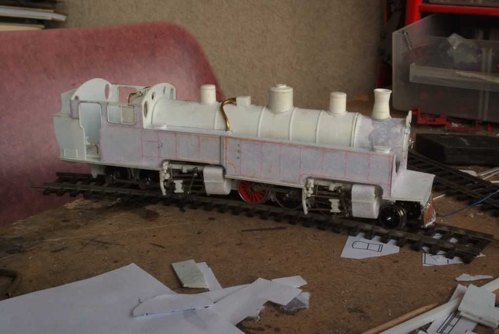

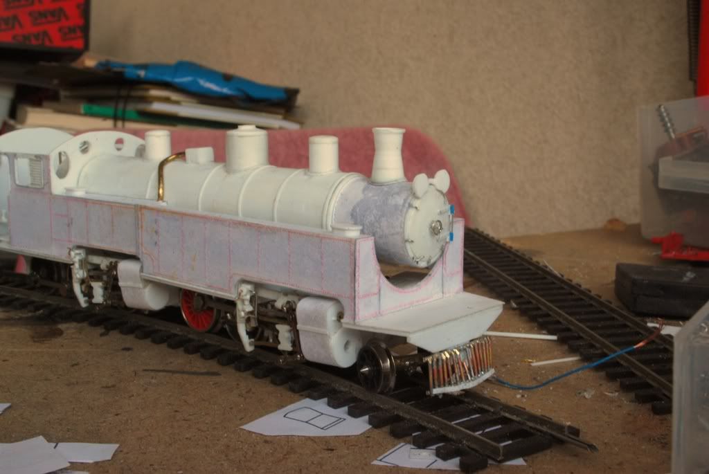

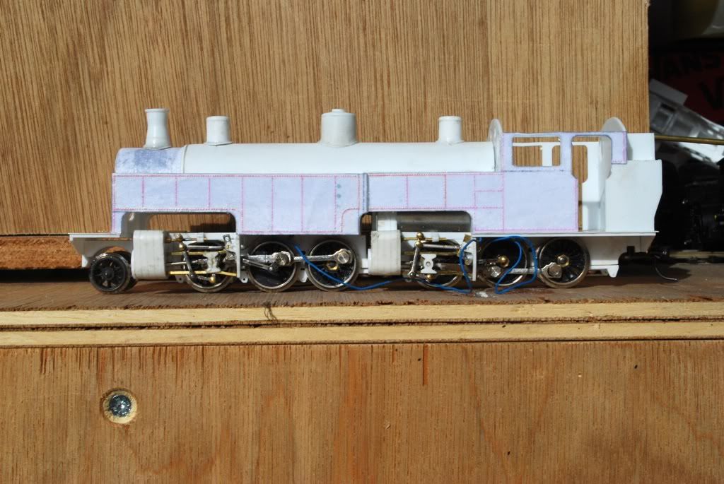

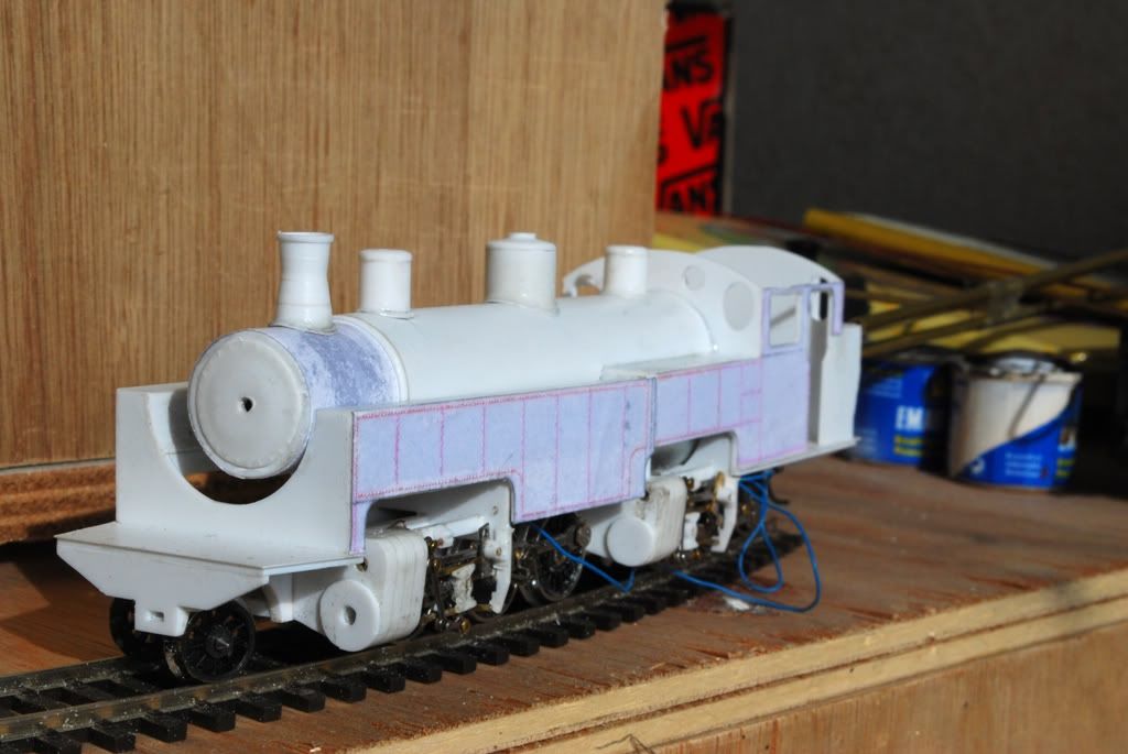

Later gaandeweg aangevuld met drijfwerk enzo... ondertussen ook wat doortekenen aan de bovenbouw en inmiddels is ie zo ver:
en in de beruchte 450mm-bocht:
ik blijf het een briljante constructie vinden, die gedeelde waterbak.

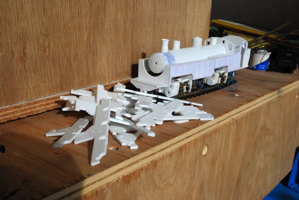

en hier nog es de framemeuk die het dus niet werd... ja, je kan echt beter gaan vissen.

Heb ondertussen het halve ding weer overnieuw gemaakt omdat er nogal wat verschillen zitten tussen tekening en foto's. Niet alleen details, maar ook de grote lijnen van de loc klopten niet lekker, dus ik heb maar ff nieuwe zijwanden gemaakt en dus konden alle klinknageltjes weer ff opnieuw etc etc... vandaar dat t ff duurde voor er weer wat verscheen, hij moest nu met nieuwe zijwanden, aangepaste cilinders etc toch wel een stukkie verder zijn dan op de vorige foto's anders wordt t ook zo suf.
Plaatjens zijn n beetje lillik, overal lag troep dus moest m maar op t bureau fotograferen wat n beetje lastig is omdat t licht van achter komt en het fototoestel dan maar op de gok ergens bovenop de bureautroep geparkeerd moet worden en hopelijk goed op t locje gericht staat. Tis wat...
het ketelfront is op een paar details na gewoon giswerk... heb er geen enkele foto van en er zijn geen locs bewaard gebleven...
de buitenkant is in dat opzicht gelukkig wat makkelijker.
En jullie zien t, hij gaat nog steeds door 450 mm.
