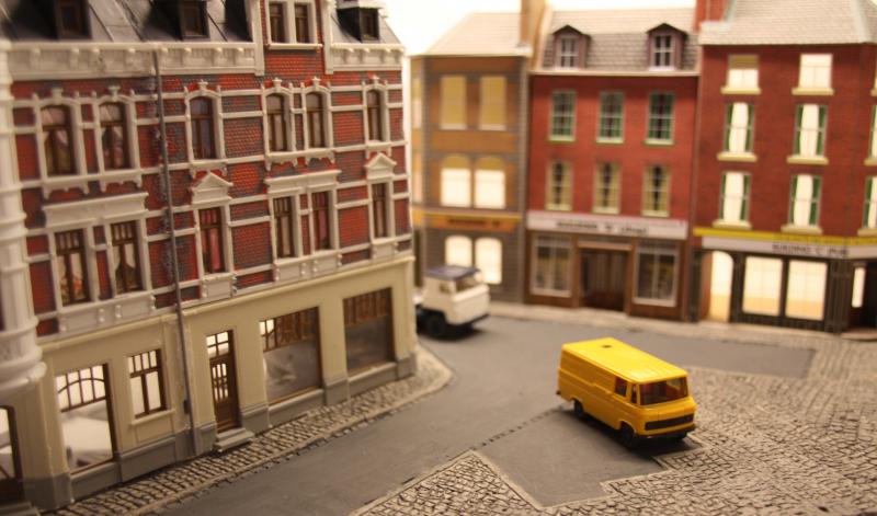

Mooi gedaan Martijn.
Die ronding in de weg dat is mooi, heb je dat met een malletje gedaan ?
Of gewoon uit de hand.

Ha Martijn,
Dat ziet er toch enorm mooi uit zeg!!
dit past enorm mooi bij de gebouwen en een dikke pluim voor je prachtwerk.
Groetjes,
Antal

Jeroen, Henk en Antal, bedankt voor jullie reacties. Ik denk dat het er inderdaad aardig uit ziet -hoezo zelfvoldoening?-, hoewel ik een volgende keer net iets fijner moet aanzetten vwb de kinderkopjes. Net een tikkeltje te groot uitgevallen. Maar het hoekje zal zeker niet misstaan op de baan uiteindelijk, daar ben ik van overtuigd, zeker met verdere aankleding. De ronding in het wegdek, dat heb ik uit de hand gedaan. Typisch zoiets waar je je van te voren nogal druk om maakt, je leest er wat over hier en daar en denkt hoe krijg ik dat voor elkaar, maar achteraf lijkt me dat met een mal zelfs ingewikkelder. Enfin, we contiue!
Gr.Martijn

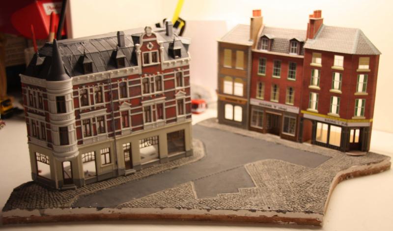

Ik kon het natuurlijk niet nalaten om ook even de gebouwen op het pleintje te zetten en alvast wat sfeer te proeven. Had overigens vanavond nog net genoeg tijd om een 2e gipsronde voor te bereiden, de "mallen" van foam zijn nu aangebracht op het hele straatgedeelte van links naar rechts.
Gr.Martijn

Ik vind het echt heel mooi zo
Ga vooral zo door!

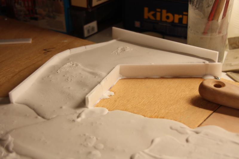

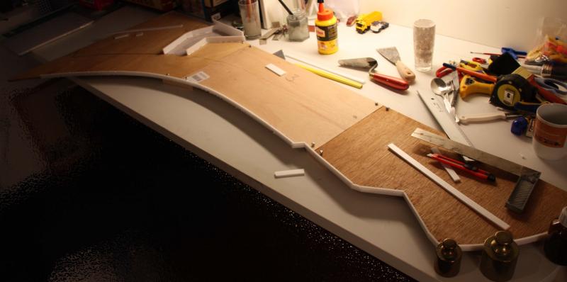

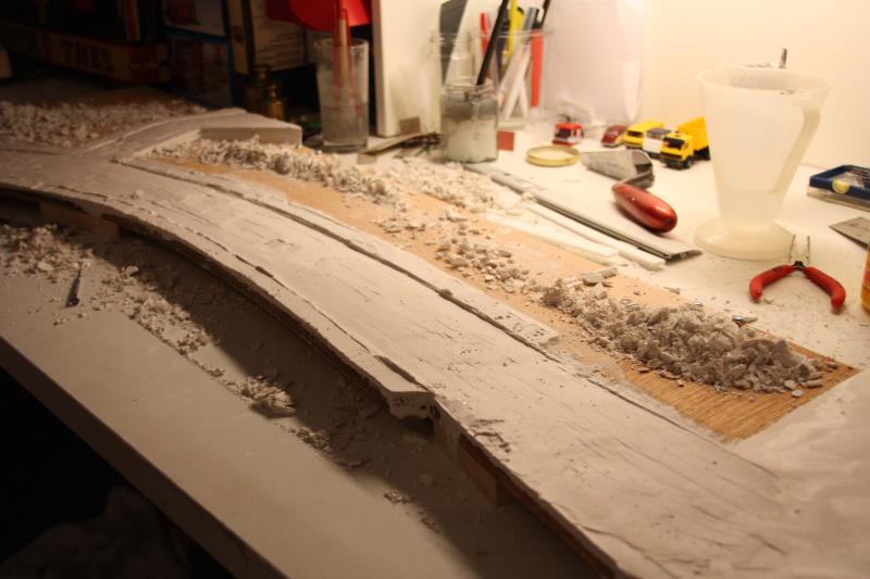

Twee dagen geleden ben ik verder gegaan met gipsen. De "grote" straat is aan de beurt voor modellering. Vanavond na 48 uur drogen begonnen met vorm te geven aan wegdek en stoepen. Meteen op een probleem gestuit. Gips dat afbrokkelt omdat het op sommige stukjes net wat te dun is aangebracht én putjes door lucht. Ik weet dat je door trillingen tijdens het gieten de putjes kunt voorkomen maar dat lijkt me onhandig gestuntel op een grote vlakke ondergrond, bij gieten van kleine mallen ligt dat anders natuurlijk. Dat word dus corrigeren geblazen. Heb nu een proefje gemaakt om te kijken of ik dat kan herstellen met sneldrogende muurvuller (om opnieuw gips te gieten gaat me te ver, daarvoor is de schade ook net te miniem). Als dat goed uitpakt dan heb ik meteen een prima methode voor de toekomst. Enfin, de vorderingen in beeld;
Gr.Martijn
Het maken van een soort van "mallen". Gewoon zijkanten maken van een soort "foam". Kan ook met hout of dik karton uiteraard;
Een dalende eenrichting verkeersstraat komt uit op de straat die straks uitzicht biedt over het rangeerterrein;
Na droging kan het vormen van het gips beginnen, als dat klaar is inkrassen;
