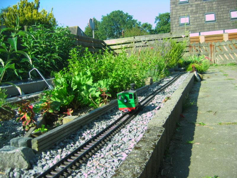

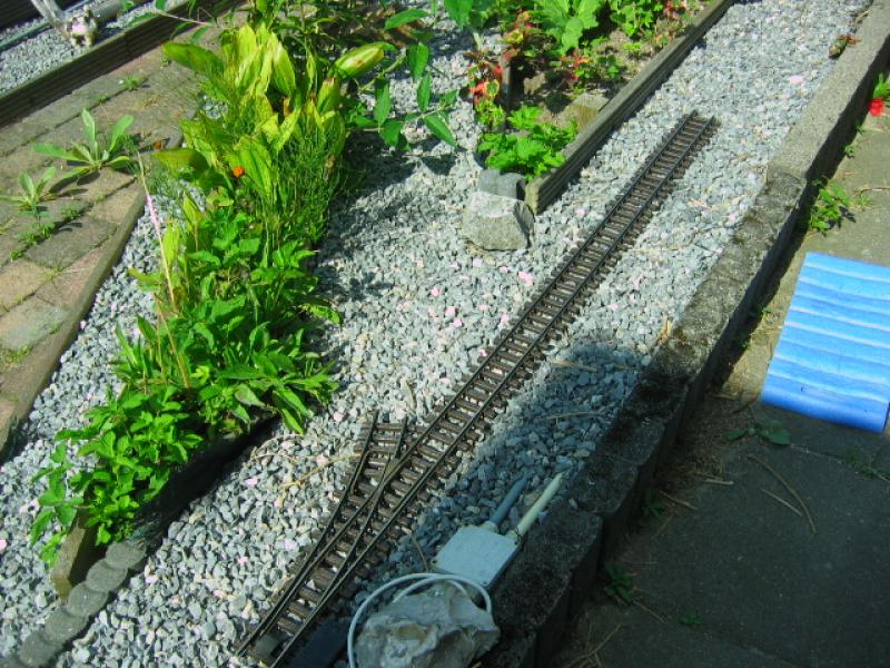

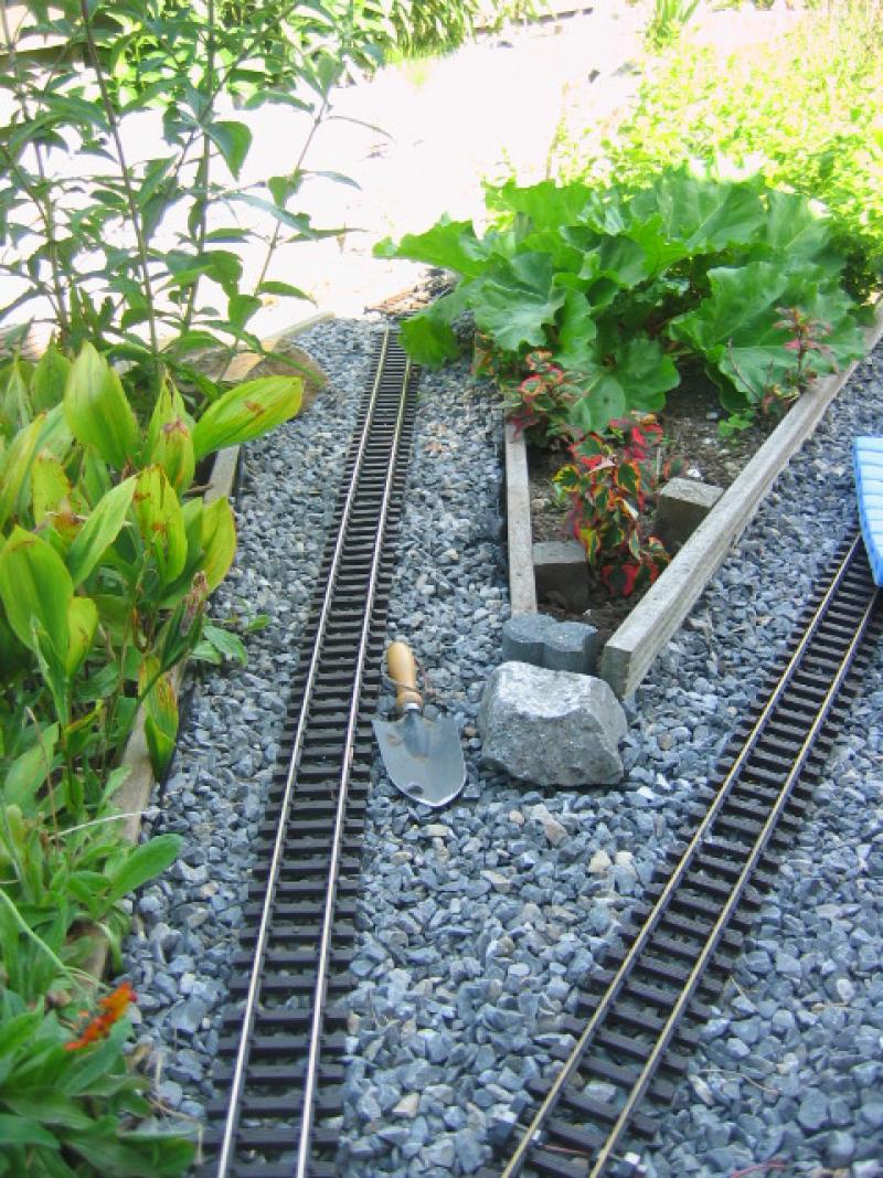

Goed na dringende verzoek van mede Forummers een kleine update.
T was toch geen strandweer dus dan de tuin.
baan trace is redelijk onkruid vrij gebleven , grote stenen versus schaal grind heeft voordelen.
Bij de afbraak ( alweer 2 jaar terug) heb ik alle rails genummerd en opgeborgen nu via de tekening weer terug puzzelen.
Wel eerst even alle rails weer schuren/polijsten anders rijdt t voor geen meter!

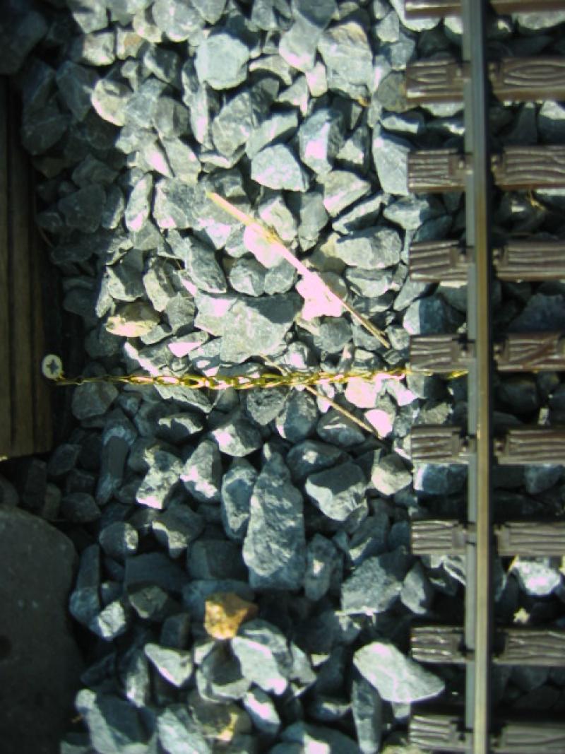

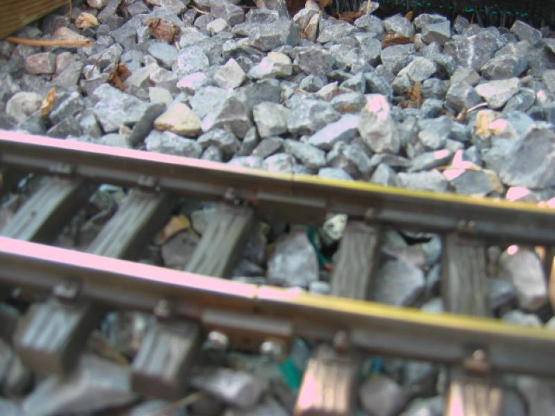

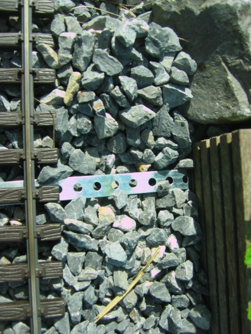

Alle rails zouden worden vastgelegd met dit type gaatjes band echter dat bevalt niet .
Dus gebruiken we een ketting, niet dat t diefstal echt tegenhoudt , maar t wordt wel moeilijker, plus de tuin is nog op wat andere manieren beveiligd.
Onderweg nog een voeding aansluiten op de raillas. Ik gebruik de standaard LGB lassen en de verbindeingen met schroeven. De tuinlengte geeft nogal al een aanleiding bij warmte tot uitzetting van de rails. Op de totale lengte scheelt dat een cm of 1,5. Door LGb lassen te gebruiken kun je dat verschil redelijk snel opheffen.

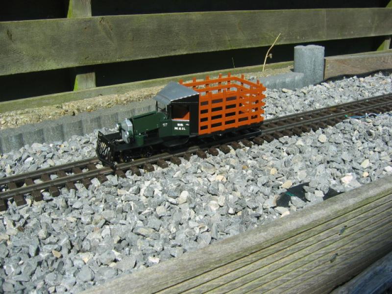

En de eerste proefrit met de aloude Stainz. Lukt prima , misschien morgen weer een stukje!

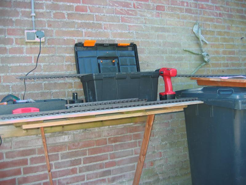

Handig bij een buitenbaan is een werkruimte. Deze is opklapbaar en betrekkelijk simpel want een oude tuintafel met twee scharnieren aan de muur bevestigd, twee poten schuin en klem tegen de muur en je kunt heerlijk rechtopstaand werken.
Ook handig voor oppotten van planten ( het zgn ladies argument)

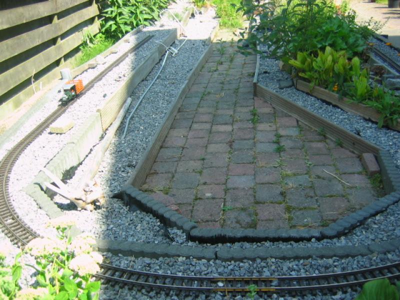

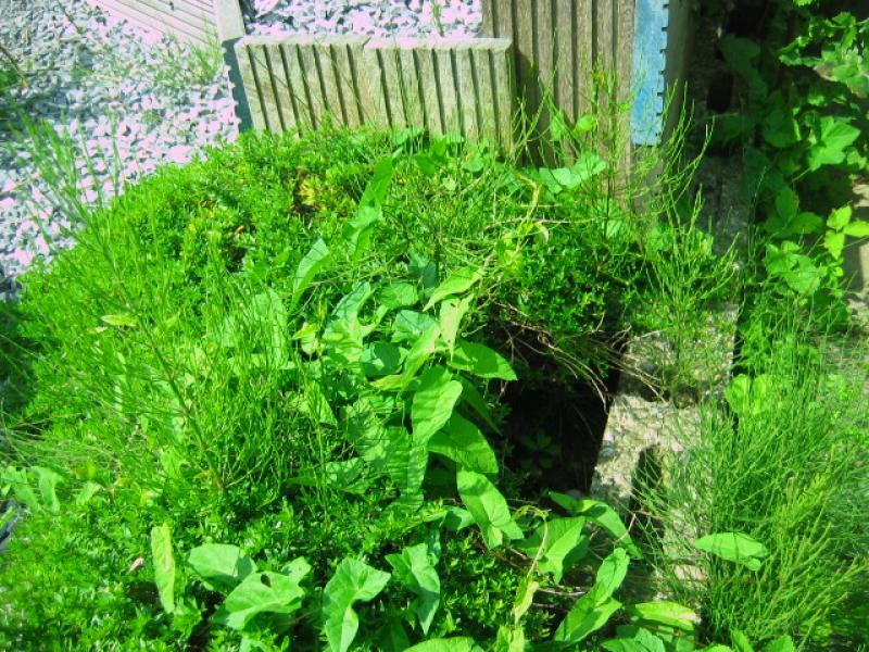

Baan loopt nu tot de achterkant. t hoogteverschil is 17 cm over 11 meter.

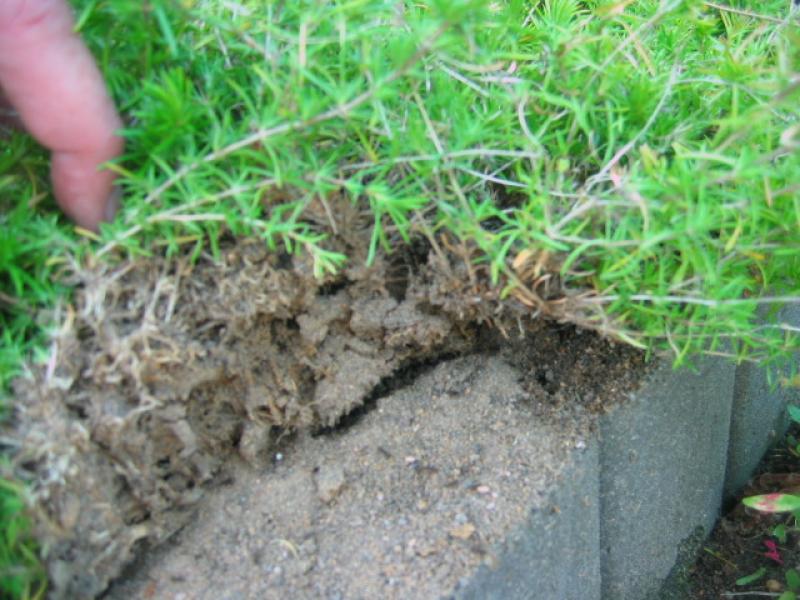

Bij een buitenbaan heb je last van andere zaken dan bij een binnenbaan. Hier 1 van de twee mierennesten.
Hier stoppen de werkzaamheden even. Niet vanwege het onkruid in de borders dat we direct weer weghalen, maar dit keer vanwege een ondergronds wespennest. Blijkbaar hebben deze beestjes een collectief geheugen wat ze aan de volgende generaties doorgeven. In de afgelopen jaren op vrijwel de zelfde plek al 4 keer een groot ondergronds nest gehad. Aangezien wespen zeer nuttig zijn laten we ze even zitten tot einde herfst en gaan we aan de andere kant maar verder.

Ondanks het warme weekend toch weer een stuk gelegd:
Zelfs de US mail heeft extra koeling nodig maar rijdt wel!
Ps voor de kleintjes: messing rails wordt heet in de zon , heeeeel heet!
