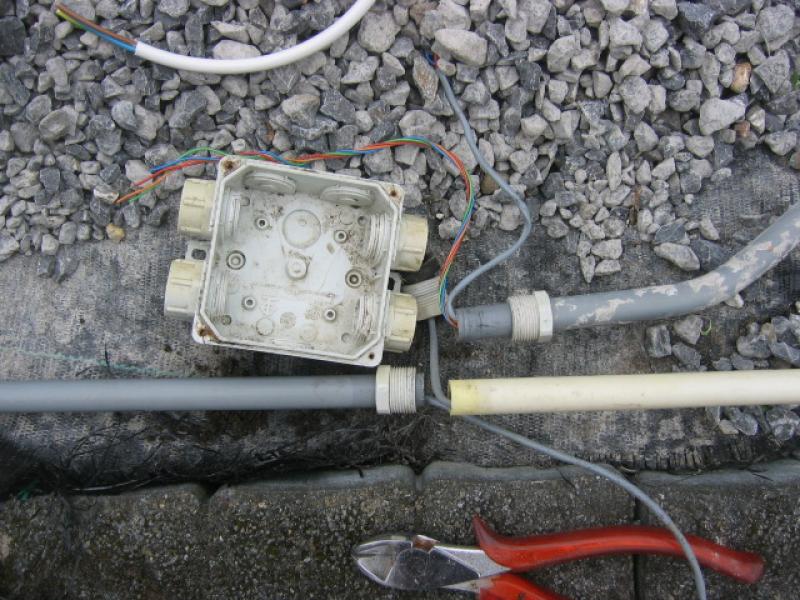

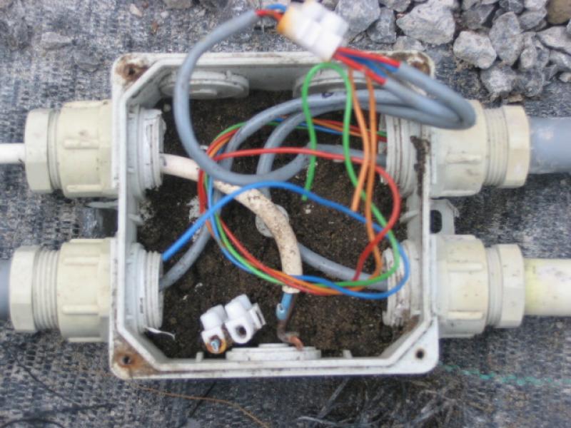

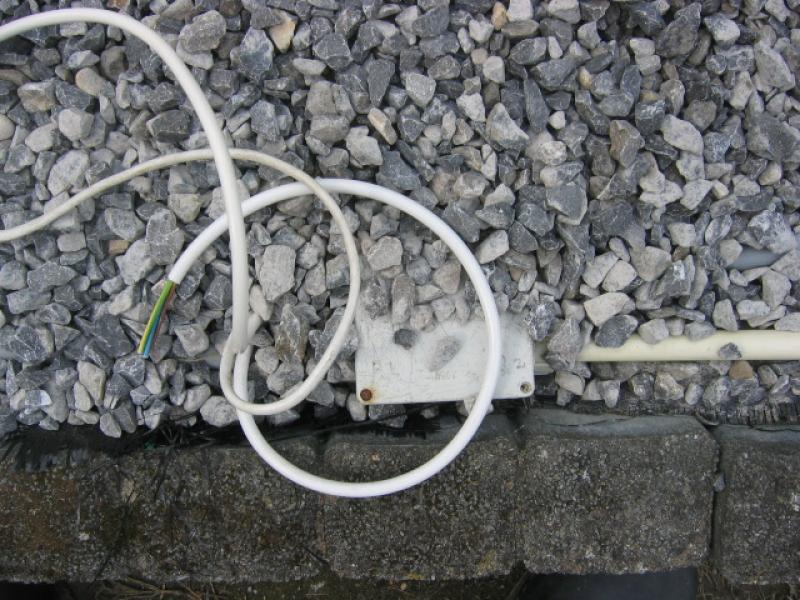

Vandaag es wat electriciteitswerken gedaan

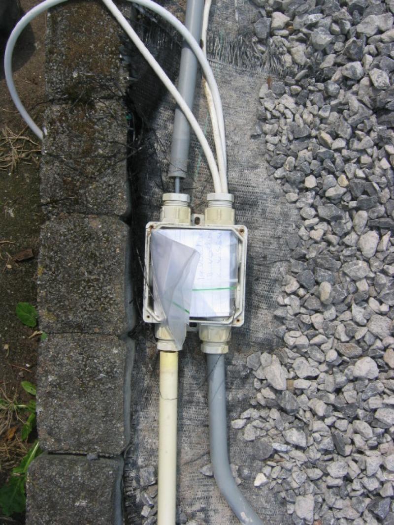

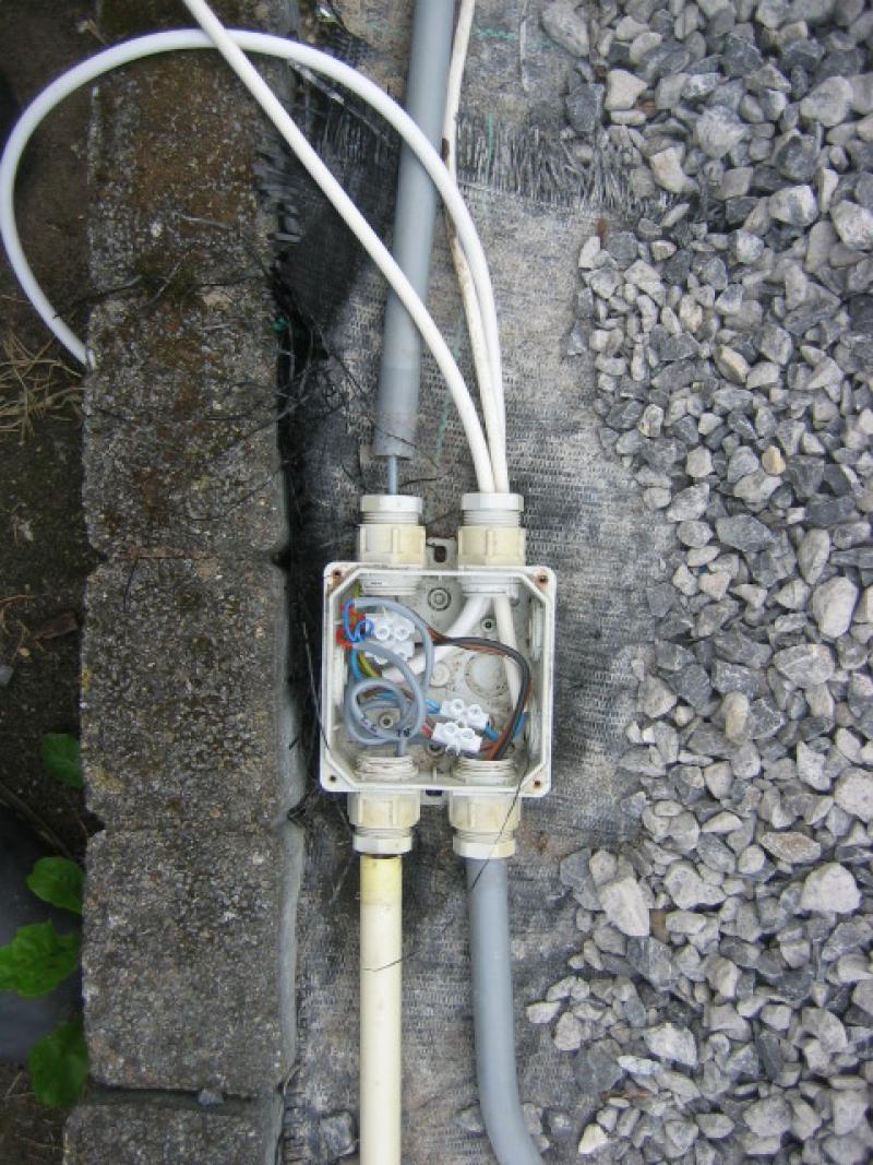

De doos maar eens open gehaald, Dichte doos en toch veel aarde?
Alles Los ( makkie de helft zat nog niet vast)
Schema s verandert : doos heeft nu 2 aansluitingen voor voeding ( Baan(dcc) en apart circuit voor de wisselvoeding)
Draadjes weer klaar en TIP! leg in de lasdoos een plasticzakje met schema van de verbindingen)
Doos weer dicht en half bedekt
Deze komt uiteindelijk aan de baan te hangen
Berichten: 6437
Re:een buitenbaan!
Reactie #25 Gepost op:
06 August 2011, 17:42:50 »
Han, de door jouw gebruikte dozen zijn "spatwater" dicht en zeker niet water dicht. Wil je dat wel bereiken met zo'n doos, dan kun je de wartels dicht kitten met siliconenkit en tevens een randje kit op da afsluitrand leggen voor je de doos dicht schroeft. Daarna ook een propje siliconenkit op de schroeven doen. Moet hij dan toch nog een keer open, dan wordt het ff peuteren
Han Zijlstra
Berichten: 4291
The Right Track, Your track!
Re:een buitenbaan!
Reactie #26 Gepost op:
06 August 2011, 21:24:57 »
Ja, als oud elektromonteur weet ik het verschil tussen waterdicht en spatwaterdicht. De doos op de foto gaat al 7 jaar mee en is van binnen droog. De aarde wordt er in gesleept door lieve hele kleine beestjes. Geen probleem hoor.

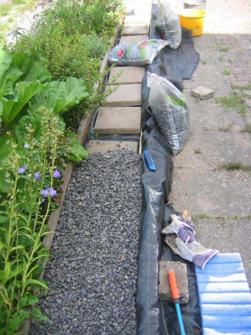

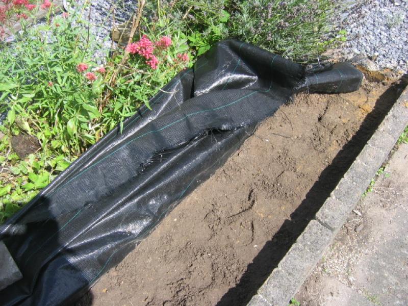

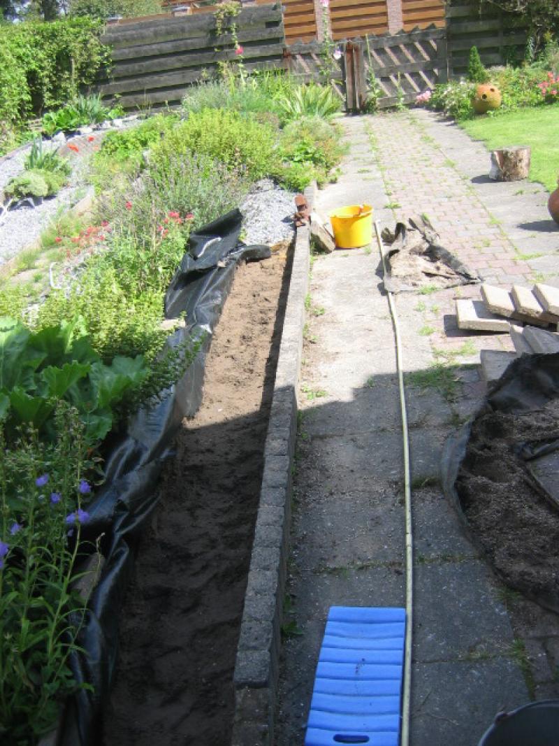

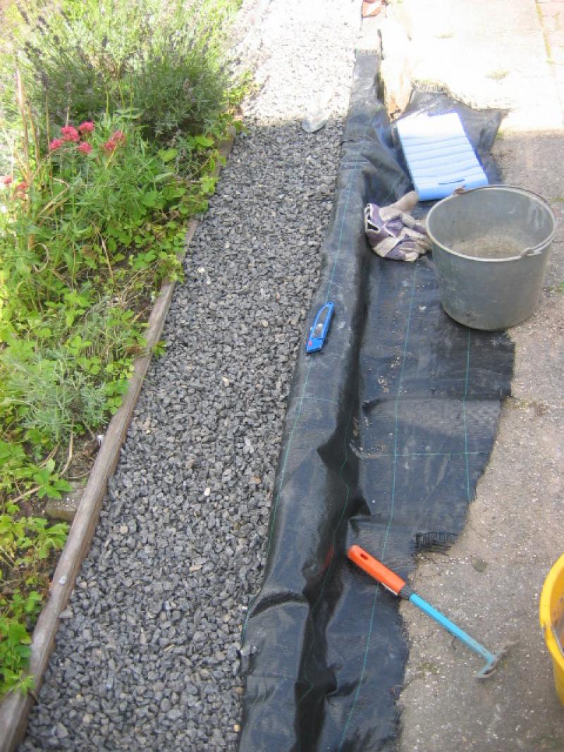

Zondag , harde wind dus geen strand, vandaag het laatste fijne grind weggehald en vervangen door Ardenner split 7-14 mm
grint weghalen , omscheppen en wortels verwijderen.
Worteldoek plaatsen
Tegels vullen wat gaatjes!
Helemaal vol!

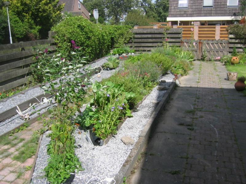

Overzicht trace
Het baanlichaam en totale trace is nu klaar ( op de brug na)
Volgende stap is de voeding verder in orde maken.
