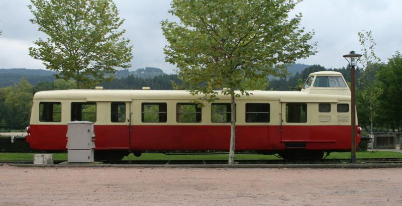

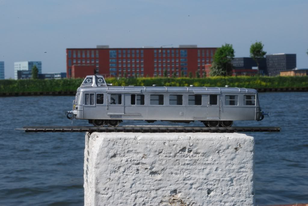

Goed, na een paar weken afzien is er weer internet thuis. leuk zeg, verhuizen. In de tussentijd was ik maar aan de gang gegaan met een frans motorwagentje, de X5800, ter plaatse ook wel bekend als "mobylette" vanwege de mallotige draaistelletjes.
Hier wat meer over die hokken:
http://trainpolygonal.free.fr/AutorSNCF.htm

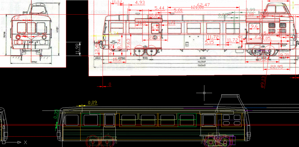

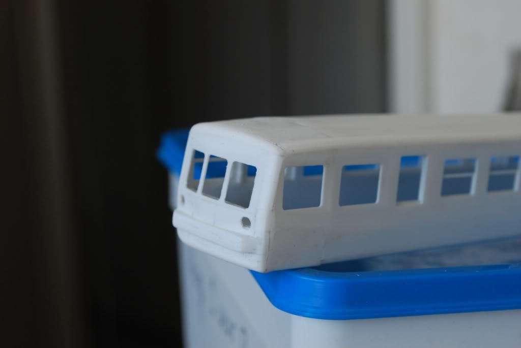

Ik had in de loop der tijden wat foto's van dat ding bijmekaar gesprokkeld op internet en zowaar tekeningen gevonden, dus ik kon het een en ander es rustig in autocad zitten kloppen zonder internet of modelbouwspullen nodig te hebben. Ideaal dus voor tijdens een verhuizing.
eerst moeilijk gaan zitten tekenen...
dan zooi frezen, blablabla, bouwen (ik had meer zin om te bouwen dan om te fotograferen dus daar zijn verder geen plaatjes van)

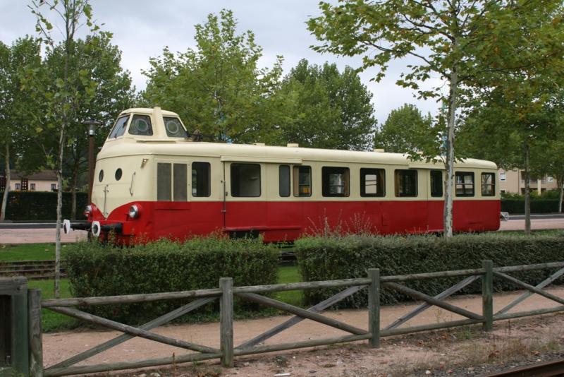

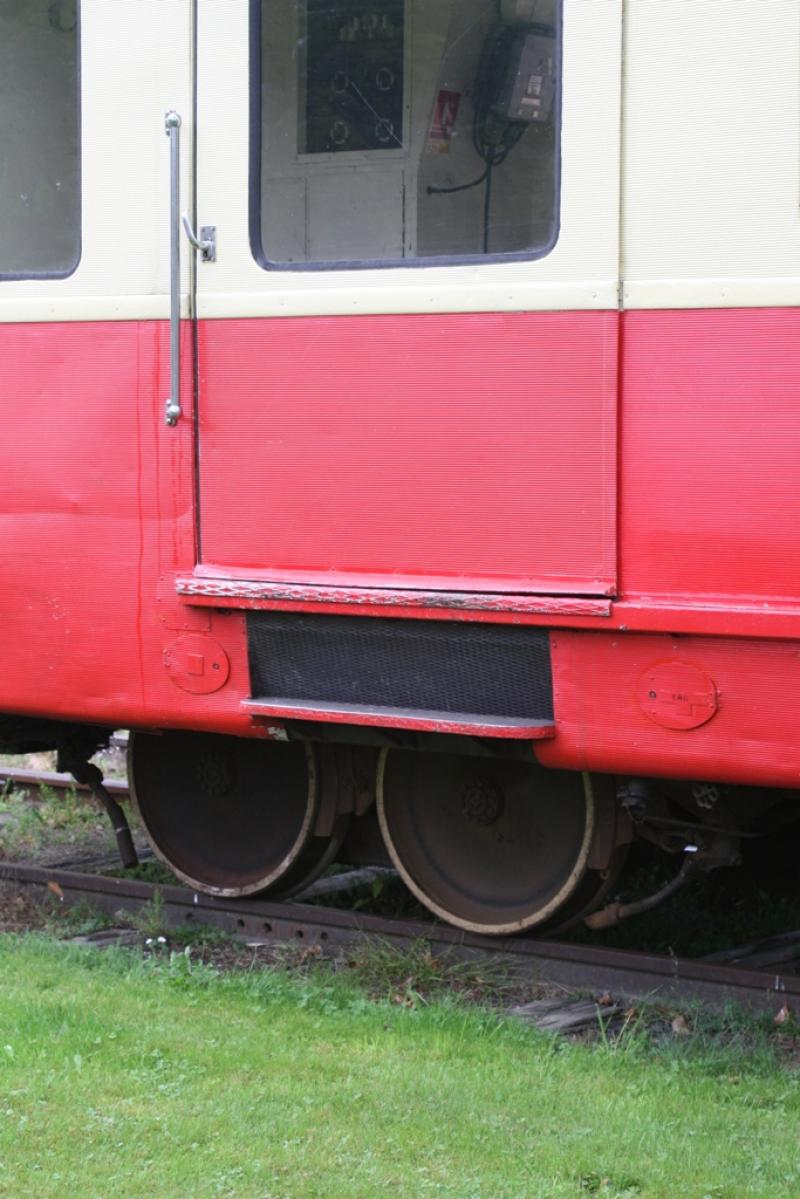

Ik ben m uiteindelijk gaan bouwen als een van de 3 van de serie van 50 ofzo die een roestvrijstalen bak hadden. Kwam plaatjes van zo'n ding teken dat nog ergens voor zich uit staat te reutelen
http://www.bahnbilder.de/name/zeitachse/jahr/2007/monat/maerz/fuer/2612/fotograf/arnulf-sensenbrenner.html

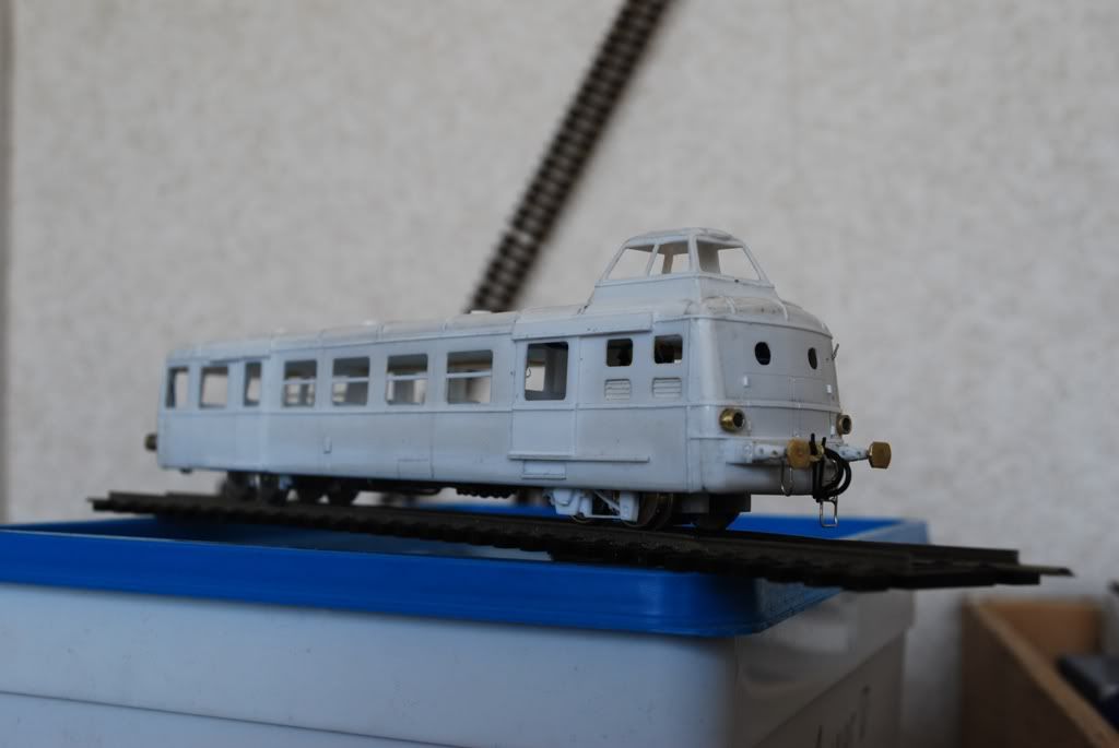

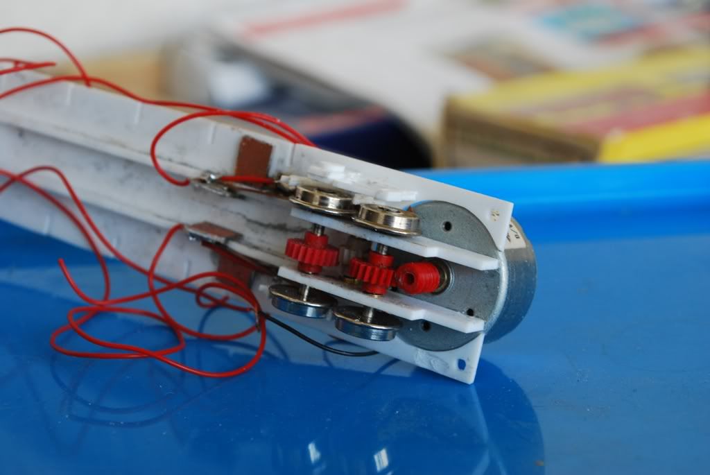

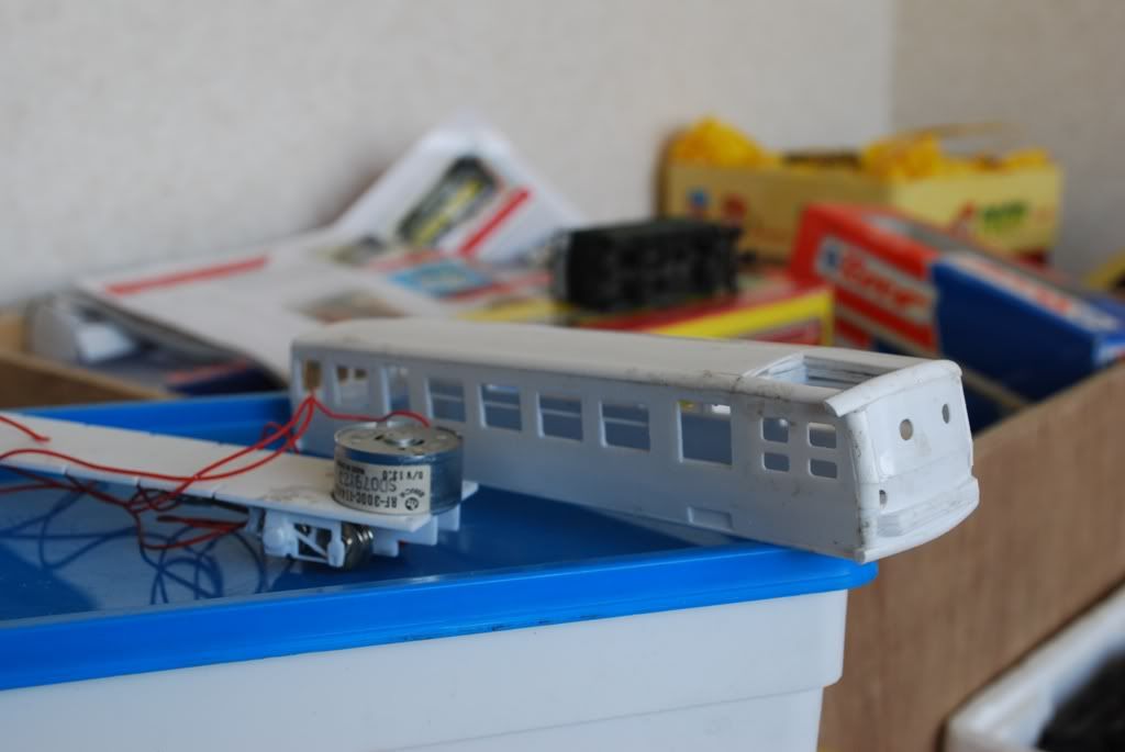

aandrijvinkje (paar roco-tandwieltjes en een cdromspelerbierhouderopenendichtmotor), het aangedreven draaistel heb ik niet als echt draaistel uitgevoerd, het is maar een kort bakkie en de radstand van de draaistellen is belachelijk kort (12mm) dus met vaste, verschuifbare assen kan ie prima door een bocht. Het andere draaistel is wel een echt draaistel.

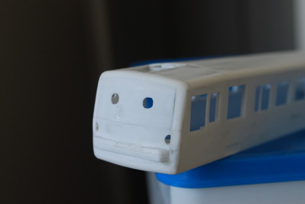

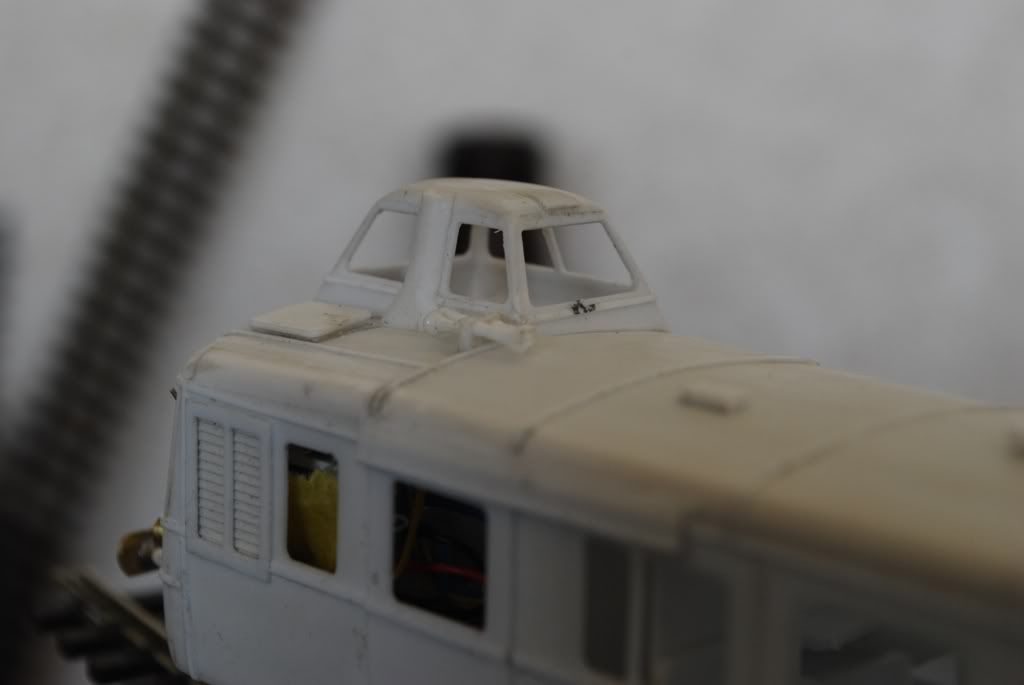

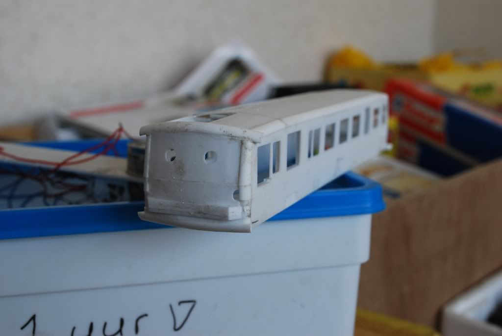

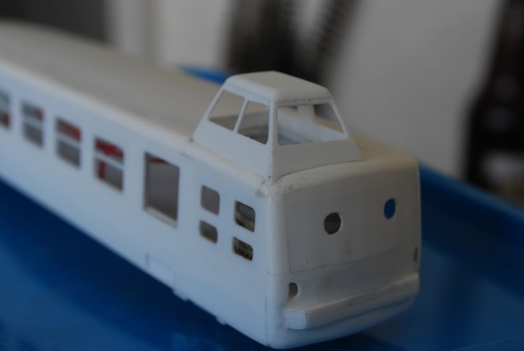

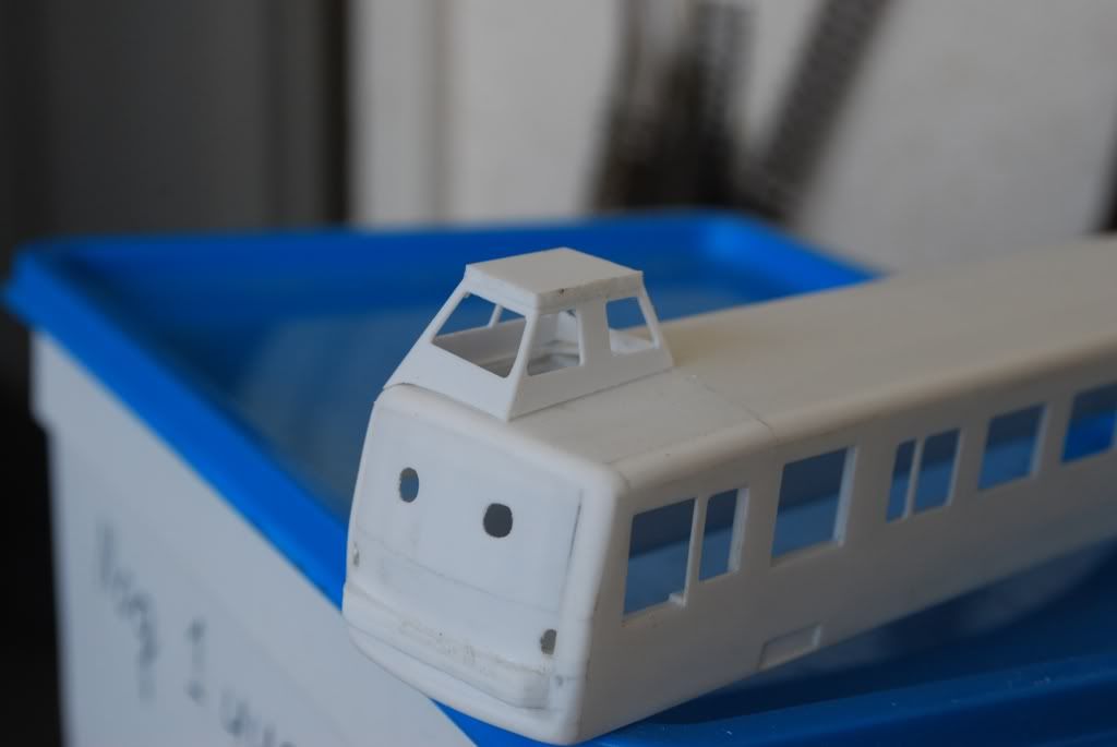

kap met overal 2,5mm kwartrond om later nog goed in de vorm te vijlen
hoop vijlen later...

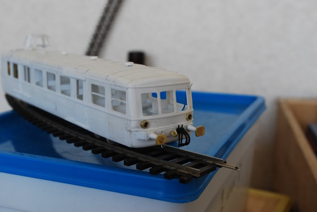

nadat het dak in de vorm geragd is maar es het cabinetje in elkaar zetten en kijken of t op het dak wil passen... de dakvorm is wat de hoeken etc betreft min of meer vrije vorm-vijlen dus of het dan helemaal klopt met de verwachtingen op de tekening... maar het hutje wilde eigenlijk prima passen.
en t hutje zit erop...

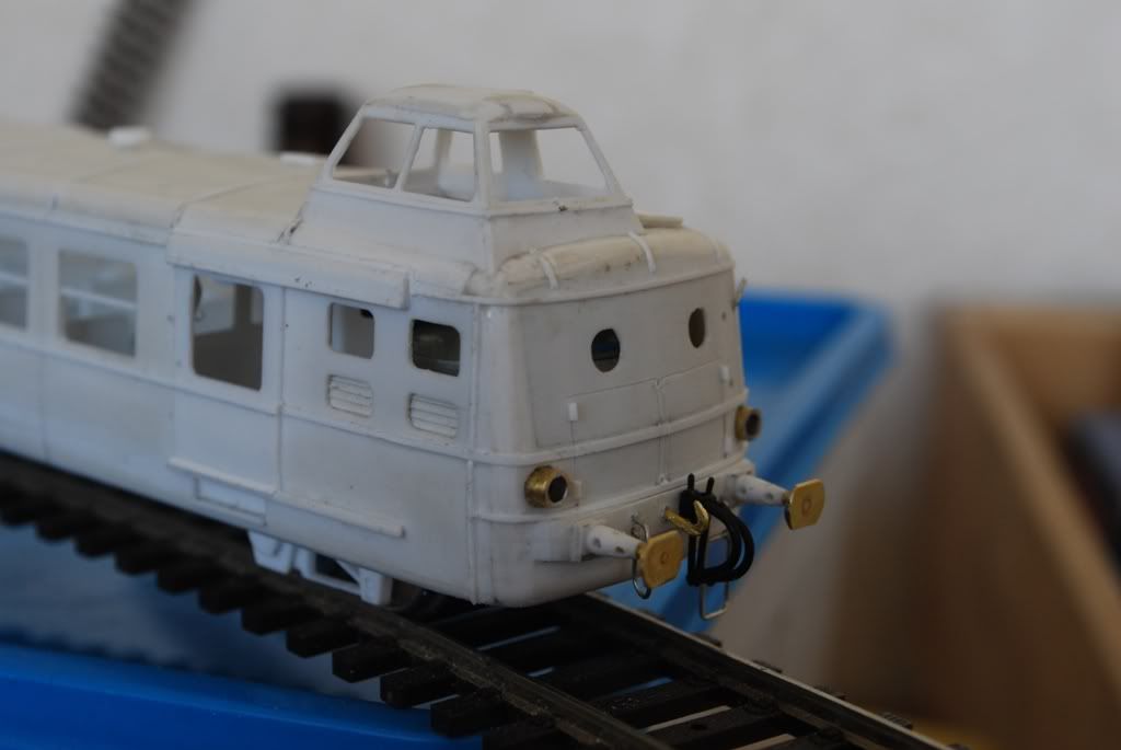

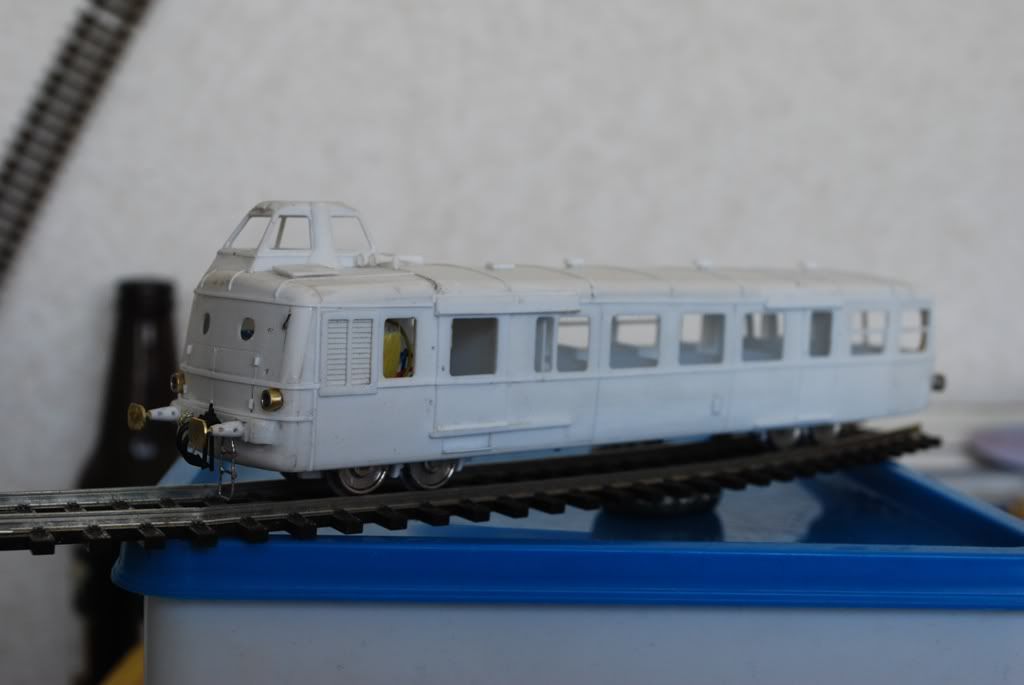

dan nog wat aan het onderstel kloten, bankjes enzo dr op... ik heb geen idee hoe die er in t echt uitzagen (k had geen foto van het interieur, alleen n plattegrond), dus maar ff iets nikszeggends gemaakt
dan een lading strippies erop, detailmeuk, deuren etc...
terwijl Rik beneden een ander soort toeter zat te draaien was ik druk in de weer met een boormachien en vijltjes om deze 4 toetertjes te draaien

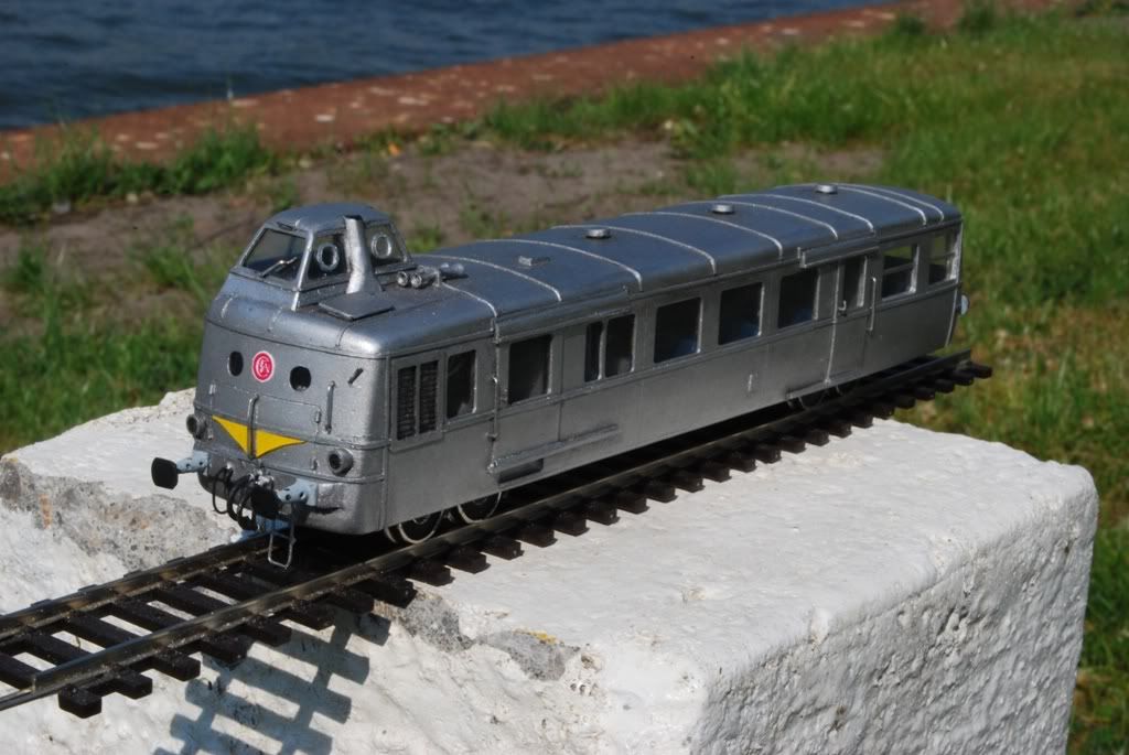

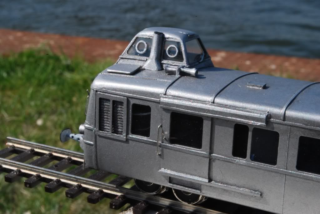

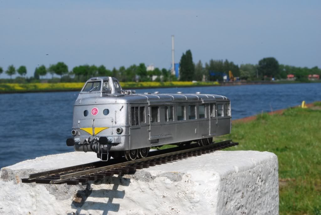

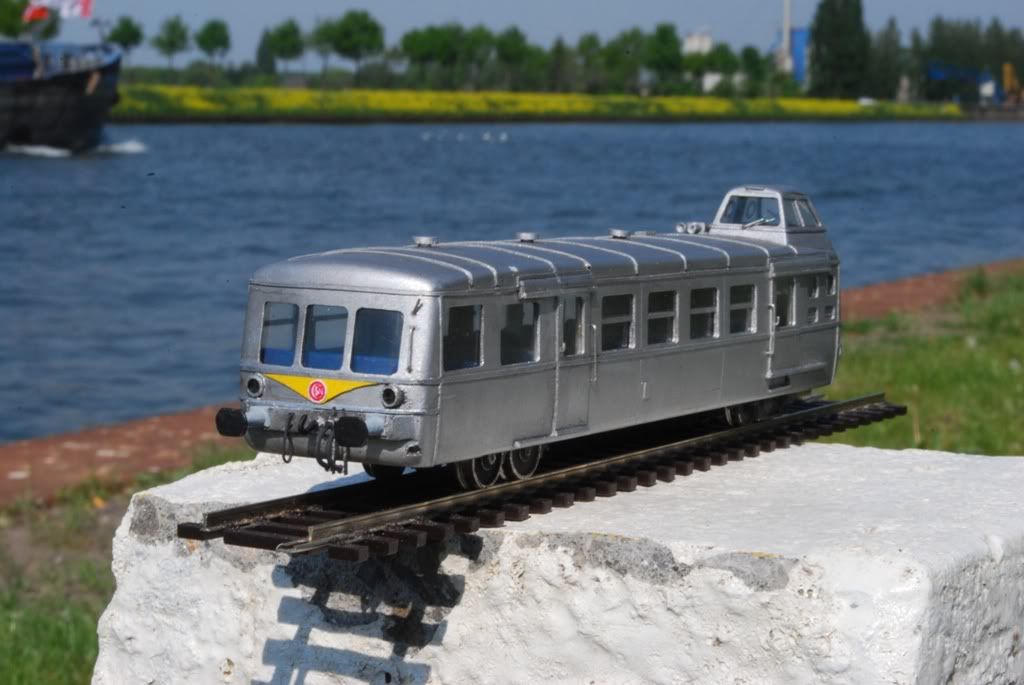

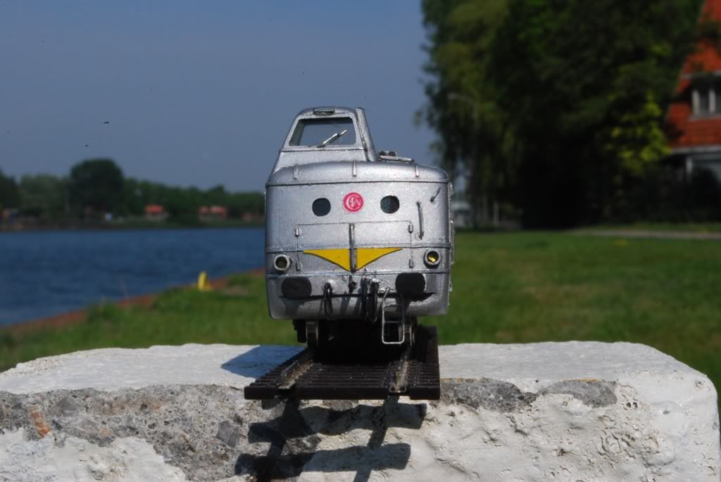

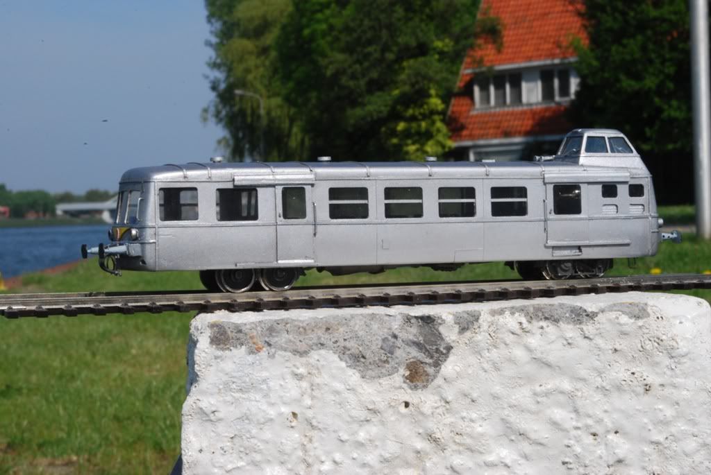

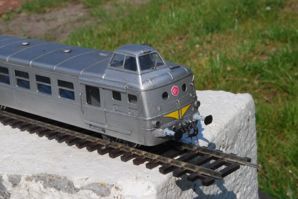

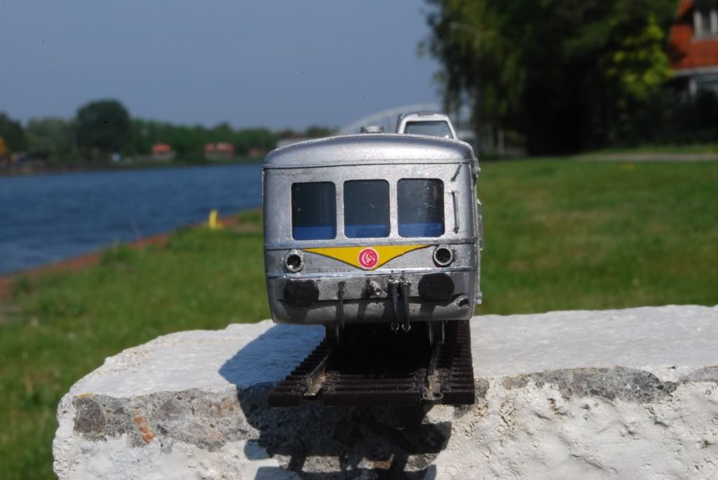

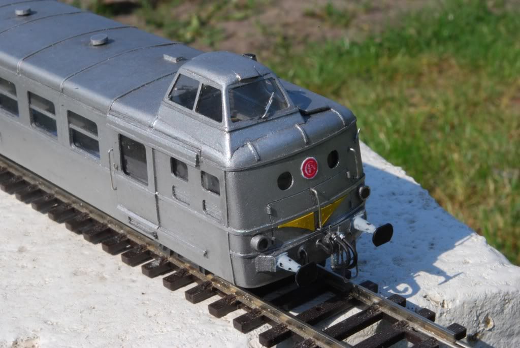

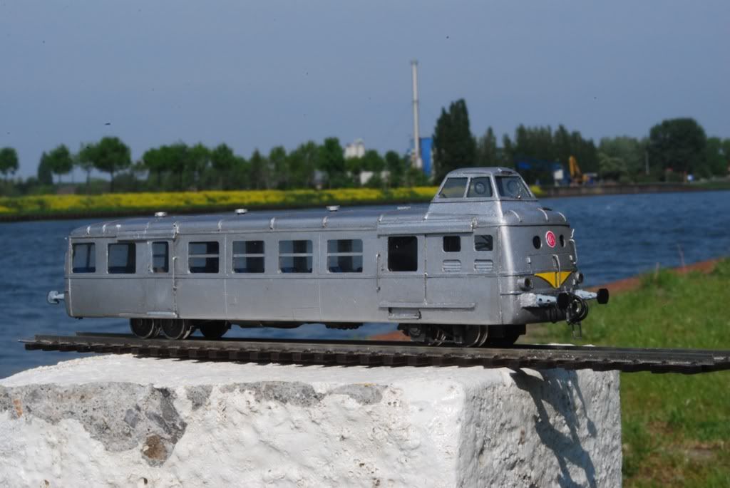

en dan maar es spuiten... tamiya aluminium met een wash matzwart erover komt aardig in de buurt van hoe het hok eruit hoort te zien. De chroomstrip halverwege de zijwand nog ff extra nagelopen met model master chrome, die heeft dus weer een andere glans zoals t hoort. Dan nog ff raampies erin, de gele slabbetjes uitsnijden, spuiten en opplakken, handgreepjes erop (blank zilverdraad), ruitenwissertjes solderen etc...
dawassum. Wat ik nou moet met dat ding geen idee, maar we zien wel.

Strak gedaan.  (y)
Zelfs in de felle zon overtuigt het nog.
Amsterdam-Rijnkanaal?

ja, lekker lillike hokken zijn het he?  ;D
Door die zwarte wash oogt ie in t eggie zo net een beetje groezelig, niet heel smerig maar zeker niet nieuw. Moet een beetje mn hokkerigmaakenthouasiamse opsparen voor als ik weer aan een indisch locje verder ga.  ;D
en tis inderdaad t amsterdam-rijnkanaal. Juist in de zon komen modelletjes vaak beter over vind ik, onder "echt" licht ogen ze echter, zoiets moet t zijn. Probeer t zelf maar es.

och, als je studentikoos en antikraak woont is er een stuk minder kluswerk... Wel grappig hoe de prioriteiten bij alle huisgenoten hier hetzelfde waren... eerst bierkoelkast aansluiten, dan bedden neerkwakken, dan PC en stereo, hoppa, laat de rest nog maar een weekje in de dozen liggen rotten, eerst allemaal achter de computer hangen en de bergen meuk negeren.
enne t ding heeft al proefgereden, loopt wel prima zo. Die motortjes hebben trouwens een prima uitloop, je hebt er echt geen vliegwiel bij nodig. (y)
