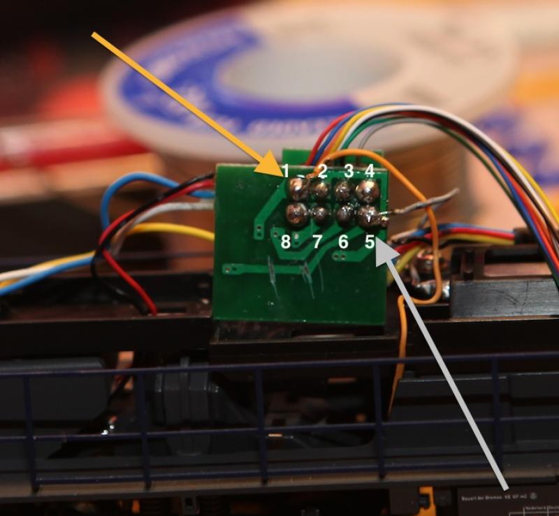

Excuus voor het uit de sloot halen van deze oude koe, maar ik denk dat ik hier mensen blij mee ga maken.
Ook ik heb gisteren de Portfeeders lok voorzien van een decoder en ook ik had last van het schokkerig rijden. Het is niet voor iedereen duidelijk welke pin nummer 5 is. Ik heb het schema van Huib Maaskant erbij gepakt:
Vervolgens met m'n domme hoofd natuurlijk geen rekening mee gehouden aan het "spiegelbeeld"-effect van het omkeren van de printplaat en eerst de motor vastgemaakt aan de pinnen van de stroomtoevoer. Gelukkig om tijd gemerkt met m'n doorvoertest voordat ik de decoder inprikte
Heb ook de condensatoren aan de voorkant weggehaald en gekrast in het printplaatje. Nadat alles wel goed vast zat even getest met een ESU Lokpilot Basic. Nog steeds schoot hij naar voren en bleef hij stotteren. Vervolgens de lastregeling uitgezet en heel lang zitten proberen totdat ik de goede waarde had voor de aanrijspanning (Heb tevreden resultaat bereikt bij een waarde van 42). Met name door het uitzetten van de lastregeling is het naar voren schieten van de lok weg, wellicht dat iemand nog mooie waarden heeft waardoor de lastregeling wel mooi werkt want de snelheid is soms wel wat onregelmatig.
Hier nog een veelgevraagde foto van hoe de printplaat nu gesoldeerd is:

Ik heb het probleem bij mijn lok opgelost.
Het gaat hierbij wel om een Lokpilot Basic.
CV
03 = 2
54 = 2
55 = 2
Dan heb je de lastregeling niet geheel uitgezet, maar de invloed van de lastregeling is minder.
Het schokken is nu geheel weg.
Alleen als ik de rijrichtig wissel geeft die een klein schokje, maar dat mag verder geen naam hebben.
Jos.

Hallo Jos.
Ik heb de instelling zoals jij beschreef toegepast,idd gaf dit ook voor mij het gewenste resultaat met de
Piko 6466 loc.Overigens zit er bij mij een Uhlenbrock 76420 decoder in.
