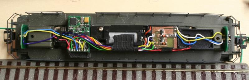

« Reactie #15 Gepost op: 01 August 2011, 14:14:24 »
Ik ken het probleem niet, daar ik nog geen LP4.0 in gebruik heb. Maar heb al vaak gelezen dat men de lok op een stuk vrije baan moet zetten (± 1mtr vrij) dan CV54 op 0 te zetten, dan op F1 moet drukken waardoor de lok een sprong van ± een meter maakt en op die manier de CV's 52, 53, 54 (als ik het goed heb) programmeerd en je zo de beste rijeigenschap krijgt.

Re:Piko G1206 Veolia -decoder problemen
« Reactie #16 Gepost op: 01 August 2011, 14:39:30 »
Nogmaals, ook al in dezelfde draad:
Eh, Roelof Ralph, Op zich geen rocket science, maar decoder er weer uit, printplaatje loshalen en omdraaien, baantje doorkrassen vanaf pin 5 doorkrassen, printje omdraaien en terug zetten, decoder erin prikken, grijze draad van motor lossolderen van de printplaat en direct aan de decoder stekker solderen. Klaar is Clara Hans.
Succes!
« Reactie #17 Gepost op: 01 August 2011, 16:12:51 »
Ik had het andere draadje inderdaad niet helemaal gelezen. Bedankt voor de herhaling. Ik ga het proberen.
G,
Ralph
« Reactie #18 Gepost op: 01 August 2011, 23:03:18 »
Nu heb ik de optie geprobeerd.
De trein rijd nog dus de aansluitingen lijken me goed.
Echter met CV56 (lastregeling aan (welke waarde dan ook tussen 1 en 255) heb ik het schokeffect ana het einde.
Met CV56 op 0 nie tmaar dan rijd de trein niet in lage stappen en niet gelijkmatig.
Nu zie ik ook dat oranje nog op een condensator zit zou die daar ook tussen uit moeten?
Of is er nog een andere truc?
G,
Ralph
« Reactie #19 Gepost op: 01 August 2011, 23:57:51 »
Ralph,
Deze condensator moet er denk ik ook uit.
Een paar weken terug heb ik Hans ook om uitleg gevraagd over het aanpassen van deze printplaat vandaar mijn doorgehaalde naam in zijn bericht ;D
Ik heb echter nog geen tijd gehad om dit te doen :-\
Het is dus een gokje maar de regel met decoderinbouw is dat alle condensatoren en ontstoringsspoelen verwijderd dienen te worden.
Je zou ook kunnen proberen om de motordraadjes direct aan het stekkervoetje op de printplaat te solderen.
Mvg Roelof
« Reactie #20 Gepost op: 02 August 2011, 08:21:26 »
Roeltje, Talph, door het doorkrassen van de baan aan de andere zijde van de print hangt de condensator nog wel aan de oranje draad, maar de andere kant niet meer aan de grijze draad en zou hij dus niets moeten doen, tenzij het spoor niet goed is doorgehaald en je ergens een lekstroom hebt. Bij mij werkte het verder goed.
Eigenlijk ben ik gewoon lui, en kun je ALLE komponenten van de print desolderen en dan de motor draden direct aan de stekker konnector oranje en grijs solderen. Dan weet je zeker dat alle invloed weg is genomen.
Bij mij werkte het echter zo ook goed. (met Lopi basic oftewel Bachmann 36-553).
Groetjes, Hans
« Reactie #21 Gepost op: 02 August 2011, 09:59:15 »
Zou ik echt alles van de plaat moeten halen of kan ik ook gewoon oranje aan de stekker solderen en die baan ook door krassen?
Ik zal ook nog eens kijken of ik het goed heb doorgekrast maar volgens mij wel.
« Reactie #22 Gepost op: 02 August 2011, 12:46:42 »
Conclusie ..het is een rotlok op dit vlak.  Ik heb er  dus wel een Uhlenbrock decoder inzitten en kom dezelfde problemen tegen.  Lok loopt lekker  analoog maar  gewoon *** in digitaal bedrijf.    Heb er  al zowel Esu, uhlenbrock als  Lenz ingeprikt en resultaat blijft  bedroevend.
Foto van de aanpassingen aan de printplaat te maken zou denkelijk voor velen onder ons zeer hulpzaam zijn.
Peter
« Reactie #23 Gepost op: 02 August 2011, 13:44:40 »
ik heb er gewoon een uhlenbrock in zitten , rijd als een zonnetje .
eerst had ik er een esu in zitten , die heb ik er uitgehaald omdat de ruimte er te klein voor was , zat allemaal erg krap, maar nu met de uhlenbrock zit ie goed , past goed , dus het kan wel
groet,
stefan  ;)
« Reactie #24 Gepost op: 02 August 2011, 14:28:34 »
Hebben we het hier allemaal over de Veolia uitvoering ??? Ik heb n.l. de ACTS uitvoering en ik kan me zo voorstellen dat de printplaten per model anders zijn.....
« Reactie #25 Gepost op: 02 August 2011, 14:41:35 »
Jeffrey, klopt, dat had ik ook al geconstateerd.
Ik heb de ACTS (geen probleem), Railion (geen probleem) en
Portfeeders (Fors stotter probleem). Groetjes, Hans
« Reactie #26 Gepost op: 05 August 2011, 13:02:09 »
Dat mag dus ook niet helpen. zowel oranje als grijs direkt aan de decoder gesoldeerd. Ik he nog een onder een vergrootglas gekeken of ik de verbinding wel goed had doorgekrast. Ja dus. En hij doet het nog steeds. Ik heb nu Piko maar eens gemaild want, ik begreep van Wentink dat het vaker voorkomt en zij ook geen idee hebben hoe dat op te lossen.
« Reactie #27 Gepost op: 09 August 2011, 09:57:38 »
Ik heb inmiddels al 2 verschillende decoders geprobeerd om in de Piko Veolia te krijgen.
Maar passen allebei niet.
Eerst een Kuehn T145 decoder, te groot voor in het bakje.
Toen een Zimo MX63, past wel in het bakje, maar de bedrading is te kort en kan
dus niet in stekker op de print.Dan zeg je misschien draden verlengen of opnieuw
op solderen, maar dat doe je ook niet zo gauw op z'n nwe decoder.
Kortom WELKE decoder past er nou wel in de Veolia en dan ook nog
zonder problemen goed rijdt?
mvg Henk
« Reactie #28 Gepost op: 09 August 2011, 10:36:43 »
Op zich de ESU Lokpilot 4.0 past goed. boven op de lange neus net achter het schroef gat. Past net maar dan zit het verder goed. Alleen wel even de draadhouder van de stekker knippen want die zit net verkeerd om.
« Reactie #29 Gepost op: 09 August 2011, 10:40:42 »
Ik heb een Lenz Standard erin gezet en hier loopt alles prima, ook hier zonder printplaat van Piko!
