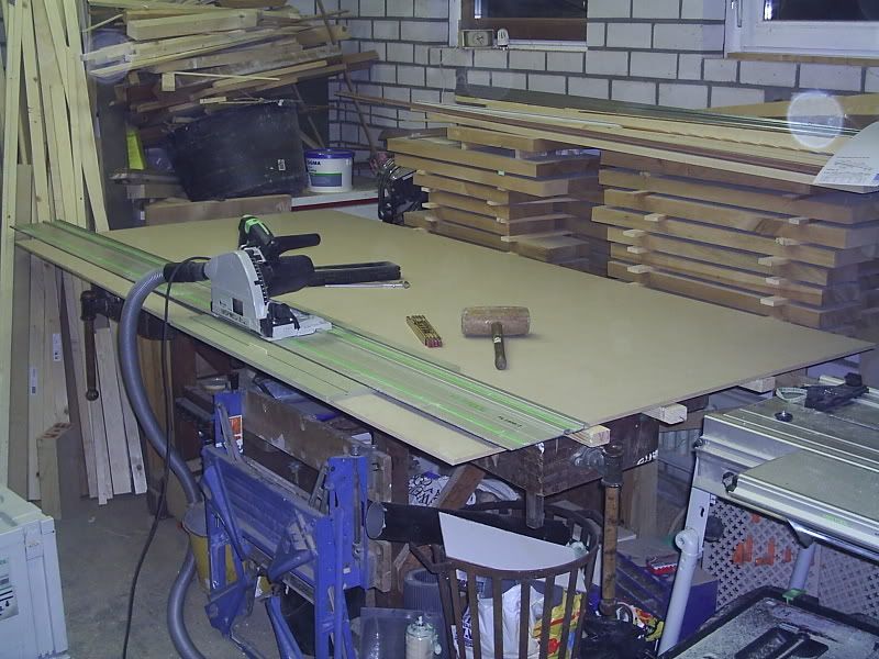

Jullie hebben gelijk,.. Hier een aantal foto’s van de bouw
De vertraging is louter te danken aan het feit je voor Peco 55 rails tegenwoordig de hele wereld af reizen moet, en ze dan vervolgens alsnog moet gaan bestellen bij een winkel in de buurt omdat niemand 50 stuks flexibele rails heeft staan. :-|
Maar goed wat hebben we wel voor elkaar gekregen.
Gister avond zijn mijn oom en ik begonnen met de bouw van de vitrine.

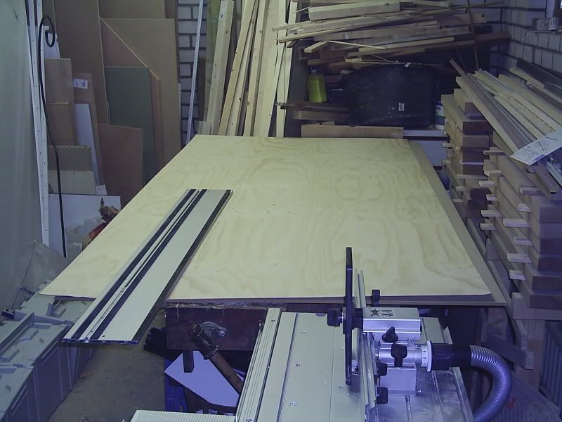

We hadden van te voor beide ons huiswerk al gemaakt want zo had hij het materiaal al gehaald en ik de tekeningen gemaakt.
Als eerste stond dan ook op het programma om alle materialen op de werkbank te verzamelen.

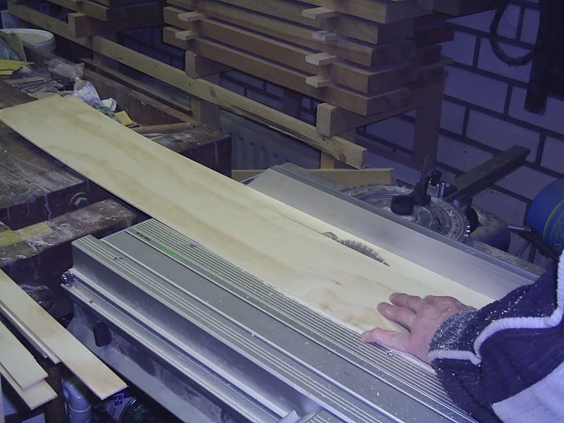

Vervolgens kon er begonnen worden met het zagen van de plankjes waar later de treinen op komen te staan. Zoals in de tekening al stond is dit materiaal maar 3mm dik en lijkt nu het nog een grote plaat is dan ook veel te slap om ook maar iets te dragen.

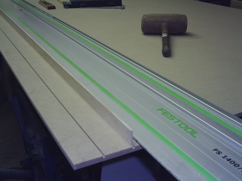

Na alle plankjes op maat te hebben word het zaak we sleuven gaan creëren in de achterwand die momenteel ook nog niets anders is als een stuk 9 mm dik MDF.
Eerst maar even testen of we het allemaal goed berekend hebben. Dit gebeurd op een klein stukje afvalhout.
Triomf! Het eerste plankje staat loodrecht in het gezaagde sleufje en staat al behoorlijk stevig overeind zonder hulp van lijm of spijkers. De truc zit ‘m wel in de hamer die je ook in beeld ziet liggen.
Dan maar weer verder met het zagen van sleuven, wat overigens nog heel nauw komt!

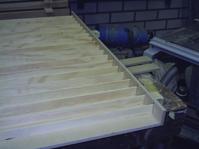

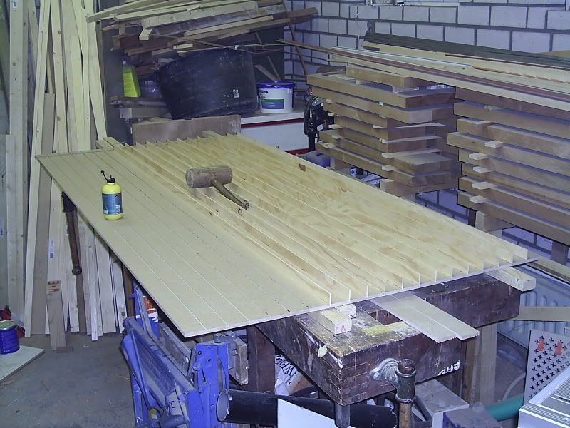

Hier zien we de achterwand met daarop de zijwanden die hier nog aan elkaar zitten. Alle sleuven zitten er in en dat is mooi. Nu even kijken op de tekeningen hoe we het beste te werk kunnen gaan bij het monteren van de onderdelen.
Na constructielijm in de sleuven gedaan te hebben kunnen de plankjes er definitief in. Ook hier ligt de hamer weer prominent in beeld. Je zou gaan vermoeden dat dat er iets mee te maken heeft.
Tien minuten verder en het schiet al op!

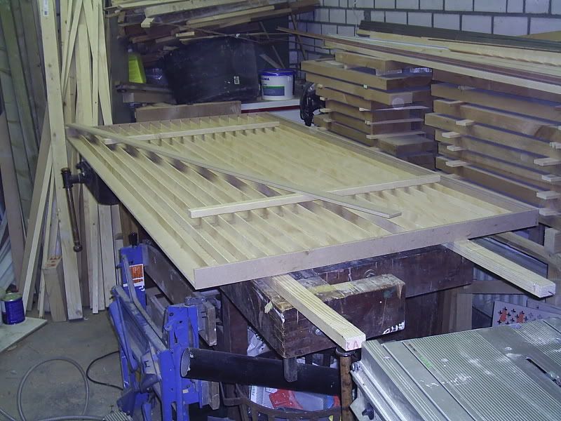

Hier komen de kopse kanten er tegenaan. Dit is ook een leuk werkje omdat je meteen kan zien of de plankjes wel loodrecht omhoogsteken. Zo niet, dan passen ze ook niet in de sleufjes van de kopse kant.
Ook is er al een kopse kant op 1 van de lange zijden aangebracht. Deze is eveneens voorzien van sleufjes die in dit geval gebruikt gaan worden om de polystyreen deuren in de laten schuiven. (wat je overigens met polystyreen wel niet kan doen.
) De kopse kanten worden constructie lijm en speciale nietjes vastgezet. De nietjes worden met een druk van een paar bar het hout in geknald!

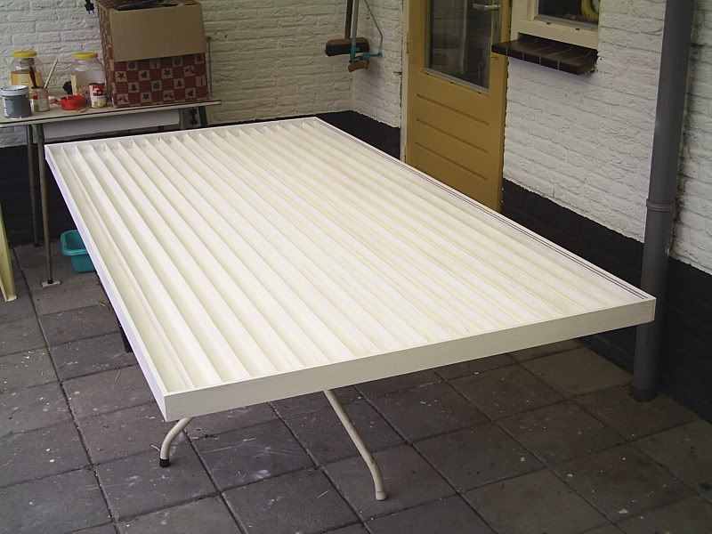

De kast is inmiddels bijna klaar en is ronde middennacht richting mijn woonplaats vervoerd waar het de nodige afwerking zal krijgen.
Bij die afwerking moet je Denken aan schuren, plamuren en verven.
Hier de initiatiefnemer in actie Het is ook zo fijn als ze even zeggen wanneer men een foto neemt! :-|
Inmiddels heef het z’n eerste grondlaag al gekregen wat me toch een heel blik verf kostte, dus morgen maar weer een nieuw blik halen om de 2e laag grondverf er op aan te brengen.
