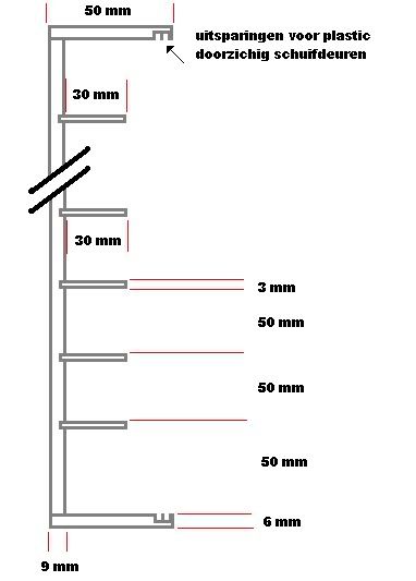

Omdat mijn wagenpark het laatste jaar exponentieel is gegroeid! En de hoeveelheid rails en baanoppervlak vrijwel niet is gegroeid, zie ik geen andere optie dan een vitrine te bouwen om mijn treinen te kunnen uitstallen.
Omdat ik op beneluxspoor al veel gelezen heb over diverse vitrines, en er talloze verschillen bestaan wilde ik mijn ervaringen daaraan toevoegen in dit draadje.
Na besloten te hebben dat het geheel boven mijn bed moet komen te hangen, omdat daarnaast de enige vrije muur met een redelijke oppervlakte staat, ben ik begonnen met het uitzetten van uitgangspunten.
Ik wil namelijk de volgende dingen:
Een N spoor trein van 11 rijtuigen + loc, moet passen in de vitrine.
20 sporen moeten er in passen.
De vitrine moet een minimale dikte hebben. Richtgetal ligt rond de 5 cm dik. De reden daarvoor is dat het anders een hele puist dreigt te worden in mijn toch al niet te ruime kamer.
Dingen waar ik me aan moet houden:
Maximale buitenwerkse maten kunnen worden 200 cm breed bij 105 cm hoog.
Gewicht moet minimaal blijven vanwege het feit het geheel aan een houten muur komt te hangen.
Dit is al een leuke puzzel aan het worden natuurlijk.
Enthousiast als ik ben, ben Ik meteen begonnen met tekenen. Al snel kwam ik tot de conclusie dat het een grote oppervlakte is die stijfheid moet winnen door een degelijke constructie. Maar met een achterwand van maximaal 9 mm dik en plankjes van zelfs maar maximaal 3mm dik lijkt dat een onmogelijke opgave. De zijwanden worden 6 mm dik, en die dikte is al nauwelijks meer te schroeven zonder dat het hout splijt!
De oplossing ligt in het uitfrezen van gleufjes in de achterwand waar de plankjes in gelijmd kunnen worden deze plankjes kunnen dan als ribben dienen waardoor de achterwand minder kan buigen. Het zelfde principe word gebruikt voor de zijwanden alleen is het daar, om de plankjes minder te laten doorbuigen.
De plankjes zullen niet meer dan 3 cm naar voor uitsteken omdat dat genoeg is om een trein op te zetten, ik wil de vitrine namelijk zo smal mogelijk houden.
Hier een
dwarsdoorsnede principeplaatje
Vanavond ga ik samen met mijn oom de vitrine bouwen. Hij heeft een eigen bouwbedrijf en de kennis en machines die hij daarvoor nodig heeft kan ik in dit geval heel goed gebruiken!
Ik zal proberen om tijdens het bouwen vanavond wat foto’s te maken die ik hier kan posten.

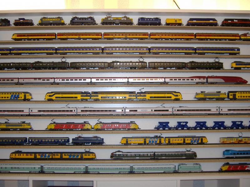

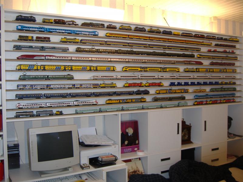

Lijkt veel op wat ik 2 maanden geleden gebouwd heb. Ik heb in 18mm spaanplaat meubelpaneel sleuven gefreesd van 8mm diep en 4 mm breed. Daarin heb ik strooken van 4mm mdf verlijmd.
Bij een proef stukje, bleek het mdf mooi strak in de sleuf te pasen. Zo strak dat lijmen niet nodig zou zijn geweest. Maar bij de bouw bleek dat de dikte van het mdf toch een behoorlijke marge te hebben. Waardoor het er niet klem in zat. Met als nadeel dat het lastig is om de treden haaks op de achter wand te krijgen is. Maar het is uiteindeljijk goed gekomen zie:
De vitrine afm. 320cm X 100cm X 10cm Gewicht leeg ongeveer 30KG

Aan Michiel,
WOW!
Gaaf!
Hoeveel rijtuigen kunnen daar in H0 achter elkaar?
Ik zie dat je de plankjes niet geschildert hebt maar de achtergrond wel hoe dat zo?

Michiel van Everdingen
Berichten: 13
Re: De bouw van mijn vitrine
20 February 2007, 14:25:22 »
Er kunnen in mijn vitrine een 11 a 12 rijtuigen + lokomotief achter elkaar staan. De achterwand is wit omdat ik witte spaanplaat meubelpaneel heb gebruikt. De plankjes heb ik zo gelaten is niet storend.
Laatst bewerkt op: 20 February 2007, 14:27:37 door Michiel van Everdingen
