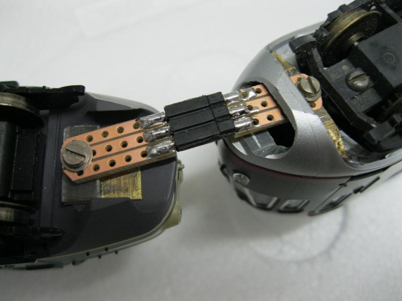

Berichten: 27274
Re:Buslijst-stiftlijst verbinding losser na solderen
05 April 2011, 17:37:56 »
Ik had net zelf ook een gevalletje buslijst-stiftlijst bij de hand, voor de koppeling tussen twee treinstellen.
Voorlopig alleen mechanisch, moeten later ook nog elektrische verbindingen over.
https://images.beneluxspoor.net/bnls/original_version_082.jpg
Bij het solderen heb ik niet speciaal gelet op snel werken, maar toch klemmen de stiften voldoende om het gesleepte stel te trekken.
Vanavond op de club eens een paar uur rondjes laten rijden, kijken of het dan ook blijft zitten.
