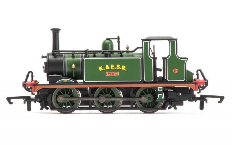

« Reactie #8747 Gepost op: 29 January 2016, 22:49:00 »
Hallo spoorders,
Ik ben een beetje op mijn b...(.) gegaan voor deze Terrier.
K&ESR 0-6-0 'Sutton' AIX Terrier Class van Hornby.
Hij is simpel maar ik vind het een leuke "pot" en wil hem graag rond laten rijden.
Rails of Sheffield heeft hem te koop voor 59.50 pond. Dat is niet duur. Maar ik rijd digitaal dus er moet een decoder in.
Ik heb alles af gezocht maar kan er niets over vinden. Het is niet duidelijk of er ruimte is in de ketel om er een kleine (N) postzegel in te zetten.
Inbouw in het machinistenhuis zie ik niet zitten (geen gezicht)
Ook niet of hij is voorbereid.
Wie ziet het licht.
Frans

« Reactie #8749 Gepost op: 29 January 2016, 23:09:58 »
@Frans
Ergens in dit topic staat er iets over dit onderwerp.
Ik heb er zelf een decoder in gebouwd en iemand anders ook.
Ik geloof dat ik er een TCS M1 in gebouwd heb, maar dat is al lang geleden en ik ben een oud mannetje en ik vergeet wel eens wat en........ ::)
Misschien heb je hier iets aan:
http://www.hornby.com/us-en/0-6-0-terrier-class-locomotive-decoder-installation
Sja, die haken zijn geschikt voor een haakse bocht.....
Leen.

« Reactie #8751 Gepost op: 29 January 2016, 23:13:12 »
@Frans,
Inmiddels hebben wij er twee in SR livrei.
Het inbouwen van een decoder is geen probleem.
De Uhlenbrock Multiprotokoll lokdecoder 73 400 microdecoder past precies boven op de motor.
Wel moet je zo'n locje goed doorsmeren.
Een van de locs heeft inmiddels deze decoder. De loc loopt heel rustig op een bijzonder lage snelheid.
Wel is er nog een issue om de volvo-bumper te vervangen door een Kadee.
Grzz, Hans
  • Onshape Gebruikersgroep
  • Berichten: 6689
« Reactie #8752 Gepost op: 29 January 2016, 23:29:42 »
@Frans,
Even een aanvulling...
De methode van Hornby, waar Leen maar verwijst vraagt om het verwijderen van een ballast gewichtje en het doorboren van de kap.
Wij hebben gekozen voor dit alternatief:
https://m.youtube.com/watch?v=UeA0lq2gIXk
In het filmpje wordt een grote decoder gebruikt... Daar is eigenlijk geen plaats voor, maar wel voor die micro van Uhlenbrock.
Grzz, Hans

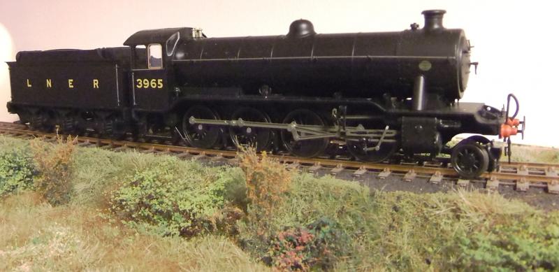

« Reactie #8753 Gepost op: 29 January 2016, 23:55:06 »
Vandaag een Heljan O2 begroet, dat is de tweede O2 in korte tijd. Dit is niet de O2 van de SR maar de Gresley O2 van de LNER:
Na nog geen meter gereden te hebben begon er iets te tikken en liep hij vast.
De wielen zijn geblokkeerd en ik kan zo even snel niet zien waardoor het komt.
Morgen nog maar eens kijken met daglicht en een +5 bril op, maar ik ben bang dat het een retourtje Liverpool wordt.  :-\
Leen.

« Reactie #8754 Gepost op: 30 January 2016, 09:03:26 »
Frans,
Mooi machientje die Terrier. Decoder kan er zeker in. Ik heb er ook een zo rondrijden. Ik weet zo niet eens meer wat voor een decoder ik er in heb zitten, maar het gaat prima hoor.
Leen,
Mooie O2, alleen wel erg zonden van die mishap. Wellicht iets tussen het drijfwerk losgeraakt?
Ed

« Reactie #8755 Gepost op: 30 January 2016, 09:32:58 »
Leen, één van de tandwielen in je gearbox is gebroken.
Heljan, Hobbytrade, Jeco en NMJ hebben de laatste 6 mnd
dit probleem. Kan de link niet gelijk vinden, maar ze betrekken
allen hun tandwielen van dezelfde leverancier. MJ heeft bij zijn
Heljan modellen inmiddels staan dat ze daardoor niet meer
uitleveren totdat het probleem is opgelost. Terugsturen maar.
Ze is wel een pracht loc  (y)
Mvh Steef

« Reactie #8756 Gepost op: 30 January 2016, 10:52:47 »
Bedankt Steef, voor de informatie.
Ja, dat zou wel eens kunnen kloppen van die tandwielen: eerst een paar tikken, en toen vast.
Aan de buitenkant is er niets te zien.
Op Rmweb las ik dat er veel problemen zijn met deze lok en eerder ook met hun Beyer Garratt.
Leen.

@Frans
Leen.
'gevonden' bij een pak linkjes voor ombouw met TCS decoders:
http://www.bromsgrovemodels.co.uk/hornbyclassa1xdccinstr.htm
volgens de beschrijving zouden de Zimo MX622, NCE Z14SR of Digitrax DZ125 ook kunnen gebruikt worden...
(zoeklijst ombouw voorbeelden : https://www.tcsdcc.com/Customer_Content/Installation_Pictures/HO_Scale/HO_Search/search.html )
Gr,
Jan

FransS
  • Berichten: 115
« Reactie #8758 Gepost op: 30 January 2016, 15:55:04 »
Fantastisch, de reacties mijn vraag over de inbouw van de decoder.
De loc is al besteld. Ik heb nog een kuehn decoder op de plank liggen. Het weg knippen van de condensator e.d. heb ik al een paar keren gedaan dus het soldeerklusje is geen punt voor mij.
Maar ik zie......er is ruimte!
En Leen, ik ben ook al aardig op leeftijd, maar ik begin de dingen op korte termijn te vergeten. Ik weet niet of dat kwaadaardiger is  ???
Frans
