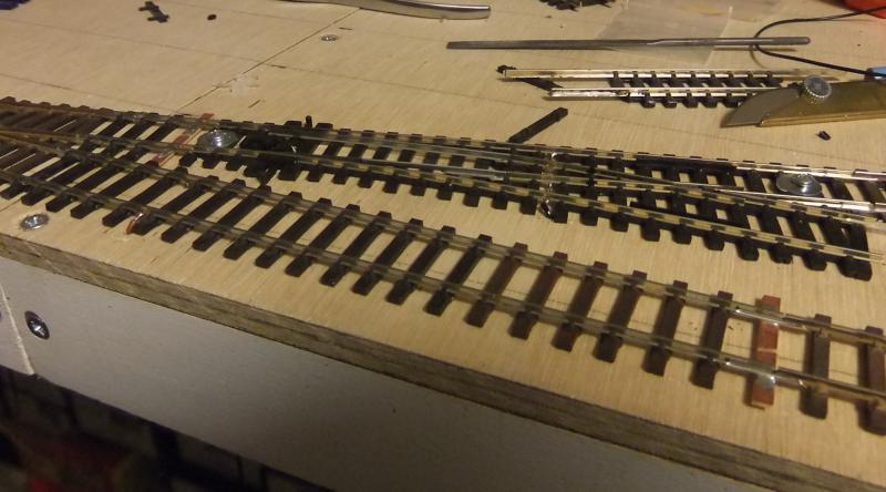

Vandaag, jaren te laat, het eerste stukje baan van de stoomboyenbaan gelegd:
Waarom dat zo lang duurde?
Nou de tafels liggen er al een hele tijd en zijn modulair. Je krijgt dus overal overgangen.
En de eerste wissel die ik wilde leggen is de eerste wissel van een wisselstraat en die lag gelijk tegen een overgang aan.  >:(
Misschien had ik gewoon wel geen zin om die overgang te maken of had ik nog niet het goede idee.  ???
Ik had al wel bedacht om op de overgang een kortere wissel te nemen met een kort stukje rail i.p.v. een lange (medium) wissel op de overgang.
Daarmee bespaar ik wat ruimte en het scheelt me een opstelspoor.

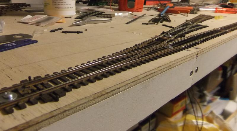

Met de schuiflasjes is het maken van overgangen gelukkig een flink stukje makkelijker geworden:
Wat je hier ziet zijn een rechte en een schuine overgang.
Bij de schuine zie je 4 bielzen liggen. De linker is een code 100 biels, die past mooi over de lasjes heen. De middelste twee zijn losse code 75 bielzen.
De rechter is het schuiflasje. Als je de boel wil loshalen, dan schuif je het schuiflasje naar links en haalt het stukje rail even weg.
Dat met het losse stukje rail heeft te maken met de isolatielas op de wissel. Als ik allemaal metalen lasjes had kunnen gebruiken, dan had het mooi met 2 schuiflasjes kunnen werken.
Nu moet het maar met een uitneembaar stukje spoor.
Bij de rechte overgang heb ik een langer stuk rail gebruikt. Zonde om hem af te knippen.
Ik moet daar nog even over nadenken. OK, het is wel het schaduwstation maar misschien wil ik dat wel gewoon mooi hebben en dan is een lang uitneembaar stuk rail misschien wel ongewenst.  ???

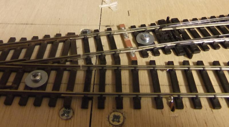

Hier ligt het, de schuiflas licht rechts. Als je hem naar links schuift dan kan je het stuk spoor uitnemen:
Je leert iedere dag.

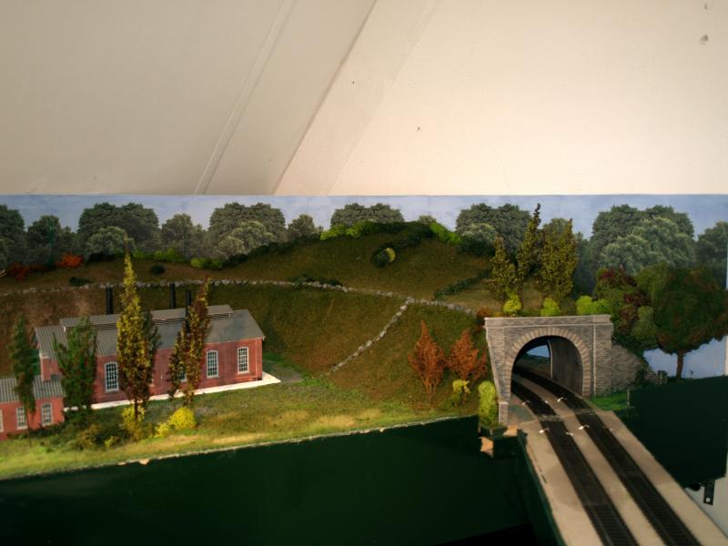

Nog even terug komen op wordsworthmodelrailway.
Ik heb de backscenes met die bomenachtergrond even geprint en als achtergrond gebruikt.
Ik was erg verbaast door het effect. Ik heb de blauwe hemel nog wat bewerkt met de zelfde kleur als waarmee ik de achtergrond om mijn hele baan
heb geschilderd. Rechts van de tunnelingang staan twee echte bomen die geen deel uit maken van de achtergrond.
Dit is het resultaat en ik zie nu op de foto dat ik de tunnelingang nog wat moet aanpassen. Er is een stukje blauw van de achtergrond zichtbaar.
Trouwens rechtsonder is een inlegdeel zichtbaar. Kan er af omdat het voor de deur van de kamer ligt. Ook moet de ballast nog worden aan gebracht.
