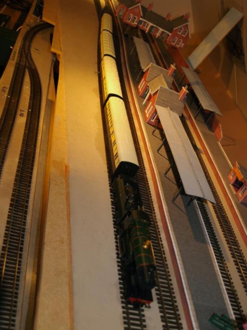

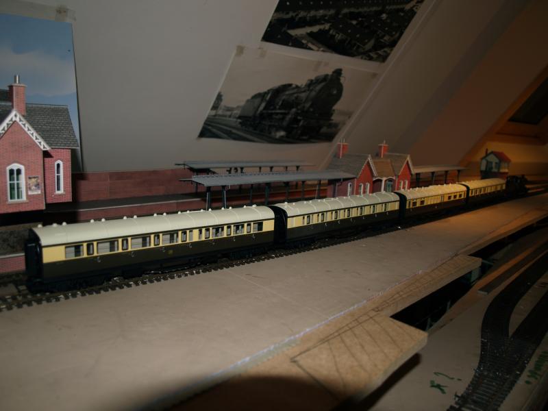

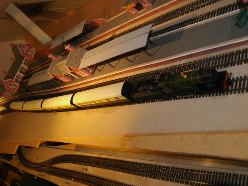

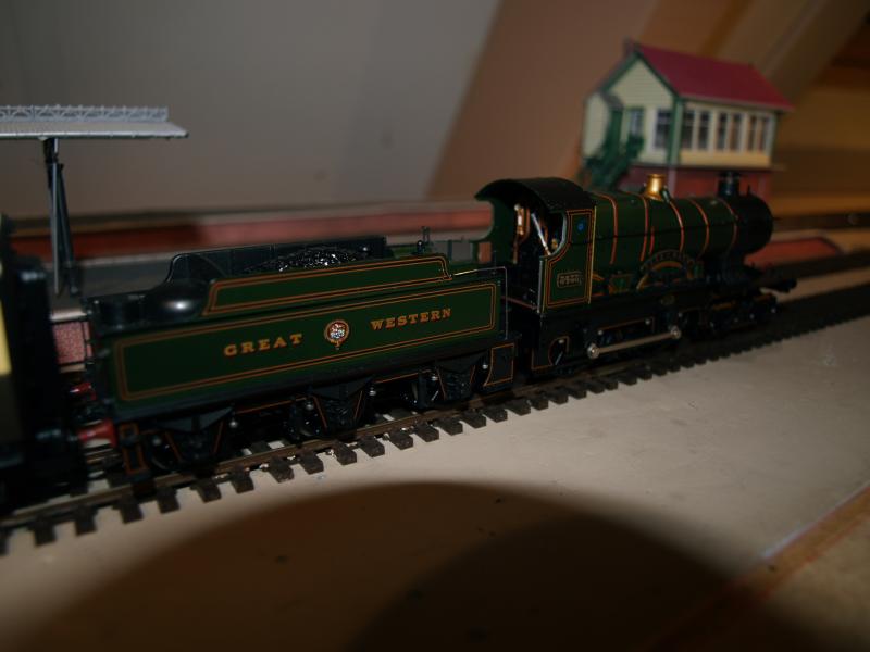

Ik heb het beloofd, even een paar plaatjes van een aantal van mijn aankopen.
Als eerste mijn GWR-trein.
De Class 3700 City Of Bath, met daar achter vier rijtuigen ook van de GWR. Een restauratie wagen, twee 3e klassers en brake coach.
Het is mijn eerste aankoop in Engeland en ik ben opgetogen ;D
Nog even aan het werk voor Houten en dan komt eerdaags de tweede trein.

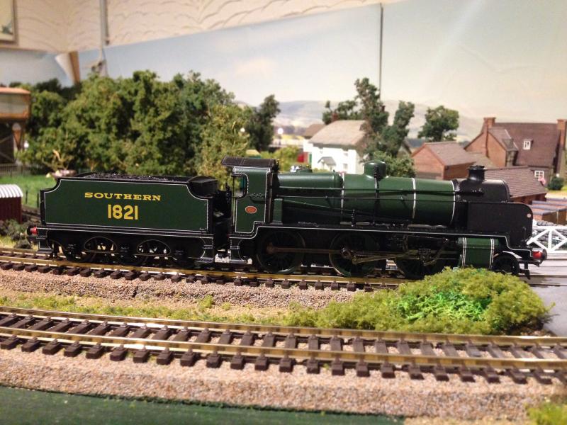

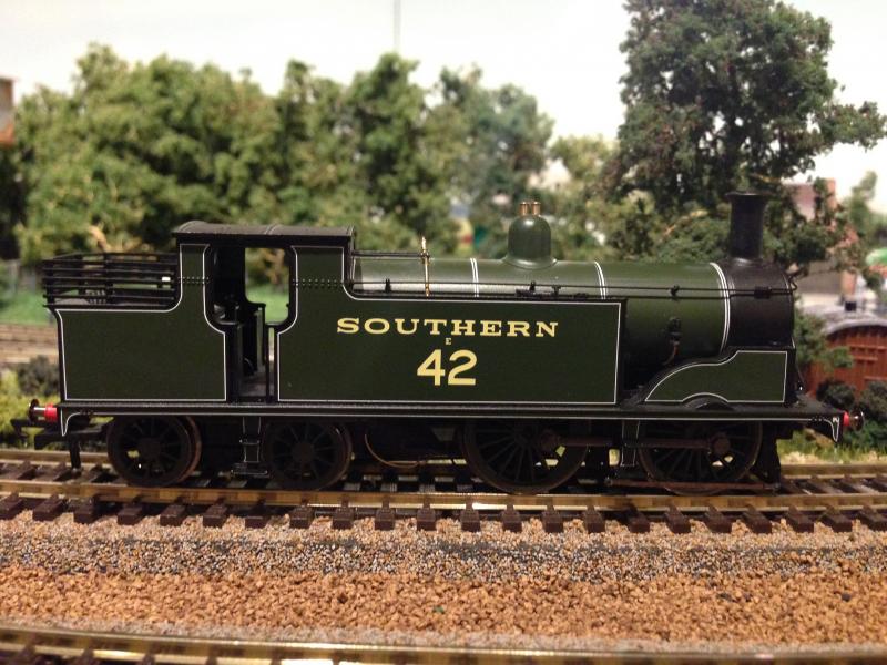

Grappig, deze week ook twee loks op de kop getikt en guess what? De 'DCC ready' M7 van Hornby past helemaal geen decoder in! Te weinig ruimte en de DCC plug neemt zoveel ruimte in dat er geen decoder meer bij kan. Afijn, vandaag het hele zaakje, incl. Condensatoren, eruit gesloopt en de decoder er in gesoldeerd. Rijden maar....
Verder een Bachmann N15 gekocht. Die is niet DCC ready maar het plaatsen van een decoder was redelijk simpel. De tender is vast gekoppeld aan de lok en dus vier draadjes gelegd voor aan- en afvoer naar de decoder in de tender. Ook redelijk straightforward dus.
De Southern Railway M7
En de N15.
Beiden waren nog niet eens ingereden, ondanks tweedehands, en hebben dus vanmiddag heerlijk hun rondjes kunnen maken. (y)
