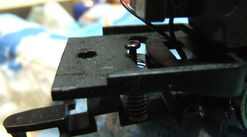

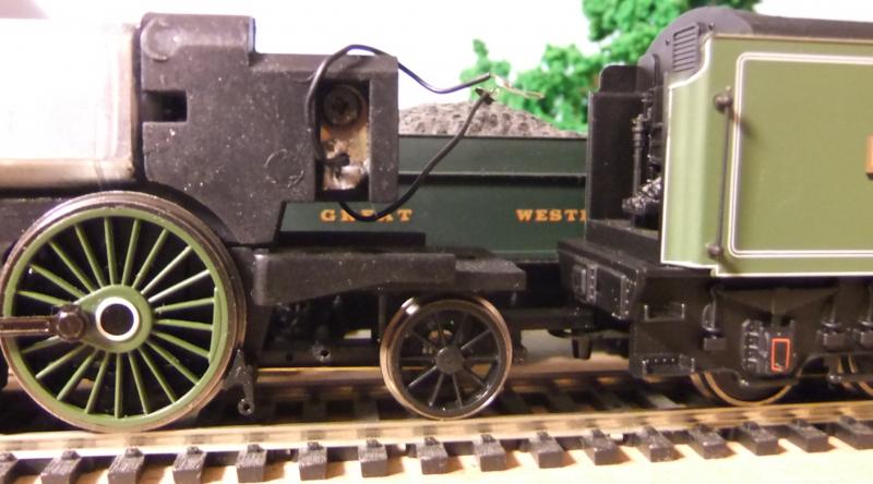

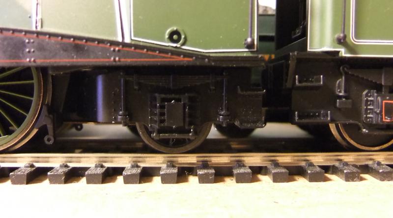

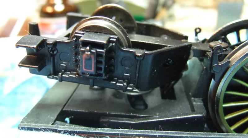

De "oude" Bachmann A4, mooi ding hoor, maar wel met een flink afgezakte trailing bogie:

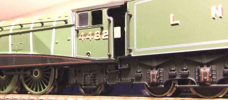

De bogie vanaf de onderkant:
en vanaf de bovenkant gezien de schroef die door de spiraalveer loopt en die van onderen aan de trekstang voor de tender vastzit:

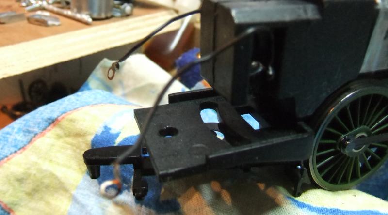

Hier is de schroef eruit en de hele bogie weg en je ziet ook de twee draadjes loshangen die de stroom van de bogie oppikten. Deze komen te vervallen:

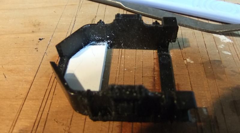

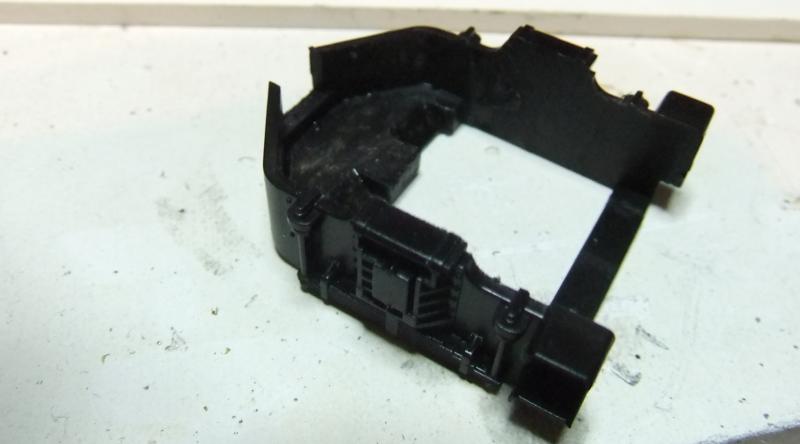

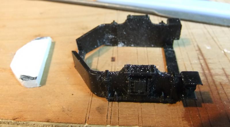

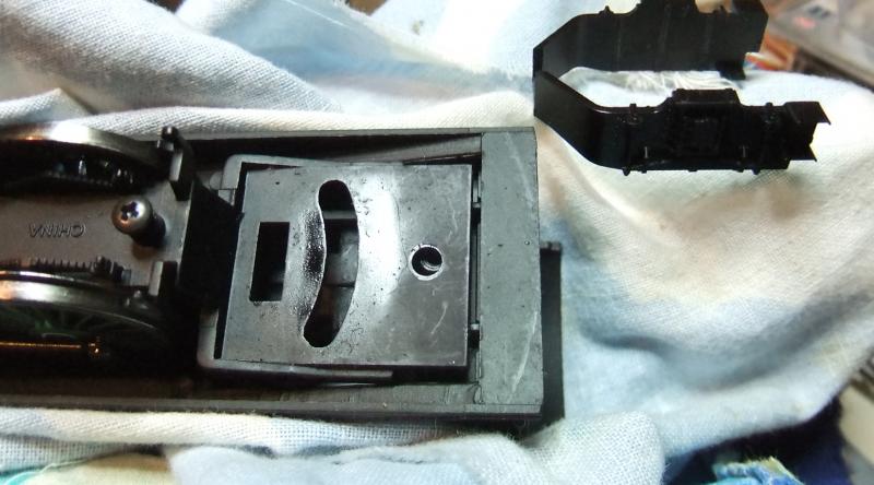

Hier zie je de onderplaat, waarop de Hornby bogie gemonteerd moet worden. Die ligt ernaast en de verhoogde stang aan de rechterkant is er al tussenuit geknipt. Die moet er weer aan vastgelijmd worden, maar dan vlak:
Voor de bogie heeft de onderplaat geen bevestigingspunten, want hij valt er precies buitenom. Daarom van plasticard een inlay gemaakt voor in de bogie:
en precies pas gemaakt en op een vlakke ondergrond met primer en Pascofix cyano aan elkaar geplakt. Je ziet dat de stang er ook weer zit, nu vlak op de juiste plek. Die is op dezelfde manier gelijmd, want het zwarte spul is moeilijk verlijmbaar plastic:

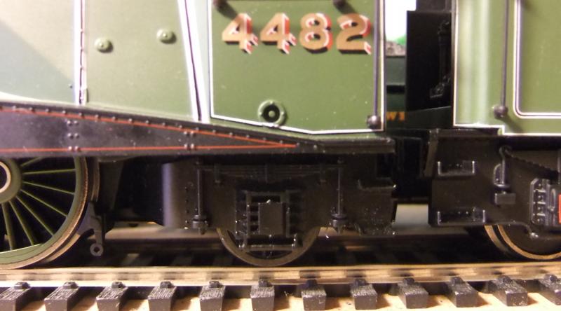

O ja, da's waar ook! Er moet ook nog een draaistel gemaakt worden:

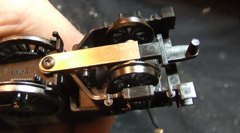

Even een klein proefritje met een ongeveer net zo groot wiel:

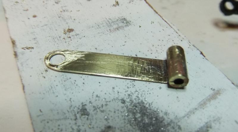

Zo komt het er nu onder te hangen. De trekstang en de messing wielstang zitten niet aan elkaar vastgeplakt dus kunnen vrij t.o.v. elkaar bewegen:
De wielen en het draaistel worden chemisch zwart gemaakt en de witte plastic inlay binnenin de bogiezijden wordt met een kwast zwartgekliederd:
Morgen nog een laagje.
Er komen Alan Gibson wielen onder van 3' 8" met 10 spaken, precies de wielen die eronder horen. Ik moet ook nog eens kijken of ik de twee voorste bogie wielen ook niet beter kan vervangen. De wielen van Bachmann  zien er niet echt geweldig uit.
Het idee is wel dat de spiraalveer de bogie naar beneden blijft drukken, maar ik hoop dat de wegligging verbetert doordat de trekstang het wiel niet zijdelings mee kan trekken. Verder gaat de lok van 3 assen i.p.v. 4 stroom opnemen, het is dus een goeie klant voor een decoder met stay-alive .
Misschien kan ik de Hornby bogie aan de onderplaat vastschroeven i.p.v. plakken. Ik hou niet zo van plakken zeker niet als je ook kan schroeven.
Morgen verder...

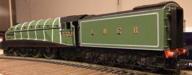

Nog een keertje geverfd en weer in elkaar gezet met dit als resultaat:
Het blijkt dat de vlakke plaat, waarop de bogie gemonteerd zit, onder druk van het gewicht van de lok iets doorbuigt, waardoor hij schuin komt te staan.
Bovendien past de schroef met de spiraalveer er niet meer in, maar dat hoeft geen showstopper te zijn, want het gewicht rust nu niet op de veer, maar nog wel op het plastic buisje waarin de schroef zat.

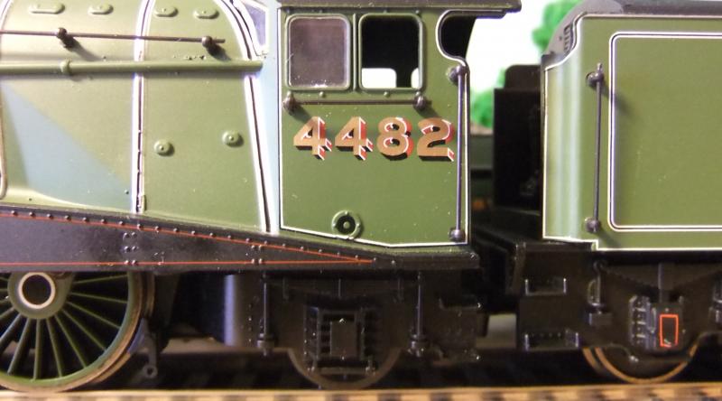

Nou ja, toch nog maar even gauw een kaartje eronder gelegd, met dit als resultaat:
Iets beter, maar de body drukt de stang naar beneden, die ik vlakgelijmd heb.
Leen.

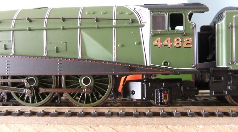

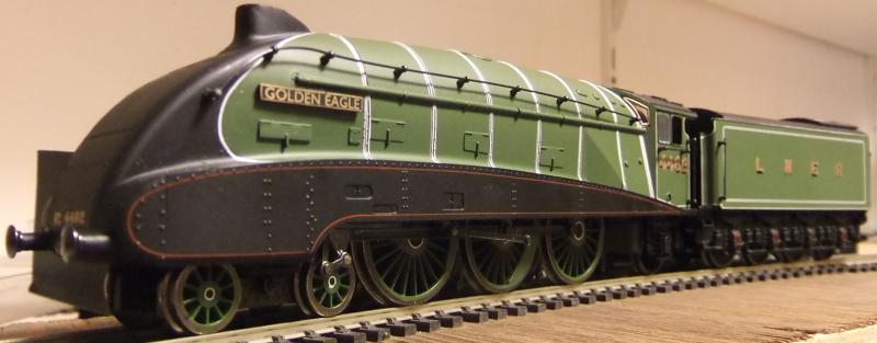

Ik heb nog eens goed gekeken naar de bogie, en laat hem lekker zo zitten. Op de foto zie je dat hij misschien ietsje scheef zit, maar in het echt zie je dat gewoon niet. Ik heb de A4 op een stuk code 100 gezet met een radius van 24" en kan hem makkelijk zijwaarts heen en weer bewegen. Dat betekent dat hij genoeg zijspeling heeft en ook dat hij geschikt is voor een radius behoorlijk kleiner dan 24" (61 cm).
Hierbij nog een paar foto's zoals hij nu is:
en van achteren, met een blik op de corridor tender:
en toch nog eentje van de nieuwe bogie:
OK de trapjes zitten niet mooi naast elkaar, maar dat was eerst nog veel erger. En er moet nog een decoder in.
