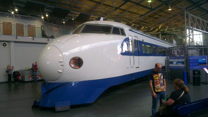

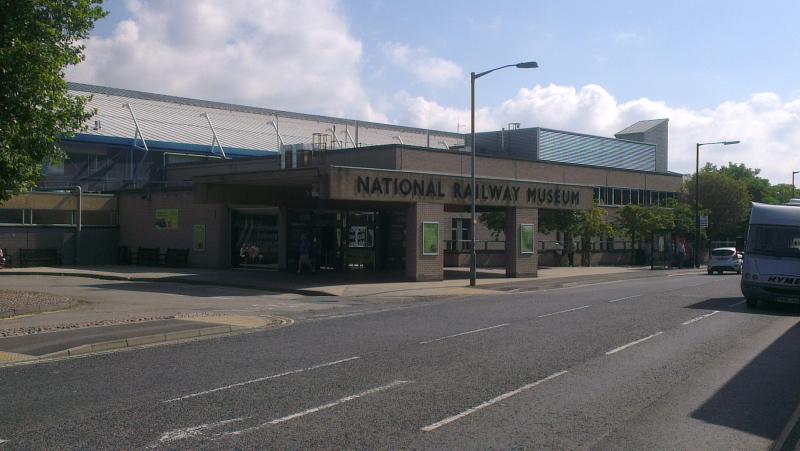

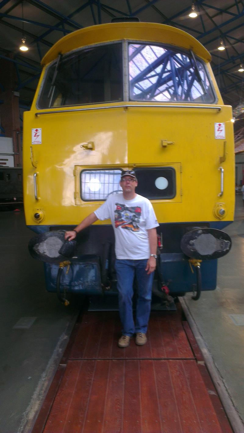

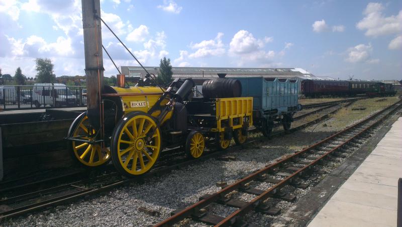

« Reactie #3837 Gepost op: 25 September 2013, 22:11:42 »
Zaterdagmorgen zijn we in York en willen we naar het NRM.
Aha! Daar was ik een maand geleden:
Prachtig museum! (y)
St00mboy
  • Berichten: 12010
« Reactie #3838 Gepost op: 25 September 2013, 22:36:15 »
Leuke foto's, Ronald, (y)
Bedankt voor het plaatsen.
Leen.
