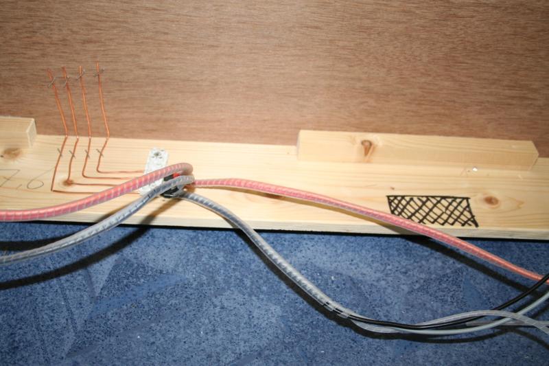

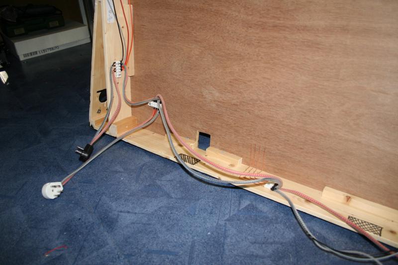

Het was een erg productieve dag vandaag, een start gemaakt met de ringleiding,

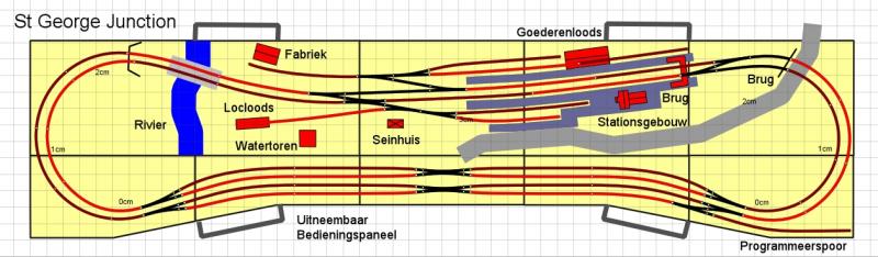

Een naam voor mijn baan bedacht (St George Junction is het geworden).
En het baanontwerp aangepast (bogen ruimer en meer ruimte voor de rivier):
Op de foto zien we het eerste gedeelte wat ik al klaar heb van de eerste module van 5. Iedere twee aders, rood en oranje voor de rijspanning en zwart en grijs voor de wisselaandrijving voeding zijn met een spiraalslang tot een kabel gevlochten.
 Deze kabel moet natuurlijk nog wel worden vast gezet. Ook gelijk aansluit punten gemaakt met massieve koperdraad (op 2de foto zichtbaar) op vier punten van de module. De telefoonstekkers zorgen ervoor dat de modules onderling koppelbaar zijn en dat er een aansluiting naar de Intellibox aanwezig is.

Leuk baanontwerp, maar waar is nu de Junction ? Immers het is een rondlopende baanzonder echte aansluiting/splising/kruising.
Inderdaad moeten de bogen ruim zijn als je gaat rijden met Engels materieel, ga in ieder geval niet krapper dan 415 mm bij HO/OO, dan krijg je zeker problemen.
Verder vind ik, maar dat is persoonlijk, het sporenplan "onderaan" wat vreemd, met die wissels/korte enkelsporige stukjes in de hoofdbaan.
Verder zou ik na de brug, rechts boven aan dus, een verbinding maken tussen binnen en buitenbaan, dat verhoogd de rij- en rangeermogelijkheden flink, immers dan kan je op beide stationssporen binnenkomen.
Daar had ik eigenlijk ook niet echt aan gedacht. Misschien kan ik een enkelsporig lijntje vanuit links aansluiten op het hoofdspoor (branch line)?
Dat lijkt me niet zo'n goed idee als ik dat zo bekijk. Er is namelijk aan de linker kant niet de mogelijkheid om van het binnenste spoor naar het buitenste spoor te gaan (vanuit spoor 2). Kom ik vanuit de linkerkant binnen kan ik wel naar spoor 1 en 2 en terug. Het onderste gedeelte is het schaduwstation waarbij de middelste sporen de doorgaande sporen zijn.

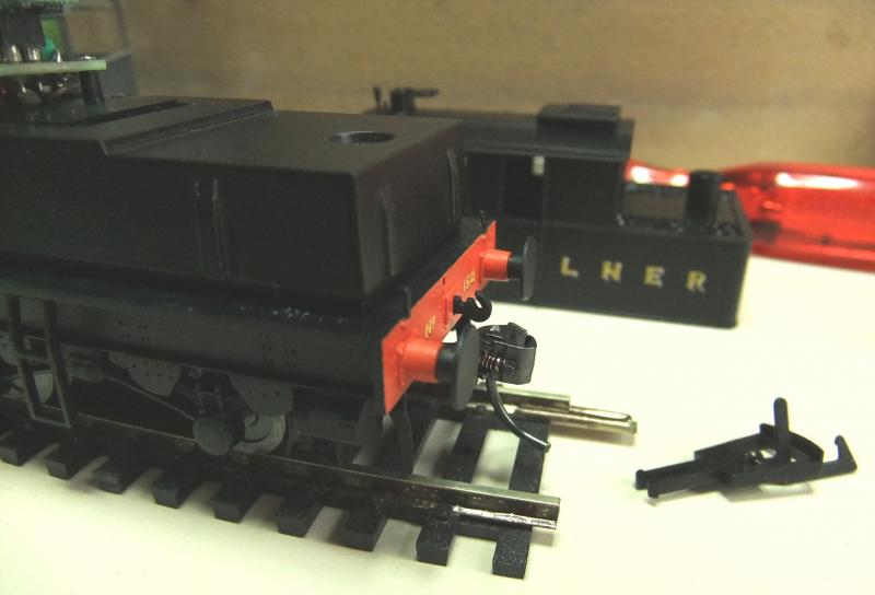

Gisteravond laat kwam ik thuis, na 900 km zwarte zaterdag, en wat lag er zomaar op de deurmat...? Een pakje.
Het was het lokje wat uitgebracht is door het blad Model Rail in samenwerking met Dapol.
Nu kennen we allemaal wel de "glamorous" grote stoomloks, zoals de Flying Scot, de Mallard etc., maar dit was nou zo'n klein lokje waarvan je dacht dat die vast nooit in model zou komen: de Sentinel shunter. Hij werd indertijd door vrijwel alle Big Four maatschappijen gebruikt en Model Rail heeft er een aantal versies van uitgebracht nl. een LNER, GWR en 2 BR versies. Ze zijn allemaal zwart, alleen de GWR-versie is groen. Ze kosten GBR 75,00 + p&p (verzendkosten).

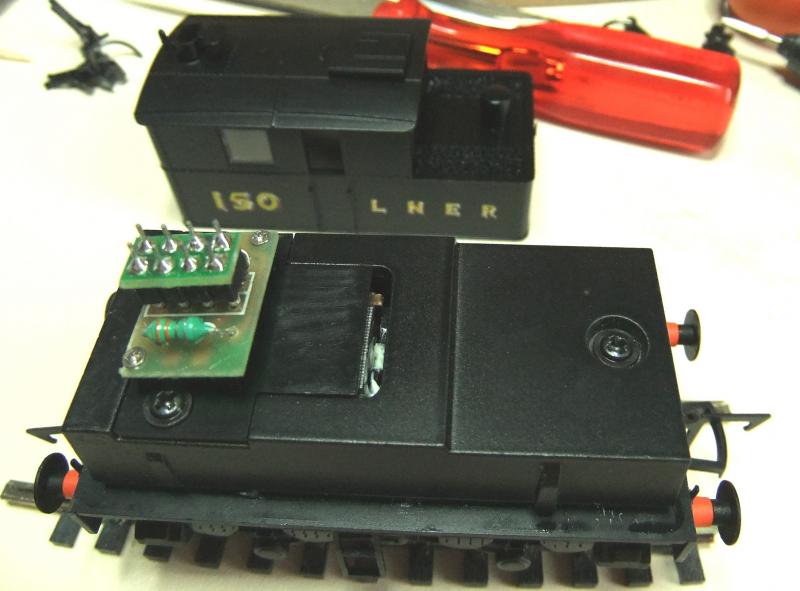

Ik heb een paar maanden geleden de LNER versie besteld:
(klik)
Even testgereden, hij liep heel netjes, maar niet suuuuper geruisloos, en erg langzaam. Dat is mooi want zo'n lokje haalt natuurlijk geen TGV-snelheden. Verder zag het er allemaal mooi gedetailleerd uit, alleen heb ik mijn twijfels over de wielen, maar dat is wel vaker zo.
Na het testrijden gelijk aan de slag gegaan, sja, ik had het allemaal zo gemist de afgelopen weken in Frankrijk.
Het kapje zit erop geklikt en gaat er vlot af, als je met je vingers voorzichtig een beetje in de beide einden knijpt. Daarna krijg je dit:
Er zit een 8-pins NEM-stekker op, en ze adviseren om er vanwege de ruimte een draadloze decoder in te prikken. Ik heb daarvoor de TCS DP2X-UK aangeschaft, een decoder voor een dollar of 20 met  1 Amp continu en 2 Amp piekbelasting en een "goofproof" garantie:
Hij hangt een beetje ver naar achteren, maar het kapje past er nog net overheen, anders had ik de NEM-stekker moeten omdraaien. Voor het testrijden de lok met de nieuwe decoder eerst voorzichtig op het programmeerspoor getest en het juiste nummer ingegeven, in mijn geval 150, en daarna de decoder op 128 stappen gezet, maar dat is bij deze lok eigenlijk niet nodig. Op stap 1 van 128 begint hij al te rijden, al is het amper te zien.

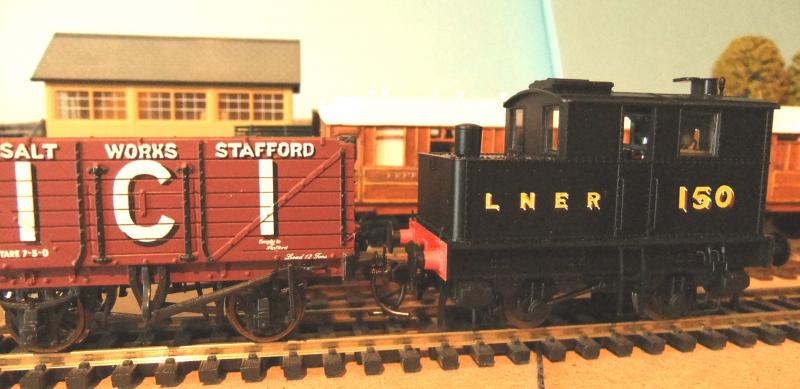

Natuurlijk wordt hij geleverd met onze trouwe en effectieve tension-lock koppelingen:
Zoals gewoonlijk hangen ze weer een meter of 1,5 onder de bufferbalk vandaan. Je kan ze natuurlijk inkorten, maar ik heb er maar een Kadee no.18 onder gehangen, dan krijg je dit:
en dat scheelt alweer bijna een meter, en bovendien kun je ermee rangeren. Jammer dat die Kadees soms zo naar beneden hangen. Er zit een schroefje aan de hefboom, waaraan de koppeling vastzit, maar aan 1 kant kon ik daar zonder de hele lok te slopen niet bij om te kijken of hij misschien nog wat vaster gedraaid kan worden. Aan de andere kant heb ik inderdaad het schroefje nog een slag gegeven. Gelukkig is de hoogte ongeveer nog goed, al moest ik wel de trip pin - dat ding dat naar beneden hangt - een beetje bijbuigen.

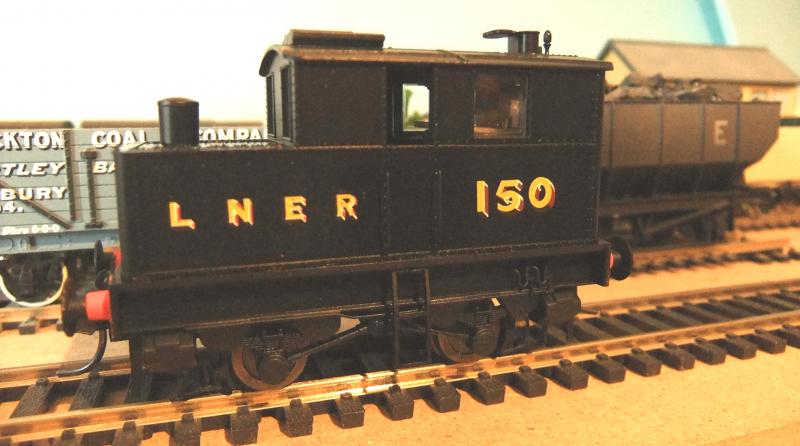

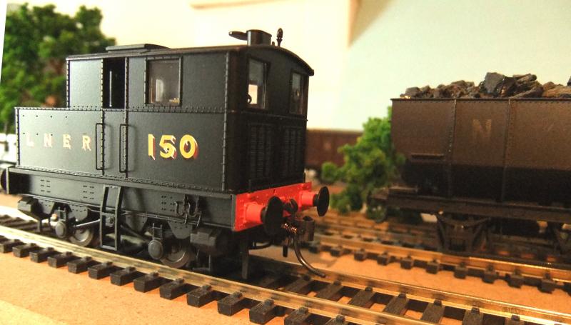

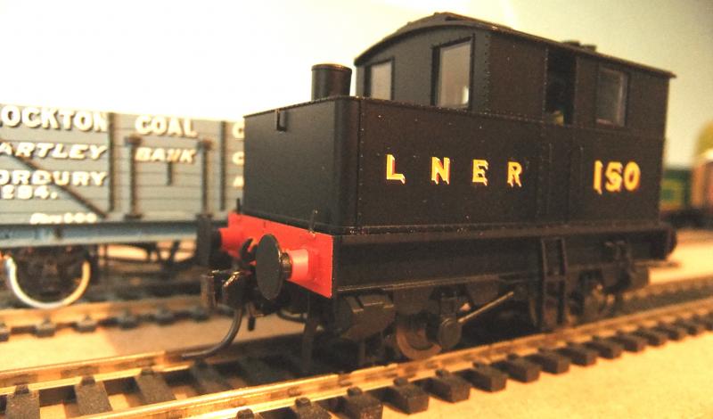

Hierbij nog een paar foto's, genomen na afloop van de werkzaamheden:
in de showroom:
en in bedrijf:

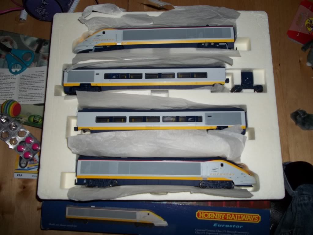

ben ook weer op iets gestuit op mp (y)
kunnen we weer rijden tussen londen en parijs ;D
hornby eurostar in mooie promodoos ;)
nu nog even op zoek naar extra rijtuigen (y)
