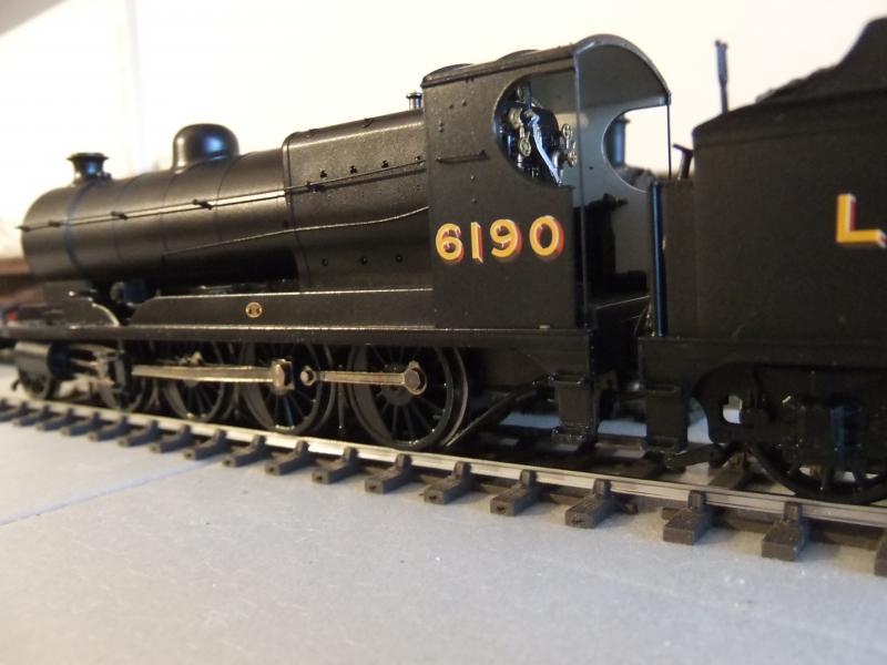

Het is deze week rustig met de Engelse modelspoorbouw, geloof ik. Iedereen is zeker druk met knutselen en heeft geen tijd om voor ons mooie foto's op het forum te zetten. Ook ik ben met andere zaken bezig in mijn vrije tijd, nl. het opruimen en opnieuw inrichten van 2 propvolle kamers, een gigaklus voor iemand die een stuk gemakkelijker rommel maakt dan het opruimt.
Tussendoor voor de afwisseling toch maar even een decoder ingebouwd in de Bachmann Robinson LNER O4:

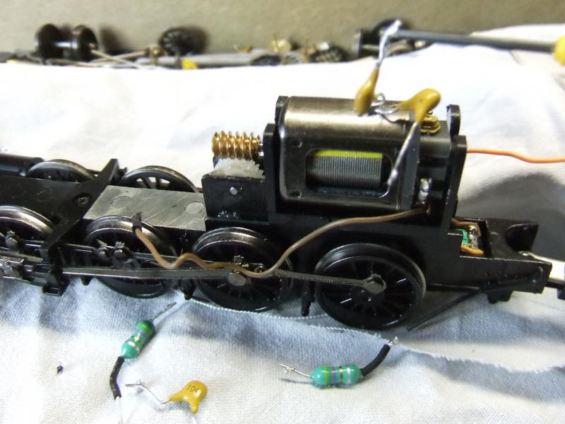

De decoder komt in de tender, maar ik wil wel eerst even de condensatoren uit de lok weghebben. Die kunnen er namelijk voor zorgen dat het DCC-signaal verstoord wordt. De lok gaat met 2 schroefjes los, en de tender met 4 hele kleintjes.

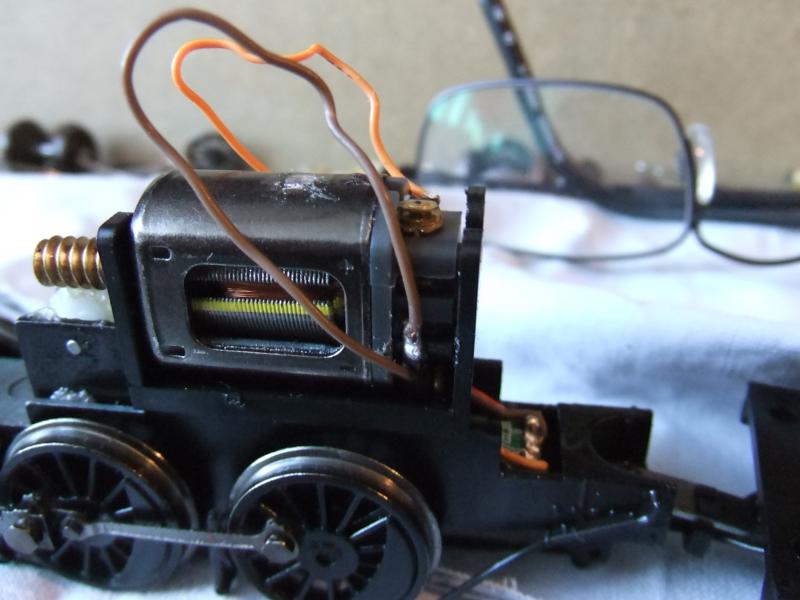

Hier ben ik bezig met het los solderen van de c'tjes:
en hier zijn de 3 condensatoren en 2 weerstanden verwijderd en zijn de 2 draadjes rechtstreeks met de motor verbonden:

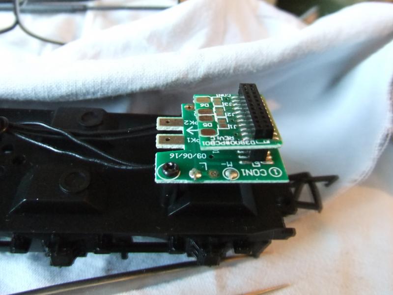

De tender wordt met een 21-polige decodersocket met blanking plate geleverd:

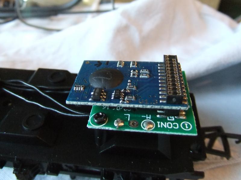

dus de blanking plate eraf getrokken en er een Bachmann 36-554 decoder voor in de plaats gezet:
Daarna testgereden, hem op 128 stappen gezet en het nummer 6190 erin gezet. Ongelooflijk, het ging allemaal in één keer goed.

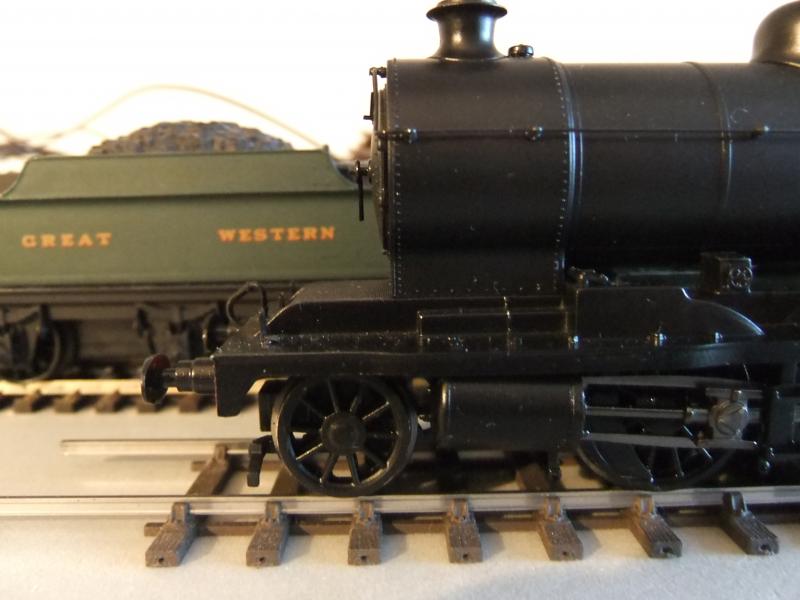

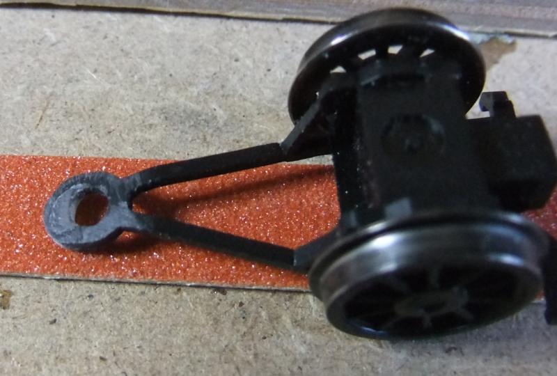

Nu had ik op een Engels fijnschaalforum gelezen, dat het wiel in het voorste draaistel bij dit model een mm of 1,5 te ver naar voren staat, om kleine bochten te kunnen nemen - altijd hetzelfde gezeur: is het nou eigenlijk een duur model of is het speelgoed? Begrijpelijk dat ze de markt zo groot mogelijk willen houden, maar die concessies.... In dit geval is het niet super opvallend, maar als ik zoiets eenmaal weet, dan kijk ik toch of ik er iets aan kan doen. Nou ja, ik heb dus het gat van het draaipunt van het draaistel maar wat ruimer gevijld - gelukkig kon dat - en het achterste gedeelte van het gat opgevuld met epoxylijm, en dat alles na het drogen weer in vorm gevijld:
Dat heeft me dit plaatje opgeleverd:
Het wiel is nu beter geplaatst en ik ben weer blij dat de verbetering gelukt is.
