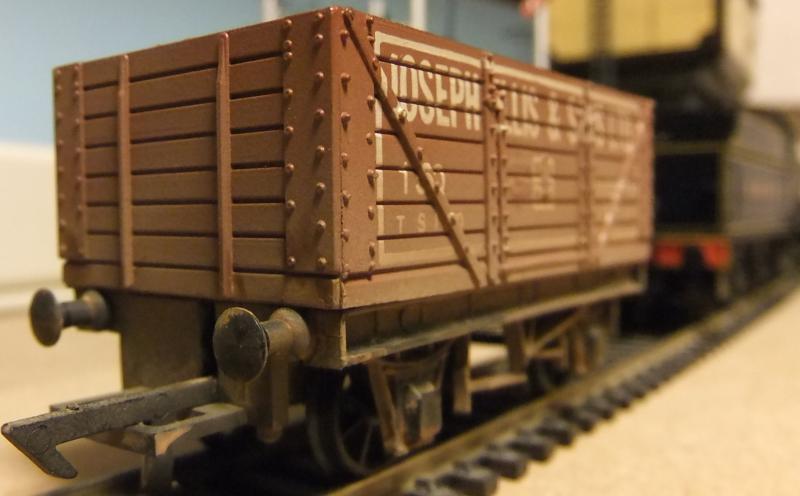

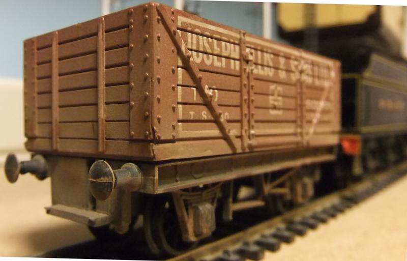

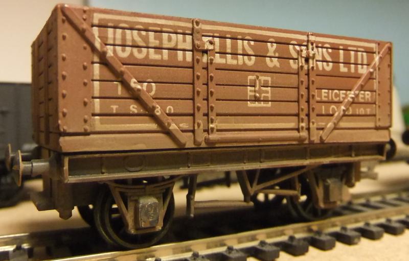

En daarom heb ik met een paar maten afgesproken dat we vanaf nu elke zondagmiddag gaan airbrushen. Een paar jaar geleden hebben we een cursus gedaan in Almere om zo'n ding te leren besturen, en daarna is het behoorlijk in het slop geraakt. We hebben misschien nog een keer of 5 wat geoefend en een paar keer mijn rails en wissels ondergespoten, maar dat was het dan ook.
Vanmiddag voor het eerst sinds minstens een jaar gingen we vol goede moed weer aan de gang. De spuitcabine heb ik bij een vriend in zijn schildersatelier, want daar is genoeg ruimte en maakt een vlekje meer of minder niet uit, en bovendien kan hij de compressor desgewenst ook gebruiken.
Ik had een paar oude karretjes meegenomen, mijn Badger 150 airbrush, wat verfpotjes en een paar oude doeken. De meeste attributen waren al ter plaatse. We waren met zijn drieën van plan om gezellig een middagje met verf te gaan kliederen, vooral voor het plezier en om van onze fouten te leren, en dan over een maand of drie, vier te kunnen zeggen: "Wat we nu kunnen, dat konden we in januari nog lang niet".
Het eerste begin was om de spullen bij elkaar te zoeken en de airbrush weer op gang te krijgen met een beetje acrylverf, zoals we op de cursus geleerd hadden. Dan kun je dat eventueel gewoon afspoelen en weer opnieuw beginnen. Alleen was de acrylverf zoek.
Dat komt ervan als je het zo lang niet gebruikt.
Gelukkig vond ik nog twee potjes Humbrol acrylverf van een jaar of 20 oud, eentje vuilbruin en een donkerbruin (ik weet de kleurnamen niet meer precies) en na die vuilbruine, een mooie weatheringskleur, goed doorgeroerd te hebben zijn we met het eerste karretje begonnen. Het was een oude rode Piko NS remwagen, die in 1990 bij een set van Hfl. 45,00 zat met de NS stoomlok, ik meen no. 4147. Voor de thee hebben we het karretje onder de kraan weer afgespoeld, want dan konden we hem nog een keertje doen.
Het ging er vanmiddag om, om met de airbrush de verf zo goed mogelijk te doseren, om uiteindelijk een goed resultaat te krijgen met het weatheren van de wagon. Dus werd het onderstel bespoten en ook de onderkant van de body, zo dun mogelijk en dan herhalen om de laag wat dikker te krijgen. Daarna gingen we met een kwastje proberen om het resultaat te verbeteren. Bij de tweede sessie, na de thee (ach, het had ook bier kunnen zijn, maar toevallig was het thee) ging het al een heel stuk beter.
De dosering van de airbrush ging ons beter af, en we hielden hem ook niet meer stil, waardoor je dan weer ineens een vlek krijgt, dus het resultaat zag er, laten we zeggen redelijk, uit. Als we meer kleuren en materiaal gehad hadden, dan zou het nog ietsje beter hebben kunnen zijn, maar er moet ook nog iets te leren overblijven natuurlijk.
We hebben uiteindelijk vier karretjes bespoten.
Ik heb de 4 karretjes niet meer onder de kraan gehouden -zo goed waren ze
(nou dat niet, maar het had slechter gekund) en toen we weggingen waren er drie nog nat.
De enige droge heb ik speciaal voor jullie meegenomen om hem hier te kunnen laten zien. Het is een oud Graham Farish 8-plank karretje van Joseph Ellis uit de jaren '50 of '60. Bedenk wel dat we maar 2 kleuren hadden om mee te kliederen. Het donkerbruine komt niet zo goed tot zijn recht vind ik, maar de vuilbruine vind ik wel aardig gelukt voor een eerste keer:
Ik wil niet beweren dat de wagon door de voortreffelijke weathering nu ineens €100,00 meer waard is, maar wel dat het aanbrengen van de vuilbruine kleur met de airbrush aardig gelukt is.
Volgende week weer een nieuw avontuur.

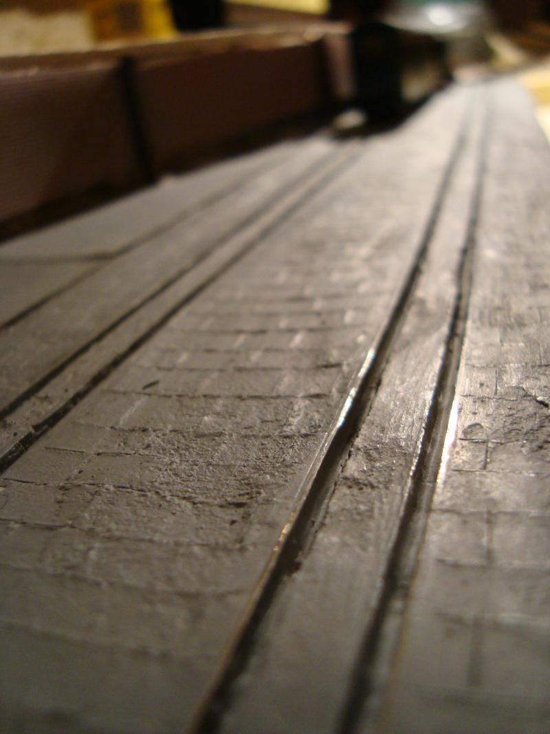

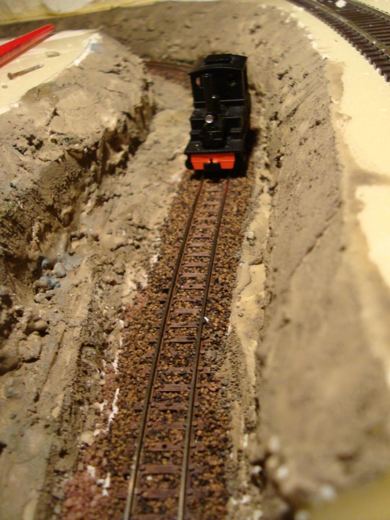

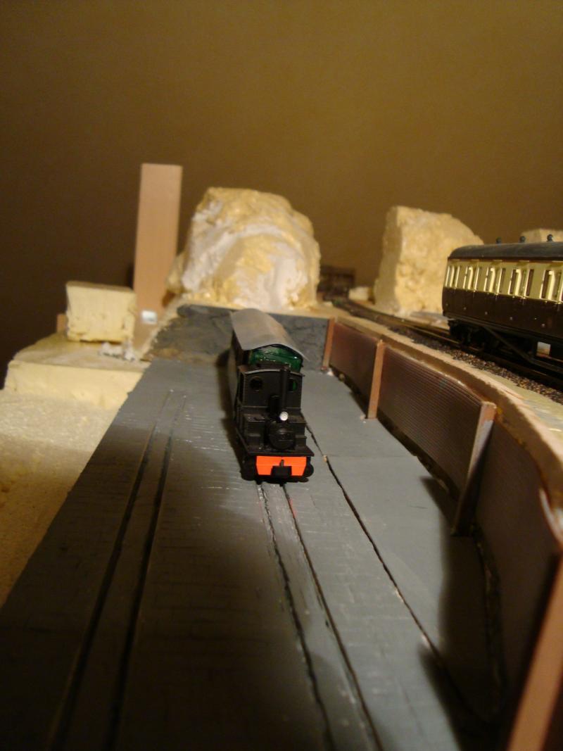

Mijn weekeind zag er totaal anders uit als gepland. Toch nog wat geknutseld, foto's gemaakt en daarna bleek de camera er geen zin in te hebben. Batterij overleden. Vandaag een andere camera geleend, geen fraaie foto's, maar wel een beetje indruk van het gedeelte waar ik mee bezig ben.
Plaatje 1 is de doorsnijding waar de korte treintjes vanaf het station naar het haventje rijden. De insnijding is uit het styropor gesneden en daarna met vulmiddel en een laagje verf enigszins toonbaar gemaakt. Wat nog ontbreekt is de vegetatie.
Plaatje 2 is de kade, ingebedde rail, daarna ingekrast en daar een laagje verf overheen. Er moet nog veel gebeuren, kraantje en het plaveisel moet geweatherd worden. Ach, de basis is er.
En dan plaatje 3 met een overzicht. Van links naar rechts: de plek waar het "water" komt, ik wil daar een barge op hebben, de kade wordt met stenen wal aangelegd. Keermuur en daarboven het GWR station. Ja, ik zie het net pas: locje is uit de rails gelopen. Pff ik ben al blij dat ik even een camera heb...
Wat jullie dus zien is de basis, alles moet er nog aan gebeuren. Komt allemaal goed.

Most impressive begin, Thijs!
Het begint nu echt ergens op te lijken, de sfeer van die gròòòte slòòòt bij de kade en de zeemeeuwen begint er al rond te hangen. Nou nog een spuitbus met zoute lucht....
Ik heb nog wel een vraagje: zouden ze in zo'n haven geen cobble stones gebruiken of heb jij een foto van een haven met zulke stenen?

Ja, ik heb een foto gezien met dit soort plaveisel. Hartstikke leuk plaatje, locje erop, kraantje...ik kan um zo natekenen. Kan hem alleen niet meer vinden. Ergens op internet...geen bookmark gemaakt...
Maar nu de loge uit de UK weg is, (die in de treinkamer sliep) kan ik daar weer met de Dremel aan de slag. Meer de voegen uitdiepen, dan wordt het wat "cobbeleger"... Meer reliëf.

Thijs,
Dat is een hele mooie basis voor een leuk haventje. Vooral die cutting vindt ik erg mooi. Verder heel knap dat inbedden van rails in de kade. Lijkt me erg lastig om de goede hoogte van de rails en de juiste opening voor de wielen te krijgen. Over coblestones gesproken: was het niet in Weymouth dat ze juist geen cobbelstones hadden maar meer een kade zoals jij die nu hebt gemaakt? Vond het bijgaande plaatje op Internet.
Weymouth Quay Branch (foto: John Debens Collection)
Anyway, Heel mooi gedaan zo ver. Ik heb zelf nog wat moeite met niveauverschillen op de baan. Moet daar misschien toch wat meer mee gaan experimenteren.

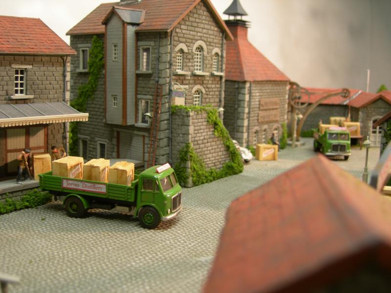

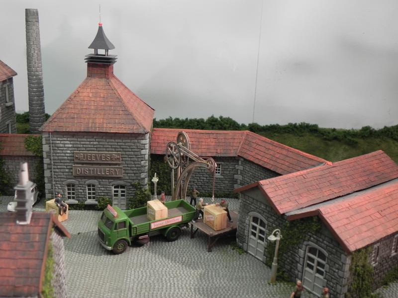

@Leen,

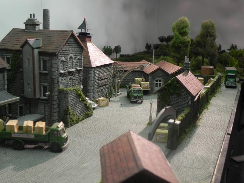

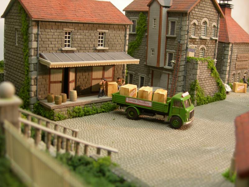

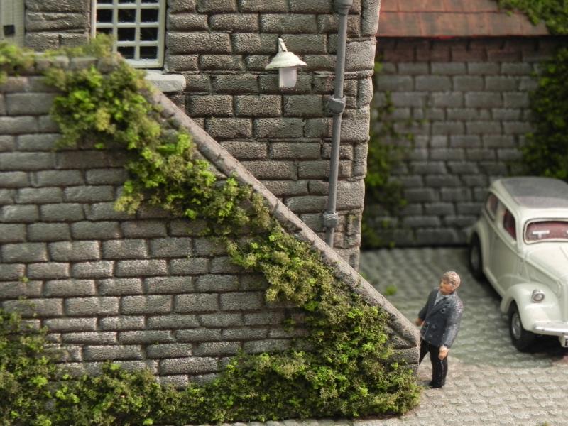

Ik maak mijn cobbelstones op de volgende manier :
Van foamboard van Canson een zijde afpellen . Dan met een zelfgemaakt stukje gereedschap ( een holle vierkante buis van ongeveer 3mm*3mm aan een oud penseel gebonden ) in het zachte schuim naast mekaar al de steentjes drukken. Daarna verven, en wasching en dry bruschen..
Bijgaaande foto's van de vloer van de distillery.
Groetjes,
Morris

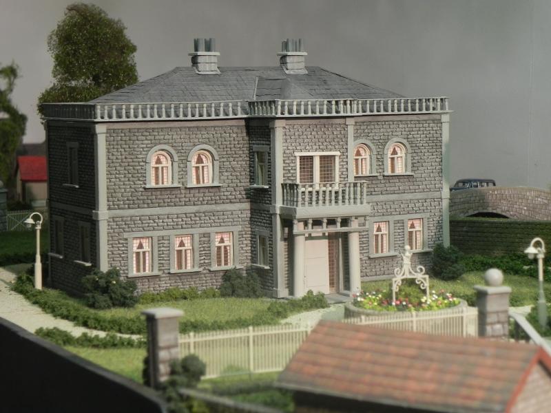

Wow Morris1, wordt je daar niet helemaal gek van, al dat werk om die duizenden cobblestones te maken?
Heel knap. Het ziet er echt heel mooi uit!
En die gebouwen, zijn die allemaal scratchbuilt? Echt schitterend!
Ed
morris1
Berichten: 53
Reactie #2934 Gepost op:
09 January 2013, 13:04:26 »
Hallo Ed,
Gewoon kwestie van geduld he !!!
Maar het resultaat telt......
De gebouwen zijn gemaakt aan de hand van foto's, dan tekeningen gemaakt in Coreldraw. Uitgeprint en met Canson plume gemaakt en bewerkt. Als je nog vragen hebt beantwoord ik ze graag. hier nog een paar foto's van de distillery dat maar een klein stukje uitmaakt van mijn baan.

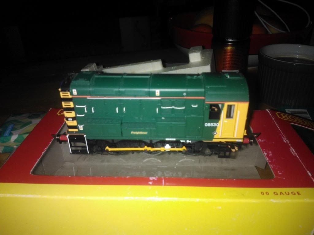

zoals eerder gemeld erg druk maar heb een nieuwe telefoon dus gelijk de camera getest op mijn
nieuwste aanwinst van 2013 koopje via mp
freightliner class 08 van hornby
@stoomboy kan ik een zitplaatsreservering doen met annuleringsverzekering
groet ray
p.s. er komen nog meer aanwinsten op de foto hoor as promised!
