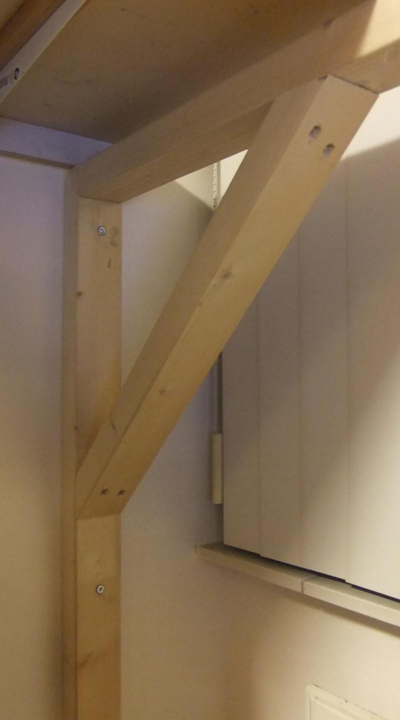

Ik ga de plug er eerst uithalen. Het gat is nu te groot voor een 8mm plug, maar misschien kan ik hem met een keilbout wel goed vastkrijgen.

Nou, de bovenste slagplug hangt half uit de muur omdat het een kl**te muur is.
Wel de juiste bevestigingsmiddelen en pluggen gebruikt? Ook qua diameter?
Slagpluggen zijn bedoelt om latten tegen een muur te bevestigen maar ik lees hier iets over steunen... Kortom, wàt hang je op in wat voor muur?

Een balk van iets van 6,5 x 4,6 cm en een cm of 100 lang van boven naar beneden met een steunconstructie aan een binnenmuur van 10cm dik. Slagplug van 8mm en een cm of 10-12 erdoor en klaar.  (y)
Zo hangt hier rondom mij alles op. Het moet stevig en recht zitten, maar er komt niet echt veel gewicht aan te hangen. Alleen is op 1 plek blijkbaar de muur of de voeg waarin ik boorde slecht en nu zit de slagplug los. Het is natuurlijk precies de bovenste plug die in ieder geval vast moet zitten.
Hierbij een foto van de schuldige  >:(:
Het is de plug die bovenaan zit.

Vul het gat goed met montagekit en prop er dan een keilbout in - zonder deze aan te draaien.  Wacht rustig een dag (voor het beste resultaat) dat de lijm goed is uitgehard en draai dan de keilbout vast. Op deze manier heb ik ooit eens een luidsprekersteun vastgezet in een slechte muur en die hangt er al jaren.  Succes. (y)

Wat ik zelf bij een dergelijke constructie nog wel eens gedaan heb is aan de bovenzijde 2 slagpluggen plaatsen, een centimeter of 7-8 uit elkaar.. Just in case. Ik vind slagpluggen altijd iets foutgevoeliger dan 'gewone' pluggen.

Montagekit kan, zelf ooit gehad met een arbeiderswoning uit de opbouwperiode. De kapstok kwam met pluggen en al uit de muur. Grote gaten maar het kreng moest natuurlijk terug op dezelfde plek. Dan maar vast met kit en over de gehele achterkant van de kapstok. Deze is in het huis gebleven :)
Ondanks dat werkte en ook bij mij: Niet doen. Mocht de muur heel slecht (broos) zijn dan kan het nog los raken. Neem een chemisch anker daarvoor. Het is misschien iets meer werk. Maar hier komen trekkrachten op. Men gaat hangen en steunen op de modelbaan en dan komt er toch een kracht op de verbinding.

Ik ga zo eerst een keilbout kopen. Na de feestelijkheden ga ik de plug eruit halen en kijken hoe het gat eruit ziet. Ik vind de oplossing met de uitgeharde montagekit wel een mooie - want dat heb ik hier liggen - wanneer blijkt dat het gat te groot is.
Nog een extra plug/keilbout zou ook geen kwaad kunnen, ook al wordt er in dat hoekje waarschijnlijk niet op geleund.
Chemisch anker doe ik als ik geen andere uitweg meer zie.
Met het risico dat als je weg wilt uit die kamer om welke reden dan ook, je blijft zitten met een anker in de muur...... dat alleen met fors breekwerk er weer uit te krijgen is ;)
