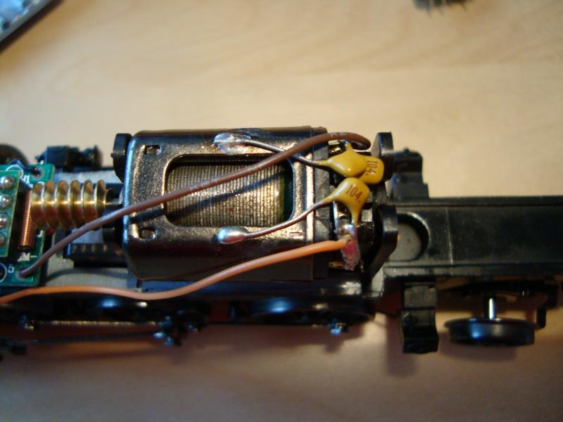

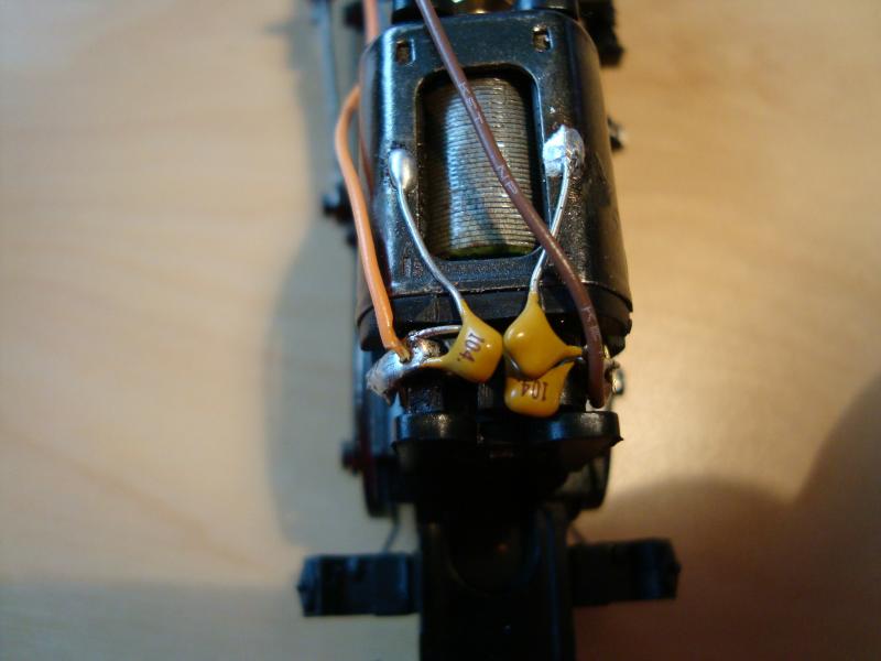

Thijs goes Digital deel 2!
@Leen: die olijk gekleurde handel knip ik eruit...Nou lopen er al 2 draden van de decoder (bruin en beige) naar de motor.
Wat mis ik?
Thijs

Thijs, die drie oranje druppels kun je lossolderen of afknippen. Vanaf de decoder moeten oranje en grijs naar de motor lopen, en rood en zwart naar de wielen. De andere draden van de decoder maak je zo lang mogelijk kort en het uiteinde bedek je met bijv. een drupje nagellak om te voorkomen dat ze per ongeluk contact kunnen maken.
Als je 2 draden met elkaar verbindt en ze soldeert, dan doe je over de las een klein krimpsokje heen. Dat laat je krimpen met de afgezette maar nog hete soldeerbout.
Als je twijfelt of het goed aangesloten zit, test ze dan niet onder de volledige digitale spanning met je MM, maar laat met foto's duidelijk zien hoe het zit.
Leen.

Ok...loopt! ;Dnou nog de kap erop...wat een gedoe, want bijna geen ruimte!

Maar: hij doetut! meteen de multimuis geprogrammeerd voor deze loc.
Decoder zit in de cabine, even wat ruimte gefreesd...piece of cake!
Rijden maar...oh nee...ik moet twee wissels vervangen, dus nog even wachten.
Stukkie kan, maar ik wil hem eerst goed laten inlopen.
Thijs

Ach Leen, met mijn Dremeltje. Stukkie weggesneden, wastie nog iets te lang. Dus aan de achterkant een millimeter eraf gefreesd, past prima nu.
Alleen: op de baan blijkt dat de Truro de tegenovergestelde richting uit te rijden...een van de twee moet nog een keertje open. Ienemienemutte
DMC en blij ermee :-)
