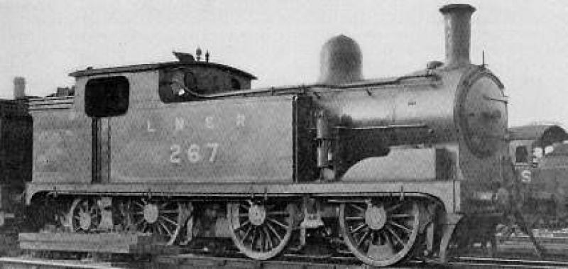

Voor de N8 moet je 5' 1" drivers hebben met 16 spaken en de crankpin in line met de spaak en een crankthrow van 11". Dan komt de Alan Gibson G4860E er het dichtste bij met 5'0". Als bogiewiel moet je er een hebben van 3'9" met 10 spaken, dan komt de AG G4844 er met 3'8" het dichtste bij.
(foto van
www.lner.info

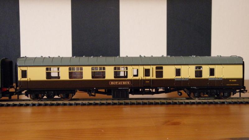

Ben deze week ook weer een beetje bezig geweest met rijtuigen.
Had een tijd geleden al eens de support coach gekocht voor Bittern. De Bachmann BR MK1 BCK coach (39-227D).
Na het verwijderen van het BR logo moest ik op zoek naar het naamlabel voor de support coach, die Botaurus heet. Botaurus is de latijnse naam voor Roerdomp. Bittern is de Engelse naam voor dezelfde vogel.
Bij precision Labels (
http://www.precisionlabels.com/
) kun je voor weinig geld elke bekende naam voor een coach bestellen. Botaurus hadden ze echter niet. Deze hebben ze speciaal voor me gemaakt en voor GBP 4,50 opgestuurd! Zie hier het resultaat. Het ziet er gaaf uit achter Bittern met twee tenders.
Ook Tornado en Sir Nigel Gresley hebben inmiddels support coaches, maar beiden moeten nog worden voorzien van de juiste opschriften. Dat doen we in de komende maanden.

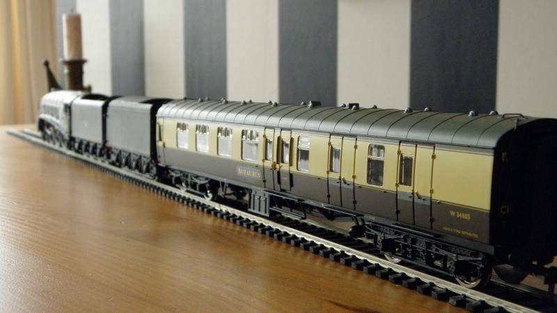

Verder werd ik deze week verblijd met de ontvangst van drie coaches die al heel erg lang op m'n verlanglijstje stonden. De LNER teak coaches. Ik hik een beetje aan tegen de hoge stuksprijs van deze Hornby coaches maar The Model Centre heeft regelmatig coachpacks inde aanbieding als ze de loc er uit hebben gehaald. Daar heb ik er een van kunnen scoren voor GBP 89,-- Een koopje dus; drie coaches voor de prijs van twee
Als klap op de vuurpijl kreeg ik het hele pakket (Hornby, Rare Bird) meegestuurd, uiteraard zonder loc (die had ik al). Maar met tekening van de Rare Bird en certificaat. Erg leuk en een aanwinst voor mijn tafel. Vooral het teakwerk is schitterend geschilderd! Net als Leen heb ik wel wat met de LNER en de ECML. Toch wel zo'n beetje het mooiste wat Engels stoom heeft voortgebracht.
Hier Sir Nigel Gresley met support coach en 3 maal Teak.

Ze blijven mooi, die Teaks. En prima service van The Model Center

Mooi werk, Ed, dat lijkt op de serieuze modelbouwer.
De teaks met grijze daken zijn super. Ik heb ze alleen met witte daken. Ik denk dat ze in het echt bij elkaar nog geen dag wit gebleven zijn.
