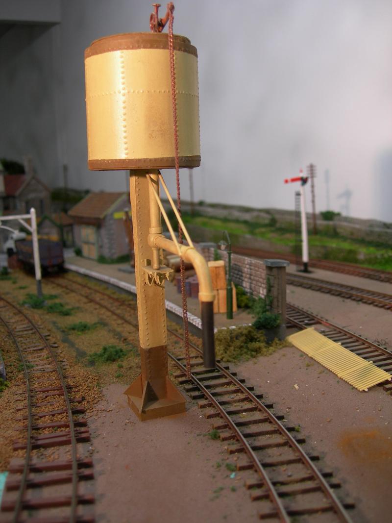

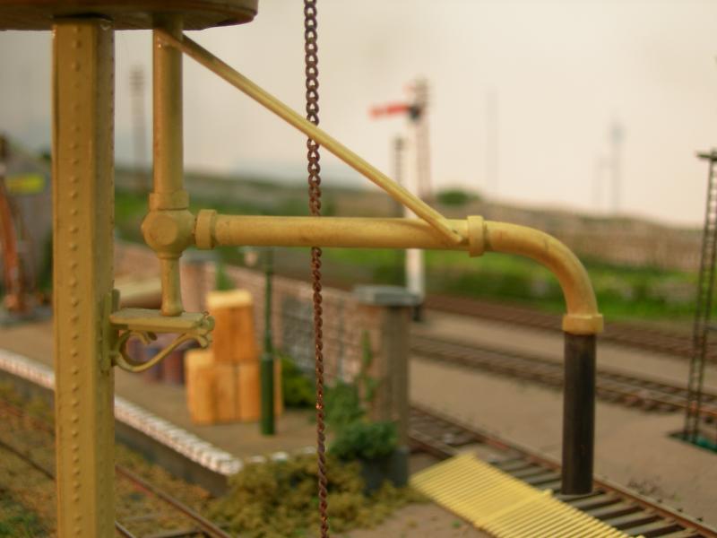

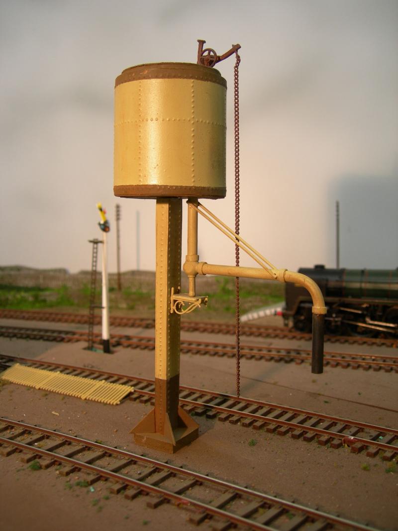

Hier een foto van wat ik met een stuk waterleiding, een stukje styreen , een een paar buisjes Evergreen gemaakt
heb. Moest er iemand interesse hebben , ik heb een paar foto's genomen van het ganse procces.
Groetjes, Morris

Prachtig!

Zeker prachtig als ik alle details zie.

Heel mooi, hoe heb je de rivets erin gekregen?
Leen.

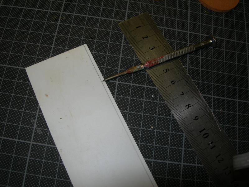

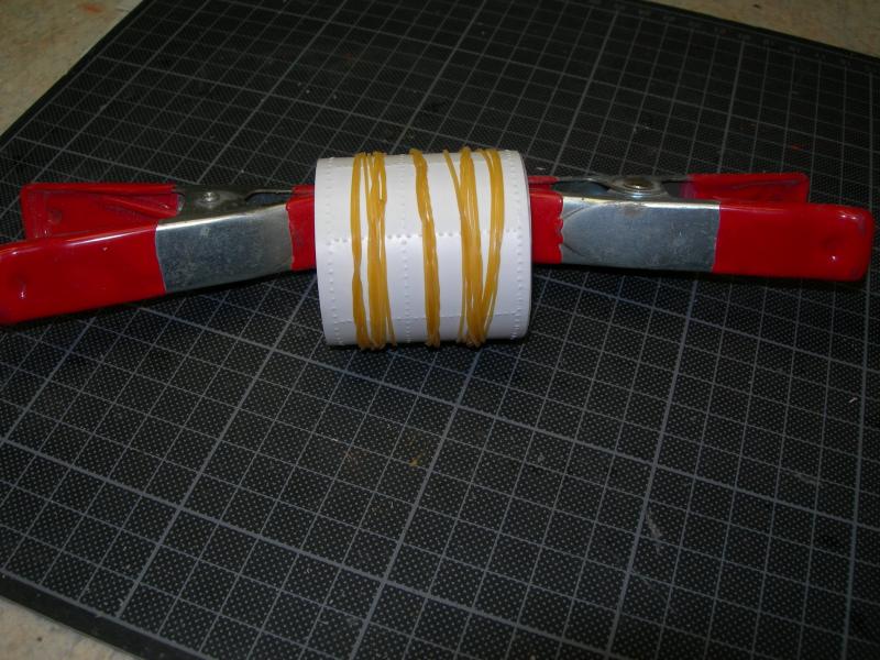

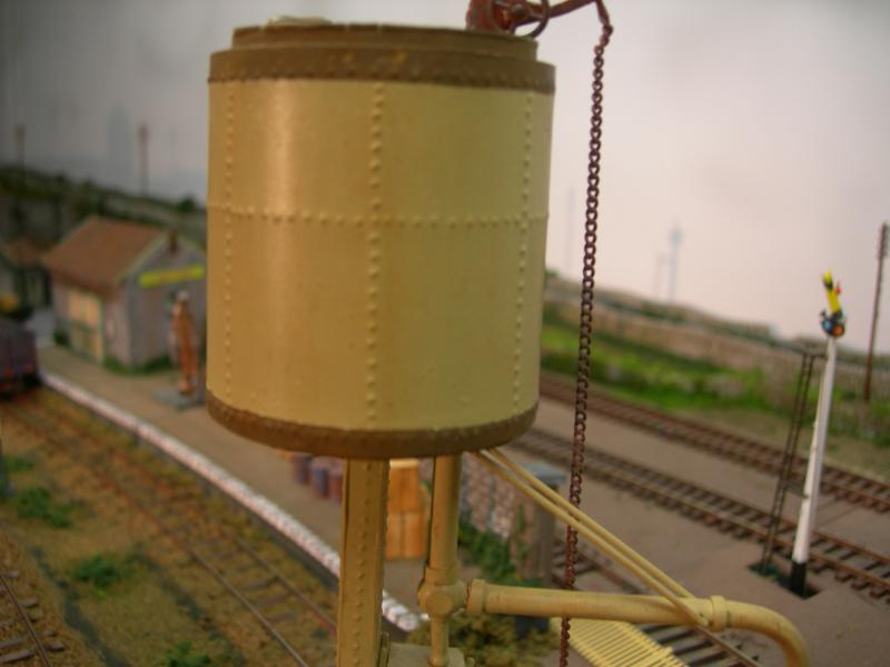

Gewoon een strook Styrene 0.50mm nemen met de hoogte van de buis. en dan met een scherp gemaakte schoevendraaier gaatjes duwen aan de achterkant. Geen gaatjes he ! gewoon een deukje !
Daarna het Styrene rond de buis draaien. Eerst even uitrekenen wat de omtrek van de buis is. Daarna er rond draaien en vastlijmen.Idem voor de steunpaal. De steunpaal zijn wel vier stukjes Styrene op een houten latje geplakt. Simpel maar zeer realistisch.
