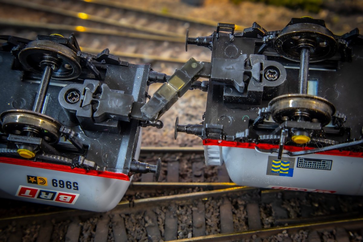

Leen, tijdens het maken van mijn eigen magnetische koppelingen, ben ik er achter gekomen dat de magneten niet gelijk moeten liggen met het einde van de koppeling. Ze moeten ongeveer een halve mm uitsteken. Zo niet, dan ging bij mij de koppeling los op de wissels en in de bochten. Daarom los jij naar mijn mening het plotselinge ontkoppelen ook op door er een magneet of ijzeren plaatje tussen te zetten. Het is niet de magneet die niet sterk genoeg is, maar de magneten die niet meer recht op elkaar staan en in een (kleine) hoek van elkaar worden getrokken, de zijkant van de koppeling wellicht als hefboom gebruikend.

Leuk dat je dit ook aan het ontdekken bent!  (y)  Ik heb inderdaad steeds geprobeerd om de voorkant van de magneet iets voor het voorste punt van de buffers of de gangways uit te laten steken. Bij kleinere bogen zal dat nog iets meer moeten zijn. Maar die afstand is niet bij elk rijtuig altijd gelijk, ook niet bij hetzelfde type. Hierdoor is het gedrag bij het kortkoppelen niet altijd goed te voorspellen en twijfel je soms of je beter een Close of een Ultra Close koppeling kan gebruiken. Het gat wat daarna tussen mijn rijtuigen ontstaat vul ik op met de papieren gangways. Alleen bij de teak LNER rijtuigen heb ik Ultra Close koppelingen gebruikt, zodat er geen gat op te vullen was, maar zonder de buffers terug te trekken zou dat niet succesvol geweest zijn.
Er komt inderdaad, zeker in een lange trein, nogal wat kracht op de magneten te staan. Zijn ze op het rechte stuk al in staat om flink lange treinen te trekken, in bogen en op wissels gebeurt er echt van alles en komen er allerlei krachten op de magneten te staan. Hoe de magneten dat weerstaan verschilt m.i. per (soort) rijtuig. Bij rijtuigen met kortkoppelmechaniek zijn de koppelingen onafhankelijk van de stand van de bogie, zodat de magneten wel redelijk recht t.o.v. elkaar kunnen blijven. Maar bij de oude rijtuigen zit de koppeling nog vast op de bogie. Twee gekoppelde bogies vormen dan a.h.w. één rigide heel lange bogie. Vooral dan komt er in bogen nogal wat kracht op de magneten te staan. Dat is ongeveer wat jij bedoelt, denk ik. Daarnaast wrijven en drukken de gangways en/of de buffers van de gekoppelde rijtuigen in bogen tegen elkaar aan en ook dat draagt eraan bij dat rijtuigen kunnen ontkoppelen of zelfs ontsporen, doordat ze elkaar uit de rails drukken. In wissels stoten daarbij de rijtuigen soms in de rails nog een beetje en dan kan het ook zomaar gebeuren.
Als ik zie dat er teveel wrijving is tussen twee rijtuigen, waardoor ze elkaar a.h.w. afstoten of uit de rails drukken, dan probeer ik inderdaad met het 1mm magneetje (bij de Elite het plaatje ijzer) de afstand tussen de rijtuigen wat groter te maken. T.b.v. het hefboomeffect heeft Hunt alweer een nieuwe koppeling bedacht met een pivoted head. Met zulke dingen zijn ze daar wel actief:  (y)
Foto © westhillwagonworks.co.uk
Ik vind het wel ongelooflijk dat de twee magneten in mijn trein, die elkaar niet raakten, toch in staat bleken om de 5 of 6 rijtuigen die erachter hingen 17 meter over de kronkelige baan voort te trekken zonder te ontkoppelen, op twee plekken na dan. Hier zie je nogmaals het gat tussen de magneten:
Ook dat heb ik met een magneetje op kunnen lossen.
Leen.
« Laatst bewerkt op: 21 January 2021, 16:10:29 door St00mboy »
Het was mij toen een keertje gelukt met die groene rijtuigen toen ik net even te hard optrok  ;D

Ja, als je er een flinke ruk aan geeft dan schiet er meestal wel een koppeling los.

O jee, bijna vergeten!  :-\ Leuk, dat we nu weten hoe de gangways op de rijtuigen zitten, maar na de vorige post willen we vast ook wel zien hoe het er nu tussen de rijtuigen uit ziet.  ;D
Hierbij een paar foto's op het rechte spoor, want daar en in flauwe bogen zie je mooi het resultaat:
Na ruim twee maanden geleden een trein met Hornby SR Maunsell rijtuigen en een Pullman rijtuig kortgekoppeld te hebben, wordt het nu wel eens tijd om die trein op de BMB-baan te testen. Ik heb een trein van 10 rijtuigen gemaakt en er een N15 King Arthur Class lok voor gezet. Hier rijdt de trein met op schaal een snelheid van ca. 90 km/h:
<a href="https://www.youtube.com/v/e4oQoqV5vk8" target="_blank" class="new_win">https://www.youtube.com/v/e4oQoqV5vk8</a>
De rijtuigen zijn allemaal moderne rijtuigen van Hornby. Het zijn 9 SR rijtuigen en één 12-wheel Pullman, vrijwel allemaal met kortkoppelmechaniek. Ik kwam er na een tijdje achter dat er rijtuigen met Hunt Elite en Original koppelingen door elkaar in de trein zaten, maar tijdens de test van bijna anderhalf uur vond er geen enkele ontsporing of ontkoppeling plaats:
Wel vreemd dat het kort geleden met de beide koppelingen wel misging, maar op zich is het natuurlijk mooi dat het nu geen problemen gaf. Het betrof in die andere trein natuurlijk wel andere rijtuigen met een andere versie van de koppelingen, terwijl ik hier de gewone NEM Close koppeling op moderne rijtuigen met kortkoppelmechaniek gebruikt heb. Het mag duidelijk zijn dat we op deze manier met de NEM Close koppeling nauwelijks problemen hebben, maar dat de opening tussen de rijtuigen dan nog wel met papieren gangways o.i.d. gesloten moet worden. Met de NEM Ultra Close koppeling is de opening weliswaar gelijk gesloten, maar luistert het m.b.t. het rijden erg nauw en bij het minste of geringste heb je een "ongeval". Hoewel je dan met magneetjes of plaatjes ijzer de rij-eigenschappen vrij makkelijk kan verbeteren creëer je op die manier wel weer een opening tussen de gangways van de rijtuigen.
