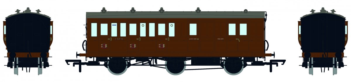

Ik heb even wat uitzoekwerk gedaan om erachter te komen welke Hattons pre-grouping rijtuigen er evt. geschikt zouden kunnen zijn om t.z.t. achter een SECR, LBSCR of SR lok te kunnen rijden.
SECR: de 4-wheel 3rd, 1st, brake 3rd en de 6-wheel 3rd en de full brake.
LBSCR: de 4-wheel 1st, 1st/3rd, 3rd, brake 3rd, de 6-wheel 1st, 1st/3rd en de full brake.
SR (deze heb ik niet gecheckt): een pak van 4 rijtuigen met evt. een 6-wheel 3rd.
De 6-wheel brake 3rd heeft het ducket in het midden en niet aan het einde, daarvan heb ik geen voorbeeld kunnen vinden. Vooral bij de LBSCR is het het heel prominent aan het einde, maar bij de LCDR zie je dat ook. Ik heb van de LBSCR geen model of prototype van een 6-wheel 3rd kunnen vinden behalve hier:
https://ttte.fandom.com/wiki/LBSC_Stroudley_Coaches
Ik neem dus aan dat er wel een 6-wheel 5 compartment 3rd van de LBSCR bestond.
Ten tijde van de SR werden de oude korte rijtuigen m.u.v. op het Isle of Wight gedurende de jaren '20 steeds zeldzamer. Daarom is het lastig om daarvoor de prototypes te bepalen en moeten we vooralsnog maar op het onderzoek van Hattons vertrouwen. Op achteraflijntjes zullen ze nog wel te zien geweest zijn.
Bij dit alles heb ik me gebaseerd op de globale indruk van een model, dus hoe het eruit ziet en of de compartimenten en de indeling ervan een beetje kloppen. Of het rijtuig een voet te kort of te lang is  en of alle details kloppen heb ik niet meegeteld. Overigens zien de generieke details als het interieur, de voetplanken etc. er heel mooi uit. Ik zag wel op de video van Sam's trains dat het onderframe van één van de 6-wheel rijtuigen krom was en niet goed onder de body paste:
Leen.

@Leen,
Uitgangspunt bij deze Genesis coaches van Hattons is juist het generieke karakter. Voor een acceptabele prijs krijg je rijtuigen die niet voor 100% authentiek zijn, maar die het wel hadden kunnen zijn. Ze ademen de sfeer van de pré-grouping periode. Voor mij volstaat dat. Sterker nog, ik ben er happy mee.
Als je weet dat er bij de BlueBell coaches rondrijden, waarbij het chassis en de bovenbouw van verschillende rijtuigen afkomstig zijn, kun je ook zeggen: “Het klopt niet”. Maar ondertussen genieten we er wel van.
Gr, Hans

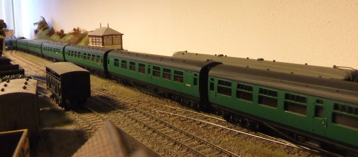

Met modelspoor rol je van het ene trauma in het andere. Het hele forum staat er vol mee. OK, soms lukt er wel eens iets, maar owee als het dan gaat rijden.  :'(
Zojuist de rijtuigen maar eens in de bogen gezet.......
De Bulleid rijtuigen echter bleven in de S-boog ontsporen, wat ik ook probeerde. Aan één kant van elk van de twee rijtuigen heb ik een papieren harmonica geplakt, die dan bij het volgende rijtuig tegen de oorspronkelijk korte rubberen gangway schuurt. De oorzaak van het ontsporen is dat de papieren harmonica in de bocht aan de binnenkant van de rubberen gangway van het rijtuig ernaast blijft haken. Hier is dat te zien:
Als hij verder door de S-bocht rijdt, dan duwt de papieren harmonica het linker rijtuig om en het andere rijtuig staat dan ook niet echt lekker meer op de rails.  :-\
Ik kan de buitenkant van de rubberen gangway met zwart papier o.i.d. afplakken, zodat de papieren harmonica er alleen nog maar overheen kan wrijven i.p.v. achter de binnenkant te blijven haken.......
Wordt binnenkort weer vervolgd.....
Leuk als je een mooie lange passagierstrein kan maken met kortgekoppelde rijtuigen, zodat er geen levensgevaarlijke grote gaten meer tussen zitten. Ik wil de rijtuigen daarbij intact laten en de rubberen gangways gewoon laten zitten. Ik ben nu aan het uitvogelen hoe je de gaten met papieren harmonikaatjes dicht kan maken. Die zijn op de bekende manier samengesteld uit twee gevouwen en half ingeknipte vlakken vlakken zwart papier, die in elkaar geschoven zitten. Op een recht spoor ziet het er best mooi uit:
Maar de eerste trein met 8 Bulleid rijtuigen die ik op 22 augustus in Stroe op de BMB-baan zette vloog er in de S-bocht van de keerlus meteen uit. Thuisgekomen kon ik niet gelijk ontdekken wat de oorzaak was, maar vandaag heb ik die eindelijk ontdekt. De schuldige S-bocht staat nu in huis op tafel en vanmiddag ontspoorden de (met de hand voortgeduwde) rijtuigen natuurlijk weer:
Op een gegeven moment zag ik wat er gebeurde: de harmonica schoof in de S-boog natuurlijk flink heen en weer en bleef met zijn half-ingeknipte deel achter de rubberen gangway van het voorliggende rijtuig haken. Het papieren deel ziet er zo uit:
Dat geeft de ingeknipte stukjes de kans om ergens achter te blijven haken, zelfs als de rubberen gangway van het belendende rijtuig al dichtgeplakt is. Nadat ik een papiertje geplakt had op het ingeknipte deel kreeg ook de harmonica een glad oppervlak om ongehinderd heen-en-weer tegen het rijtuig aan te kunnen wrijven en daarmee bleven de rijtuigen eindelijk in de rails:
Hoe zien de gangways er eigenlijk uit in de S-bocht? Nou, in elk geval minder fraai dan op een recht spoor, maar het ligt er een beetje aan op welke plek in de S-boog je de rijtuigen ziet:
Op één plek ziet het er echt niet uit, maar alles blijft nu wel in de rails. De bogen hebben een minimale radius van 61 cm.

Zoals hierboven te zien is ben ik druk aan het experimenteren geweest om oude rijtuigen kort te koppelen met magnetische Hunt koppelingen. Na deze experimenten ga ik nu proberen om een nette trein te maken met de oude Bulleid rijtuigen van Bachmann. Deze rijtuigen kwamen in 1993 uit, waren eenvoudig geconstrueerd en uitgevoerd met plastic wielen en meegegoten halfbrede tension lock (TL) koppelingen, de middelste dus:
De ramen zijn ook ouderwets en bestaan, net zoals bij Lima etc., uit gaten met daarachter een transparante plastic strip. Latere versies kregen metalen wielen en de smalle TL-koppelingen. Verder zien de rijtuigen er niet slecht uit. Overigens brengt Bachmann binnenkort geheel nieuwe Bulleid rijtuigen uit. Deze nieuwe zullen ongetwijfeld beter gedetailleerd en voorzien zijn van mooiere ramen, metalen wielen en NEM-schachten en zoals je ziet kosten ze £42 per stuk:
https://railsofsheffield.com/search?searchTerm=bachmann+bulleid
Ik ben nog niet van plan om afscheid te nemen van mijn oude rijtuigen uit 1993. Ze zullen er stuk voor stuk van dichtbij onder het vergrootglas wel lang niet zo mooi uitzien als de nieuwe, maar wat zou eigenlijk het verschil zijn als je er op de baan een trein van 8 of meer rijtuigen mee samenstelt en ermee gaat rijden? Als ik met dit project klaar ben zul je waarschijnlijk heel goed moeten kijken om het verschil te kunnen zien.
Door de jaren heen heb ik 9 van deze rijtuigen verzameld en ik wil daarmee een zo fraai mogelijke indruk van een BR/SR trein van rond 1950 neerzetten zonder heel diep in detail te gaan of tot grootscheepse chirurgie over te gaan. Door het gebruik van de magnetische Hunt koppelingen denk ik daarvoor nu mogelijkheden te hebben die er voorheen niet waren.
Als je rijtuigen gaat kortkoppelen moet je je er wel rekenschap van geven door welke bogen de rijtuigen daarna nog moeten kunnen rijden. Bij mij gaat het erom dat ik de Hunt koppeling op de juiste afstand monteer voor mijn 24" (61cm) cm boog. En als ik met deze rijtuigen later toch ergens door kleinere bogen wil kunnen rijden kan ik de afstand tussen de rijtuigen met een heel klein magneetje gemakkelijk iets vergroten. Ik zie dat als een groot voordeel van deze magnetische koppeling:
Door het ontbreken van een kortkoppelmechaniek zullen in een boog kortgekoppelde rijtuigen met de buffers (of de gangways) tegen elkaar komen en ontsporen. We moeten daarom bij deze Bulleid rijtuigen met de nieuwe koppelingen genoeg afstand tussen de buffers houden om dat te voorkomen. Om het er een beetje mooi uit te laten zien, moet dan het gat tussen de gangways opgevuld worden:
Zoals hieronder te zien is als opvulling aan één kant van elk rijtuig een flexibel papieren harmonicaatje geplakt, wat de loop in de bochten niet of nauwelijks beïnvloedt
Ik heb nu de trein met 9 rijtuigen op het spoor gezet achter een passende SR/BR Bulleid "Battle of Britain" Pacific lok:
Nu een paar beelden van hoe het tussen de rijtuigen gesteld is:
Die pluizen zijn in het echt niet te zien, maar ik zal er nog wel een stofkwast langs halen.  ;)
De afstand tussen de rijtuigenis is weliswaar iets groter dan bij het prototype, maar het beeld van de trein als geheel stelt mij niet teleur. Dit zijn dezelfde Bulleid rijtuigen, maar dan in blood & custard. Het geeft aan waar we mee begonnen zijn en hoe we normaal op de baan rijden. Het is levensgevaarlijk en zou eigenlijk niet motte megge, zoals ze hier zeggen.  ;) :
Wordt vervolgd, want hierna wil ik op deze manier een LNER en een GWR trein gaan maken.
