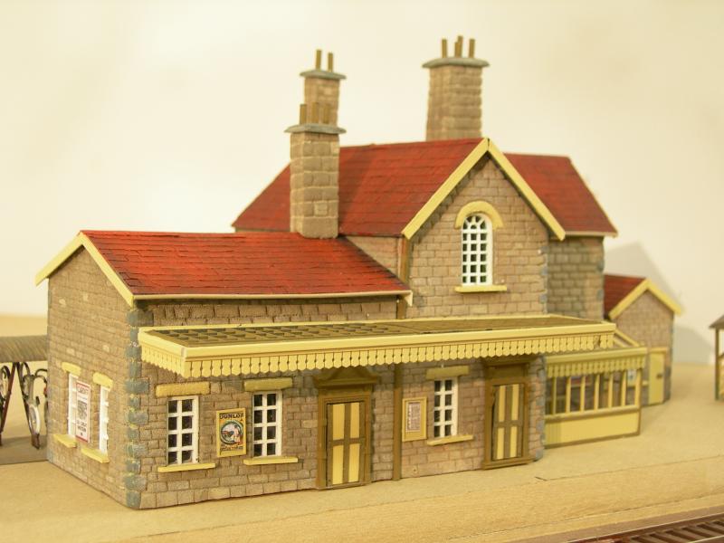

Heel mooie baan, Morris!
Dat geeft inspiratie.
Heb je de huisjes ook zelf gebouwd?

Dat ziet er mooi uit,  Morris !
Mag ik wat iedeeen overnemen voor mijn baan ?

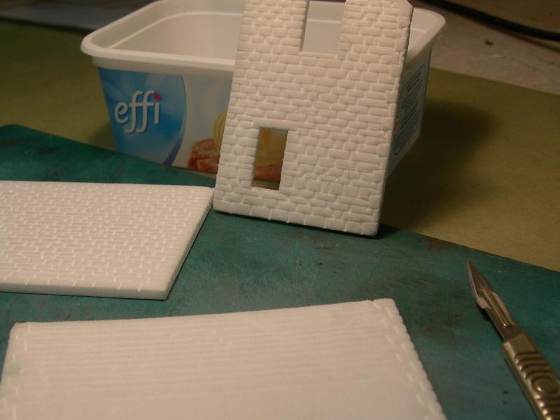

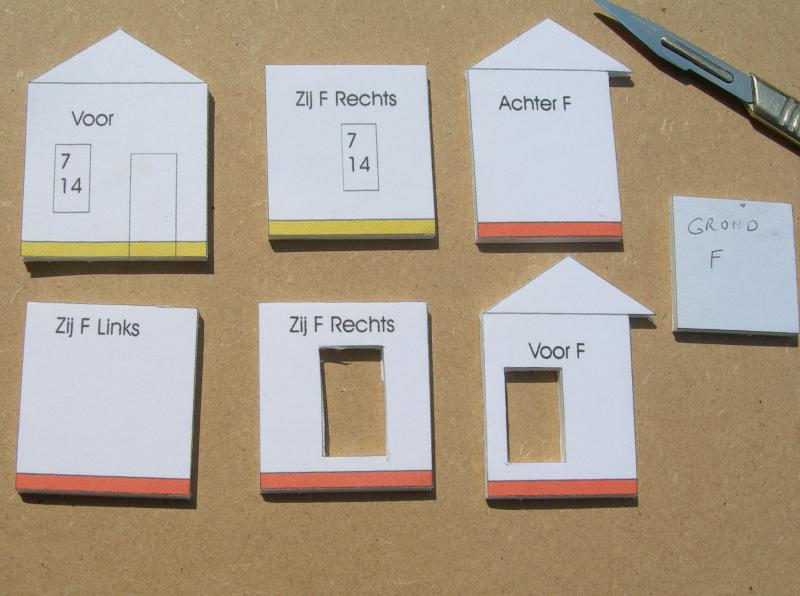

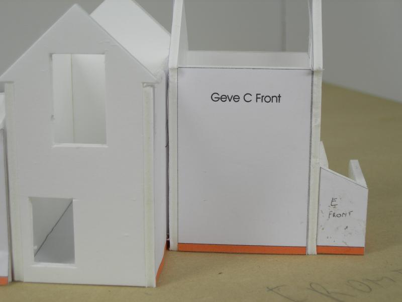

Hallo Leen,
De huisjes zijn eerst getekend met Correldraw. Er zijn binnenmuren en buitenmuren. Eerst worden de binnen muren uitgeprint, op architectenkarton geplakt , uitgesneden, ( ook de uitsparingen voor de ramen en deuren iets groter) en samen geplakt tot een basis. vervolgens de buiten muren zelfde wijze, daar word de buitenste laag van het karton vezrwijderd, ingekrast, de ramen uitgehaald, en met verschillende verflagen bewerkt. De daken zijn van gewoon karton, de dakpannen worden er individueel opgelegd, het is gewoon dik  zwartpapier in strokenvan !mm breed gesneden, en dan in stukken van 3mm gesneden. daarna bewerkt met acrylverf.
Groetjes,
Morris

Prachtig!
Dus de stenen kras je in het karton, begrijp ik.
Doe je dat met een scalpelmesje?
En is dat van dat karton wat ze in kunstwinkels verkopen voor passepartouts in schilderijen?

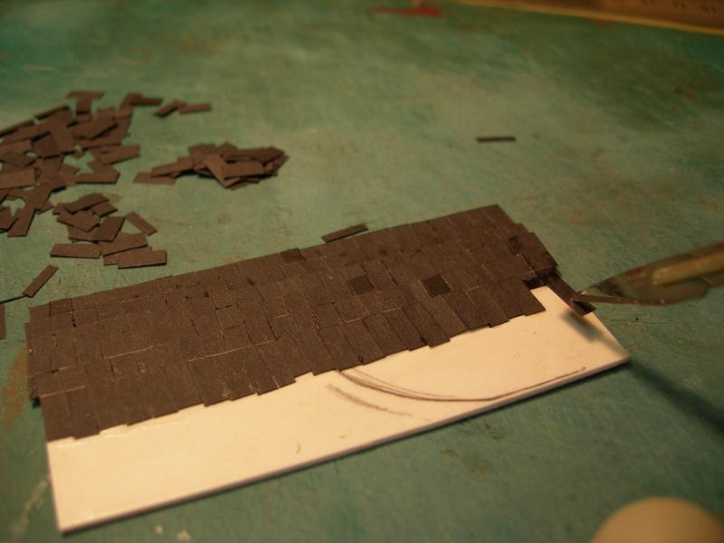

Hallo Leen,
Neen dat is speciaal architektenkarton... Twee lagen papier met daartussen een soort mouse. Als je een van de papier lagen verwijderd kan je in de zachte mouse met de achterkant van een scalpel bv. lijntjes trekken. Het is van een Franse fabrikant genaamd Canson. ik maak er alles mee , bruggen , al de muurtjes die je op de foto's ziet, de perrons, je kan het zo gek niet bedenken.
Groetjes,
Morris

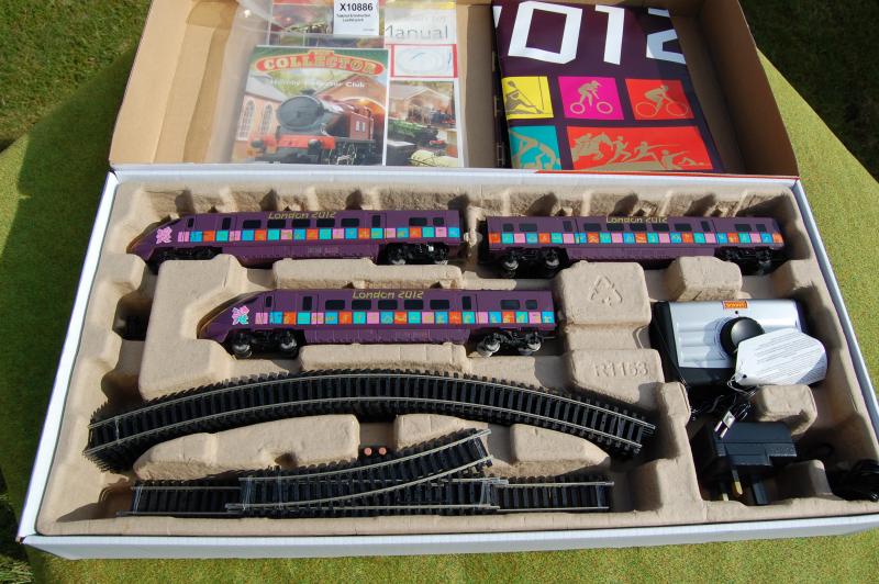

Deze namiddag met de glimlach de deur opengedaan voor de DHL Koerier.
Hij had een pakketje bij van de bekende uit Liverpool.

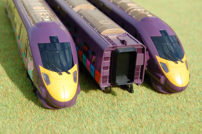

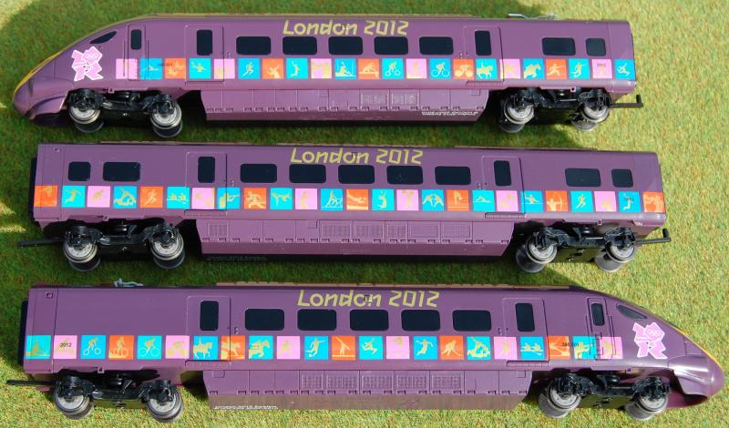

- Hornby R1153: Hitachi London 2012 "Javalin" Olympic HST-Set:
                      - 3-delig 395 Class HST set (= hobby & analoog versie, afgeleid van de Blue Rapier Set)
                      - Trafo met gepaste railaansluiting
                      - basic oval + Track Pack A
                      - Londen 2012 Olympic Games mat (Track's uitgeprint voor de Oval + Track Pak's A;B;C)

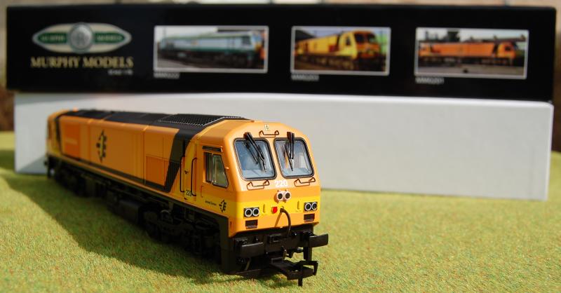

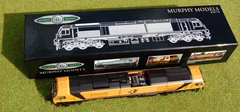

Van Murpy Models, zat de MM0220 IE 201-Class 220 "River Blackwater" in het pakje.
De bijbestelde 21 Pin's decoder zat er ook bij. De gelijkenis is enorm met de ESU decoder die ik in de 2 andere 'zusjes' van de reeks plaatste. Zal nog eens bekijken wat de verschillen zijn... .
