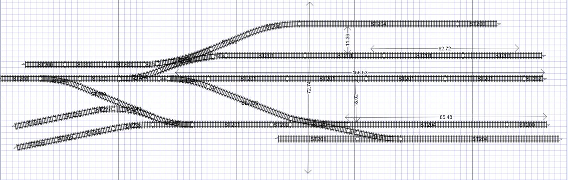

Goedemiddag allemaal,
Al een tijdje ben ik bezig om mijn ideeën om te zetten in een baanplan. Ik heb tegen een muur een ruimte van 2,40 meter ter beschikking waar ik in Anyrail mee ben wezen stoeien om mijn wensen om te zetten in een baanplan. Ik wilde heel graag een terminus in Schotland bouwen (freelance) zo rond de jaren 80. Ik heb al wat materieel hier voor aangeschaft maar ik heb krijg het gevoel dat het toch wat te veel is voor het kleine oppervlak.
Dit was het eerste plan. Lang mee bezeig geweest maar nog steeds niet tevreden. Het lijkt een beetje te veel voor een te kleine ruimte. Bedoeling was hiervan dat er hier DMU's zouden rijden en getrokken treinen van gewoonlijk 3-4 rijtuigen plus nog een dagelijkse Sleeper/Motorail trein. Dit zou best mogelijk kunnen zijn maar de blijven de perronlengtes wel erg krap. Verder zou er nog een dagelijkse goederentrein rijden met hout, goederen voor de plaatselijke bevolking en brandstof voor de vissersbootjes. Dit zou dan voornamelijk op de onderste sporen afgehandeld worden.
Idee was verder om het op modules te plaatsen om zo de mogelijkheid te hebben het op te stellen in de slaapkamer en er dan een fiddle yard aan te kunnen plakken.

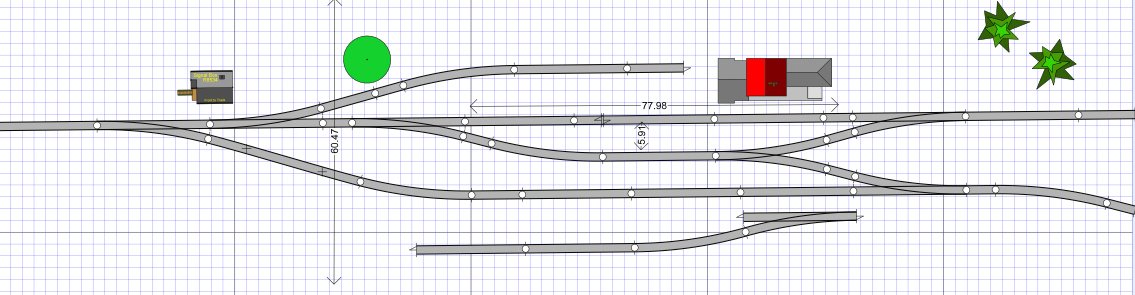

Omdat ik nog niet echt tevreden was en ik het wat ambitieus vind voor een beginner (in beperking herkent men de meester) ben ik tot het volgende plan gekomen:
Dit is veel eenvoudiger in opzet. Geen sleeper, geen motorail. Maximaal 2 rijtuigen en een loc. Nadeel is dat dit niet echt meer binnen de jaren 80 past. Ook krijg ik er maar geen link met water in verzonnen (iets wat ik een leuk thema vind). Toch denk ik dat dit wat makkelijker te realiseren is voor mij. Het losse stukje spoor is een mogelijkheid om dit iets naar boven er in te schuiven maar hier ben ik nog niet zeker van.
Graag zou ik op- en aanmerkingen, kritiek en tips of suggesties van jullie horen. Alvast bedankt!

Indien je de Layout enkel thuis wenst te gebruiken, moet je vooral naar je hart luisteren en kan je gerust op een modellers license (het maken volgens jouw 'buikgevoel'), terugvallen.
Bij het bovenste plan zou ik het met 2 wissels minder doen: Met de onderste engelse wissel de gewone wissel links ervan vervangen (zo heb je ook de gewone wissel erboven ook niet nodig en spaar je één paar wissels uit en heb je langere perron lengtes/opstelsporen). Kan je ook eventueel in de onderste 2 sporen wissels 'L+R' plaatsen om omrijden van een kort (rangeer)locje op de kaai toe te laten.
Bij het onderste plan zou ik de 3è & 4è wissel wissels op het recht doorgaand spoor weglaten en aansluitend onder de eerste wissel 'R' een wissel 'L' inlassen: Door het weghalen van de 4è wissel op het doorgaand spoor, kan je de 'Y' wissel weglaten.
Zo kan je de onderste 2 sporen ietsje lang(er) maken en daar de loc's van de getrokken treinen laten omrijden, terwijl je op het langste en rechte spoor erboven eventueel 2 2delige DMU's kan herbergen voor overnachting, of komende van de spits kan er ééntje achtergelaten worden om er later bij de volgende spits er terug aan te kunnen koppelen (kan je hiermee terug de '80's in).

@Benjamin
De banenplannenexperts hebben nog niet erg gereageerd op je plan dus, hoewel zeker geen expert op dit gebied, wil ik hier graag op het plan reageren, vooral met wat vragen.
Ik hoop dat daardoor de echte banenplanners met hun goeie ideeën zullen komen.  (y)
Als ik rails leg, dan denk ik altijd:
1) Waar komt het vandaan en waar gaat het heen?
2) Waartoe dient het spoor? Voor ons is het hobby, maar bij het echte spoor wordt er geen penny aan spoor voor de lol uitgegeven.
En ik probeer op internet en in boeken foto's over het onderwerp van mijn baan te vinden.
Daarom heb ik ook een hele kast vol met boeken.  ;D
In deze link staan 342 pagina's met enorm veel unieke foto's, o.a. uit de jaren '80:
http://www.rmweb.co.uk/community/index.php?/topic/85326-dave-fs-photos-ongoing-more-added-12th-december/
Het begint in de jaren '50 en gaat door tot nu. Het is een schat aan informatie en sfeer van het prototype. Er zal vast ergens wel zoiets bij staan als jij probeert te maken.
Ik vind het zelf een prima idee dat je nu met veel minder spoor een baan maakt.
In het eerste plan ligt, ook naar mijn mening, te veel spoor voor een kleine terminus in Schotland.
Is je tweede plan nog steeds een terminus?
Er staat links een seinhuis en rechts een station. Klopt dat?
Wat is dat groene ding? Ik denk geen waterkraan, of zou die er rond 1980 nog gestaan hebben?
Ik zie op jouw plan een enkelsporig hoofdspoor en daarboven een zijspoor. Waar is dat zijspoor voor?
Dan is er een passeerspoor onder het hoofdspoor. Dat lijkt me logisch. Is het lang genoeg?
Waar komen de perrons? Als er een perron tussen hoofd- en passeerspoor ligt, moet de wissel rechtsboven dan niet verder naar rechts?
Als je trein vanaf links komt dan rij je rechtsaf de goods yard op. Komt daar maar één spoor?
Ik neem aan dat het spoor tussen het passeerspoor en de goods yard ervoor dient om je goederenlok vanaf de goods yard weer naar het hoofdspoor toe te krijgen. Klopt dat?
Dat is op zich een prima idee, maar ik vraag me wel af of ze dat vaak op die manier deden.
Wat doen ze op de goods yard? Is daar een whisky-overslag? :P Voeren ze per spoor hout af?
Waarvoor dient het onderste spoor wat niet met de rest verbonden is?

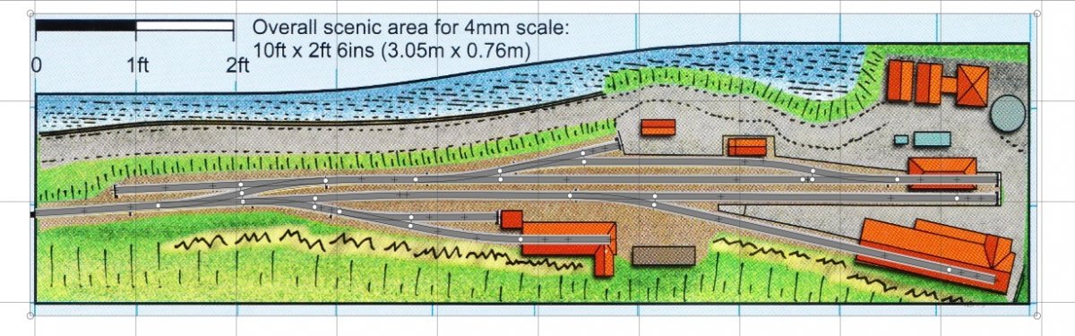

Leuk thema. Ik zou nog eens gaan kijken (op internet   8)) bij de grote voorbeelden. In Schotland vind je leuke kleine kopstations die soms een overstap bieden aan een veerdienst. Kijk eens bij Kyle of Lochash, Fort William of Mallaig.

@Benjamin,
Je zou ook eens kunnen kijken naar "micro layouts". Bijv. Op Carendt.com
Veel Amerikaans, maar ook British cq Scottish. Er zijn zelfs micro layouts gebaseerd op echte emplacementen.
Als je voor een spannend ontwerp wil gaan, met heel veel rij- en rangeerplezier, kun je ook eens kijken naar John Allan's timesaver railpuzzel. Zie voor een beschrijving: http://www.wymann.info/ShuntingPuzzles/sw-timesaver.html
Je kunt zo'n timesaver puzzel ook combineren met elementen van échte emplacementen. Zie voor een Schots voorbeeld deze draad op het RMweb:
http://www.rmweb.co.uk/community/index.php?/topic/107199-beginners-oo-1950s-banff/
Succes met het uitvogelen. Ik vond die uitzoekperiode uitermate boeiend. Dus als je hulp nodig hebt..,
