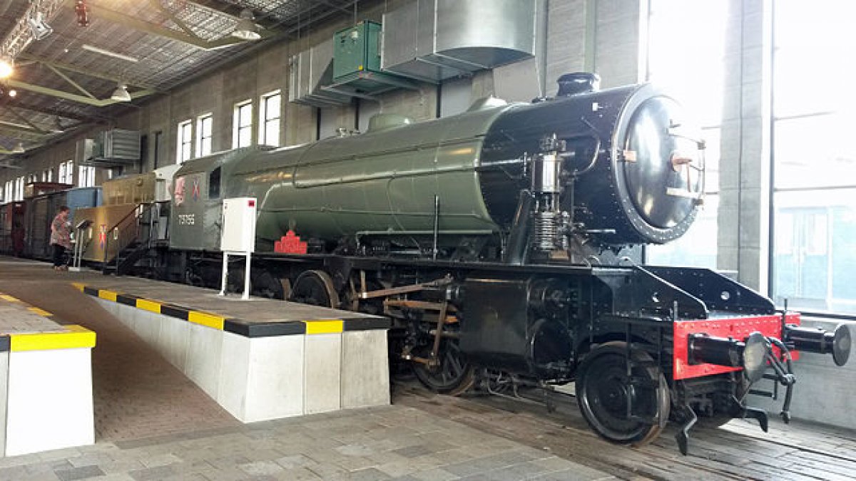

Ik ben gisteren met de winnaars van het scholenproject "Kijken, spelen, leren ... en maken!" met de trein naar Utrecht geweest. We hebben er met de kinderen van BS Immanuël uit Best het Spoorwegmuseum bezocht. Het was voor de kids een geweldige ervaring.
Overigens de mooiste locs daar zijn van Brits fabrikaat. :D
Zoals deze "Longmoor".
Gr, Hans

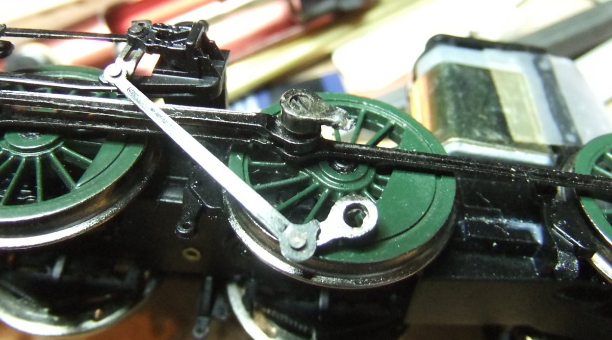

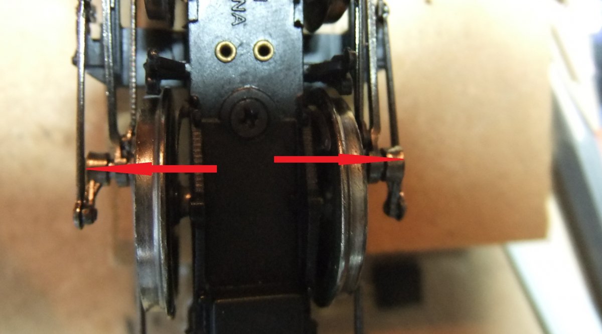

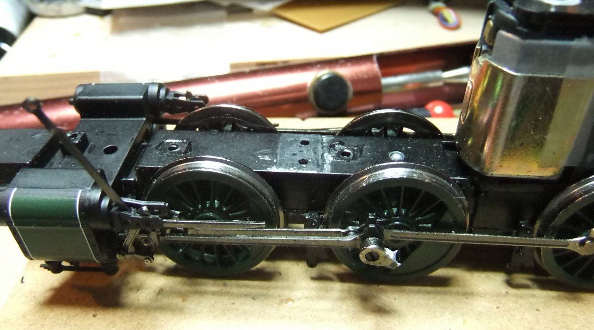

Bij sommige stoomloks, vooral van Bachmann, hoor je een keer per omwenteling wel eens een geluid: pok...pok...pok.
Dat is geen geluidsdecoder, maar dat is de eccentric rod die de eccentric crank raakt.
Dat gebeurt een keer per omwenteling ter hoogte van de pijlen:
Een enkele lok wil ook wel eens waggelen, dat was met deze "N" Class ook het geval. Toen ik na een uurtje of zo draaien aan de wielen het waggelen eruit had reed hij netjes, maar: pok...pok...pok.  :-\
Toen ik de eccentric crank een beetje verboog brak die af. Het is een gietstuk, dus dat had ik beter niet kunnen doen:
Wat nu??  ???

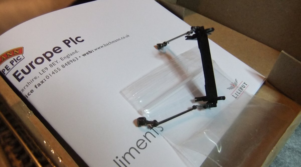

Na overleg met neef Henk hadden we bedacht dat we wel van nikkelzilver zo'n ding konden maken, maar ik besloot om er toch nog maar even een mailtje naar Bachmann aan te wagen.
En ja hoor, voor £7.00 franco thuis konden ze het onderdeel opsturen:
Vanavond gelijk maar besloten om het erop te zetten.

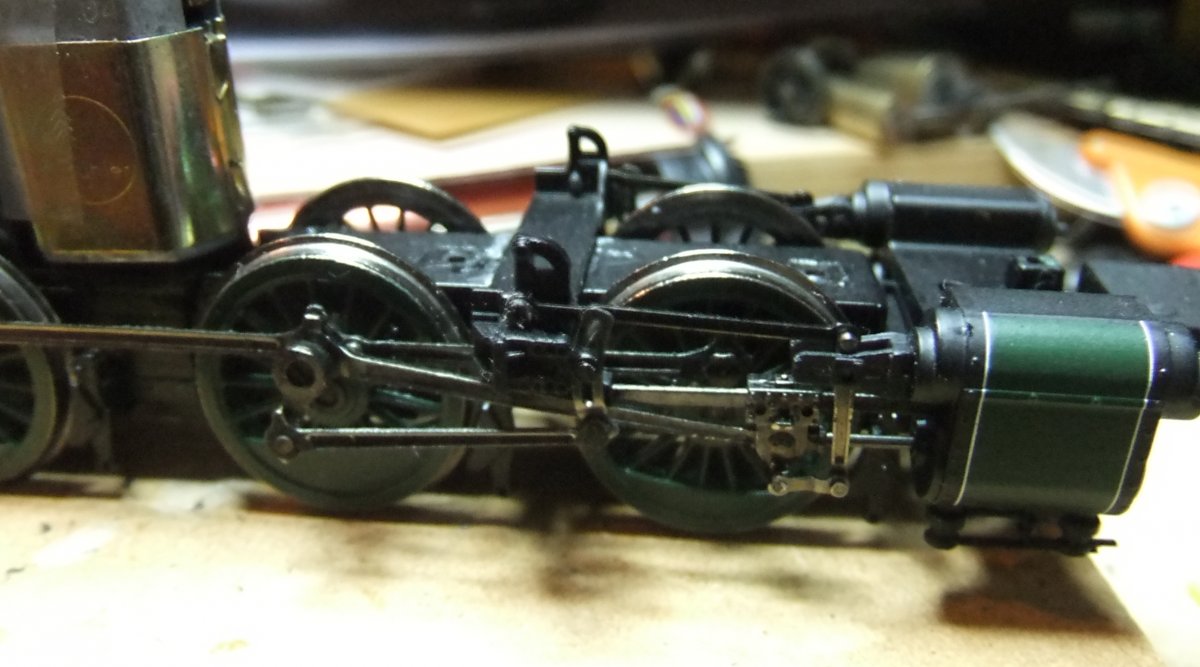

Eerst de oude eraf:
Die zat vastgeplakt, maar liet vrij gemakkelijk los.
Dan de nieuwe er weer op met een drupje cyano:
Niet zo moeilijk, maar er zit één stangetje vast met een ontzettend klein schroefje. Gelukkig is het er nog (zucht).  ;D
Dat is het bovenste stangetje op de foto hieronder.
En het schroefje zit links en je ziet het bijna niet:
Nu de kap er nog op, maar die is bij Hans, dus dat komt nog wel.

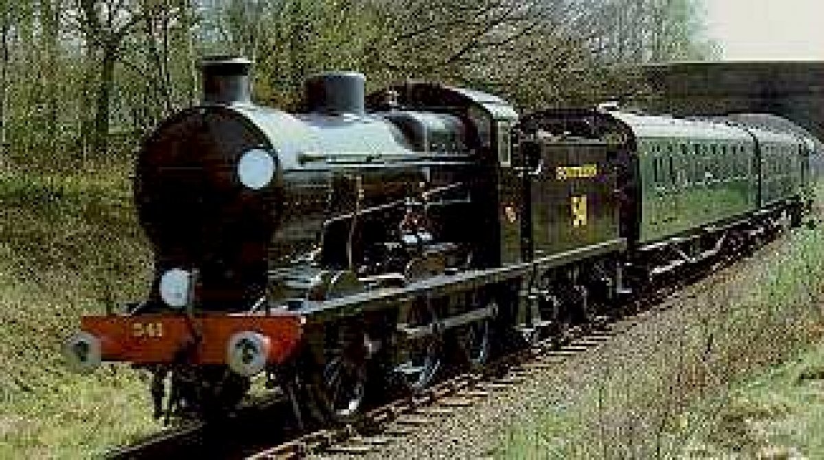

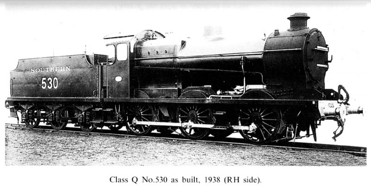

We hebben het hier laatst gehad over lelijke Britse locs. Nu ik bezig ben met deskreseach voor de K class, komt ik informatie tegen over de Q class. Ik moet mijn mening over deze loc nuanceren. Ik blijk de Q class te hebben verward met de Q1 class.
Deze foto kwam ik tegen van een Maunsell Q Class:
Niets mis mee, eigenlijk best een mooie loc. Kan echter aan deze foto niet zien in welke kleur hij heeft gereden.

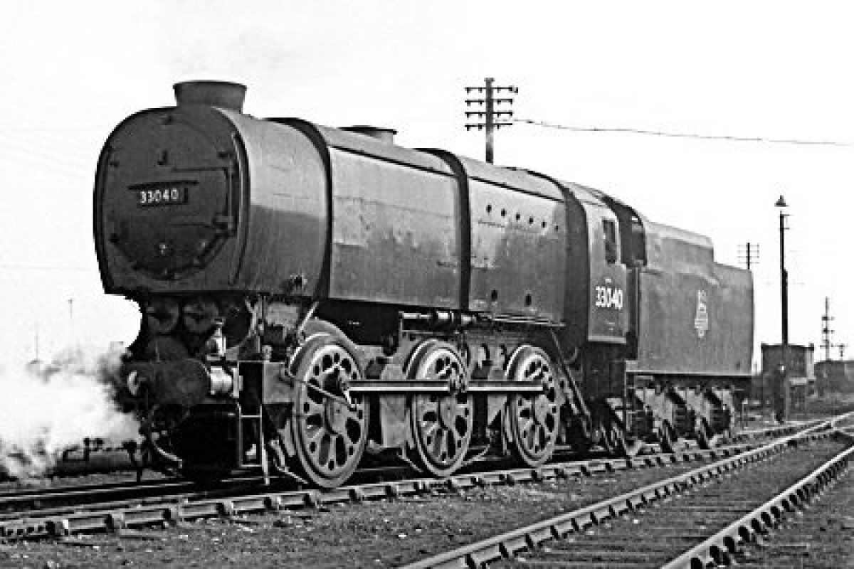

En hier hebben we het "misbaksel" van Bulleid, de Q1 class:
 ;D
Gr, Hans
