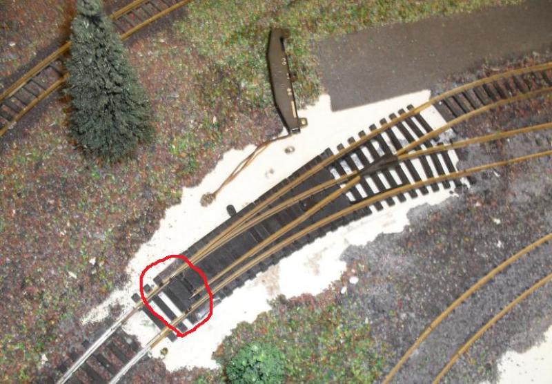

« Reactie #12 Gepost op: 26 March 2011, 11:08:05 »
Hier gaat het fout: nu is ie klikbaar.

« Reactie #13 Gepost op: 26 March 2011, 12:44:27 »
Het kan aan de foto liggen, maar zover ik kan zien ligt het aansluitende stuk rail niet in één lijn met de meegebogen wissel, er zit een knik in.
Ook lijkt de linker railstaaf niet goed aan te sluiten.

« Reactie #14 Gepost op: 26 March 2011, 12:52:23 »

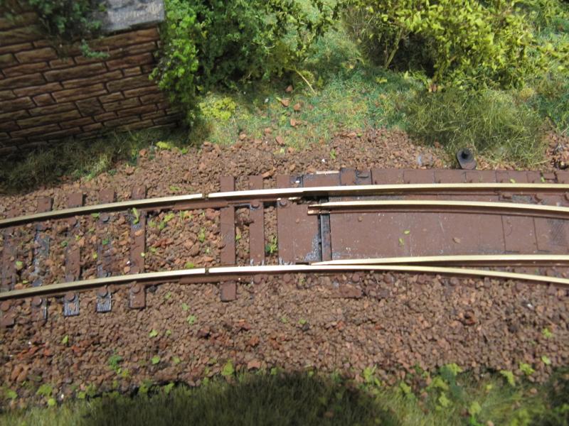

Het lijkt wel of er aan de linker kant in de wissel een onderbreking in de rails zit. Ik heb even bij mijn meegebogen wissel gekeken, maar die onderbreking zit er bij mij niet in:
