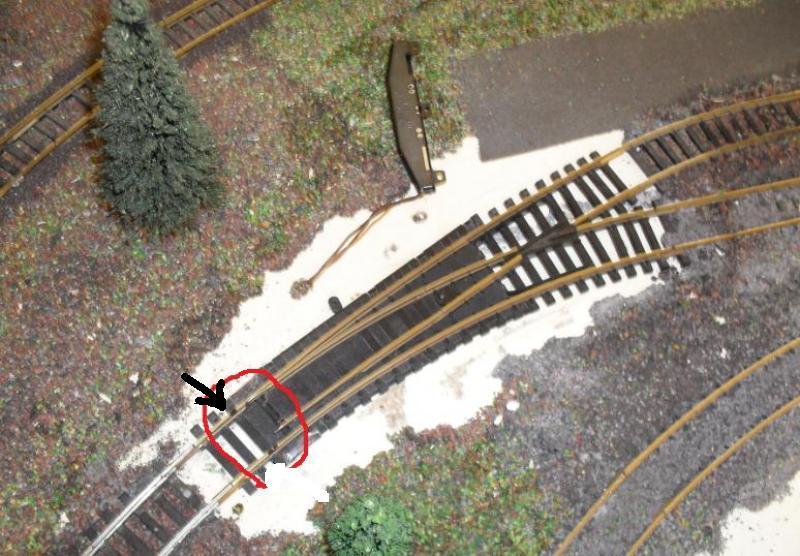

Waar moet die bij mijn wissel dan zitten?
Patrick Pontier
Berichten: 1204
Maak van de scherf in je hart geen dolk in je mond
Re:Hobbytrade Laads rijd niet over Fleischmann bochtwissel
Reactie #16 Gepost op:
26 March 2011, 13:31:32 »
Bij de pijl
lijkt
de rail onderbroken.
Patrick
Jordy
Berichten: 902
Reactie #17 Gepost op:
26 March 2011, 13:34:00 »
Oh dat, niet daar mist niets dat heb ik met een stift gedaan om beter te markeren waar de wagen ontspoort.
Berichten: 12179
Schwarzburg-Neuffen-Bahn
Reactie #18 Gepost op:
26 March 2011, 13:45:21 »
Op de plek waar de wisseltong tegen de rails aandrukt, is in de vaste rails aan beide kanten een uitsparinkje gemaakt waar de wisseltong in zou moeten passen. Dat is nogal een hoekige uitsparing en de wisseltong past daar zelden helemaal precies in. Bij mij ontspoorde daar ook wel eens een wagen. Ik heb die hoekige uitsparing een beetje vloeiend gemaakt door die een beetje weg te vijlen. Dan verloopt de overgang soepeler. Misschien haken de wielen van je wagen op die uitsparing en zit daar het probleem.
Jordy
Berichten: 902
Reactie #19 Gepost op:
26 March 2011, 14:22:34 »
Dat heb ik gezien maar bij die wissel zat dat niet dus heb ik een ander wissel gepakt die dat wel had en nu rijd hij er goed overheen maar als ik de wagen omdraai en dan rijd ontspoort hij nog.
Berichten: 12179
Reactie #20 Gepost op:
26 March 2011, 14:57:25 »
Oké, dan gaan we verder. Nog even een paar mogelijkheden onderzoeken. Ten eerste: ligt de wissel helemaal vlak, vooral naar links toe? Als dat niet zo is, kan dat tot ontsporingen leiden. Ten tweede: zit er misschien wat spanning op de aansluiting met de gewone rails aan de linker kant? Als je iets kracht moet uitoefenen om de aansluiting met de rails aan de linker kant te kunnen maken, kan dat net teveel van het goede zijn. Ten derde: de gewone rails aan de linker kant lijkt niet vloeiend aangesloten op de wissel. Als dat iets verandert, zou het probleem misschien opgelost kunnen zijn.
Ik hoop dat dit iets oplevert. Succes ermee.
