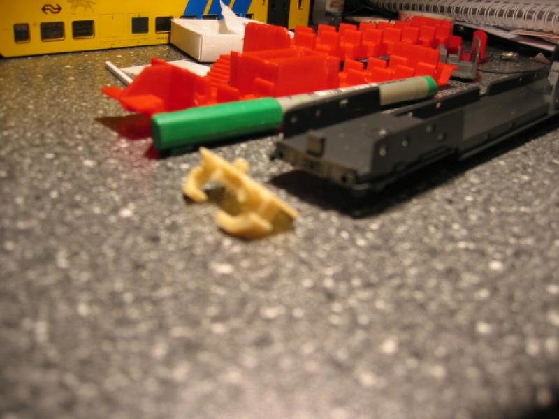

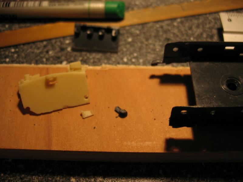

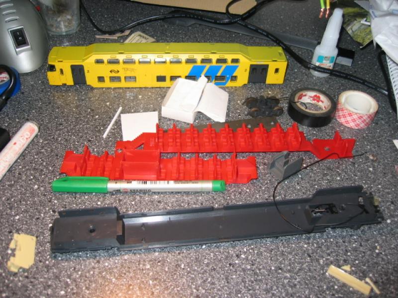

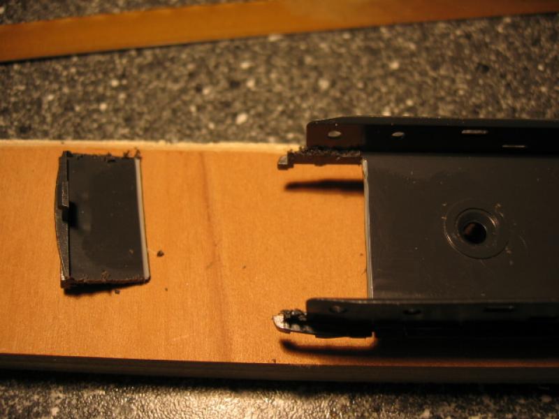

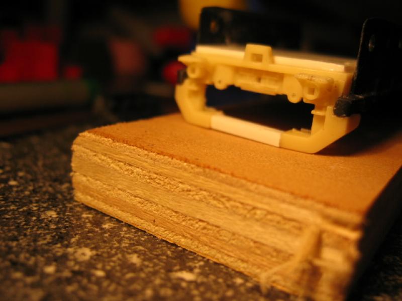

Hey,
Vandaag weer even verder gegaan met de DDM stuurstand wagen.
Het geheel in onderdelen uit elkaar.
Niet geheel scherp, maar het gietsel van Chris van Diesen van de baanschuiver moet in de Lima vloerplaat.
En toen moest de zaag in het model, toch even slikken
Uiteraard breekt er ook altijd wat af, en valt het natuurlijk op de grond.
Dan ben je snel 10 minuten aan het zoeken.
In mijn geval brak er een rooster op de baanruimer af(gele los liggend onderdeel).
En de zichtbare linker voorzijde van de onderplaat,( waar de hoek van de gele bak op de hoek van de neus op uit komt).
Alles in elkaar gelijmd.
Ook de afgebroken onderdeeltjes zitten er weer op
Ik laat de lijm eerst even goed drogen, erna alles verder bewerken.
Dan is het dak aan de beurt.
Wordt vervolgt
Mvg, Marcel

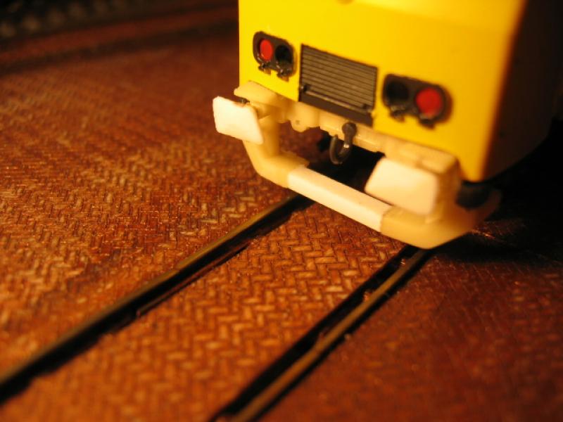

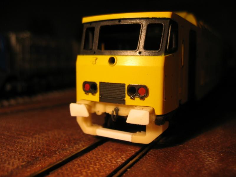

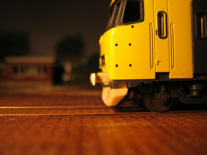

Weer even een update.
Nu wilde ik verder gaan met het afwerken van de bufferbalk.
Door de buffers te monteren en de haak en nog wat klein materiaal.
Maar kom ik erachter dat 1 van de buffers weg was
Ze waren er ooit al eens vanaf gevallen, en heb ze toen los in de verpakking gedaan, maar helaas, toch 1 weg.
En dan kun je twee dingen doen, namelijk wachten tot zich er 1 aan doet.
Of zelf maken
Ik heb voor het laatste gekozen.
Snel een stukje styreen gepakt, van 1mm dik.
De maten opgemeten van de nog in handen zijnde buffer( 4 X 7 mm ) , en die uitgesneden.
Nu zit er een schuine zijde aan de buffer, die is 2 mm korter dan de lange kant( 5 mm lang ipv 7 mm)
Ook zit er een bolling in de stootkant, maar dat is met een vijltje snel gevijld.
En dit is het resultaat.
Ben nog niet geheel tevreden, maar dat is nog wat vijlwerk, en dan moet het goed zijn.
Nu zie je dat de originele buffer, net als in het echt allemaal ronde inkeping- kjes heeft.
Dat is volgens mij niet goed na te maken, is wel te doen met een boortje, maar denk dat het resultaat minder mooi is dan dat ik het zo laat.
Een beetje spelen met de werkelijkheid
Nu de andere nog en een voetje eraan.
Wordt vervolgd.
Mvg, Marcel
Mvg, Marcel

Weer een update,
Nu was ik bezig met het afwerken van de nieuwe buffers(omdat ik er 1 kwijt was
Wil ik even iets uit de OVP pakken, en wat valt er uit de deksel in de piepschuimen verpakking. :-| de andere buffer dus.
Maar ja, die bewaar ik dus maar eens, want mijn nieuwe buffers zijn klaar(moeten nog iets afgewerkt worden)
Hieronder wat foto`s.
De zwarte puntjes op het gele is stof, schrok er zelf van toen ik de foto zag, maar ik kon het er zo vanaf vegen
Nu alles nog afwerken en vast zetten, daarna kan ik alles in de primer zetten.
Ik ben al best tevreden over het resultaat.
Wat vinden jullie ervan?
Mvg, Marcel
Mvg, Marcel
HenkB
Berichten: 94
Re: BNLS-Werkspoor - Het superen van het DDM & mDDM treinstel
Reactie #171 Gepost op:
23 November 2007, 22:21:23 »
Ziet er goed Marcel. Het punt van de originele is namelijk dat de steel te lang is en als je het stuurstandrijtuig weer in de verpakking doet of je haalt hem eruit, bestaat de kans dat het buffertje afbreekt.
Nu nog even zwart of grijs spuiten en het geheel ziet er perfect uit.
HenkB

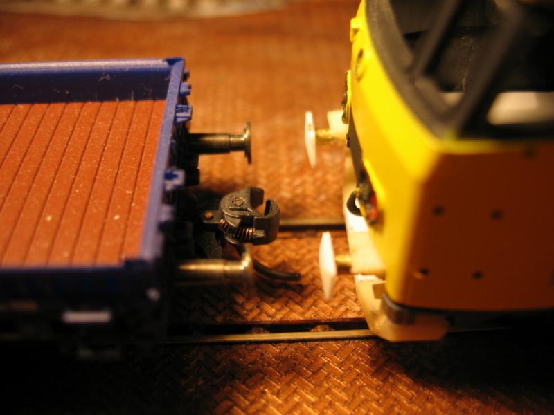

Het antwoord is al geraden over de koppeling.
Ik rijd met de kadees, kan ik lekker mee rangeren op mijn rangeer baantje.
Waar de foto`s ook op genomen zijn.
En bedankt voor het compliment robbert, wil je meer info over de koppeling, even zoeken op google of in Houten bij Jophispoor(Linkerhal, linksachterin)
Ik heb ooit een setje gekocht om te proberen, werkt echt super, en ook aardig kortgekoppeld.
Mvg, Marcel
