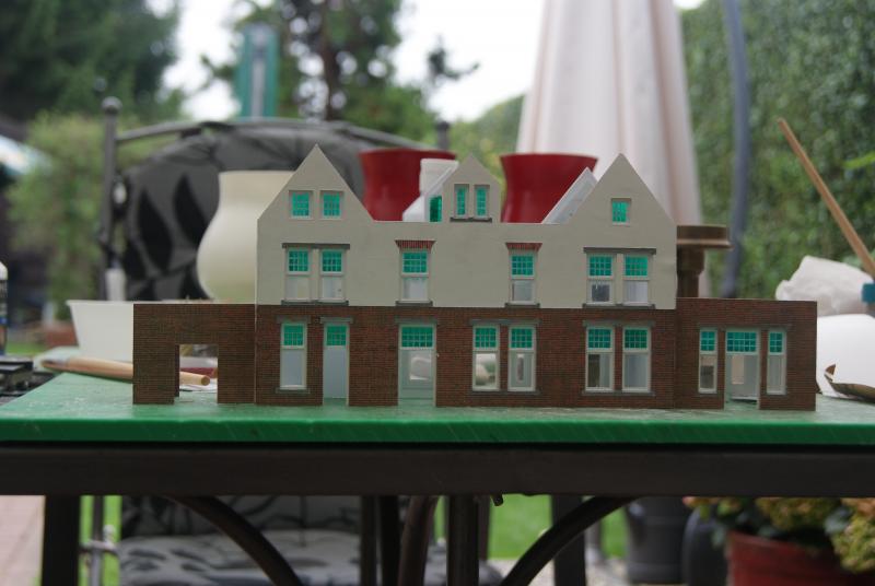

Even een update van de vooruitgang van het bouwen van station Voerendaal. Aangezien ik geen voetbal liefhebber ben heb ik lekker kunnen door bouwen.
Straatzijde
Perron zijde. De uitbouw voor het bedieningstoestel moet nog gemaakt worden.

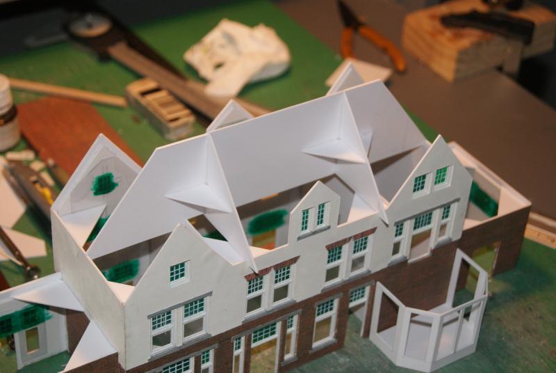

Vandaag weer wat verder. De uitbouw is gemaakt en ook de kozijnen die er in moeten zijn klaar. Het stukje muur achter de uitbouw wordt nog uitgesneden. En ook een stukje van de dakconstructie heb ik geplaatst. Het dak blijft afneembaar. Dit is altijd handig voor verlichting of het maken van een interieur.

Het heeft even geduurd, maar hier is weer even een update van station Voerendaal. De aanbouw is klaar en inmiddels is het dak ook al ver gevorderd. Ben nu bezig met de schoorstenen en dakkapellen. Ook hier zit weer verschil in de bouwtekening en de uiteindelijke uitvoering.
Maar ook een foto van mijn volgend project. Zal er zodra ik ermee begin een nieuw draadje voor openen. De wielen zijn al reeds binnen.

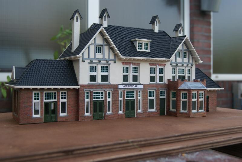

Nog niet helemaal. Maar station Voerendaal begint weer in de eindfase te komen. De grondplaat is inmiddels ook al gemaakt.
Het glas zit er nog niet overal in. Nog effe en dan heb ik de lijn Schin op Geul - Heerlen compleet.
Ook heb ik gisteren al een beetje getekend en gemeten voor het bouwen van de NS 6200.
