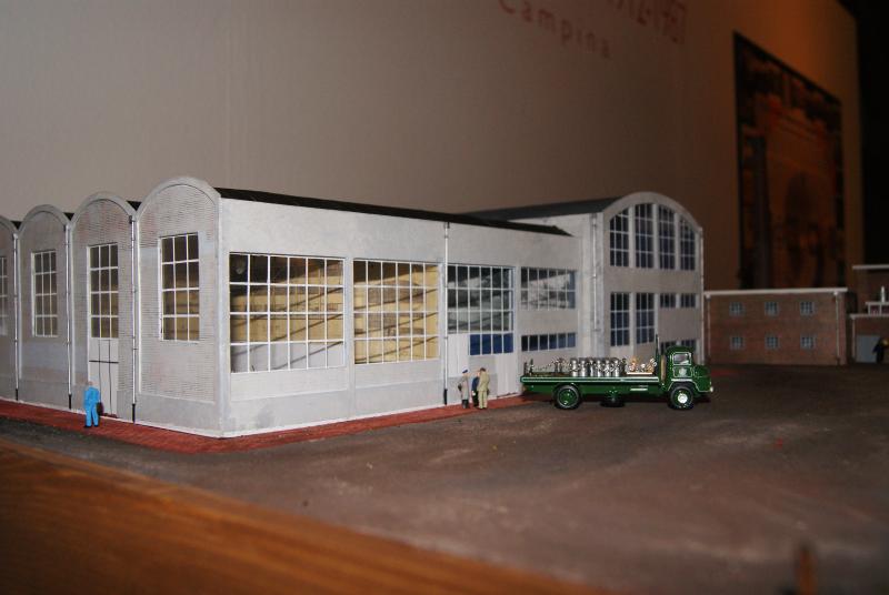

Nou het betonwerk is verf van de kleine potjes van Revell. Grijs en wit gemengd en toeperend met een kwastje opgebracht, direct op de styreen.
De verf niet mengen tot een kleur maar wissellend grijs/wit op de geven aanbrengen. Dan krijg je die kleurverschillen in het betonwerk.

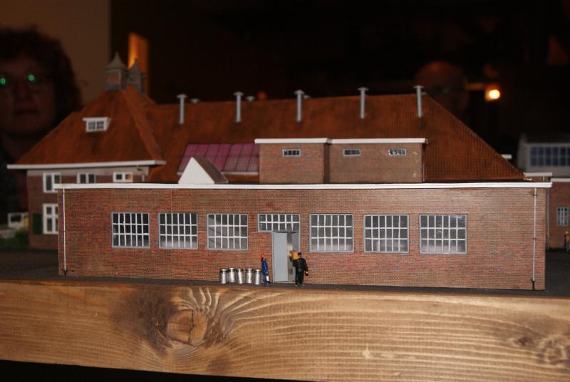

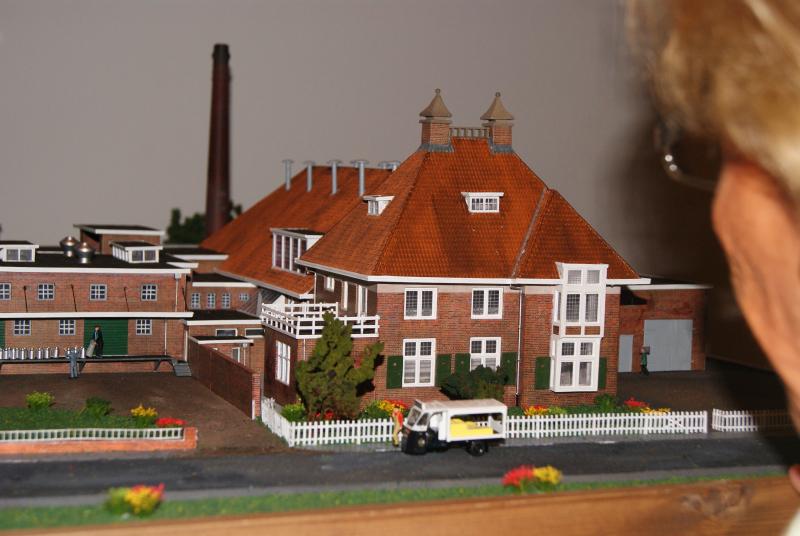

Zo de maquette is afgeleverd en staat in het museum het Domein in Sittard. Gisteren was de opening van de tentoonstelling Drie kwart eeuw zuivel in Sittard. Hartstikke druk en veel belangstelling.

Pure klasse Lambert!
Gr. Jaap
Klaas Boekema
Berichten: 836
Lid Friese Modelbaan Club
Re: Zelf bouwen.
Reactie #483 Gepost op:
25 August 2013, 10:30:37 »
Is weer oude herinneringen ophalen.
Mocht toen ik klein was vaak met mijn vader mee op de unimoch.
Bij de boeren langs om de melkbussen ophalen en terug brengen.
Kom zelf uit friesland en brachten de melkbussen naar workum toe.
Dit ziet er gewoon super uit
Oude tijden herleven bij dit soort projecten weer.
Gr. Klaas
M.v.g. Klaas Boekema
Berichten: 6430
Re: Zelf bouwen.
Reactie #484 Gepost op:
25 August 2013, 11:06:11 »
geweldig stukje modelbouw Bert,...............wat wordt het volgende project
. Ik ben zeer benieuwd

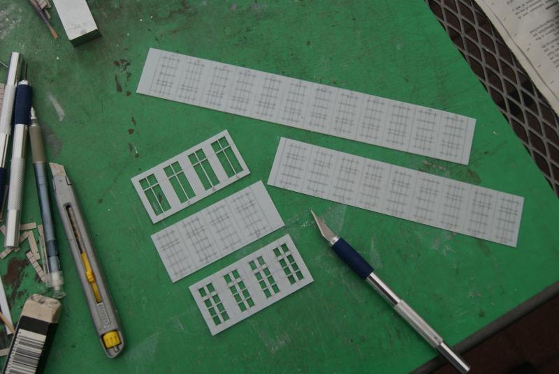

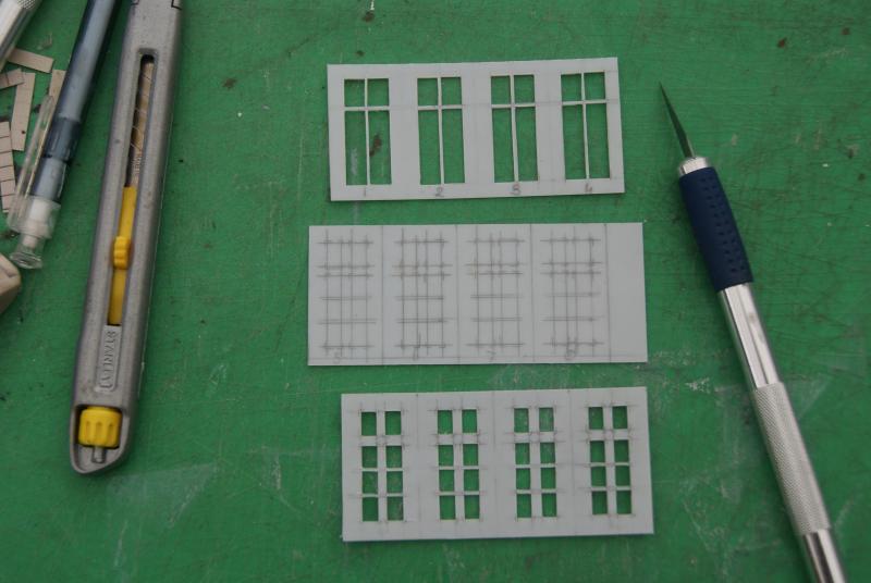

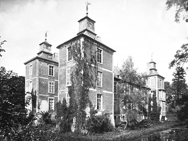

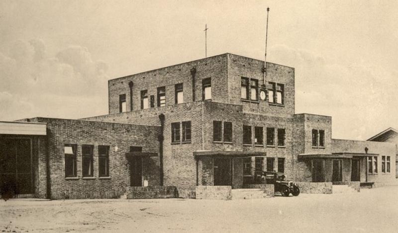

Nou mijn volgend project staat alweer in de stijgers. En dat is het voormalige kasteel van Born. Ook weer in 1:87. Ik krijg heel veel reacties van hier in de omgeving en meestal valt de keus dan ook op een gebouw uit deze streek van Limburg. Op mijn lijstje staat, als het kasteel van Born klaar is : het oude station van Sittard wat werd gebouwd in 1922 en het eerste station in Nederland was met alleen maar platte daken. Ook het station van Valkenburg staat op mijn lijst. Het model op zich is niet zo moeilijk. Maar je moet hier voor de juiste uitstraling vinden. Ik heb er wel modellen van gezien maar die zijn meestal niet op schaal en veel te geel. Dat is niet realistisch. Het moet er natuurgetrouw uitzien. En nog een mooie watermolen uit Epen. Dus mijn vrije tijd is goed gevuld. Ik zal alvast wat foto's maken van het in aanbouw zijn de kasteel van Born. Nog even geduld. In het kasteel zitten 88 ramen die in zes vakken zijn verdeeld dus dat is 88x6=528 raampjes uitsnijden. Maar ik ben al over de helft.
De foto van station Sittard is van Stationsweb.nl
En kasteel Born toen het nog compleet was.

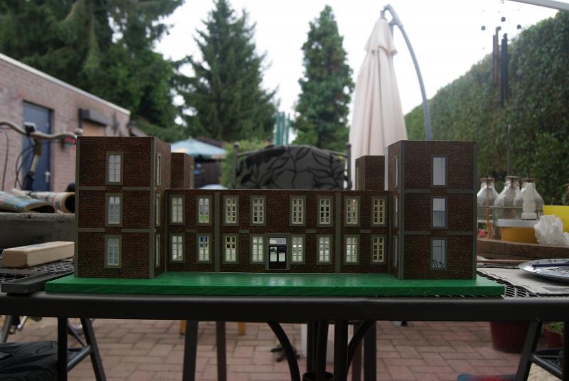

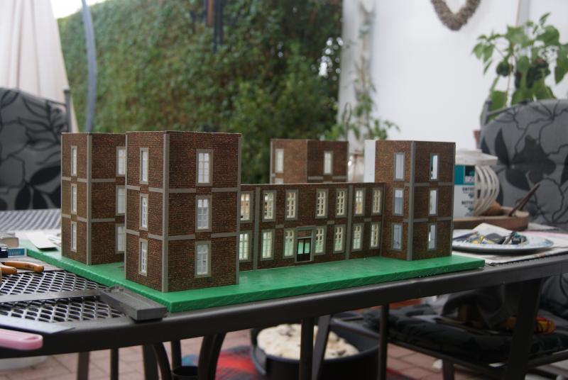

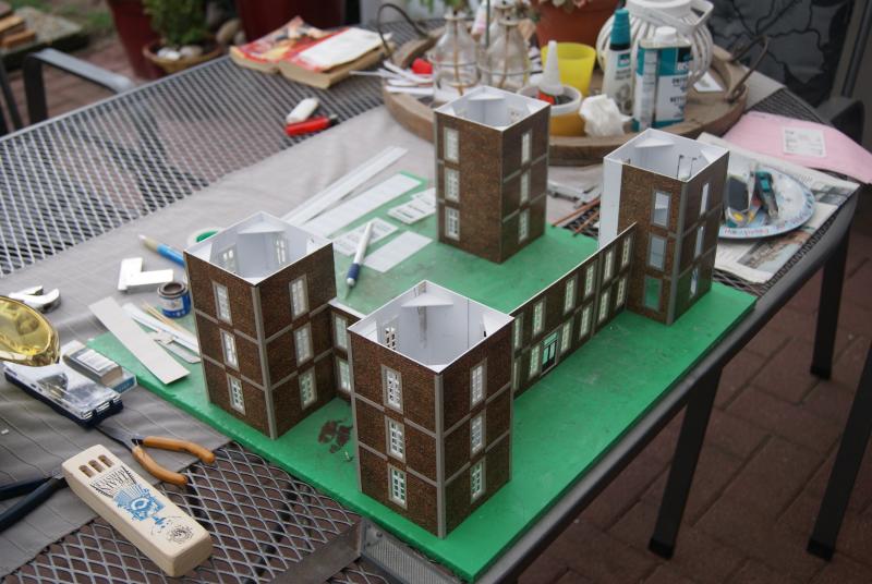

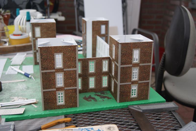

Vanmiddag dan toch maar even foto's gemaakt van mijn vorderingen aan kasteel Born. Nu is misschien iets duidelijker van het uitsnijden van de raampjes.
De grote van de groene snijplaat is 60 x 60 cm. Zo kun je ongeveer zien hoe groot het wordt.
Gr. Bert.

Erg fraai Bert, erg fraai
Mvh Steef
Klaas Boekema
Berichten: 836
Re: Zelf bouwen.
Reactie #489 Gepost op:
25 August 2013, 20:17:49 »
Geen woorden voor
T.Spat
Berichten: 2970
Re: Zelf bouwen.
Reactie #490 Gepost op:
25 August 2013, 22:59:44 »
Oef, een engelengeduld moet je hiervoor hebben
al die raampjes uitsnijden.... diep respect hiervoor, Bert
Gaat weer iets heel moois worden
Tis
Berichten: 12262
Re: Zelf bouwen.
Reactie #491 Gepost op:
26 August 2013, 11:28:46 »
Ik sluit me aan bij voorgaande comments.
Je gaat wel erg hard zeg,andere spul net af en dit is ook al veel verder dan ik had gedacht

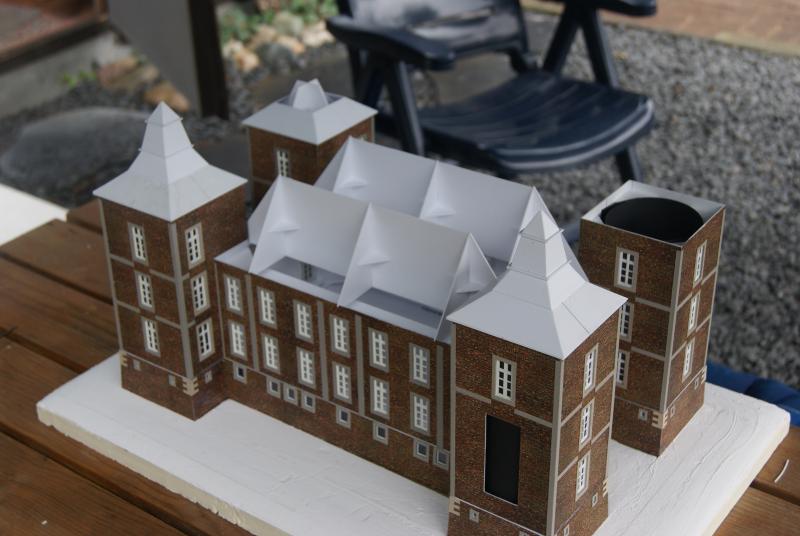

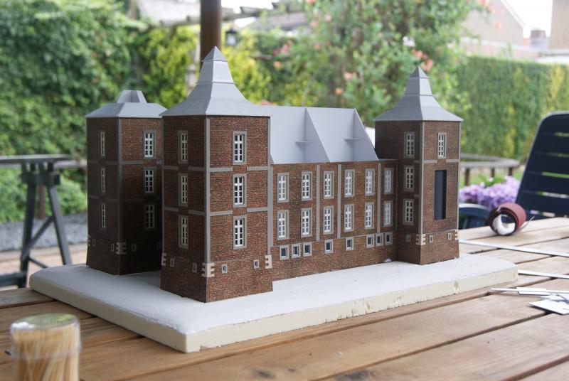

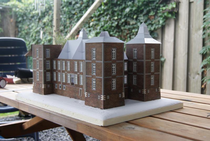

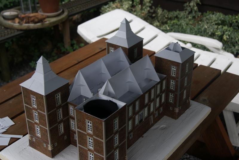

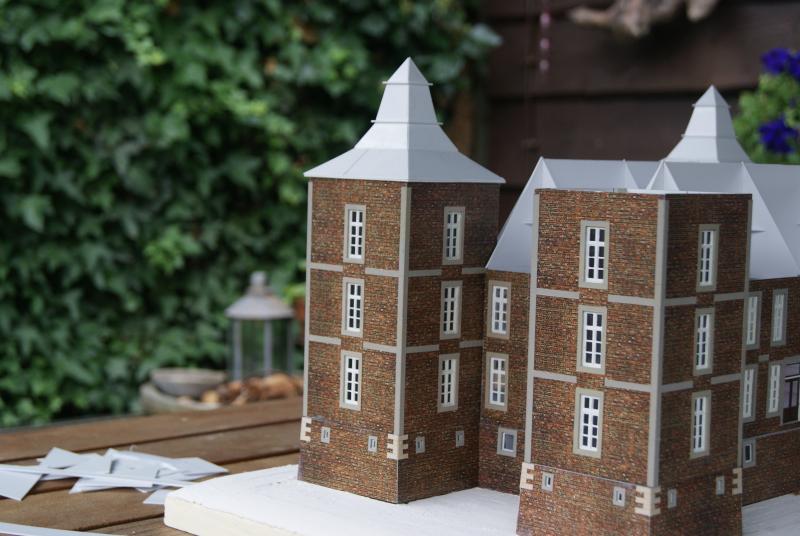

Zo effe een update-je van Kasteel Born. Alle raampjes zitten er inmiddels in. Ook de ondergrond heb ik gemaakt van hardschuim isolatie materiaal. Op de foto's moet het geheel nog 10mm in de grondplaat zakken. In de toren zit zwart papier om het doorkijken te verhinderen. Ook zijn inmiddels twee daken van de torens gereed. Maar het gehele dak wordt bekleed met uit papier gesneden leien. Het geheel wordt nog voorzien van de brug en de gracht. In een van de torens is een zwarte opening te zien. Hier wordt nog de aanbouw gemaakt van de kapel. Duidelijk is ook hoe groot nog iets wordt in schaal 1:87. Als je dit compleet in een modelbaan moet inplannen heb zeker al een ruimte nodig van 60x60 cm

Ziet er allemaal fraai uit!!!!
