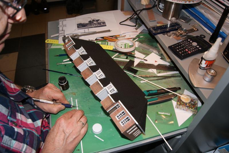

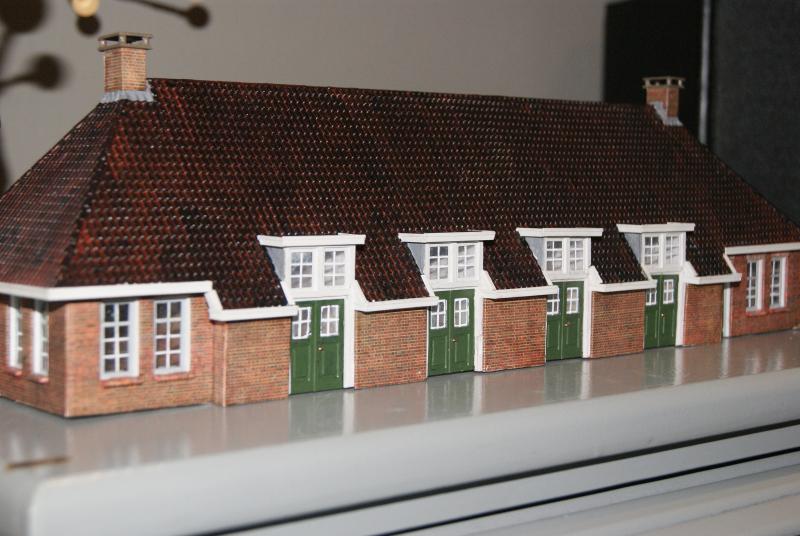

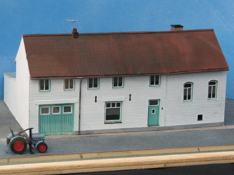

Dit is een van mijn eerste. Mijn ouderlijk huis.

Ook al prachtig! Wel leuk, ik ben nu met mijn eerste bouwwerk bezig, ook mijn ouderlijk huis
Ik merk wel dat je al bouwende tegen een hoop kleine dingen aanloopt waar je van tevoren bij het plannen niet over na denkt, maar het is wel erg leuk en leerzaam! Mocht je nieuwsgierig zijn, ik heb er hier een topic over:

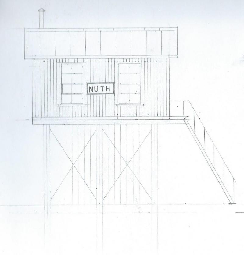

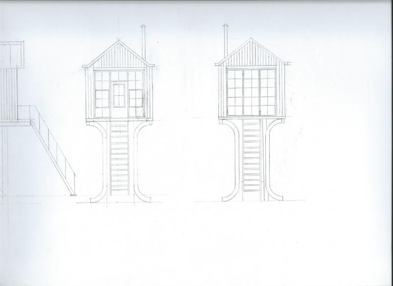

Van foto's en een tekening van het metalen frame van het seinhuis te Nuth heb ik zelf een tekening gemaakt van het complete seinhuis.

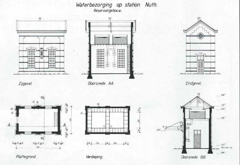

Van het watergebouw te Nuth heb ik een tekening gevonden in een oude Railhobby.

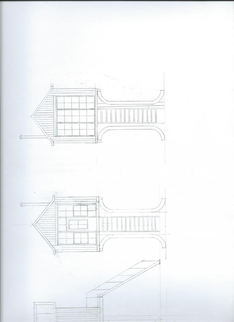

Heb de tekening maar even gedraaid, dat kijkt wat beter. Dit wordt natuurlijk het volgende model.

met jouw bouw kwaliteiten, kan het niet anders dan dat dit weer een model wordt om bij te watertanden.

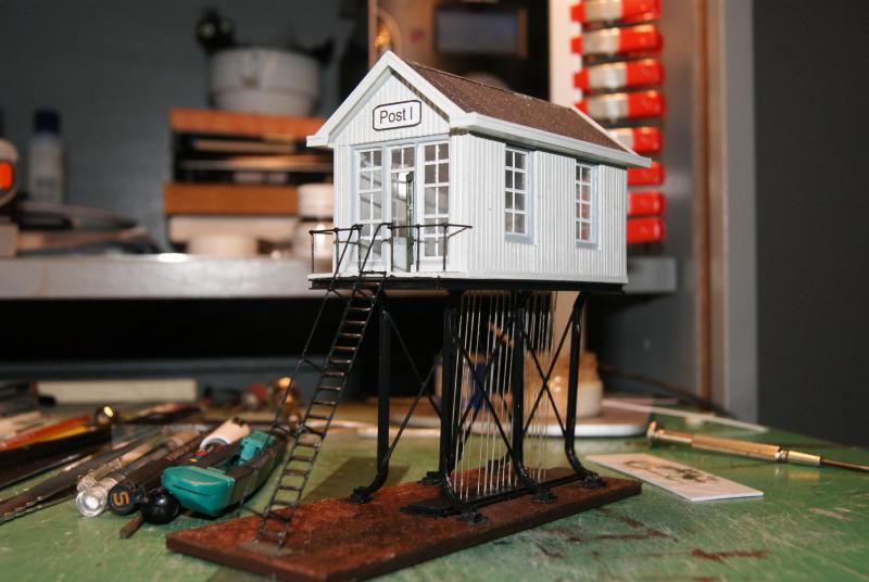

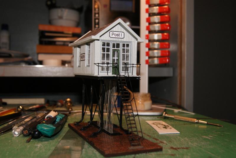

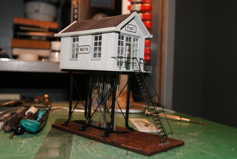

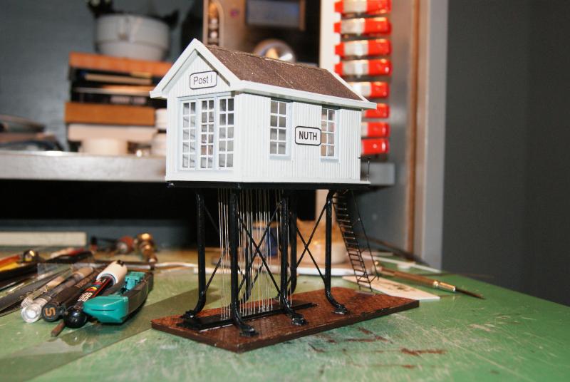

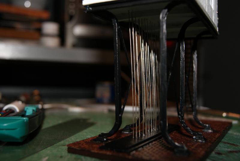

Zo, deze week eens wat gas gegeven. Resultaat ! Post 1 van Nuth. De metalen draag constructie heb ik gemaakt van 3mm U profielen en 1mm koperdraad. De bovenbouw is geheel van styreen, waar in ik de plankjes heb gekrast met een geslepen schroevendraaier. De dak bedekking is schuurpapier, en het kapje op de schoorsteen is een kopspijker.
Het interieur moet ik nog maken.
Het seinhuis van Nuth was afkomstig van Tilburg. Hier had het dienst gedaan als perron-seinhuis. Toen in 1934 de verkeersbrug in Nuth gebouwd werd verdween ook de gelijkvloerse kruising met het spoor. Het bedieningstoestel van het seinhuis werd toen verplaatst naar de nieuwe uitbouw aan het station. De gehele beveiliging werd toen aangepast aan de nieuwe situatie. Ook werd toen de mijnspoorweg doorgetrokken naar de Staatsmijn Maurits in Geleen en de nieuwe haven in Stein.
Deze week begin ik aan het water gebouwtje.
Gr. Bert.

Je blijft verrassen met je niveau.
Erg fraai allemaal.

Hallo Lambert,
Erg mooi gemaakt. Ik kende alleen zo'n perron seinpost in Nijmegen en Zutphen.
Die van Zutphen zag er eigenlijk meer als een noodvoorziening uit. Die van Nijmegen is volgens mij te vergelijken met die van Nuth.
Zelf heb ik eens een model uit karton gemaakt op basis van de foto van de post in Zutphen. Ik ben erg benieuwd naar het interieur wat je nog gaat maken.

Hallo Robert Jan.
Nou je moet je voorstellen dat het seinhuis in Nuth er gestaan heeft van van rond 1900 tot in de jaren dertig en toen was ik er nog niet. Het enige seinhuis wat ik me kan herinneren op een stalen constructie was Post 1 van Meerssen. In Maastricht heeft er ook een gestaan. het interieur moet ik nog even uitzoeken. Er is geen foto of tekening van. Dus moet ik zelf iets samenstellen.
