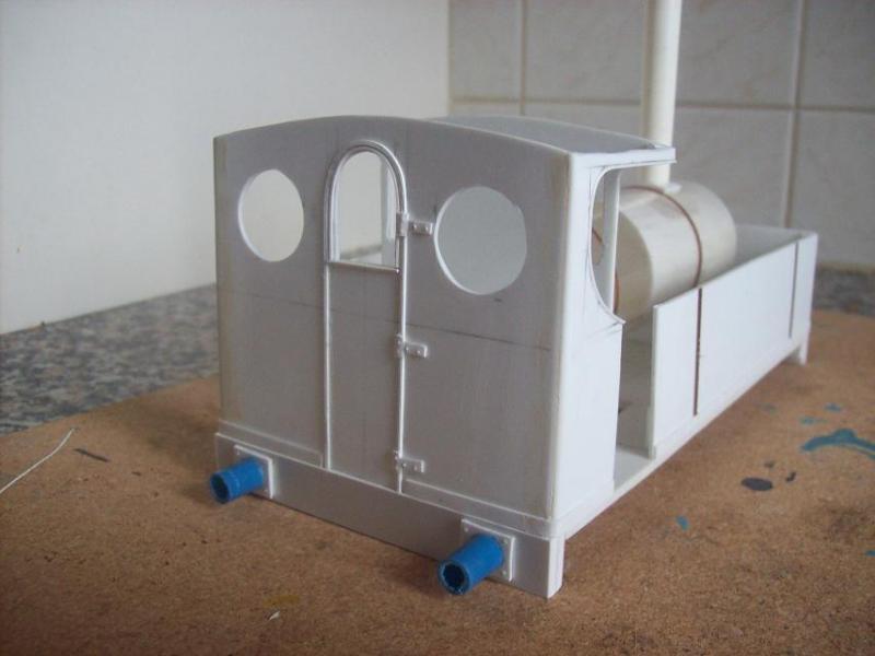

Staat de echte loc ook in zijn achteruit?
Inmiddels lukt het weer om plaatjes up te louden
Trappetjes gemonteerd

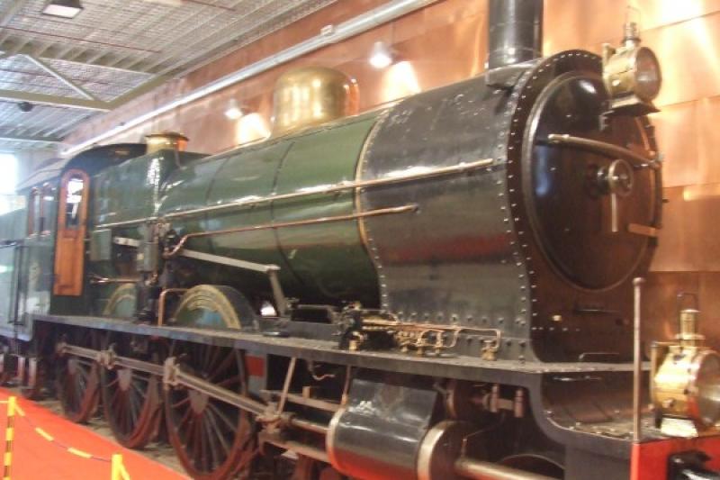

Als er iemand is die fotos heeft van de binnenkant van het machinisten-huis dan houd ik mij aanbevolen!! :D
Nope, ik denk dat het hier meer om een perspectief vertekening gaat  ;), wat nog wordt verergerd doordat de hefboom naar buiten staat (t.o.v. horizontaal) vanaf het draaipunt. Het lager van de tuimelhefboom (en aanhechtingspunt tuimelhefboom) zit ter breedte van de frameplaat. De andere kant van het ganghendel zit op de buitenkant van de vuurkist. Dit verschil in positie wordt opgevangen / opgelost door de scheefstand van de tuimelhefboom  Ik schat in dat de tuimelboom van het ganghendel gewoon rechtop staat.
Verder moet je het NSM niet al te veel vertrouwen om zaken met stoomloc's al te accuraat te presenteren.
En het "echie" hoort een stilstaande stoomloc altijd geparkeerd te worden met het ganghendel in het midden. Hooguit bij het verslepen (indien de loc niet op eigen kracht rijdt) dient het ganghendel in de rijrichting geplaatst te worden.
PS zie ander draadje: die volledig messing lampen is ook een NSM variant die in het wild niet voorkwam, net als de kolenuitloop van de 2100

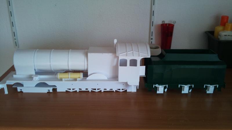

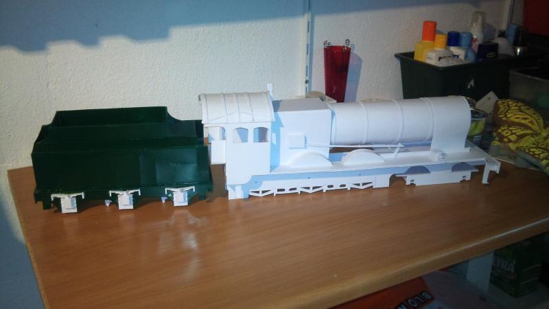

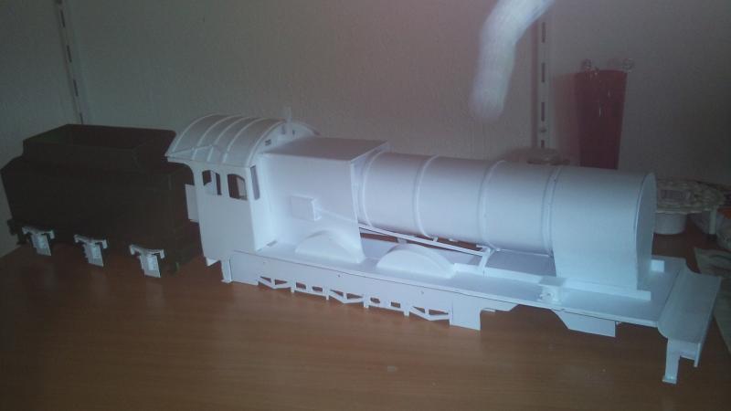

Inmiddels is de loc ook voorzien van de boogie, de remmen worden pas gemonteerd als de wielen aanwezig zijn.
Inmiddels heeft er een mede-hobbyist gemeld dat hij het wil proberen om de wielen met behulp van een CNC machine te maken, daarvoor hartelijk dank!
Aankomend weekend maar eens rond styreen materiaal aanschaffen voor het maken van de warmte-wisselaar en de pompen.

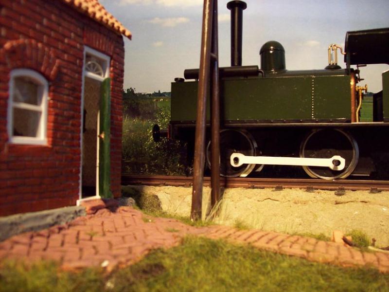

frontera3.2
  • Berichten: 79
Re: BNLS-Werkspoor - De bouw van een NS 3737 op schaal 1:22,5 (LGB)
« Reactie #41 Gepost op: 22 March 2011, 13:36:18 »
Hoi Bessel, bedankt voor je bruikbare tips, heb je soms ook een foto van de 6700 afgebouwd? hij zit er zo erg strak uit!
Het is wel de bedoeling dat mijn model gaat rijden maar voorlopig ben ik nog eerst met de afwerking bezig. De wielen worden door een cnc machine gemaakt en de wielbanden worden gedraaid.
De lengte inclusief tender is ongeveer 80 cm dus idd een aardig flinke machine.
Jp
« Laatst bewerkt op: 22 March 2011, 14:48:37 door Bob Rodenburg. Reden: Onnodige quote verwijderd »
  • Berichten: 5447
  • Team Mitropa - OHMB
« Reactie #42 Gepost op: 22 March 2011, 14:01:14 »
Ja hoor, ik moest wel even een diep archief in, maar bij deze:
Eerste proefrit om het drijfwerk te testen

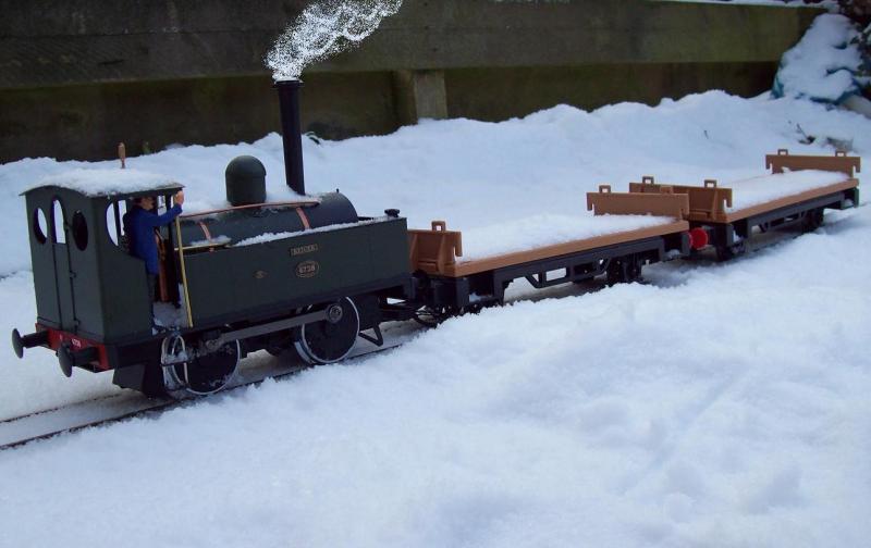

Later een winters ritje in de tuin...
Ik heb overigens (na het gronden met Alabastine spuitplamuur) eerst de hele loc matzwart gespoten en na het verder afbouwen met een kwast en rollertje het groen (Kleinspoor standgroen) aangebracht.

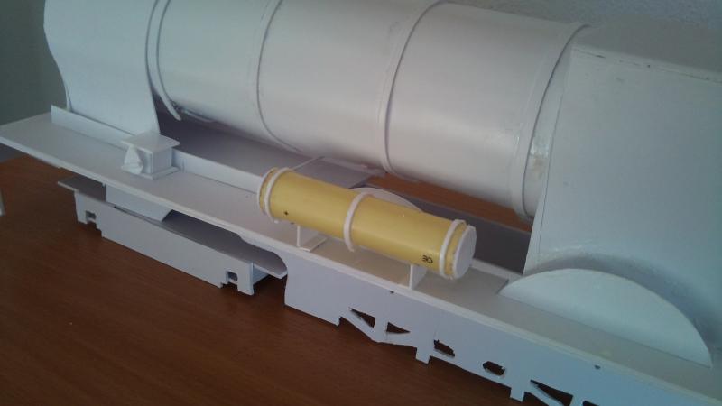

frontera3.2
  • Berichten: 79
« Reactie #44 Gepost op: 25 March 2011, 16:52:00 »
Vandaag was ik op zoek naar een stukje bruikbaar materiaal voor de warmte-wisselaar, een maat wat standaard rond 5 mm in HO is, en wat denk je? omgerekend naar schaal 1:22.5 kwam ik uit op rond 19 (+-) laat ik nu een stukje PVC buis hebben van precies rond 19mm.
Deze moest er aan geloven dat hij de rest van zijn leven omgaat als een zogenaamde warmte-wisselaar.
