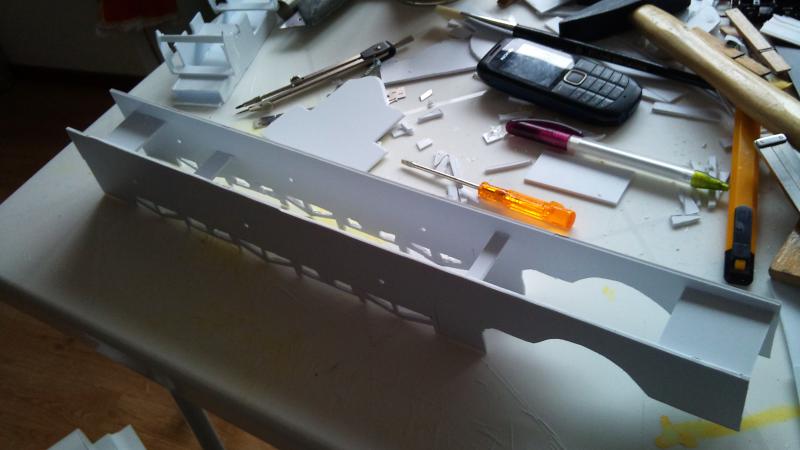

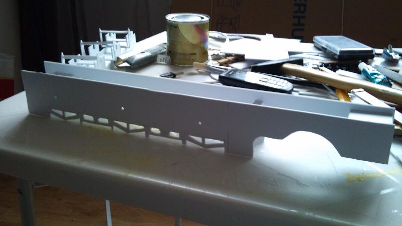

Na een paar uurtjes verder snijden is dit het voorlopig resultaat,
Het chassis moet nog even drogen en dan gaat hij even onder de lok om te zien of alles goed past.

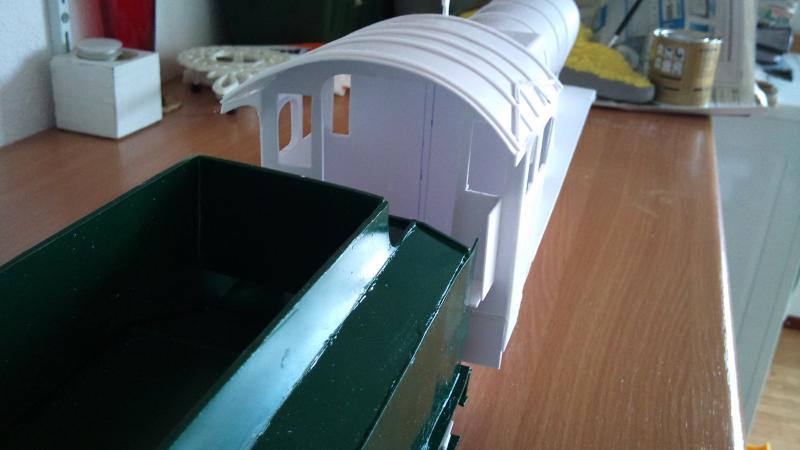

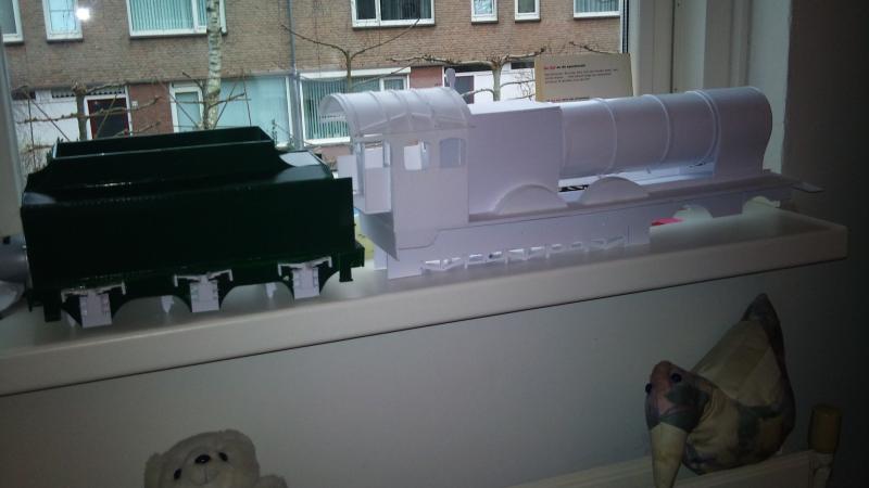

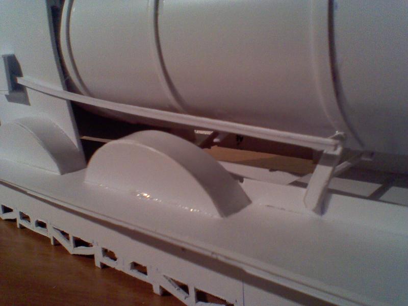

Zo, nu weer tijd voor een samenstelling van de lok en de tender, de ketel van de lok is nu voorzien van ketelbanden en het onderstel zit er onder, ook onder de tender .Als er morgen tijd over is dan word er gewerkt aan details over de hele lok en de tender.

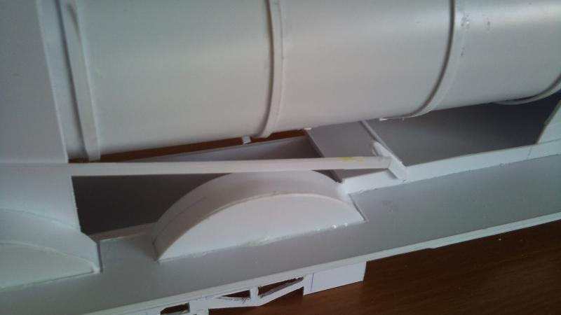

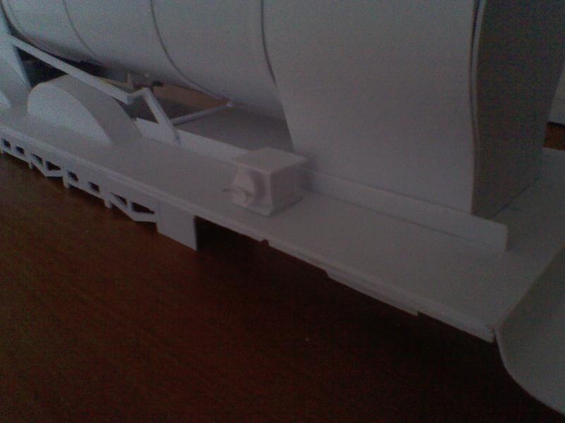

Vandaag nog even tijd gehad om verder te klussen aan de 3737, hierbij een paar fototjes. :)

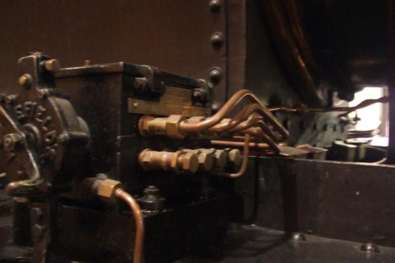

Vetpotjes!  oeps! oliepotjes bedoel ik

guest7823
Re: BNLS-Werkspoor - De bouw van een NS 3737 op schaal 1:22,5 (LGB)
« Reactie #23 Gepost op: 14 March 2011, 17:00:00 »
Vetpotjes!
nope  :-[, Wakefield smeerpers voor olie. Mogelijkerwijs staat je ganghandel in "volaan achteruit", maar dat zou ik even moeten nakijken
Maar verder, behalve dit soort triviale details, niets dan  (y)
frontera3.2
  • Berichten: 79
« Reactie #24 Gepost op: 14 March 2011, 17:18:15 »
hoi, dan zetten we de ganghandel gewoon toch even naar voren! En olie smeert ook, dan word het gewoon een oliepotje.
Morgen weer verder met herstellen en  bouwen, bedankt voor de tip en bedankt voor de reactie (y)
« Laatst bewerkt op: 14 March 2011, 17:21:28 door frontera3.2. Reden: herstel »

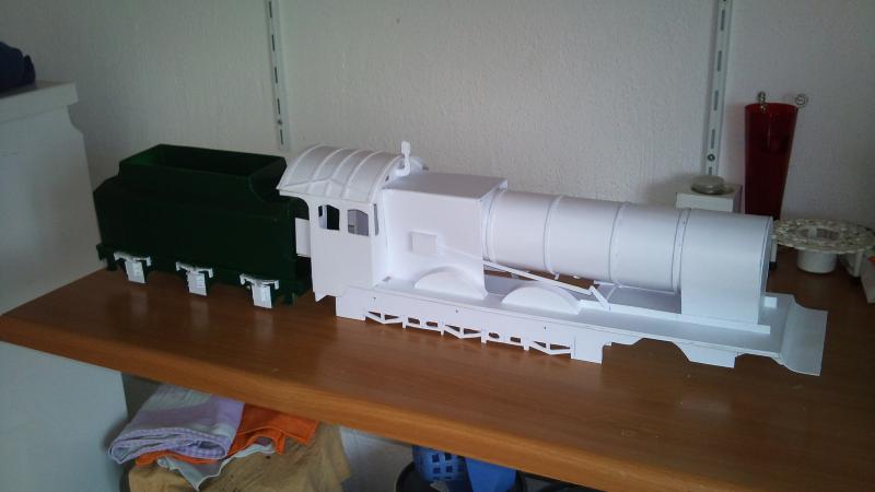

Zo moet het uiteindelijk gaan worden
guest7823
« Reactie #26 Gepost op: 14 March 2011, 17:51:06 »
Moet echt even goed gaan kijken om het zeker te weten, maar volgens mij is het (bij de meeste loc's) zo:
- tuimelboom recht omhoog: midden stand
- tuimelboom naar achteren: achteruit
- tuimelboom naar voren: vooruit
Veel modelen worden gemaakt met ganghandel in de middenstand. Dit is dus voor rijdende modelen niet echt optimaal. Loc's met tender: in principe het merendeel van de tijd ganghendel naar voren. Tenderloc's: zoek het maar uit  ;)

frontera3.2
  • Berichten: 79
« Reactie #28 Gepost op: 14 March 2011, 19:02:30 »
zo dan

Inderdaad, volle kracht vooruit!
Het was absoluut geen negatief bedoeld commentaar, het was meer dat ik het zonde zou vinden als je met dit niveau van detailering een vetpatroon i.p.v. een oliekan naast de pers zou zetten  ;)
