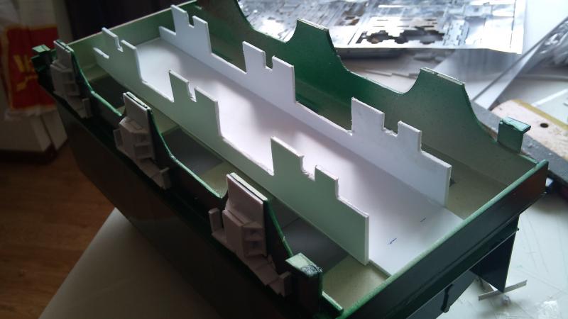

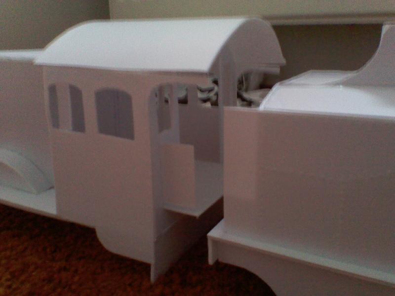

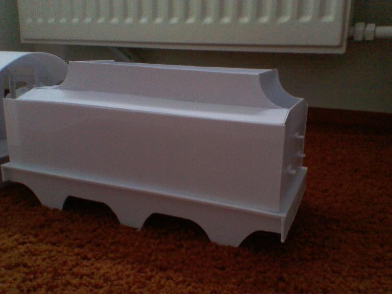

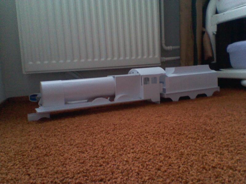

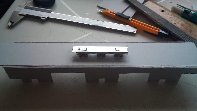

Hallo Allemaal,
Ik dacht bij mezelf, laat ik ook eens wat gaan bouwen en schrijven op de beneluspoor.net.
Ik ben een grote fan van oud nederlands materieel en wil zelf wat gaan bouwen voor schaal 1:22,5 de LGB schaal om later wat in de tuin met het spoor te gaan doen.
Ik sta open voor alle tips.
Ik ben al jaren fanatiek bezig met het inelkaar zetten van o.a. DJH en phliotrain pakketjes maar allemaal op schaal HO, toen wij gingen verhuizen kwam er een idee bij mij op om een tuinbaan te gaan maken, helaas is er weinig te krijgen op dit gebied aan NS materieel, ja voor een dure prijs is alles te krijgen maar dat word mij te gortig het moet wel een leuke hobby blijven.
Ik had een bouwpakketje van DJH van een NS 3700 serie en die ben ik gaan omrekenen voor schaal LGB, dus eerst naar alle officieele maten en daarna delen door 22,5, niet moelijk dus.
Ondertussen ben ik al aardig ver gekomen, er moet natuurlijk nog veel gebeuren en het is nog niet allemaal zo netjes, maar hey, het is mijn eerste keer op deze schaal en ook met styreen werken had ik nog nooit gedaan.
Het word idd smalspoor, maar goed het gaat om het idee.

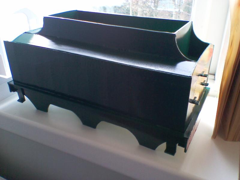

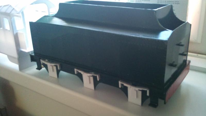

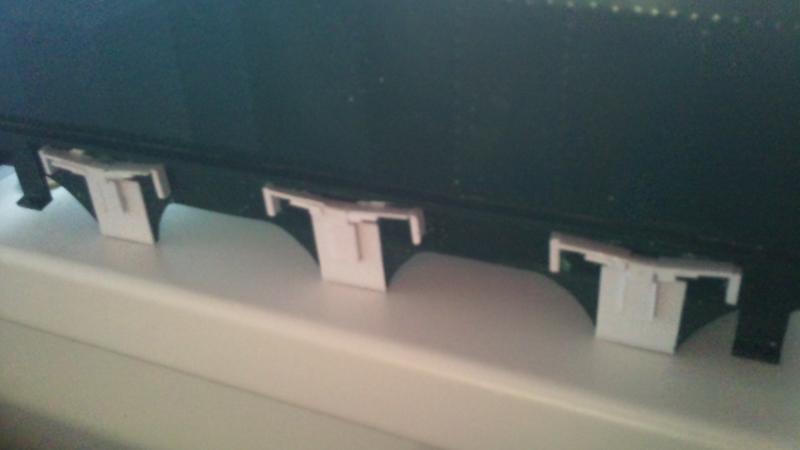

Hierna nog wat fotos, de tender is inmiddels groen geworden, vanmiddag ga ik beginnen aan de aspotten en daarna kan de tender in zijn geheel worden afgewekt.
Voor het maken van wielen zoek ik een mede-hobby-genoot die goed kan omgaan en in het bezit is van een CNC bank, want helaas die heb ik niet en ik wil het toch wel zo origineel mogelijk na bouwen, m.u.v. smalspoor dan.
Ook zou ik dezelfde lok willen gaan bouwen voor mede hobby genoten die dit ook willen hebben in de tuin.
De stoomfluit is hier nog van styreen, uiteraard word deze later van messing of van koper gemaakt, het ging nu alleen maar even om een compleet beeld te krijgen
Het is allemaal werk met de stanleymes en geen andere machines, dus pure handwerk
Laatst bewerkt op: 11 March 2011, 21:02:43 door frontera3.2. Reden: taal

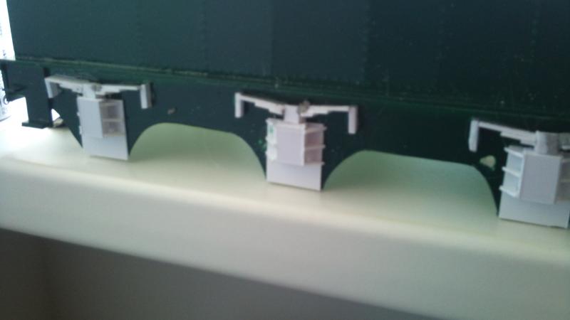

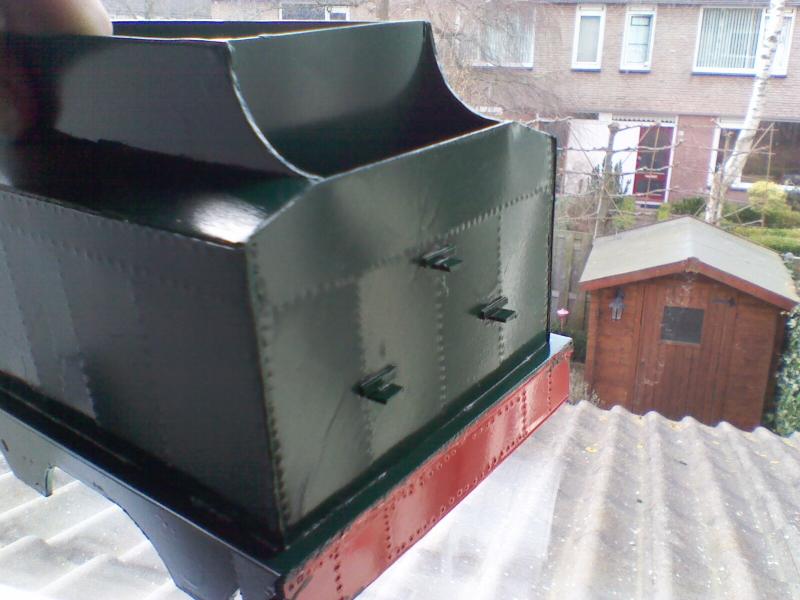

Nu ben ik bezig met de aspotten, groter dan HO maar nog wel een gepriegel, maar ja dat hoort er bij.
Jan Pieter
Laatst bewerkt op: 12 March 2011, 13:07:01 door frontera3.2

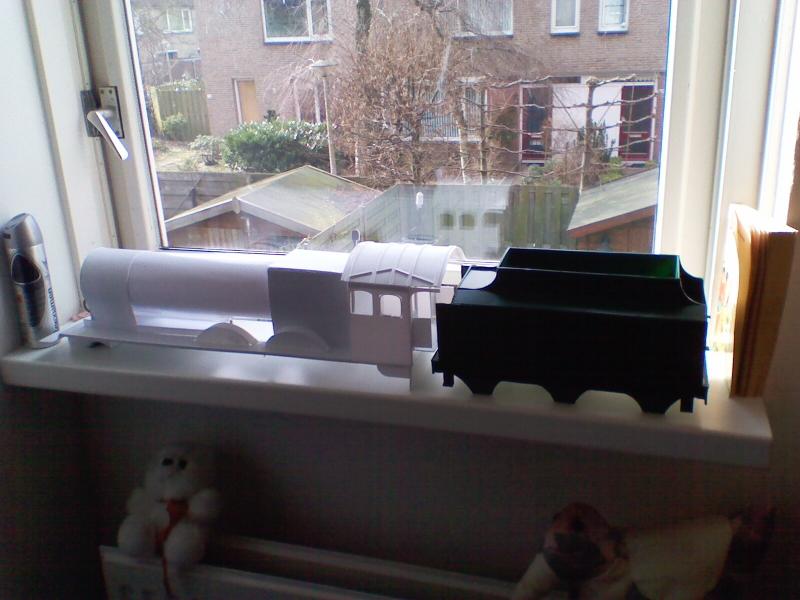

Na een middagje stoeien is er al een resultaat zichtbaar, nog niet helemaal af maar morgen weer een dag :
Laatst bewerkt op: 11 March 2011, 21:00:37 door frontera3.2

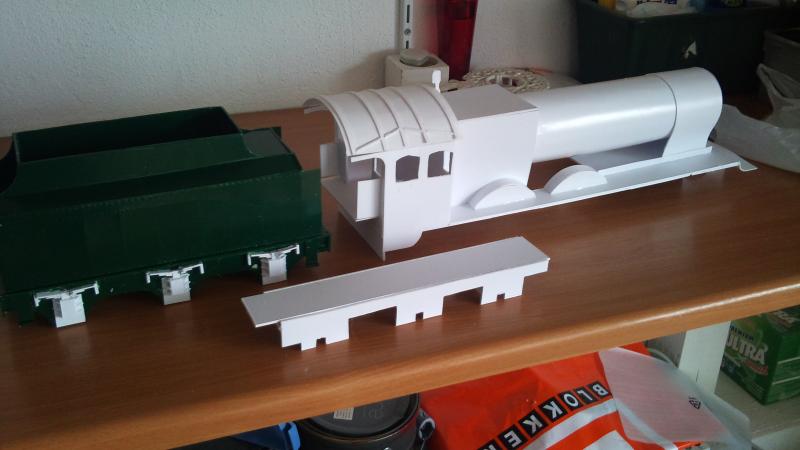

En vandaag, zaterdag ochtend, alweer een stukje verder.
Zometeen begin ik aan het chassis waain uiteindelijk ooit de wielen moeten komen zitten, maar eerst nog een hoop snijwerk.

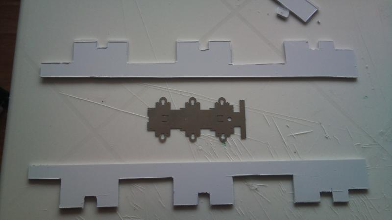

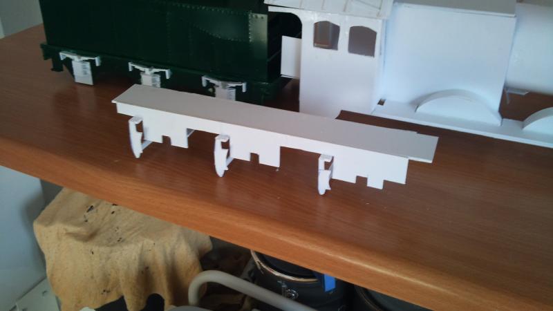

Nu is het onderstel in zover klaar dat er wielen onder kunnen komen, morgen aan de remmen werken, en ja, ik hoop nog steeds dat iemand op dit forum mij kan helpen met het maken van de wielen
In bijgaande fotos kun je zien wat het verschil is tussen de onderstel van een DJH 1:87 en deze grote tender 1:22,5
Even kijken of de boel goed past!

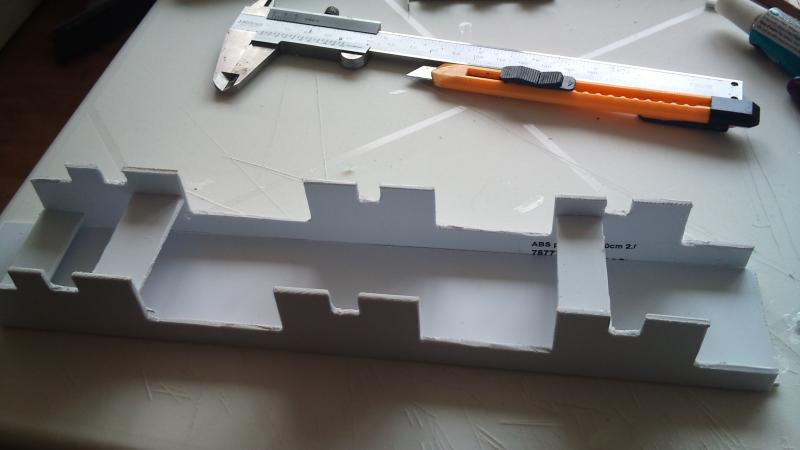

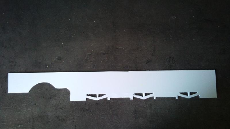

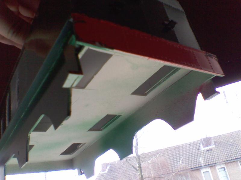

Naar aanleiding van verveling ben ik toch vandaag nog bezig geweest met het remwerk.
Het chassis is aangepast om op 46 wielbreedte te gaan rijden (smalspoor)

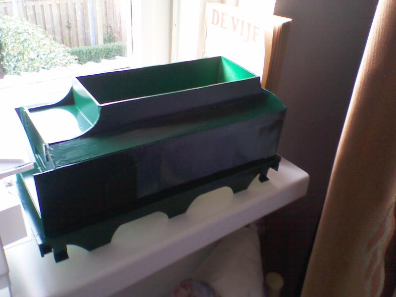

Na een paar uurtjes flink gesneden te hebben komt er aardig vorm in 1 kant van het chassis, nu nog een klein vijltje erlangs halen om de boel wat strakker te doen lijken, daarna de 2de kant.
Inmiddels zijn er ook ketelbanden op de lok zelf aangebracht, hoe dat er uit ziet? Dat zien we vanavond als de lok op het chassis word gezet en er een nieuwe foto van de samenstelling word gemaakt.
