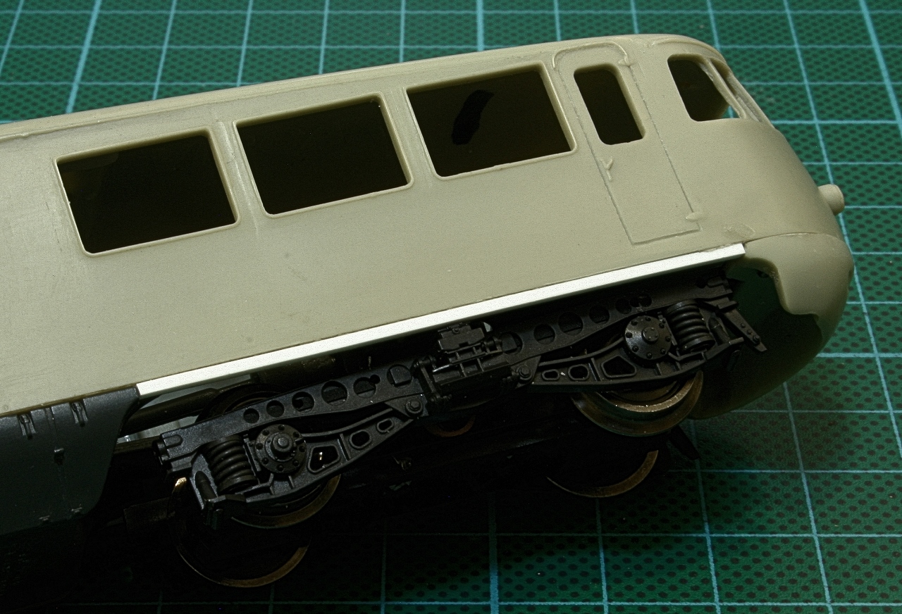

(zeer) binnenkort weer updates hier.
Heb gisteren 'even' de vulstrippen voor de schorten onder de midden-deuren pasgemaakt, ingelijmd en pas gefreesd/gevijld. En ook het interieur passend gefreesd op de DE-2 motor-opstelling.
Vanavond wel wat foto's ;)
Grtzz,
Karst

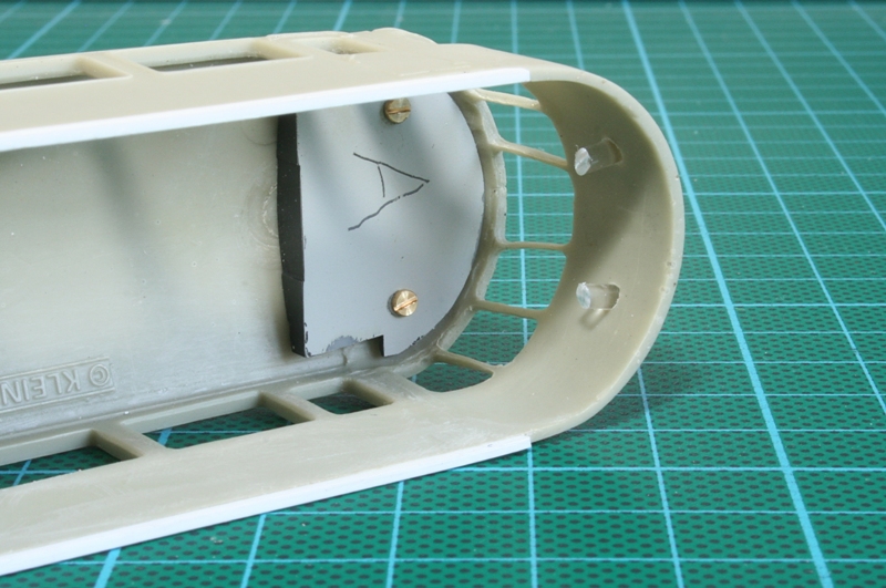

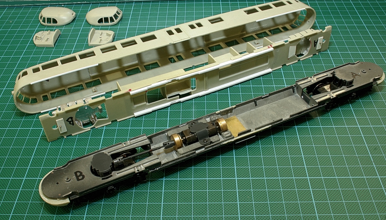

Zo,
Update :)
Er is toch nog meer te doen dan alleen spuiten ;)

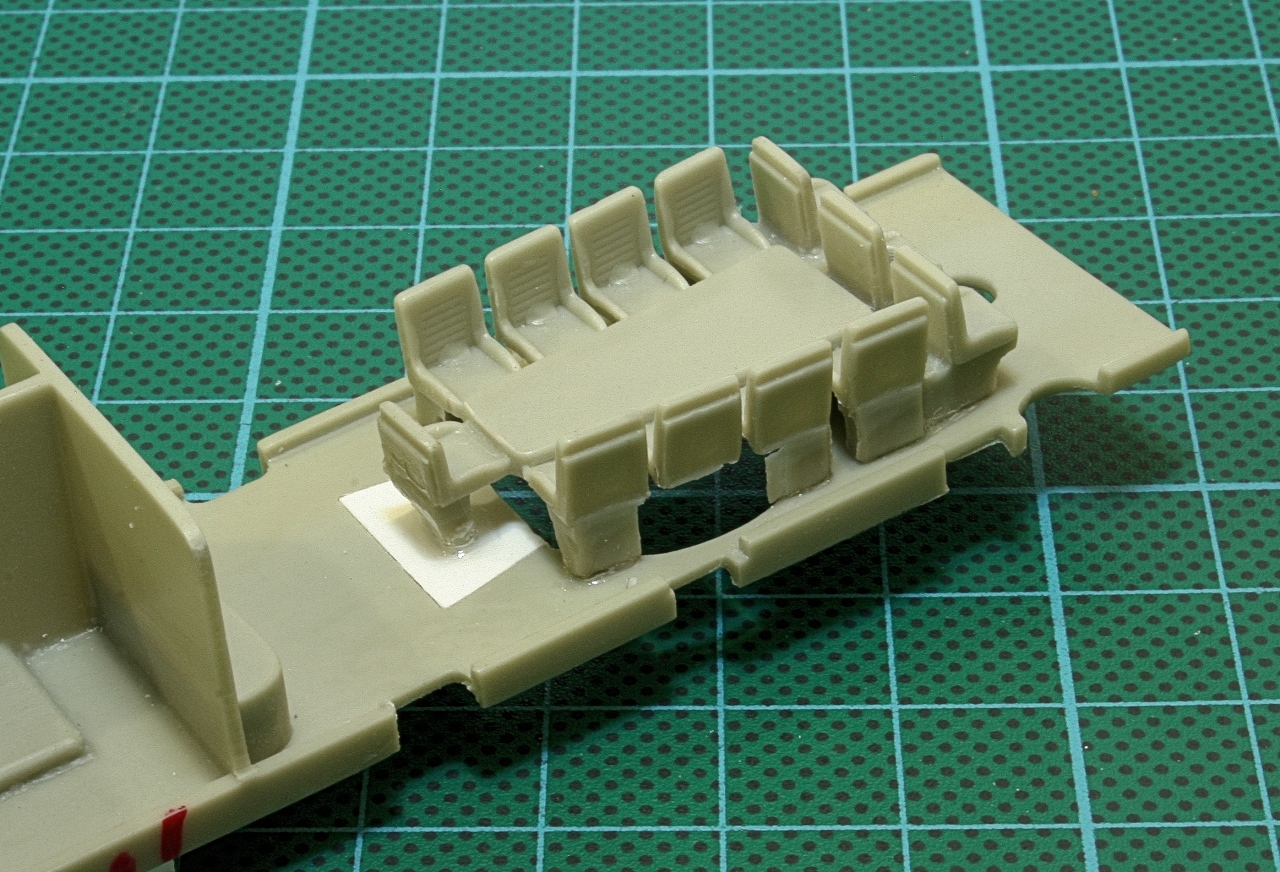

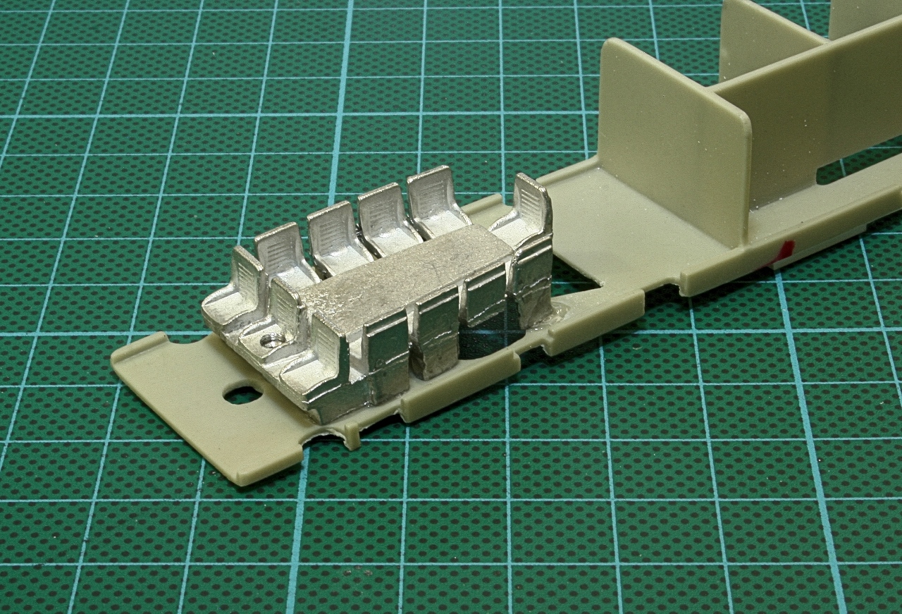

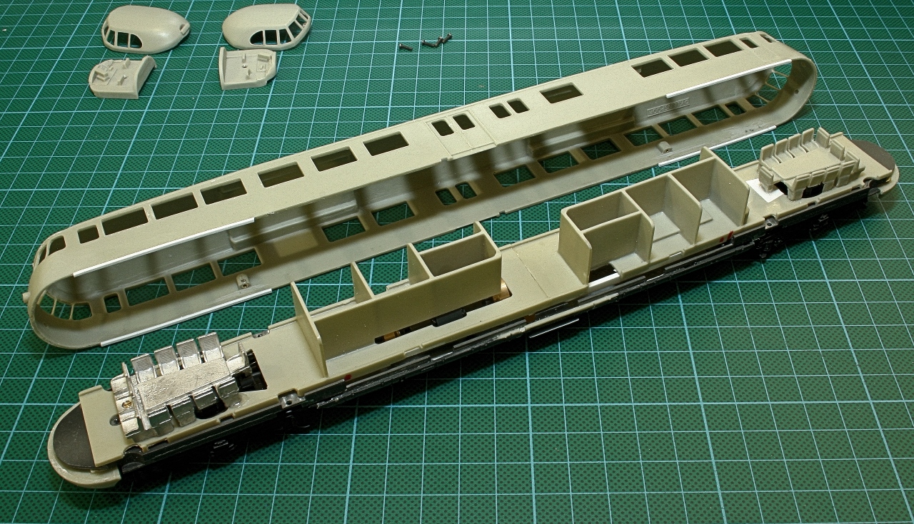

... interieur zit nu met twee M1.2 vast !
... motor er weer in, Interieur op de juiste plaatsen uitgknaagd en opgevuld, zodat het enigzins een stevig geheel wordt.
... witmetalen tafel boven het aangedreven draaistel. Aan de onderkant is de uitsparing voor het draaistelkopje uitgefreesd.
... resin idem dito aan de andere kant.
... de schortjes heb ik uit 1x1mm styreenstaf gemaakt. En zitten aan de kap vast.
Grtzz,
Karst

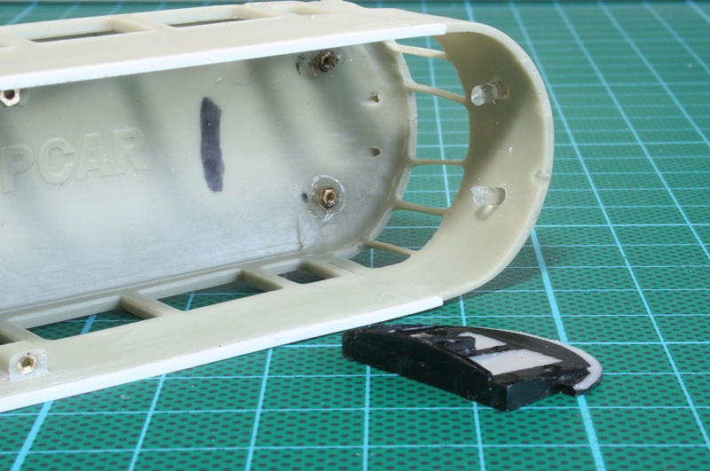

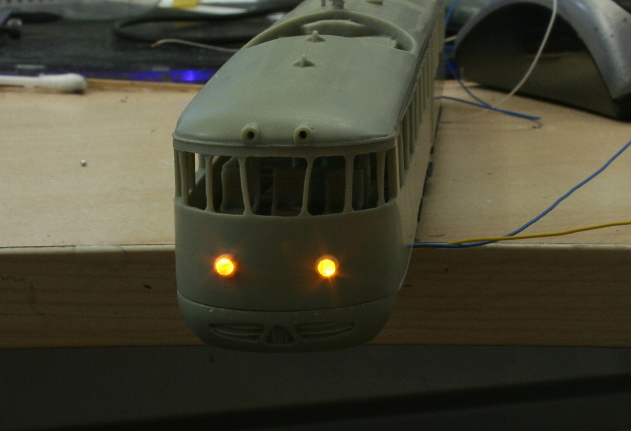

... kapjes gemaakt voor de sluitseinen. Er komt geen Att print in de kap... ;) Kapjes komen van de DE-2 en zijn op maat gevijld/gefreesd. M1.2 moertjes in het dak gelijmd om...
... het kapje netjes demontabel te houden.

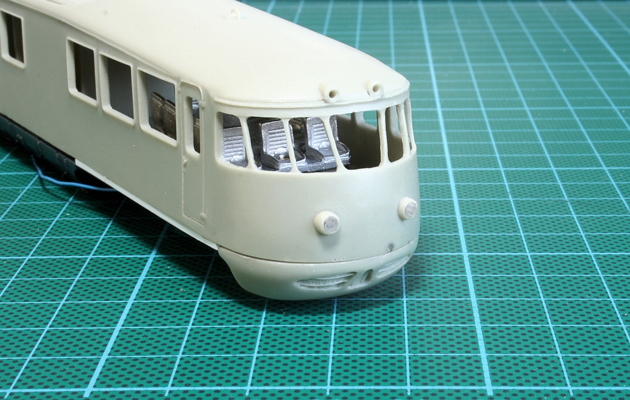

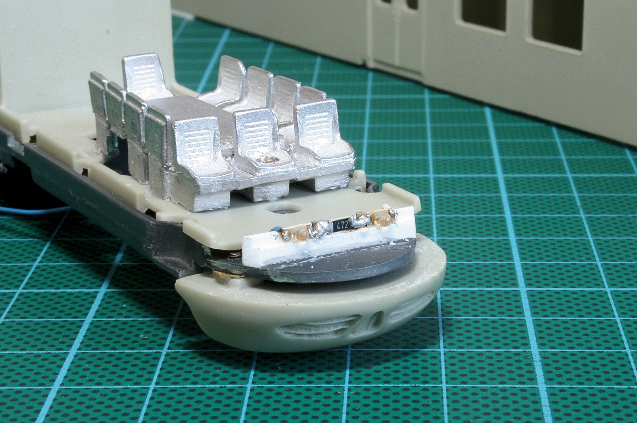

... frontseinleds op het frame gelijmd. geen losse dradenboel dus :) En de licht geleiders op maat gemaakt, zodat...
... de frontseinen netjes uitkomen.
... ook in het donker en met brandende seinen ! (y)
Grtzz,
Karst

Fraai gedaan, Karst!  (y)
Coen Burki
  • Berichten: 758
Re: BNLS-Werkspoor - NS 20 Kameel van Kleinspoor (en Artitec)
« Reactie #201 Gepost op: 13 April 2015, 17:23:02 »
Zo los je het probleem van de dikke witte stroomkabel vanaf DE1 printplaat naar de voorseinen op.
Mooie oplossing Karst.
