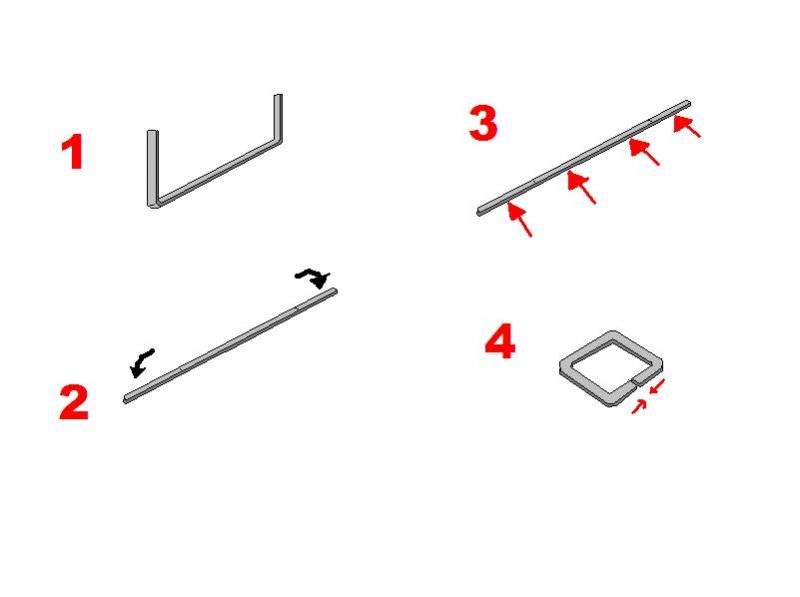

Ik heb na afgelopen zaterdag de locjes bekeken te hebben een andere manier bedacht: Neem een koperkleurig nietje, plat vouwen, dan dwars op de breedte in een vierkantje vouwen et voilá, een fraai plat raamlijstje. Ik denk dat, behalve met een ets, je hem niet snel strakker krijgt dan zo.. even een plaatje hoe ik het bedoel:
Voordat ik hem strak had, heb ik er al een aardige doos nietjes doorheen gejaagd: inmiddels heb ik er al een stapeltje, kejjevanmekrijge als je wil.
Laatst bewerkt op: 23 April 2012, 11:59:39 door Besselspoor

@ Bessel Ja graag
Heb je ze ook voor de achterzijde , en welke maat heb jij aangehouden?
