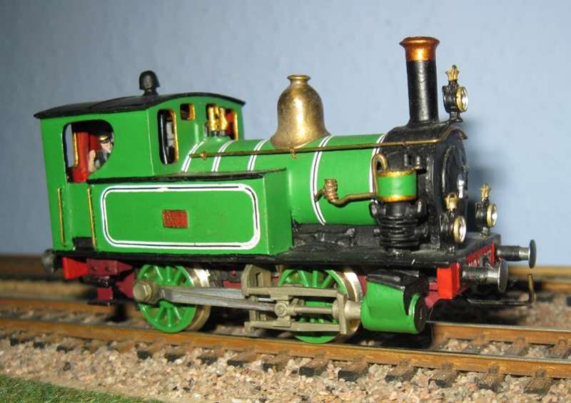

Dit kwam ik nog tegen:
HansZ Heeft van een fleischmann Anna de MBS/SS 657 "Kikker" gemaakt. Of deze echt op schaal is weet ik niet, vind hem in ieder geval redelijk kloppen.
Maar de loc op de foto's van roadster36 lijkt mij iet wat meer op schaal.
Rutger

Hij is leuk, Anna blijft een populaire basis; maar als 'Roadster' hem net zo netjes schildert, klopt zijn creatie toch wat beetjes meer...

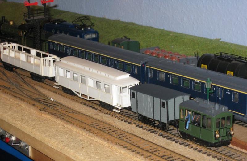

Hij heeft ook leuke tramrijtuigen gemaakt
https://images.beneluxspoor.net/bnls/complete_tram.jpg

@ Rutger de mijne is exact op schaal alleen mijn ketel zit 3mm te hoog , komt door de motor maar oplossing is al bedacht (y)
De wielbassis van de anna is alleen goed voor de 6800.
Eh, 6900 dacht ik - is die van de 6800 niet heul veul korterder?

Voor mijn 8100en heb ik het frame van de anna's bij een metaalbedrijf iets laten uitfrezen zodat de motor iets kon zakken en achterover kon kantelen zodat deze presies in de op schaal zijnde kap paste (kosten voor 3 frames ongeveer 15 euro dacht ik)
Ik ben benieuwd hoe de loks er dan uitzien! Wat gebruikelijker is bij Anna's is de motor overdwars plaatsen door het frame uit te zagen. Of zoals Gert, het hele blok eraf te zagen en lood te gieten in een vorm. Maar wellicht dat door de motor schuin te plaatsen deze meer uit het gezicht gemonteerd kan worden.
