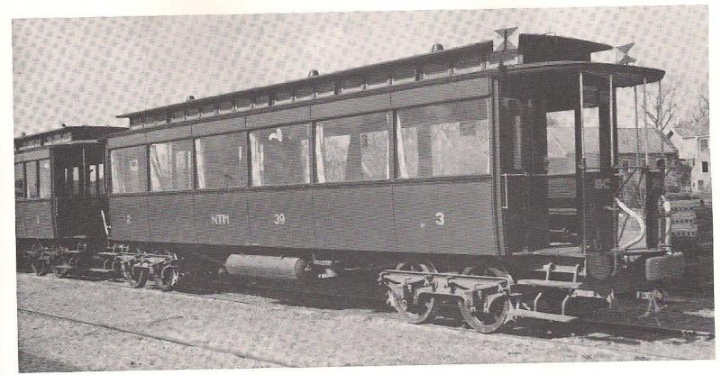

Weet iemand of deze rijtuigen buffers hadden en zoja wat voor type
gr jan
Berichten: 5627
Team Mitropa - OHMB
Re:OHMB Station EDE 1925
Reactie #50 Gepost op:
06 March 2011, 12:04:55 »
Wat ik uit de tekeningen opmaak is dat er een middelbuffer is zoals op de aangepaste tramloc's ook te zien is. Ik ben ook op zoek naar meer plaatjes: overigens zal ik in lijn met de OHMB ideeen Kadee koppelingen gaan gebruiken voor de verbinding..

Ik heb een scan van een vergelijkbaar rijtuig als in Schoonhoven reed, daar is goed het stoot& trekwerk te zien, evenals de draaistellen.
Verder zie je de chassisbalk achter het trapje doorlopen, dan weten we dat ook weer
Bron: Rijtuigen van de NL stoomtramwegen door A.Dijkers

Deze rijtuigen hadden zoals de meeste tram rijtuigen de bekende middenbuffer met daar onder de koppeling, beter bekend als Vicinaux koppeling.
Als je goede foto's van het 1 op 1 wilt hoor ik het wel, ik heb foto's zat.

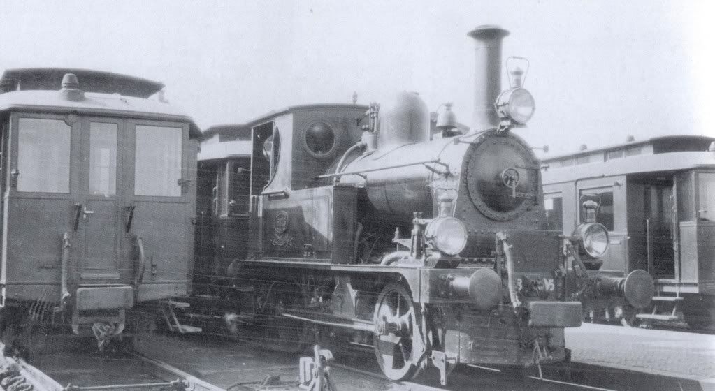

Dag Jan,
De tram rijtuigen en postwagen, die in Wageningen reden hadden alleen een midden buffer (Vicinaux koppeling). Ook de Merryweathers hadden deze koppeling, de latere generatie stoomlocomotieven hadden "normale"buffers en een middenbuffer.
Nu we het toch hebben over de Merryweathers, heeft iemand tekeningen hiervan?

Dag Jan,
Hier nog een verdwaalde foto, ik denk uit een boek?
tis wel in Wageningen. En dank voor de link
Met vriendelijke groet, Hans.
