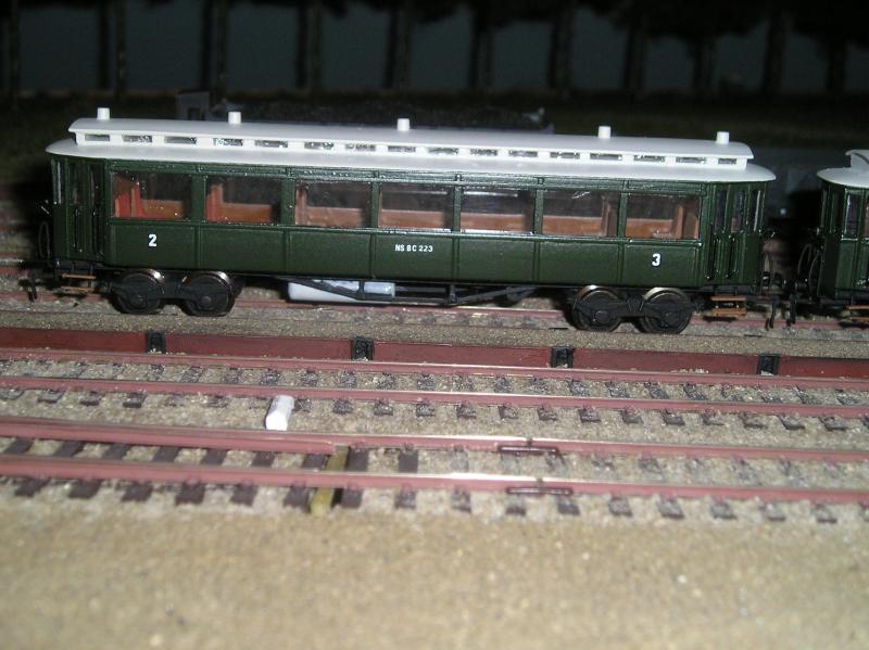

Die kleine knik in de wand , die heeft het bemo rijtuigje ook al een beetje.
dwz hij loopt van onder schuin weg
spijltjes er bijna in foto komt zo
Gr Jan

Floris,
de wand is maar 11.5 mm en de raamspijlen heel dun.
ik ben bang dat hij dan op de spijlen gaat knikken.
mischien een frees er over heen?
nou slechte foto , je ziet het bijna niet maar geloof me het is perfekt ;D

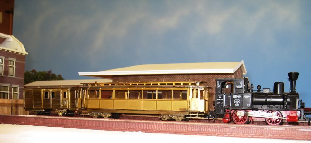

Wat dachten jullie van deze...
Kan zo gecopieerd en van styreen gemaakt worden.
Met vriendelijke groet, Hans.
https://wp.duizendpoot.de

Hans,
Das vast die rommel van etchmodels he ;D
Hebben Bessel , Gert, Ewout en ik al uitgebreid besproken toen jij onder een palmboom zat.
heb deze foto al 100x vergroot bestudeerd (y)hij staat nl ook in jou topic.
wat mij opvalt is dat de chassisbalk niet doorloopt bij de treden.
op alle tekeningen die ik heb heeft tie dat wel.
maar ik wil hem graag een keer vast houden.
maar ik kom er wel  :P
gr jan
