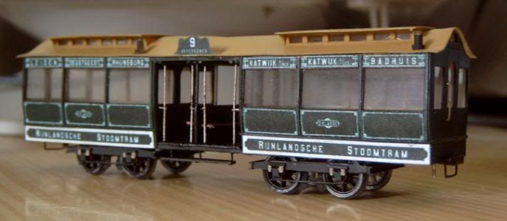

Dat rijtuig ziet er goed uit.

Hallo Jan,
Prachtig wagentje. Verf je er straks ook Jugendstil op? Dun kwastje met 2 haren gebruiken (good luck). Of hadden deze rijtuigen dat niet.

Volgens mij hebben deze rijtuigen niet met Jugendstil rond gereden.
heb ik ff mazzel
en bij ohmb is de klok stil gezet in 1925
en waren ze zeker al groen met ns nr
gr jan

tis best te doen hoor, zo'n merryweather met biesjes... gewoon heel veel kleuren donkergroen maken in paint, zaak uitprinten, kijken of er eentje goed oogt en past bij bestaande verf die je nog hebt liggen, hebbie dat eenmaal gevonden dan spuit je je locje donkergroen en teken je in paint alle panelen met biezen en evt opschriften, je print de hele zaak, zet de papieren eerst een keer in de lak (kan er minder rotzooi in komen, minder kans op vlekken), uitknippen, plakken en weer een keer de hele zaak in de lak zetten.
Bij de rijtuigjes idem... waren trouwens wel krengen om te bouwen.

prachtig Floris
ik ben niet zo goed met paint
en decals printen gewoon op een normale kleurenprinter?

Moet willen op de manier die Floor beschrijft, dan wel wit Decal papier. Of... Stig of mij wat steekpenningen geven om echte witte decals te printen...
Grtzz,
Karst
P.S. @Floris: Zeer netjes mag ik wel zeggen als dat gewoon papier is

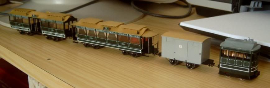

jup... decalfolie enzo is veel te geavanceerd. Het hele spul printklaar maken is wel een flinke klus trouwens, elk paneeltje tussen de strippen op de wand moet je behoorlijk precies op het gebouwde modelletje opmeten, print het 3 tiende te groot en je moet net de bies eraf knippen op de zaak tusen de strippen te laten passen. Ach, t was wel de moeite vond ik.
T locje liep zowaar nog best redelijk, ik had een onderstelletje aan elkaar geknoeid met wieltjes, een paar tandwielen en de motor van een N-anna, 1 as aandrijven, andere compenseren, paar koppelstangetjes erop, beetje afstel-eikelen en hop, daar ging ie. Verder is het ding nog best zwaar, de watertank bovenop zit vol lood, onder het dak zit lood tot aan de raamopeningen en onder de raamopeningen is ie gewoon dicht (hij heeft dus maar een halve ketel op een plaat plastic) en daaronder zit dus de aandrijving, op zn plek geklemd met meer stukken lood. Nog een belangrijk punt bij zo'n locje als je t van styreen maakt: zorg dat het dak via een paar stevige stukken metaaldraad ofzo aan de onderkant zit, want die dunne spijltjes kunnen natuurlijk niets hebben. Bij dun messing zal het niet veel beter zijn trouwens...
Op volle snelheid is het echt een soort heel boos revell-verfpotje dat over de baan raast, voor testritjes moest ik m voor een wissel altijd even vol opentrekken vanwege plastic puntstukken langer dan de radstand van het locje, wat dan nog met enig beleid moest gebeuren want het motortje wilde wel en door al het lood bovenin en het ongeveer vierkante onderstel kon je m een koprol laten maken, zeker voordat de schortplaten onderaan erop zaten. Ik heb het hele spul destijds gebouwd voor een maat van me dus ik heb t niet bij de hand, maar ik zal es zien of ik er nog ergens wat bouwplaatjes van heb....

ff de berg oude meuck doorploegd en er kwam een plaatje van de onderkant van de loc boven water...
en geloof t of niet, dit werkt dus.
