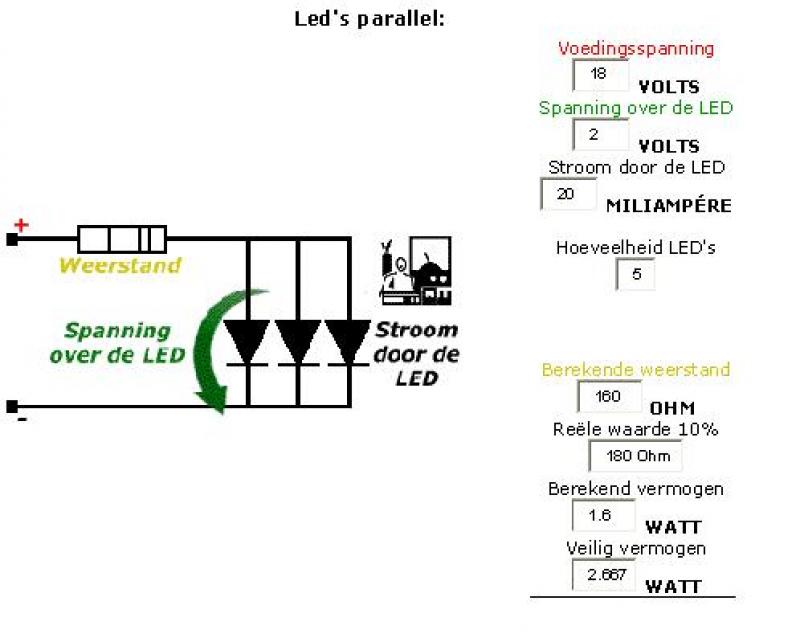

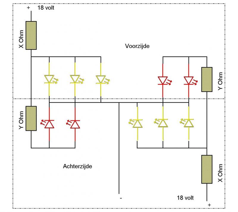

Dezen zou ik parallel aan willen sluiten volgens het onderstaande schema (fig. 1).
Ik heb voor deze manier gekozen omdat ik dan slechts 4 weerstandjes onder de al niet te ruime kap hoef te bergen.
Fig. 1
De + en –zullen dan worden aangesloten op de huidige + en – van de kooldraadlampjes.
Nu moeten daar natuurlijk weerstanden voor berekend worden, daarvoor heb ik de site van Radio Elco gevonden waar je dit heel mooi kan uitrekenen.
In mijn geval zouden er dus 5 ledjes parallel aangesloten worden, dit resulteert in een weerstand van 160 Ohm voor weerstand X (zie fig. 2), om de sluitseinen wat minder fel te laten branden dan de frontlichten zal weerstand Y er bij tussen moeten (info zeelandnet).

Tot zover is het voor mij (iemand die nog niet eerder met deze materie bezig is geweest) redelijk duidelijk.
Maar bij het zoeken naar de juiste weestand zie ik de bomen in het bos niet meer staan, en reizen mij de volgende vragen.
  • Klopt de berekening van weerstand X wel? Als ik andere topics lees worden er veel zwaardere weerstanden gebruikt
  • Is weerstand Y wel echt nodig
  • Hoeveel Ohm zou weerstand Y moeten zijn
  • Hoeveel Watt moet deze weerstanden zijn?
  • Welke tolerantie mogen dezen hebben?
  • Welk type is voor dit doel het meest geschikt?
  • Is de lichtopbrengst van deze ledjes wel voldoende
Wie, oh wie kan mij verder helpen.

Eerst maar even de een opmerking plaatsen, het parallel zetten van LED's is niet aan te raden. De uitleg is misschien wat technisch maar het heeft te maken met dat LEDjes stroomgestuurd zijn, om het toe te passen minder interessant om te weten. Beter is de LEDjes in serie te zetten, je hebt dan nog steeds maar één weerstand per groep LEDjes nodig. Je zou zelfs de witte van de voorkant met de rode van de achterkant in serie kunnen zetten, heb je maar twee weerstanden nodig. Grote nadeel, je kunt die spelen met de weerstandwaarde om de lichtsterkte van de front en sluitverlichten apart aan te passen.
Daarnaast moeten de LEDjes precies omgedraaid zitten als je ze aan een decoder gaat doen. Op een decoder is de gezamelijke draad namelijk + en niet -.
Ik kan je niet vertellen of de gekozen LEDjes voldoen, wel kan ik wat vertellen over de weerstanden. :D Het vermogen van de weerstand maakt in dit geval niet uit, de normale 1/4 watt weerstand is voldoende. Ook de tolerantie en het type maken niet uit. De berekende weerstand is een indicatie, als de berekende weerstand niet voor handen is neem dan de dichts bijzijnde waarde. Wel reken ik vaak met 20 volt om wat marge te hebben.

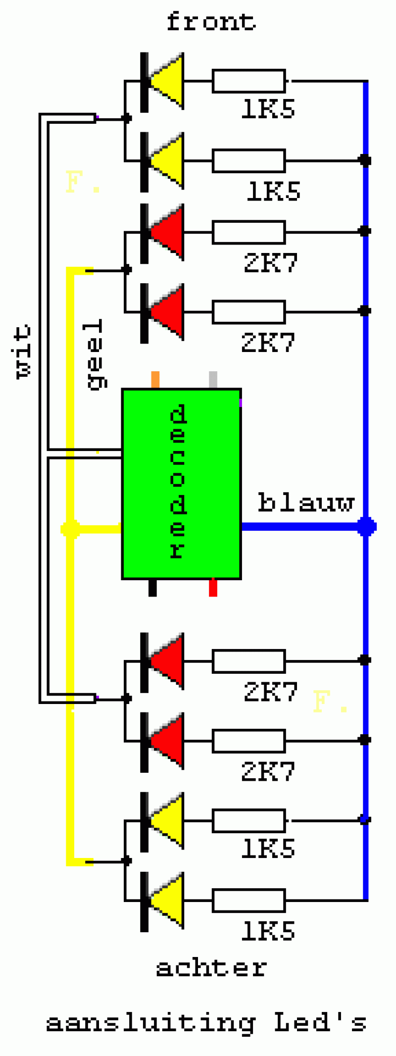

Het aansluitschema wat ik nu zal gaan toepassen is deze, alleen dan 3x wit i.p.v.2x (met dank aan Fred en zijn geweldige site)
De ledjes die ik dan zal gaan gebruiken zijn:
  • Voorzijde, SMD LED 1206 120° 560mcd Warm Wit (3 volt 20mA)
  • Achterzijde, SMD LED 1206 120° 160mcd Rood (2 volt 20mA)
De weerstanden zullen dan SMD 1206 weerstanden worden welken toch wel bijzonder klein zijn.
  • Weerstand voor warm/wit,  20volt – 3 volt =17volt / 0,02A = 850 Ohm
  • Weerstand voor rood,  20volt – 2 volt =18volt / 0,02A = 900 Ohm
Om dezen nog wat te temperen zou ik voor beiden weerstanden van 1KOhm kunnen gebruiken (warm/wit meer temperen omdat dezen 560mcd zijn)
Klopt dit?

Als je de leds in serie zet, kun je minder weerstanden gebruiken en dat scheelt weer ruimte.
Je berekening klopt maar als je de leds in serie zet worden de R-waarden wat lager.
Met vriendelijke groet, Peter

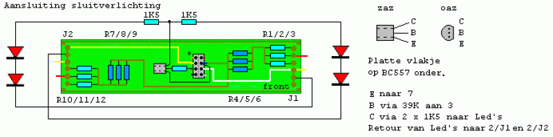

« Reactie #7 Gepost op: 27 February 2011, 12:04:12 »
Inderdaad, daarom staan er op mijn site meerdere aansluitmogelijkheden.
Zoals deze:
Het ligt het er maar net aan hoe het uitkomt met de inbouwruimte of je eigen wensen. :)
Je kunt er dus twee kanten mee op.
mvg, Fred.

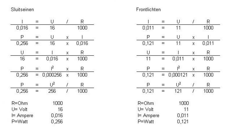

En hier is ook een aandachtspuntje. Daar de SMD-tjes zo klein zijn, is het de vraag of ze de stroom aankunnen die erdoor loopt.
Heb je ook een berekening van het vermogen gemaakt en gekeken of die SMD's dat vermogen aankunnen?
Zoniet, dan kun je overwegen om twee SMD's van de dubbele waarde parallel te zetten, dan kunnen ze samen het vermogen beter aan, en worden minder heet.
Dag Fred, bedoel jij het wattage wat in mijn eerste lijstje vragen stond?
En hoe kan ik dat berekenen?
Klaas
Als je het weet is het niet zo moeilijk.
  • Berichten: 27170
    • Pagina van klaas
Re:Verlichting Roco V 290
« Reactie #13 Gepost op: 27 February 2011, 21:28:11 »
Het vermogen in een weerstand is gelijk aan spanning maal stroom.
In formulevorm: P = U x I
Volgens meneer ohm geldt: I = U/R, anders geschreven: R = U/I, of: U = I x R
Daardoor kan je voor het vermogen ook schrijven: P = I2 x R of P = U2/R
Dus kijk welke twee je weet van het drietal U, I of R, en vul dat in in één van de genoemde formules.

« Reactie #14 Gepost op: 28 February 2011, 20:27:51 »
Okay, eens kijken of ik dat kan.
De sluitseinen
De weerstand voor de sluitseinen die ik gekozen had is 1kOhm dus R=1000
De spaningsval is 20 volt- 2x2 volt van de ledjes is 20-4 volt dus U=16
I = U/R is dan 16/1000=0,016
P=UxI dus 16x0,016=0,256watt
De frontlichten
De weerstand voor de frontlichten die ik gekozen had is 1kOhm dus R=1000
De spaningsval is 20 volt- 3x3 volt van de ledjes is 20-9 volt dus U=11
I = U/R is dan 11/1000=0,011
P=UxI dus 11x0,011=0,121watt
De SMD 126 weerstanden van 1kOhm zijn 0,25 watt (Conrad)
Dat zou betekenen dat de weerstand van de sluitseinen in rook op zouden gaan, en die van de frontlichten knap heet zullen gaan worden.
Dus zou ik het dubbele vermogen van de weestanden moeten nemen en dan 2 parallel plaatsen (mijn logica zou zeggen 2x het halve vermogen)
Of metaalfilm weerstanden moeten gaan gebruiken welke 1 watt zijn.
Heb ik het goed :), of sla ik de plank (weestand) helemaal mis? ???
Alle sommetjes op een rijtje (lang leve Excel)
Klaas
